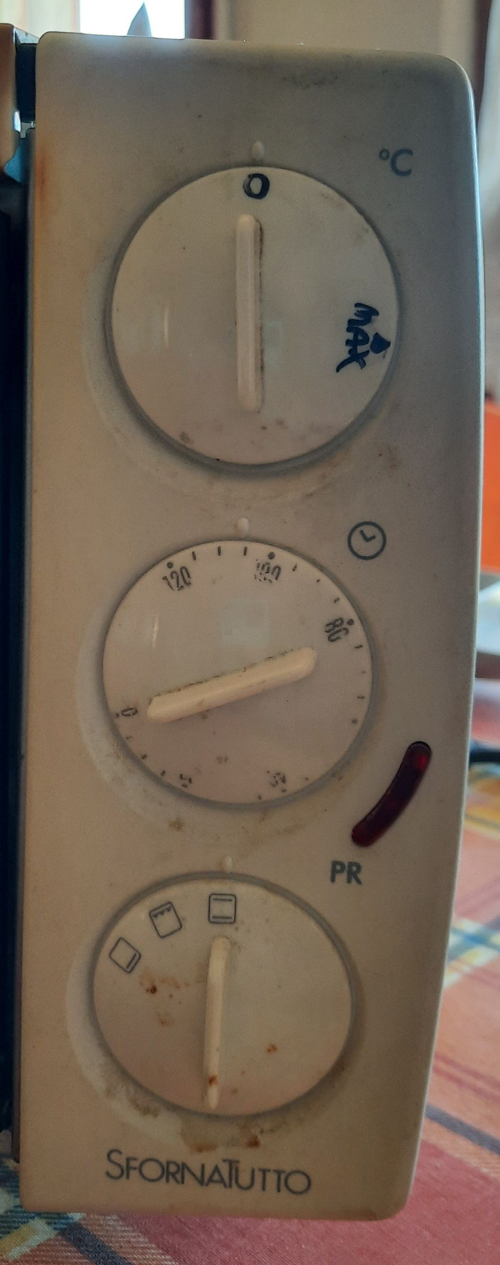

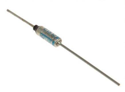

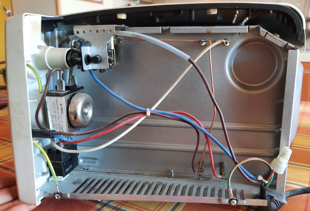

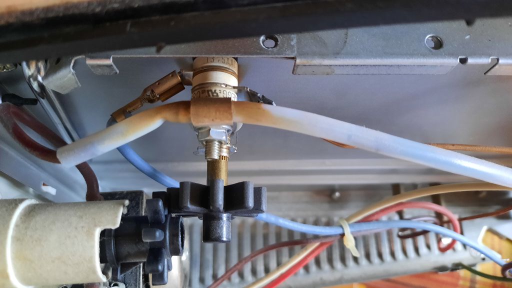

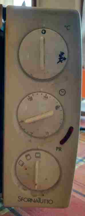

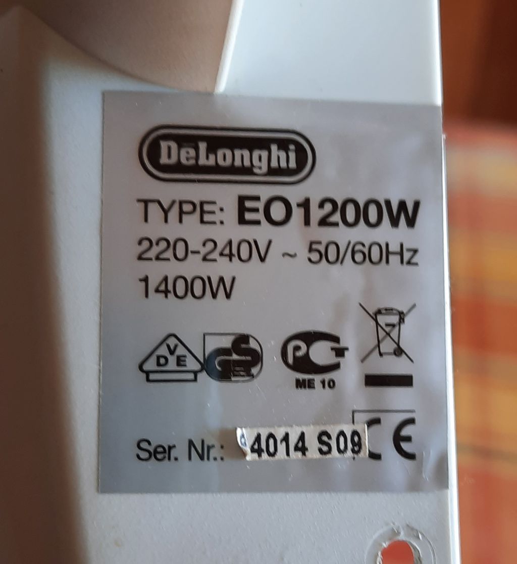

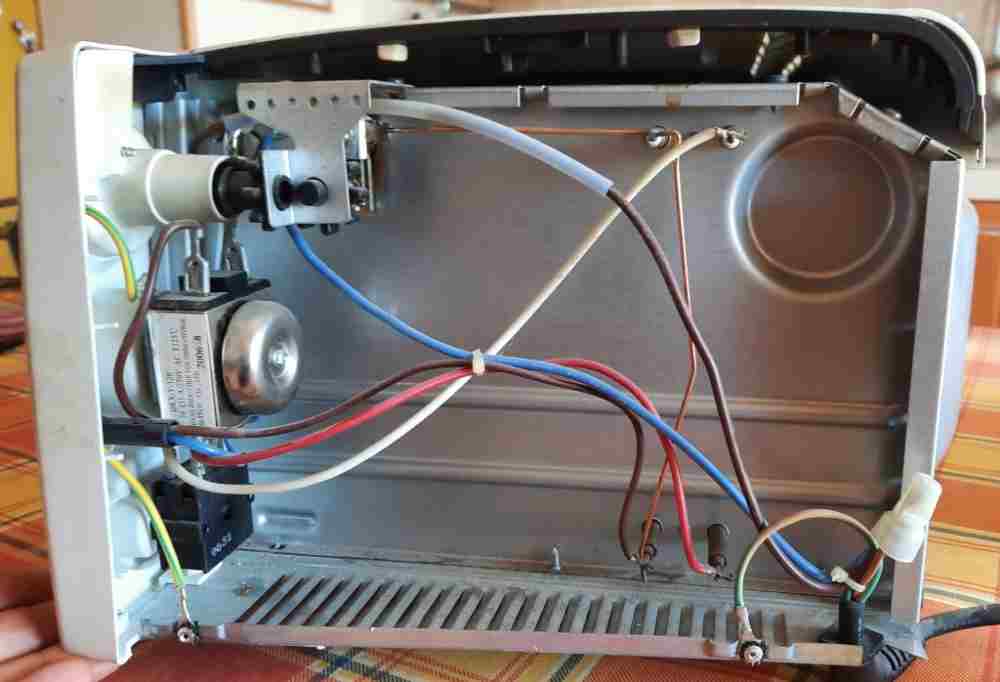

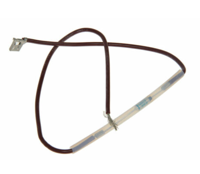

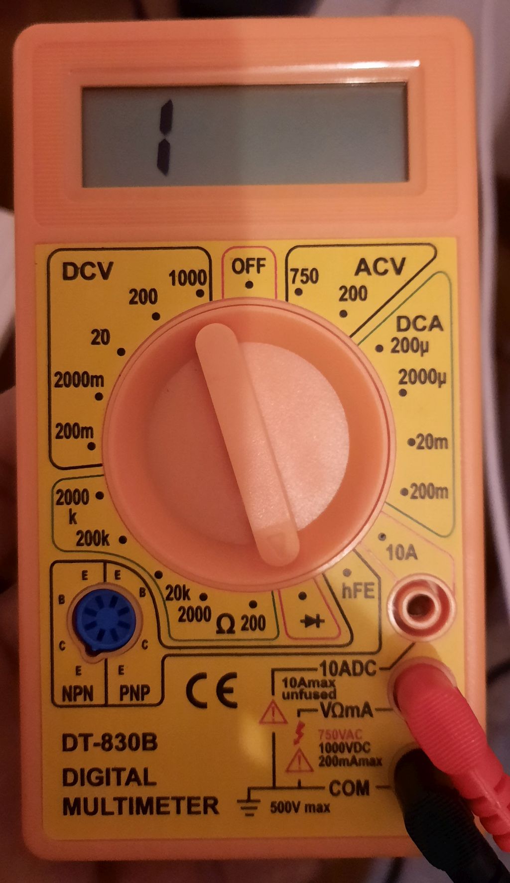

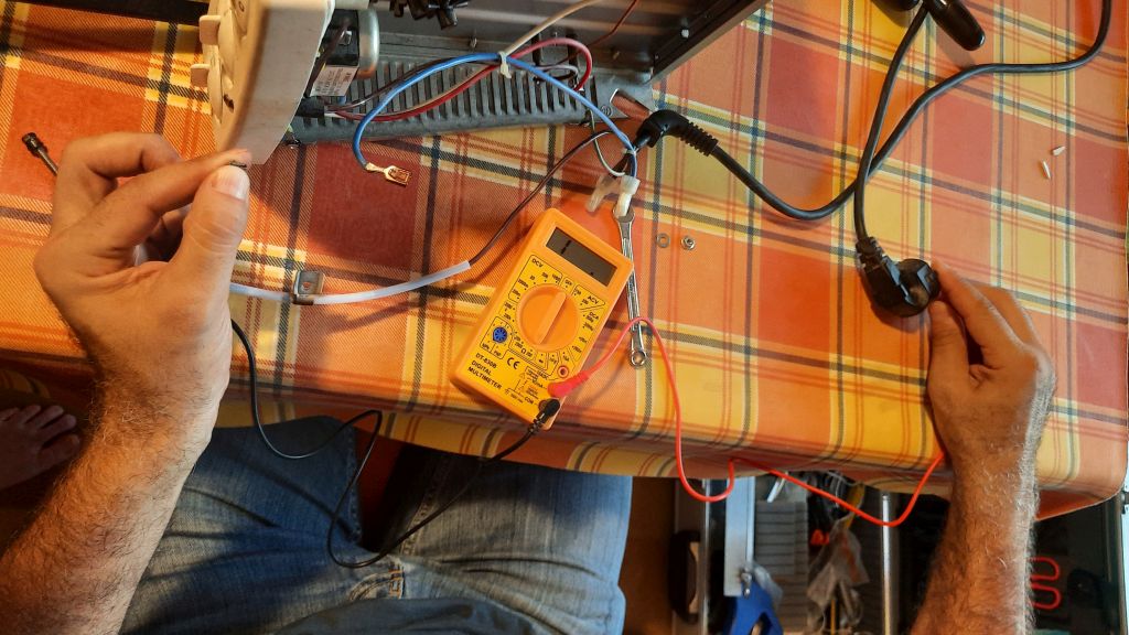

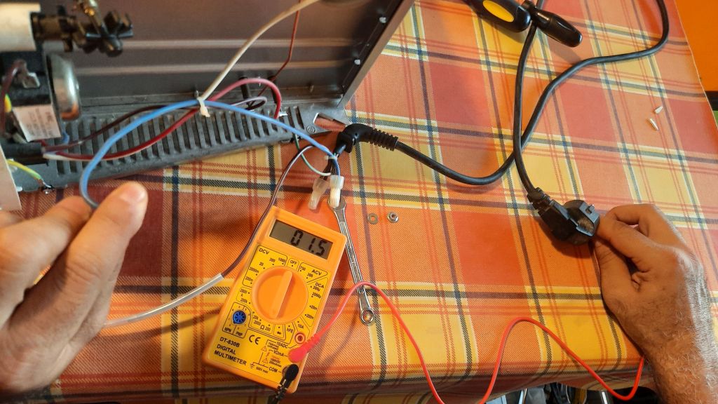

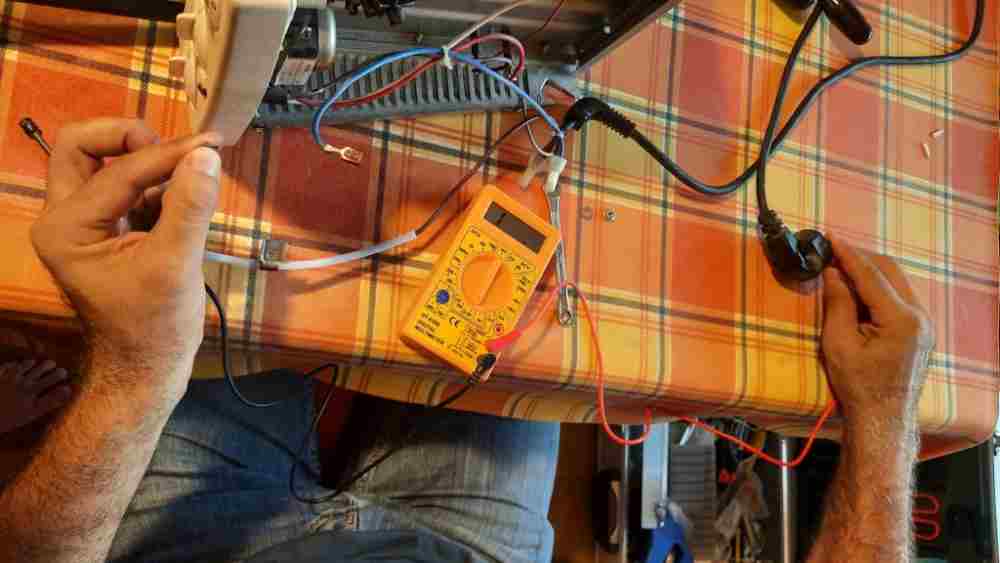

RobCorb Inserito: 14 agosto 2022 Segnala Inserito: 14 agosto 2022 Salve a tutti, ho un forno di diversi anni fa, Sfornatutto De'Longhi E012001 a doppia resistenza che non si accende più. Dopo aver girato la manopola della "temperatura" (si avvertono dei "clic" alla rotazione avanti e indietro) e il timer, non si accende nessuna delle resistenze, indipendentemente dal selettore in basso. Il timer ha sempre funzionato male (dopo averlo impostato raramente contava il tempo, bisognava... sollecitarlo con un colpo al telaio), ho letto in altri post che potrebbe essere quello?
Alessio Menditto Inserita: 14 agosto 2022 Segnala Inserita: 14 agosto 2022 Se hai un tester col cicalino di continuità, trovi facilmente dove si interrompe il passaggio di corrente, segui come in un segugio ogni tratto di filo ed è fatta.
RobCorb Inserita: 16 agosto 2022 Autore Segnala Inserita: 16 agosto 2022 Ciao, grazie del suggerimento. Sto provando ad arrivare ai cavi ma questo forno è costruito in maniera... bizzarra, difficile da aprire senza far danni. Ad ogni modo sono arrivato al termostato, c'è questa parte più scura, forse è bruciata? Non saprei come aprirla senza romperla.
Alessio Menditto Inserita: 16 agosto 2022 Segnala Inserita: 16 agosto 2022 Non devi aprire devi vedere se fa passare corrente o è interrotta, stacca i faston per controllare.
RobCorb Inserita: 16 agosto 2022 Autore Segnala Inserita: 16 agosto 2022 (modificato) Ma i faston intendi quelli che dovrebbero trovarsi dentro quella guaina di plastica? Non dovrei controllare blu e marrone? il blu ha il faston, il marrone scompare nella guaina. Modificato: 16 agosto 2022 da RobCorb
Alessio Menditto Inserita: 16 agosto 2022 Segnala Inserita: 16 agosto 2022 No i faston sono quelli attaccati ai fili, quando misuri la continuità devi staccarli per non avere false misure, cioè devi misurare SOLO il componente senza che sia attaccato da qualche parte, il filo che passa dentro il tubicino bianco non so dove vada. I faston nella foto sono quelli che si vedono dietro il tubicino bianco, sono le “femmine” che si infilano nel termostato.
RobCorb Inserita: 16 agosto 2022 Autore Segnala Inserita: 16 agosto 2022 So che cos'è un faston! 🙂 Non dovrei misurare la corrente tra i cavi blu e marrone? Quello blu arriva al termostato con un faston, quello che vedi dietro alla guaina è un cavetto di rame saldato al componente che porta la corrente alla resistenza sopra prima e poi a quella sotto (demandando l'accensione vera e propria all'altro polo). Il cavo marrone arriva e si infila nella guaina.
Alessio Menditto Inserita: 16 agosto 2022 Segnala Inserita: 16 agosto 2022 Rob per arrivare a Roma ci sono tante strade…io ti stavo dicendo una di queste, cioè seguire OGNI filo per capire dove va a finire e QUALE componente interrompe la corrente che arriva alle resistenze. Questa prova è la più sicura, poi si può misurare a spina attaccata e forno acceso, che è già più rischiosa se non si ha manualità, poi sul forno ci sei tu e valuta quello che ti sembra meglio fare.
RobCorb Inserita: 16 agosto 2022 Autore Segnala Inserita: 16 agosto 2022 Sì grazie mille dell'aiuto ci mancherebbe! Avevo capito di dover misurare la corrente 220V (a forno acceso), per vedere dove si interrompeva. Dici che faccio meglio a misurare gli Ohm, ad esempio blu - blu? E poi marrone - marrone? (Perdonami non sono tanto esperto)
Alessio Menditto Inserita: 16 agosto 2022 Segnala Inserita: 16 agosto 2022 Ma figurati, comunque se avessi un multimetro che fa Beep sarebbe più facile, devi tenere un puntale attaccato ad uno spinotto della spina, con l’altro spinotto libero, segui il filo attaccato a quello spinotto, ogni volta sentirai beep, quando arrivi ad un interruttore, termostato ecc, vedi cosa succede fino a che non arriva ad un capo della resistenza, poi cambi spinotto della spina e fai lo stesso per l’altro cavo.
RobCorb Inserita: 16 agosto 2022 Autore Segnala Inserita: 16 agosto 2022 Ho un tester piuttosto standard, ma dovrebbe andare bene, domani se riesco provo.
Alessio Menditto Inserita: 16 agosto 2022 Segnala Inserita: 16 agosto 2022 Non vedo il simbolo del cicalino, allora vai in ohm e mettiti come un segugio a vedere il punto che interrompe l’arrivo della corrente alla resistenza.
RobCorb Inserita: 16 agosto 2022 Autore Segnala Inserita: 16 agosto 2022 Ok, ma credo che anche quello del diodo vada bene, mi sbaglio? (In basso a dx, selezionato nell'immagine)
Alessio Menditto Inserita: 16 agosto 2022 Segnala Inserita: 16 agosto 2022 No mettilo in ohm, vedi cosa segna quando i puntali si toccano e cosa segna quando non si toccano.
RobCorb Inserita: 17 agosto 2022 Autore Segnala Inserita: 17 agosto 2022 Sono riuscito a fare una prova; premetto che questo fornetto è costruito in modo molto arzigogolato, smontarlo senza far danni al primo tentativo direi che sia complicato. Qualche danno l'ho fatto (parti in plastica rotte), pazienza. Ho dovuto smontare anche il termostato per svincolare il cavo marrone. Vedi il risultato sotto. Il cavo blu conduce bene, mentre il marrone già al primo passaggio (quello sui cui avevo un sospetto) segna 1.
RobCorb Inserita: 17 agosto 2022 Autore Segnala Inserita: 17 agosto 2022 Credo che il componente da sostituire sia questo (cablaggio tco con termofusibile), ti pare?
Alessio Menditto Inserita: 17 agosto 2022 Segnala Inserita: 17 agosto 2022 Se è interrotto sicuramente la corrente non passa e non arriva alle resistenze.
RobCorb Inserita: 17 agosto 2022 Autore Segnala Inserita: 17 agosto 2022 E' interrotto al 100%. Ora il problema è che non trovo il cablaggio per il mod. EO1200 ma solo per altri modelli (es. EO1270). Saranno compatibili? Altrimenti posso prendere solo il fusibile e montarlo? Quella parte in plastica che avvolge tutto non è altro che guaina termorestringente?
Peper Inserita: 18 agosto 2022 Segnala Inserita: 18 agosto 2022 8 ore fa, RobCorb ha scritto: Quella parte in plastica che avvolge tutto non è altro che guaina termorestringente? Credo sia solo un tubo in silicone altrimenti con il calore che c'e' lì si sarebbe ristretto.
RobCorb Inserita: 18 agosto 2022 Autore Segnala Inserita: 18 agosto 2022 (modificato) Ok, grazie. Problema, De'Longhi non fornisce il cablaggio TCO per questo modello, ma solo il termofusibile, vedi: Visto che non il tubicino in silicone non si sposta, che consigliate di fare? 1- prendo il termofusibile, apro il tubo tagliandolo, monto il termofusibile (facile?) e chiudo con guaina 2- prendo un cablaggio per un modello analogo, ma non uguale (es.: EO1270 contro EO1200) quanto mai saranno diversi? Grazie in anticipo Modificato: 18 agosto 2022 da RobCorb
Peper Inserita: 18 agosto 2022 Segnala Inserita: 18 agosto 2022 8 minuti fa, RobCorb ha scritto: Visto che non il tubicino in silicone non si sposta, che consigliate di fare? Usa un pò di forza che si sfila, si sarà incollato con il tempo. Piuttosto, quale e' la temperatura di quel fusibile?
RobCorb Inserita: 18 agosto 2022 Autore Segnala Inserita: 18 agosto 2022 Ok oggi poi provo. Il fusibile è dato per 172 °C, vedi ad es.: https://www.ebay.it/itm/133523634178 Rimontare il fusibile richiede una saldatura oppure è più semplice?
fisica Inserita: 18 agosto 2022 Segnala Inserita: 18 agosto 2022 13 minuti fa, RobCorb ha scritto: Rimontare il fusibile richiede una saldatura oppure è più semplice? a quella temperatura non si può fare una saldatura, si fonderebbe. deve essere ripristinato come nella foto, si vede che è crimpato
Peper Inserita: 18 agosto 2022 Segnala Inserita: 18 agosto 2022 9 minuti fa, RobCorb ha scritto: Rimontare il fusibile richiede una saldatura oppure è più semplice? Andrebbe crimpato come da originale. apposta ti ho chiesto la temperatura perchè lo stagno fonde a circa 200°C troppo vicina a 175°.
Peper Inserita: 18 agosto 2022 Segnala Inserita: 18 agosto 2022 https://www.ebay.it/itm/133523634178 Ammazza che prezzo.!!!!!!! Vai da un ricambista che costa 2/3 massimo 4 euro.
