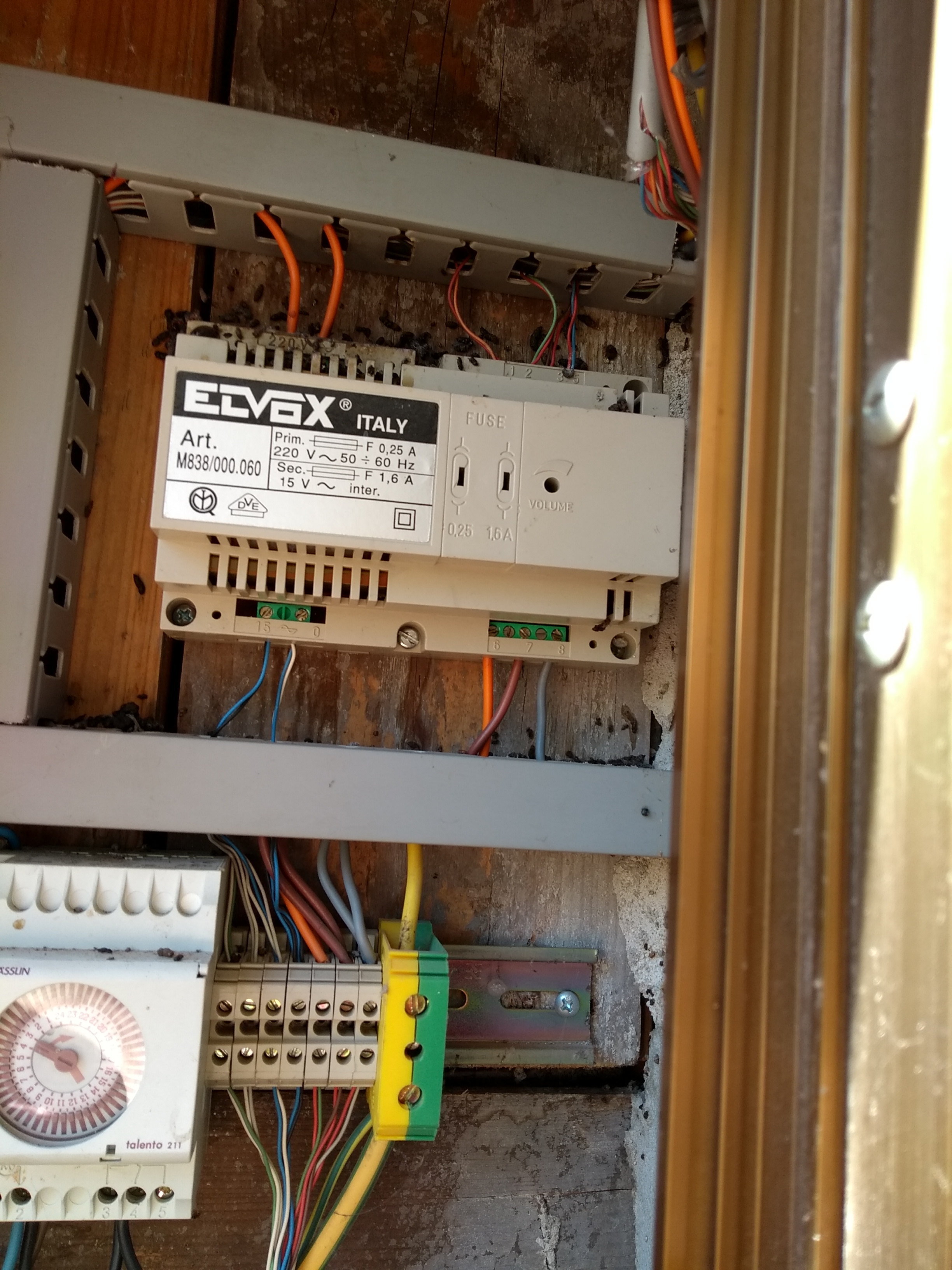

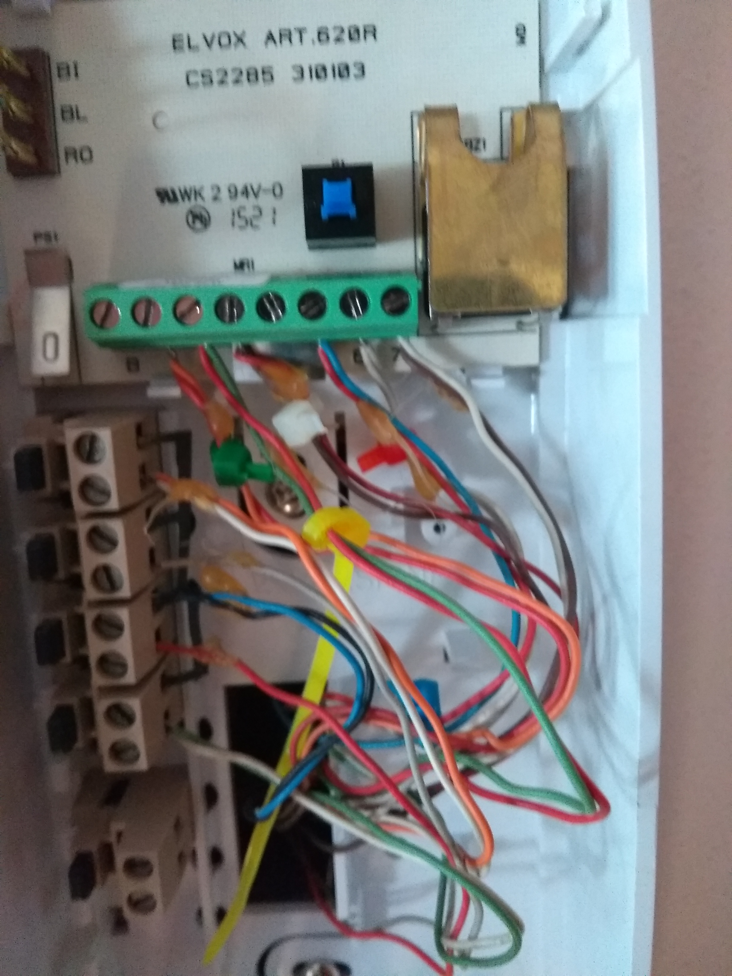

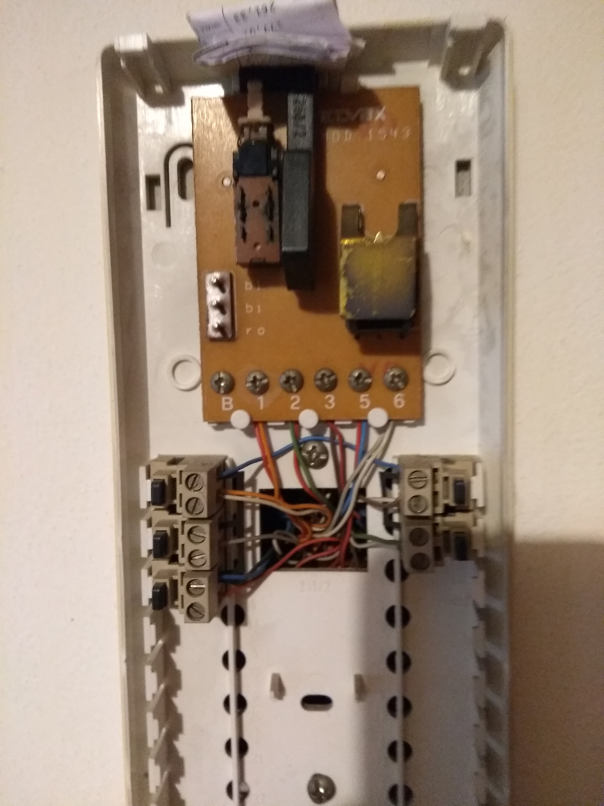

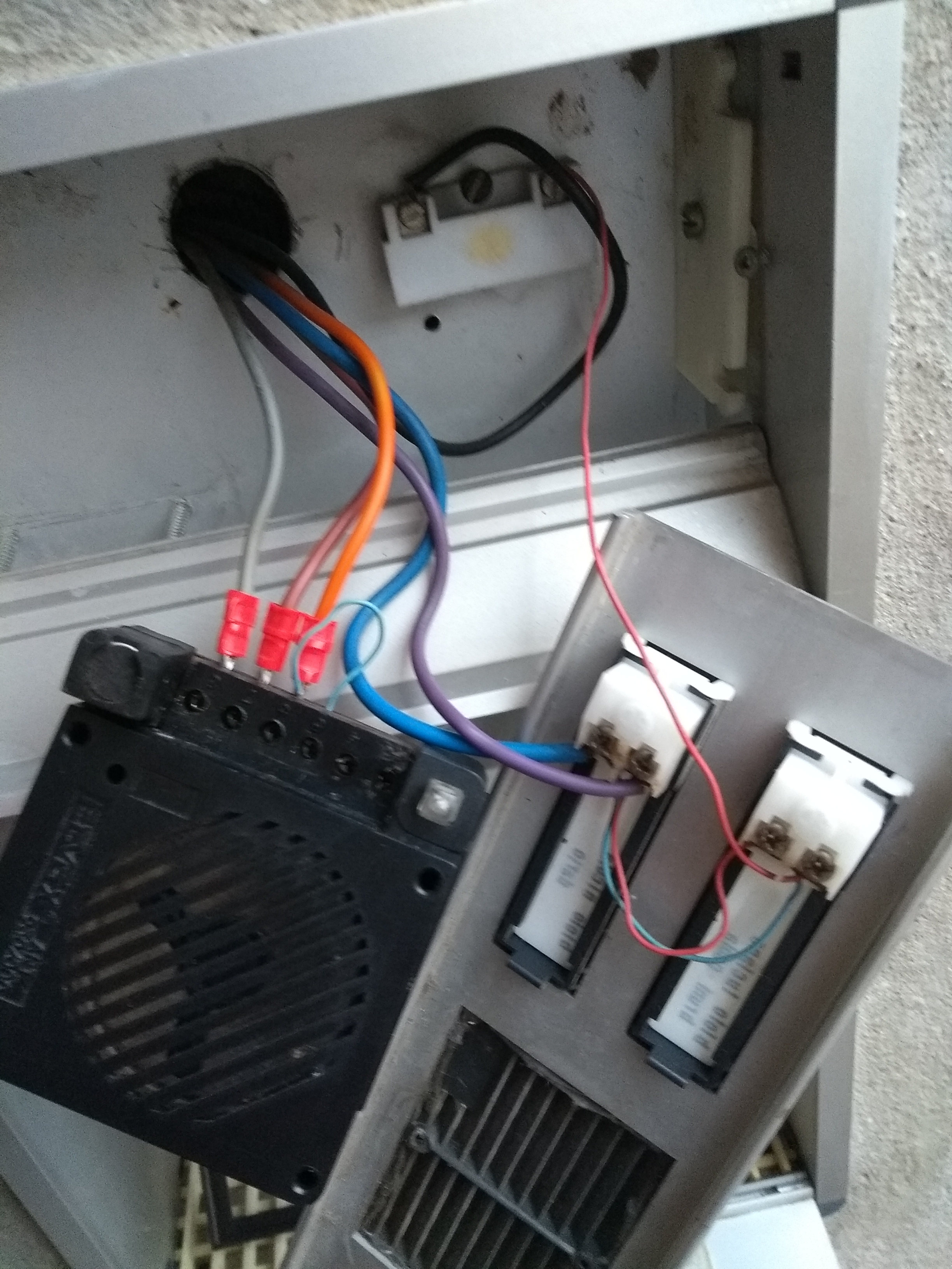

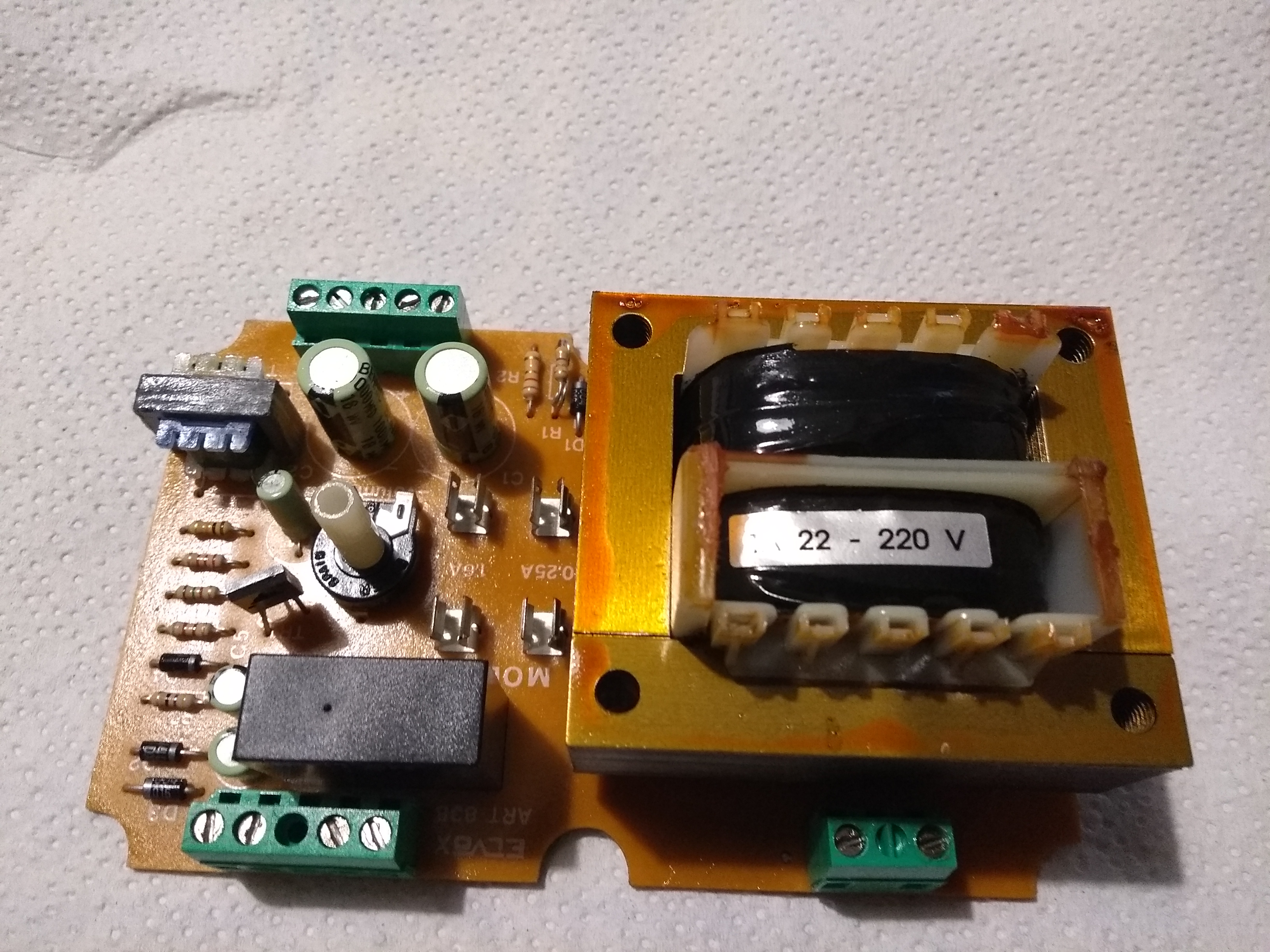

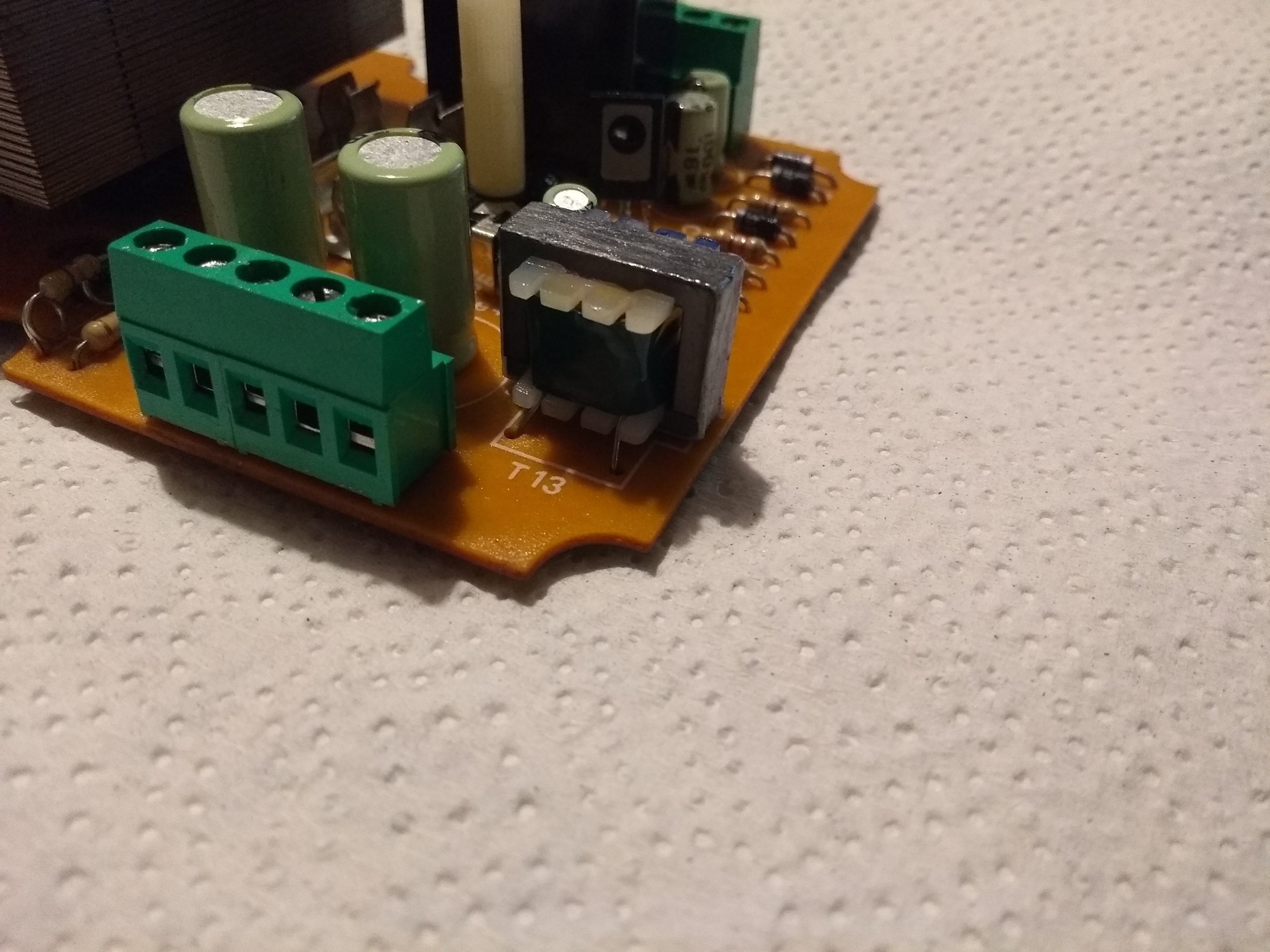

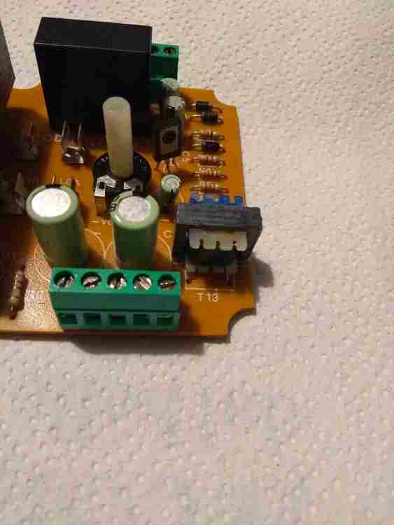

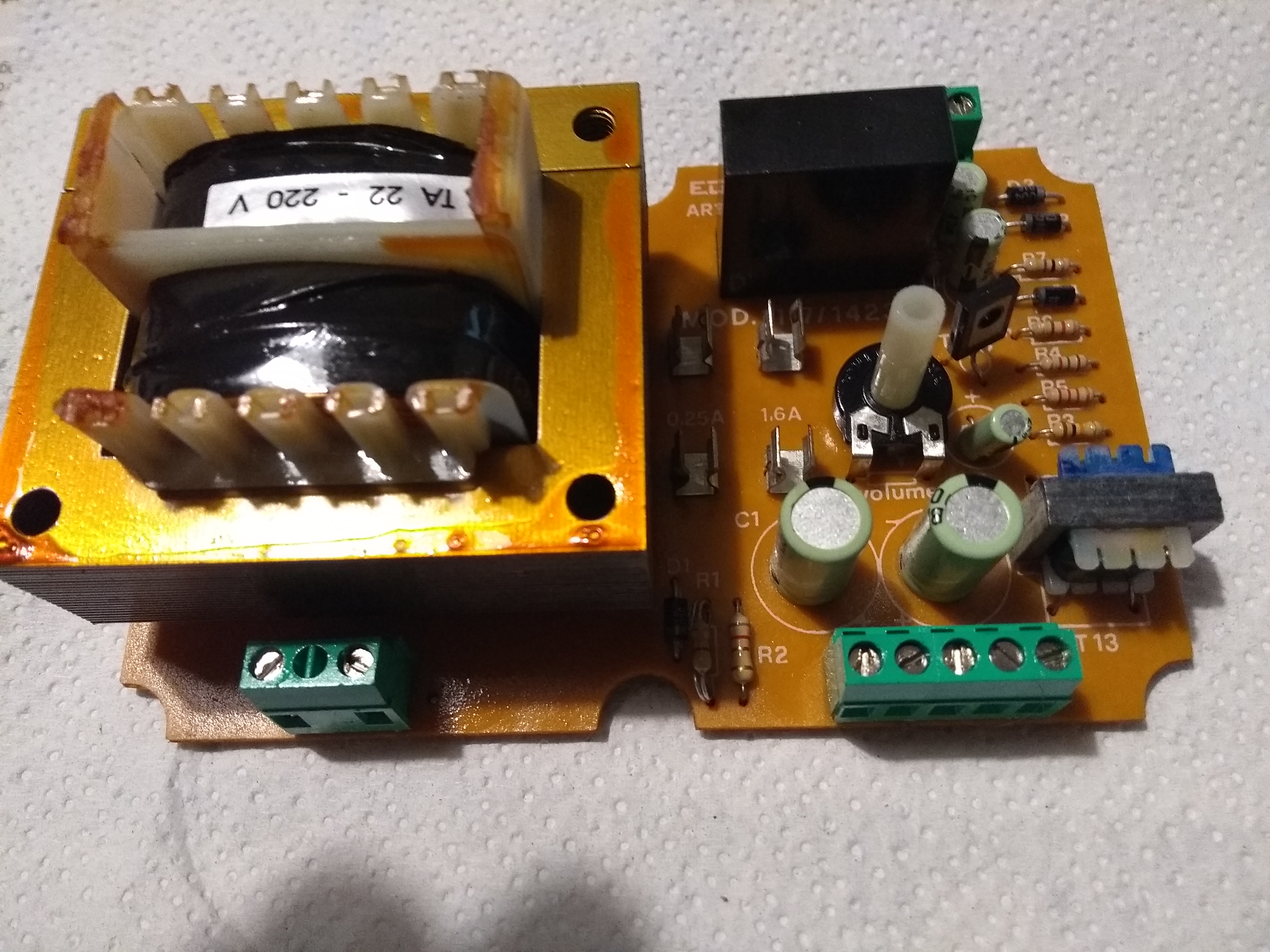

Nicola 78 Inserito: 15 agosto 2022 Segnala Share Inserito: 15 agosto 2022 Salve a tutti, non so da dove cominciare, a casa di mia madre è istallato un impianto di citofonia elvox. Modello M838 in alimentazione, internamene si trova il modello 1543, uno per piano (3). Ho sostituito un 1543 (piano terra) con un 620R. Funzionano su tutti ll ronzatore , l'apriporta e la chiamata ai piani. All'esterno ho due dispositivi, uno alla porta e uno a una ventina di metri, in entrambi non si sente in entrambe le direzioni, funziona solo il campanello. Ho preso in considerazione applicare un doorbell ma no c'è una connessione internet stabile. Avrei bisogno di un di dispositivo wifi che comunichi direttamente (bidirezionale). Come posso controllare (con un tester ad esempio) le cause del malfunzionamento? Meglio cambiare tutto? Con cosa? Ho allegato le immagini del alimentatore, del dispositivo (piano terra) sostituito. Grazie a tutti coloro che dedicheranno del tempo a questo caso. E Buon ferragosto. Grazie Nicola Link al commento Condividi su altri siti More sharing options...
ROBY 73 Inserita: 15 agosto 2022 Segnala Share Inserita: 15 agosto 2022 Ciao Nicola 78, 6 ore fa, Nicola 78 ha scritto: ...........in entrambi non si sente in entrambe le direzioni, funziona solo il campanello. Te lo chiedo e te lo dico schiettamente, ma per via di dare una ripulita a tutti quegli escrementi di topo sopra e attorno all'alimentatore, cosa ne dici? Se c'è del solido, sicuramente c'è anche del liquido e di certo con il tempo è entrato nell'alimentatore provocando danni. Togli tensione, aprilo e dagli una pulita come si deve con un detergente per contatti elettrici o alcool isopropilico 6 ore fa, Nicola 78 ha scritto: All'esterno ho due dispositivi, uno alla porta e uno a una ventina di metri, I due posti esterni hanno cominciato a non funzionare assieme? Potrebbero avere problemi anche quelli. Inoltre, se hai un tester controlla che tutti i fili siano integri 6 ore fa, Nicola 78 ha scritto: Ho preso in considerazione applicare un doorbell ma no c'è una connessione internet stabile. Avrei bisogno di un di dispositivo wifi che comunichi direttamente (bidirezionale).............. Meglio cambiare tutto? Con cosa? Puoi cambiare tutto con qualsiasi kit a 2 fili su BUS di qualsiasi marca e ti basta che un monitor / videocitofono sia a portata del Wi-Fi. Link al commento Condividi su altri siti More sharing options...
Nicola 78 Inserita: 18 agosto 2022 Autore Segnala Share Inserita: 18 agosto 2022 Ho controllato una delle unità esterne. il microfono e il diffusore secondo il tester funzionano indicano continuità e impedenza. Link al commento Condividi su altri siti More sharing options...
Nicola 78 Inserita: 18 agosto 2022 Autore Segnala Share Inserita: 18 agosto 2022 Ho visto adesso la tua risposta. Grazie Roby 73. Dal pin 15 escono 16V in alternata. Come posso testare l' alimentatore? In particolare i pin 1,2,3,5 e 6,7,8? Link al commento Condividi su altri siti More sharing options...
ROBY 73 Inserita: 18 agosto 2022 Segnala Share Inserita: 18 agosto 2022 5 ore fa, Nicola 78 ha scritto: Ho controllato una delle unità esterne. il microfono e il diffusore secondo il tester funzionano indicano continuità e impedenza. Cioè, quali valori hai trovato? 5 ore fa, Nicola 78 ha scritto: Come posso testare l' alimentatore? In particolare i pin 1,2,3,5 e 6,7,8? Diciamo che misuri poco e niente, vedi se eventualmente tra 6-7 e 6-8 trovi tensioni che vanno dai 3 ai 9VDC, ma non sono valori da considerare assoluti. Piuttosto fai quello che ti ho suggerito lunedì ed eventualmente se riesci a trovare un alimentatore nuovo o anche usato, magari anche un 831 o 931 o anche un 6680 che possono andare bene per testare la parte audio, da lì una volta trovato il problema se vuoi ripristinare il tutto con la funzione intercomunicante, dovrai prendere un 938A: https://www.vimar.com/irj/go/km/docs/z_catalogo/DOCUMENT/49401563A0_FI_00_938A_M561.91084.pdf https://www.vimar.com/irj/go/km/docs/z_catalogo/DOCUMENT/49401563A0_SI_00_938A_M561.91083.pdf 5 ore fa, Nicola 78 ha scritto: Dal pin 15 escono 16V in alternata. Ecco, questi vanno bene Link al commento Condividi su altri siti More sharing options...
Nicola 78 Inserita: 19 agosto 2022 Autore Segnala Share Inserita: 19 agosto 2022 Grazie! Stò pulendo tutto. Credevo fosse messo peggio, credo ci sia un corto in T13. E possibile recuperare le coratteristiche del componente? Link al commento Condividi su altri siti More sharing options...
ROBY 73 Inserita: 19 agosto 2022 Segnala Share Inserita: 19 agosto 2022 26 minuti fa, Nicola 78 ha scritto: credo ci sia un corto in T13. E possibile recuperare le coratteristiche del componente? Domani vedo se trovo un alimentatore uguale o forse anche un vecchio 831 per fare un confronto, ma tu cosa misuri di preciso? Link al commento Condividi su altri siti More sharing options...
Nicola 78 Inserita: 20 agosto 2022 Autore Segnala Share Inserita: 20 agosto 2022 Scusa il ritardo, io a banco i volt che escono dal magnetico, io procederei anche a dissaldarlo per misurare gli ohm se avessi dei riferimenti costruttivi. Senza impegno comunque, per me è una casa didattica. Link al commento Condividi su altri siti More sharing options...
ROBY 73 Inserita: 20 agosto 2022 Segnala Share Inserita: 20 agosto 2022 1 ora fa, Nicola 78 ha scritto: io a banco i volt che escono dal magnetico,......... Cioè?? 1 ora fa, Nicola 78 ha scritto: io procederei anche a dissaldarlo per misurare gli ohm.......... Se lo fai, scrivi i valori che trovi, oggi non sono riuscito a cercare l'alimentatore Link al commento Condividi su altri siti More sharing options...
