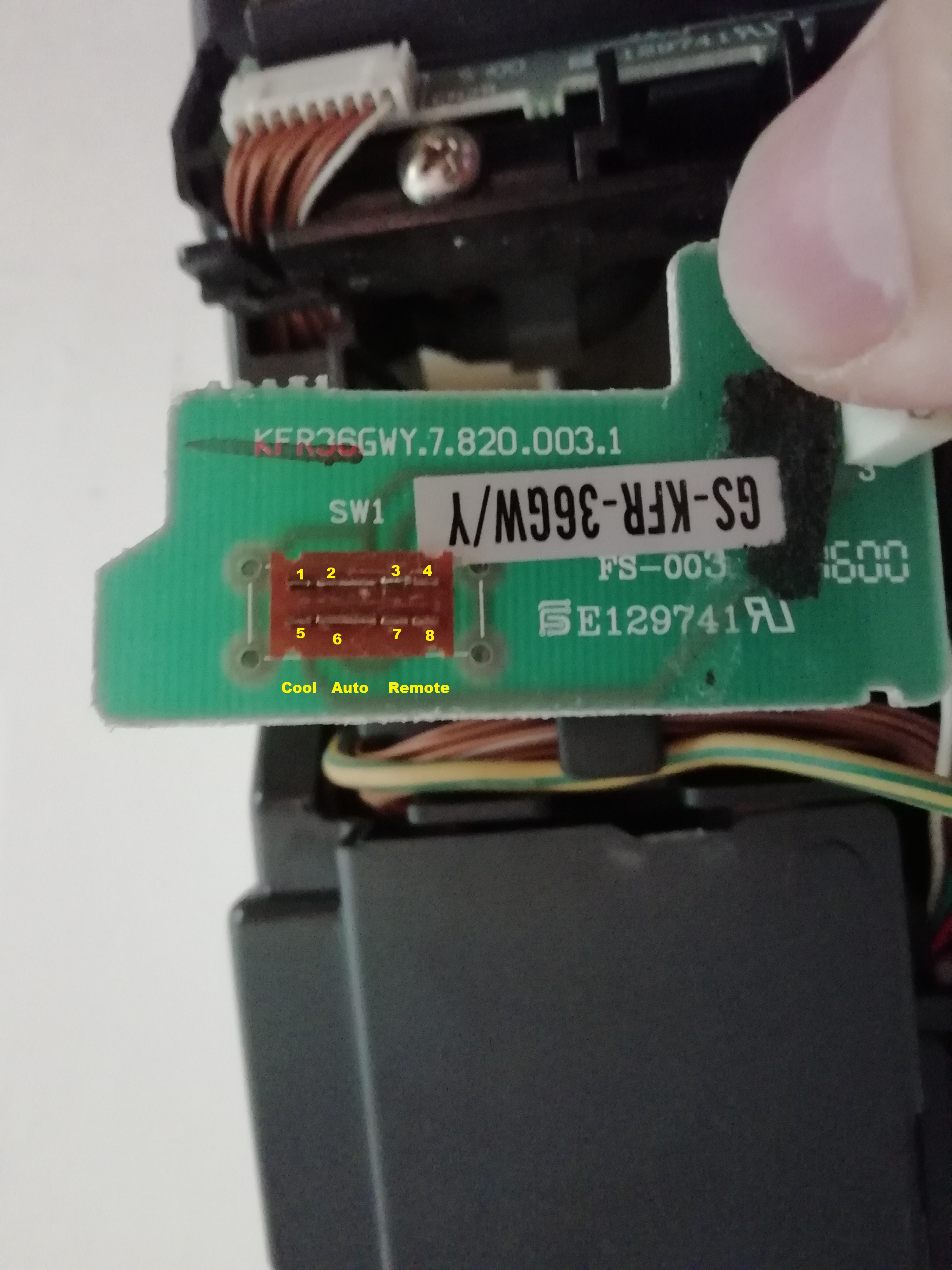

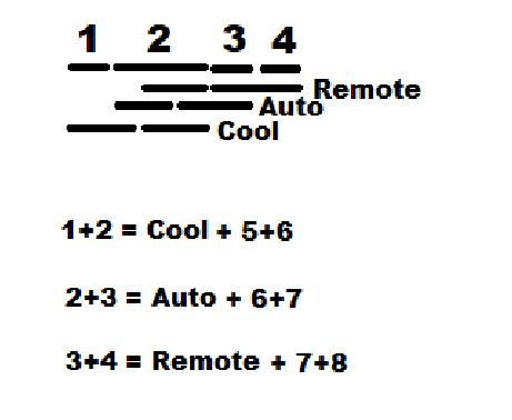

Ecoflam - Manca SW1
mrbean
Ciao a tutti, su clima Ecoflam qualcuno si è mangiato lo switch 1, mi sapete dire come ponticellarlo per l'utilizzo con il telecomando, al momento ho unito insieme mi sembra il filo rosso con il verde e la macchina lavora.
Presumo 3 con 4 e 7 con 8, ma non ho potuto provare perchè senza saldatore e con scaletta bassa.
Roberto
Modificato: da mrbean
Aggiunta
Link al commento
Condividi su altri siti
Domanda: per l'utilizzo normale con telecomando, va messo su auto o su remote?
Mi sono studiato lo switch e ho dedotto che 1+2 e 5+6 sono per la funzione cool, 2+3 e 6+7 funzione auto e 3+4 e 7+8 per funzione remote
Ciao
Roberto
Modificato: da mrbean
inserimento bmp
Link al commento
Condividi su altri siti
