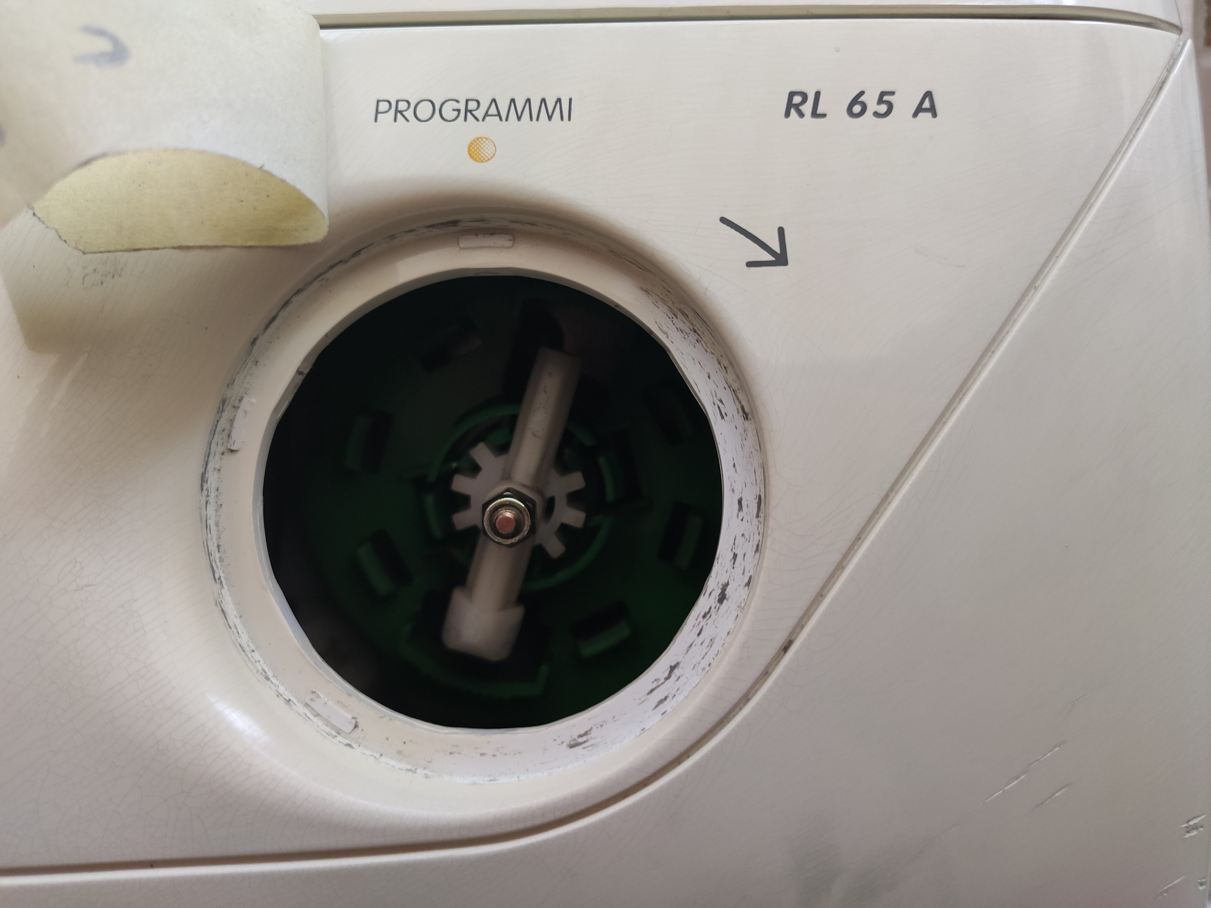

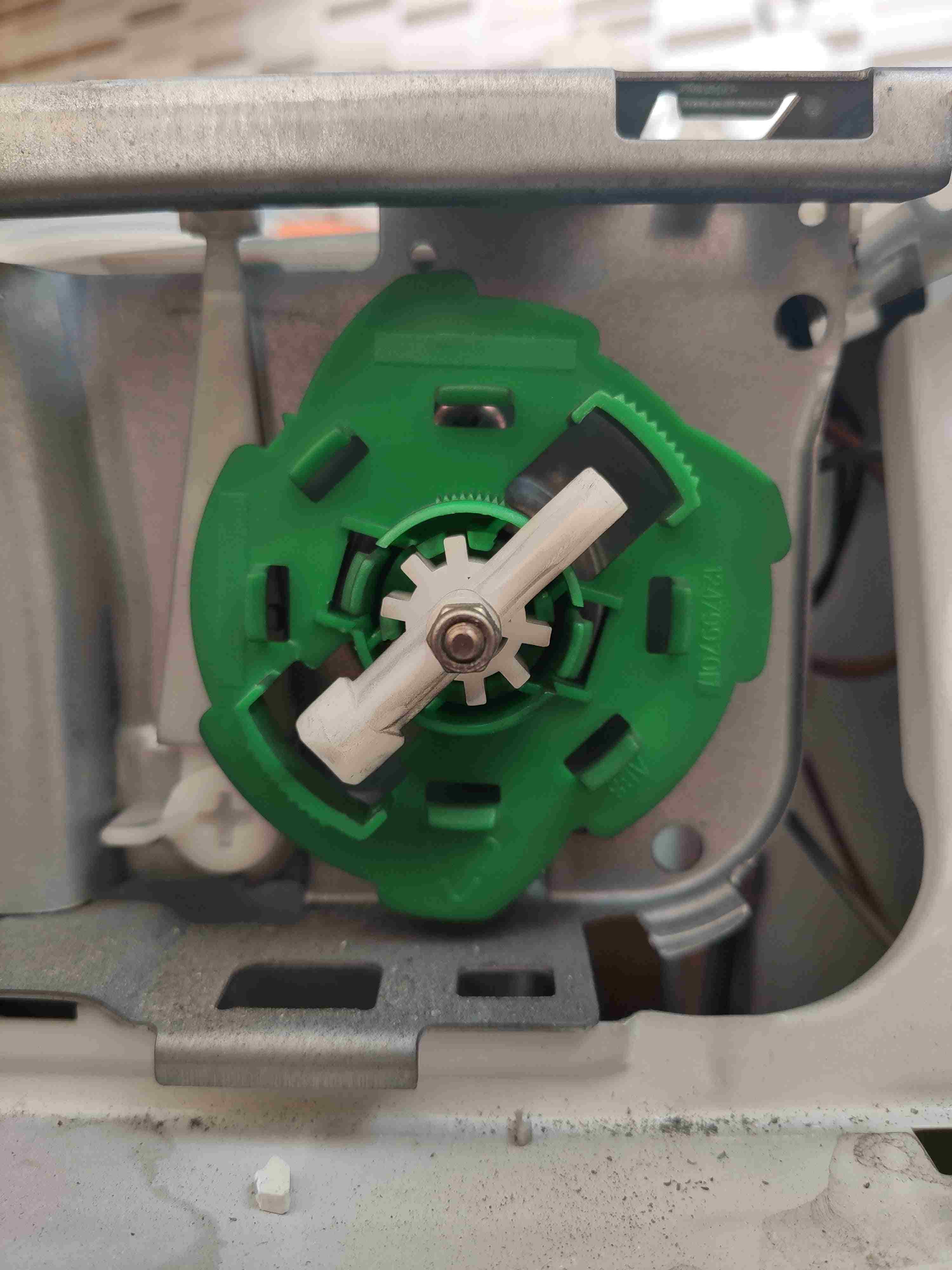

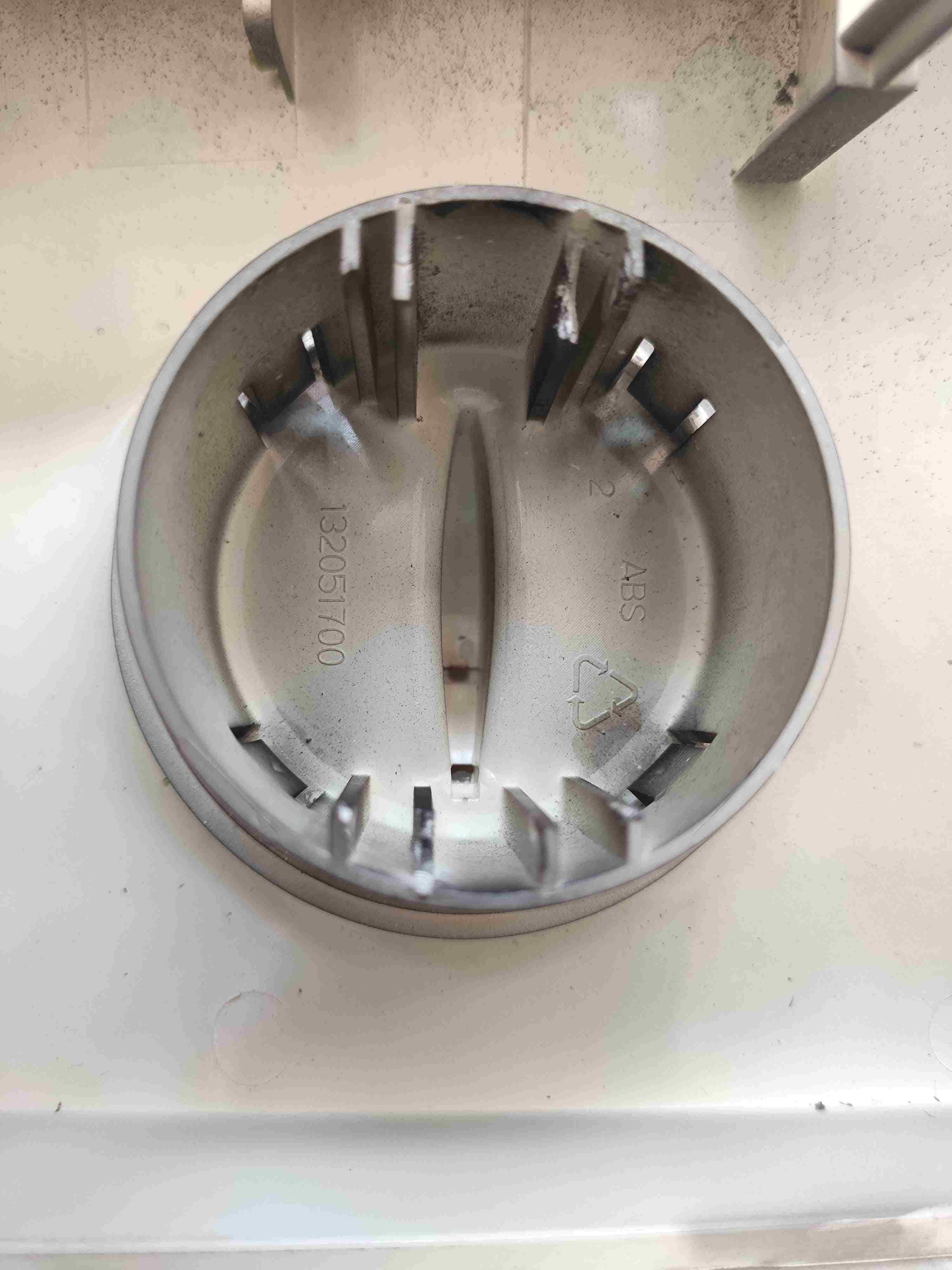

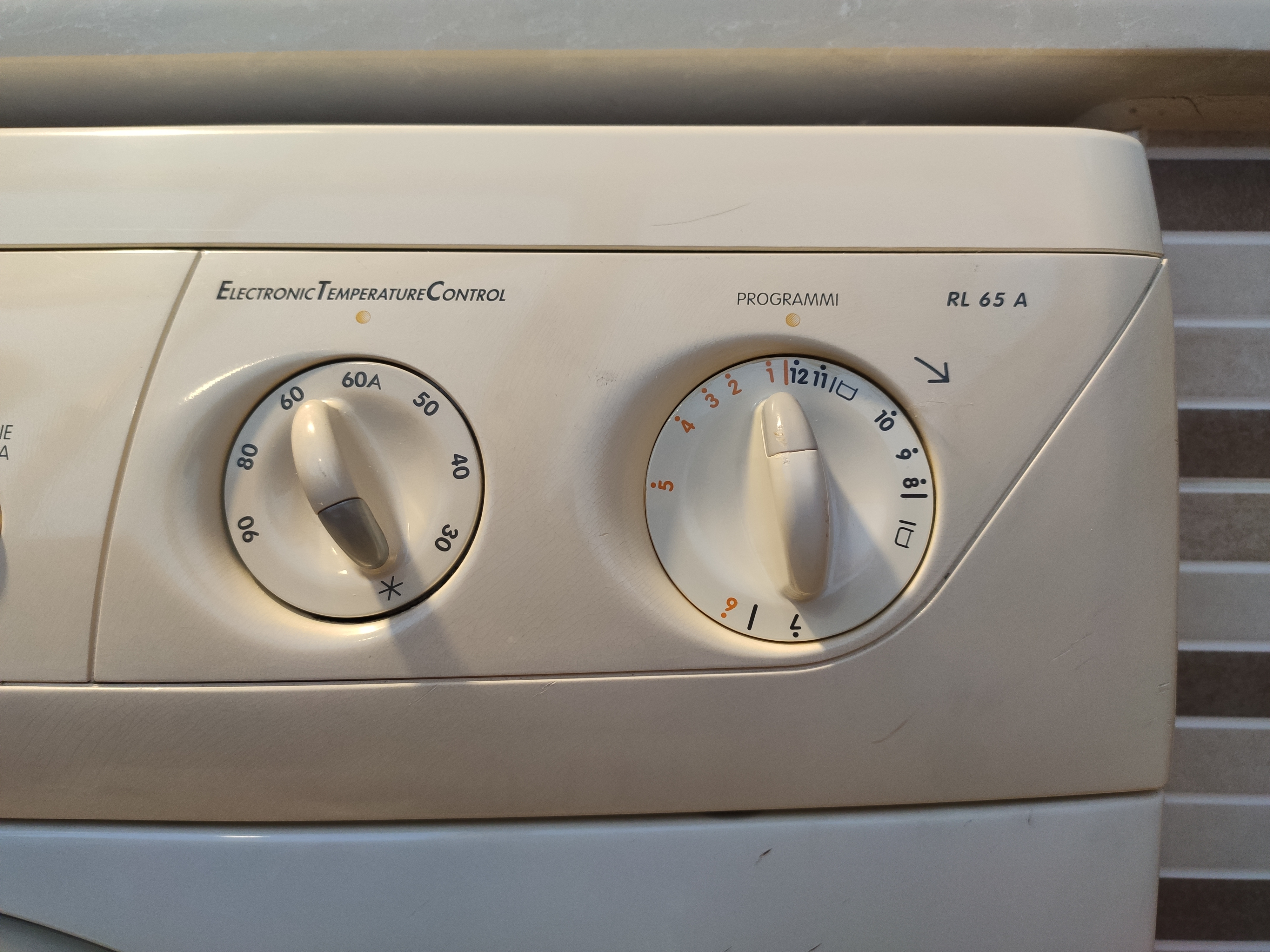

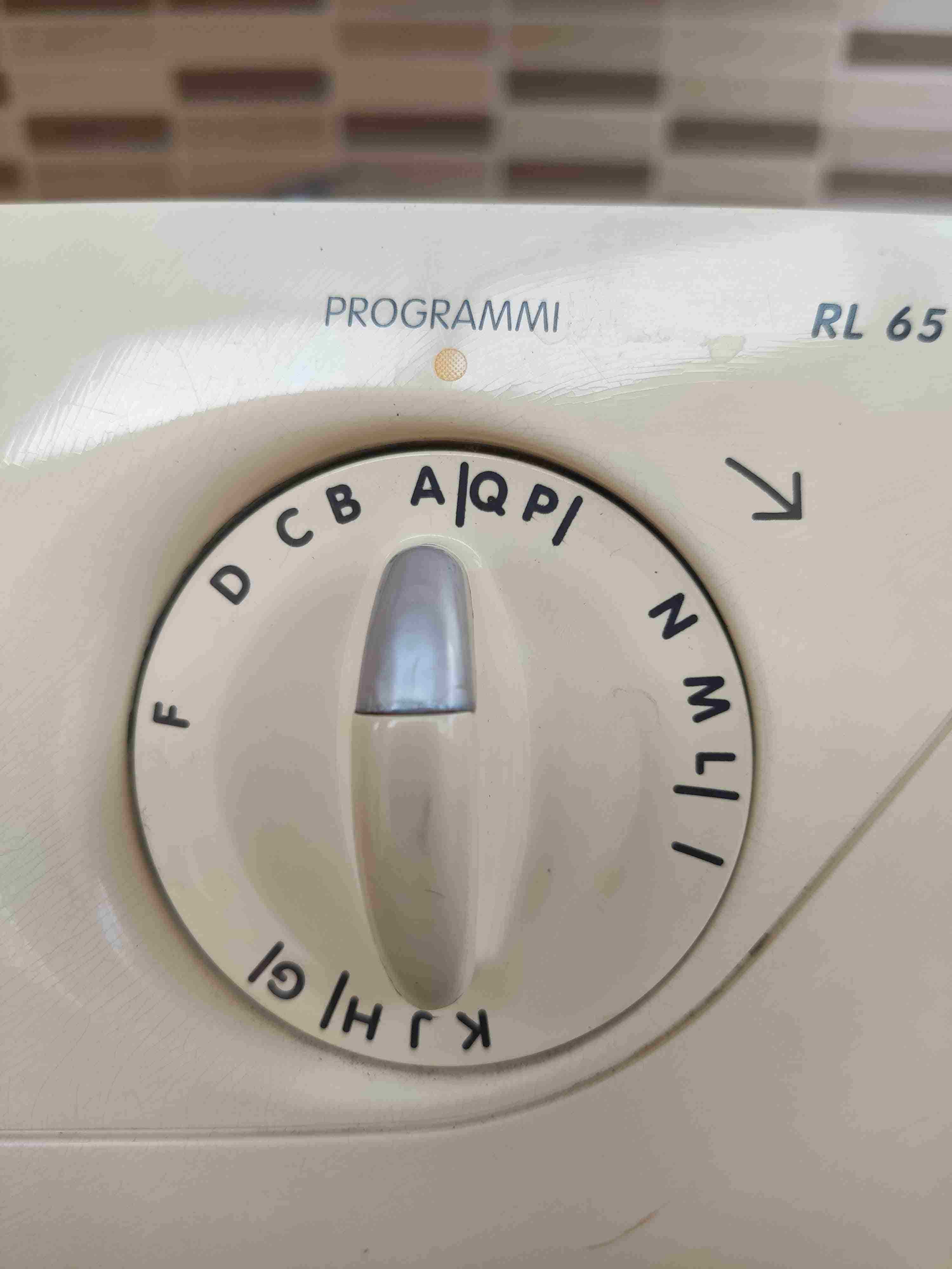

robertosalemi Inserito: 18 agosto 2022 Segnala Inserito: 18 agosto 2022 (modificato) Buongiorno, dopo ben 18 anni ecco i primi acciacchi della lavatrice di mia madre, una REX modello RL65A. Il selettore dei programmi gira a vuoto, è semplice sostituire il componente guasto? Sapreste indicarmi qual è il ricambio da acquistare? Grazie, Roberto Modificato: 18 agosto 2022 da robertosalemi
Stefano Dalmo Inserita: 18 agosto 2022 Segnala Inserita: 18 agosto 2022 Gira a vuoto , nel senso che non fa più gli scatti girandolo a mano?
Peper Inserita: 18 agosto 2022 Segnala Inserita: 18 agosto 2022 53 minuti fa, Stefano Dalmo ha scritto: Gira a vuoto , nel senso che non fa più gli scatti girandolo a mano? l'ultima volta che ho fatto questa domanda mi hanno risposto " e' sempre stata così! " ...e poi c'era la manopola sgranata ! 😃
robertosalemi Inserita: 18 agosto 2022 Autore Segnala Inserita: 18 agosto 2022 1 ora fa, Stefano Dalmo ha scritto: Gira a vuoto , nel senso che non fa più gli scatti girandolo a mano? Esatto! 29 minuti fa, Peper ha scritto: l'ultima volta che ho fatto questa domanda mi hanno risposto " e' sempre stata così! " ...e poi c'era la manopola sgranata ! 😃 La manopola sembra comunque ben fissata, nel senso, noto un piccolo resistenza nel ruotarla. quindi non credo sia sgranata. Altrimenti si sarebbe dovuta sganciare facilmente, giusto?
Stefano Dalmo Inserita: 18 agosto 2022 Segnala Inserita: 18 agosto 2022 Intanto cerca di smontare la manopola dal gambo del programmatore , così si vede effettivamente dov'è il problema. E se fosse il caso si legge la sigla del programmatore , attaccata sul corpo.
robertosalemi Inserita: 25 agosto 2022 Autore Segnala Inserita: 25 agosto 2022 Ciao a tutti, ho smontato il pannello superiore e poi quello frontale. Come si vede dalle foto, si è rotta la guida del selettore dei programmi. [url=https://ibb.co/yBKSMpZ][img]https://i.ibb.co/BKvN7GQ/IMG-20220823-164904.jpg[/img][/url] [url=https://ibb.co/GHbKH4R][img]https://i.ibb.co/WVYbV4f/IMG-20220823-155716.jpg[/img][/url] [url=https://ibb.co/wCdXqgq][img]https://i.ibb.co/XpWgPLP/IMG-20220823-154006.jpg[/img][/url] [url=https://ibb.co/PQC7wTZ][img]https://i.ibb.co/GTPKcsv/IMG-20220823-155519.jpg[/img][/url] Il ricambio ovviamente non è più disponibile. Suggerimenti? :/
Ivan Botta Inserita: 25 agosto 2022 Segnala Inserita: 25 agosto 2022 Perdonami Roberto ma i link non funzionano. Caricali direttamente nel messaggio prendendoli dal pc.
robertosalemi Inserita: 25 agosto 2022 Autore Segnala Inserita: 25 agosto 2022 Allego nuovamente le immagini
Ciccio 27 Inserita: 25 agosto 2022 Segnala Inserita: 25 agosto 2022 Quindi il solo pomello esterno. Dovresti trovarlo, spero.
robertosalemi Inserita: 27 agosto 2022 Autore Segnala Inserita: 27 agosto 2022 Il 25/8/2022 alle 22:38 , Ciccio 27 ha scritto: Quindi il solo pomello esterno. Dovresti trovarlo, spero. Ho contatto diversi ricambisti, niente da fare.
UABC80 Inserita: 27 agosto 2022 Segnala Inserita: 27 agosto 2022 Allora, se nemmeno sul sito Electrolux si trova qualcosa, mi sa che non ti resta che cercare in rete nei soliti posti (e*ay & c.) col modello esatto della macchina
Ciccio 27 Inserita: 27 agosto 2022 Segnala Inserita: 27 agosto 2022 Non si può rattoppare in qualche modo con dei legnetti? 🤔
Stefano Dalmo Inserita: 27 agosto 2022 Segnala Inserita: 27 agosto 2022 Non so se sei pratico , ma puoi utilizzare un bicomponente ,tipo acciaio rapido . Riempi il vuoto che si trova nella lamella di fianco a quella rotta e risali fino a ricostruire la parte mancante . Poi magari puoi rifinire con una lima , lama di sega , dremmell ecc
robertosalemi Inserita: 27 agosto 2022 Autore Segnala Inserita: 27 agosto 2022 4 ore fa, Stefano Dalmo ha scritto: Non so se sei pratico , ma puoi utilizzare un bicomponente ,tipo acciaio rapido . Riempi il vuoto che si trova nella lamella di fianco a quella rotta e risali fino a ricostruire la parte mancante . Poi magari puoi rifinire con una lima , lama di sega , dremmell ecc Mi sa che è l'unica soluzione 5 ore fa, UABC80 ha scritto: Allora, se nemmeno sul sito Electrolux si trova qualcosa, mi sa che non ti resta che cercare in rete nei soliti posti (e*ay & c.) col modello esatto della macchina Già provato non ho trovato nulla
robertosalemi Inserita: 2 settembre 2022 Autore Segnala Inserita: 2 settembre 2022 Aggiornamenti: sono riuscito a trovare la manopola sia su un sito web francesce che su uno russo, ovviamente in quest'ultimo le spese di spedizione erano altissime. L'ho ordinata sul sito web francesce, attendiamo che arriva!
robertosalemi Inserita: 9 settembre 2022 Autore Segnala Inserita: 9 settembre 2022 (modificato) Aggiornamento: ricambio trovato su un sito francesce, ho speso in totale 20 euro (con la spedizione!). Montato ieri, perfettamente funzionante! Mia mamma felicissima! Grazie per il supporto! Modificato: 9 settembre 2022 da robertosalemi
Stefano Dalmo Inserita: 9 settembre 2022 Segnala Inserita: 9 settembre 2022 Perfetto!! Grazie mille per la condivisione
Ciccio 27 Inserita: 9 settembre 2022 Segnala Inserita: 9 settembre 2022 Sei passato dalle lettere ai numeri... 😁 Tenetevela stretta, è un mulo, facilmente riparabile!
robertosalemi Inserita: 9 settembre 2022 Autore Segnala Inserita: 9 settembre 2022 Esatto, infatti ho fatto una tabella con prima e dopo, giusto il tempo di imparare! Certo, ben 18 anni, per una manopola ne è valsa la pena!
Ciccio 27 Inserita: 10 settembre 2022 Segnala Inserita: 10 settembre 2022 😎 Cerca su forum "Robotline", anche per capire come si apre il semiguscio posteriore, ed accedere facilmente a tutta la meccanica.
