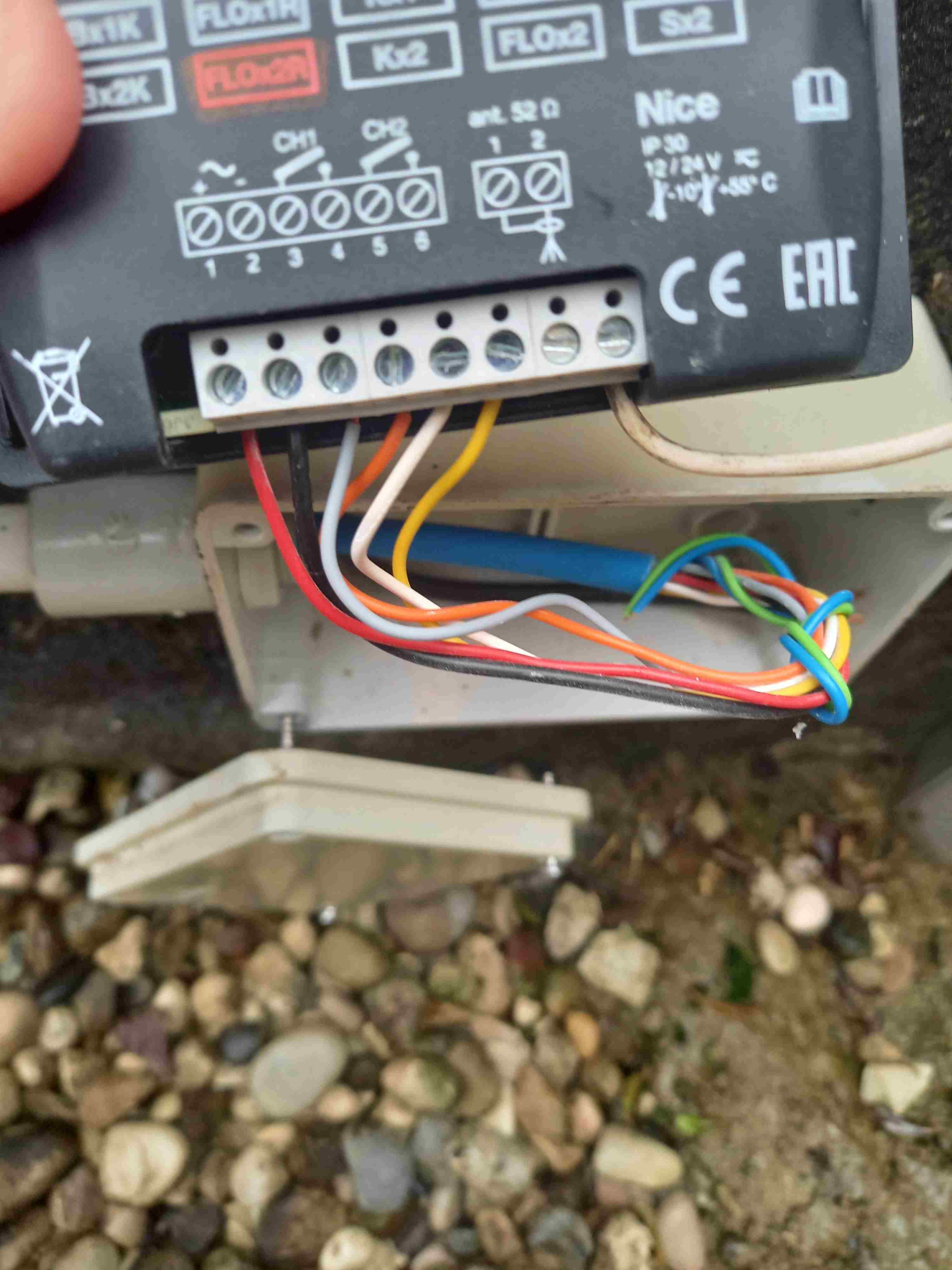

postedaniele Inserito: 19 agosto 2022 Segnala Inserito: 19 agosto 2022 Buongiorno, Chiedo il vostro aiuto relativamente al ricevitore Nice FLOx2R installato per comandare la scheda del mio cancello elettrico. Da oggi il ricevitore non funziona più quando premo il tasto di apertura del telecomando. Preciso che la scheda del cancello funziona perfettamente in quanto il cancello si apre sia con il pulsante interno che con la tastiera a quindi il problema è il ricevitore. Ho controllato e il led di programmazione del ricevitore emette continui lampeggi. Ho provato sia ha cancellare la programmazione che ad aggiungere un nuovo telecomando ma non c’è modo di entrare in modalità di programmazione, il led continua a lampeggiare in continuazione. Qualcuno sa dirmi qual è il significato dei lampeggi continui di cui non c’è traccia nel manuale e come risolvere? Grazie in anticipo, Daniele
ROBY 73 Inserita: 19 agosto 2022 Segnala Inserita: 19 agosto 2022 Ciao postedaniele, 3 ore fa, postedaniele ha scritto: Qualcuno sa dirmi qual è il significato dei lampeggi continui di cui non c’è traccia nel manuale e come risolvere? Vedi la TABELLA 2 qui a pag. 20 del pdf: https://www.niceforyou.com/sites/default/files/upload/manuals/IS0063A00MM.pdf Facci sapere cosa trovi
postedaniele Inserita: 20 agosto 2022 Autore Segnala Inserita: 20 agosto 2022 Ciao Roby, grazie del tuo messaggio ma avevo già visto il manuale con la tabella, ma non c’è menzione del lampeggio continuo nè dell’impossibilità a cancellare la memoria. Cosa può essere?
ROBY 73 Inserita: 20 agosto 2022 Segnala Inserita: 20 agosto 2022 14 ore fa, postedaniele ha scritto: ma non c’è menzione del lampeggio continuo nè dell’impossibilità a cancellare la memoria. Vedi il "4.2 – Cancellazione totale della memoria del ricevitore" Poi non saprei se smette anche il lampeggio del led, prova e facci sapere
postedaniele Inserita: 21 agosto 2022 Autore Segnala Inserita: 21 agosto 2022 Ciao, ho provato ma non c’è modo di cancellare la memoria, il lampeggio continua. Forse si è guastato
ROBY 73 Inserita: 21 agosto 2022 Segnala Inserita: 21 agosto 2022 3 ore fa, postedaniele ha scritto: ..........Forse si è guastato Allora probabilmente è proprio così, casomai domani come "ultima spiaggia", senti l'assistenza telefonica NICE
argo401 Inserita: 26 gennaio 2025 Segnala Inserita: 26 gennaio 2025 8Salve , il invece con lo stesso modello ho un problema , un canale funziona l'altro non ne vuole sapere , non si sente il tic e con tester il contatto non chiude . Qualcuno sa se vi è qualche soluzione o reset ?
Roberto Garoscio Inserita: 26 gennaio 2025 Segnala Inserita: 26 gennaio 2025 Argo401, il regolamento vieta di accodarsi a discussioni altrui, aprine una nuova.
