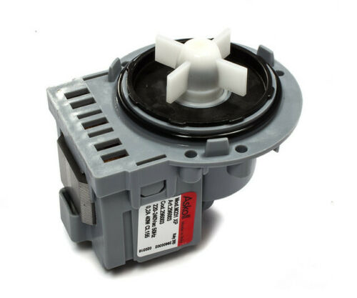

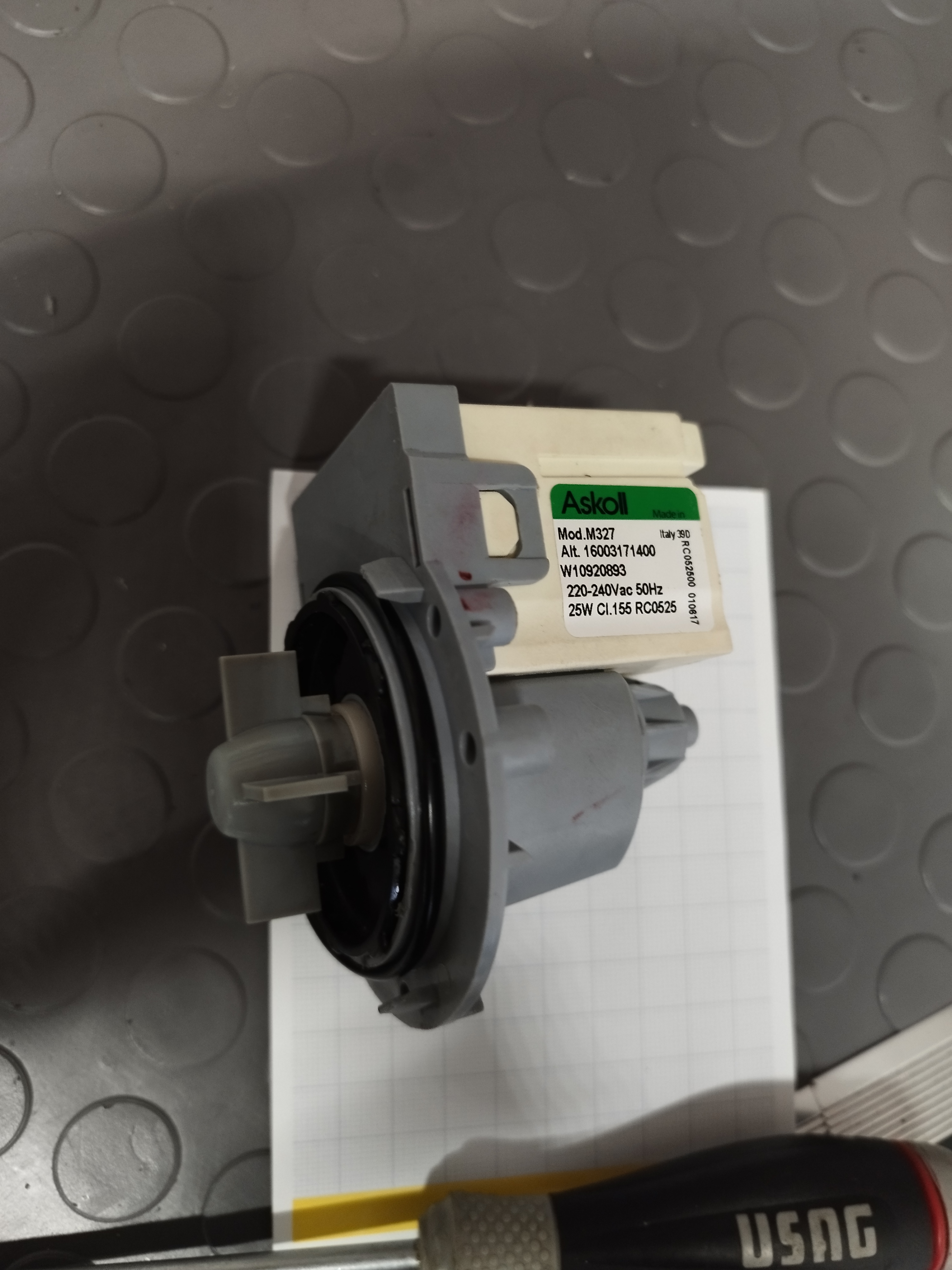

dubbio su pompa di scarico "universale"
Buonasera a tutti, mi trovo nella condizione di dover cambiare la pompa di scarico di una lavatrice whirlpool. La pompa di primo equpaggiamento è una Askoll da 25W, sul web ne vorrei ordinare una, sempre Askoll, definita universale, ma da 40W.
La fattura mi pare identica in tutto e per tutto.
Domanda, forse stupida, (se fosse mi scuso) possono esserci dei problemi rispetto alla differenza di potenza?
Grazie molte.
pompa 40w.jpg
Stefano Dalmo
Vai tranquillo , non ti preoccupare. Guarda solo l'attacco dei cavi di alimentazione .
Se la tua ha un connettore al posto di due cavi separati ,. Togli il connettore e ci metti due faston  .
Modificato: da Stefano Dalmo
