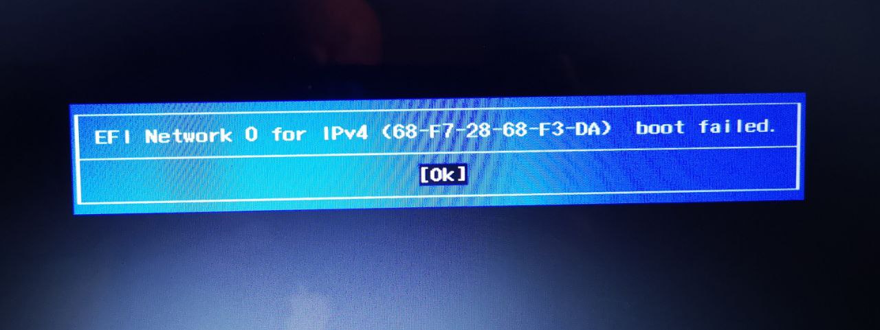

teoxs Inserito: 22 agosto 2022 Segnala Inserito: 22 agosto 2022 Salve, ho un problema con il pc portatile Lenovo G50-45, non si accende più e compare la achermata seguente: Qualcuno mi sa dire cos' è successo e se posso fare qualcosa per riparare? Grazie a tutti. Cordiali saluti.
thinking Inserita: 23 agosto 2022 Segnala Inserita: 23 agosto 2022 Prova a staccare la batteria, aspetta 10 minuti, ricollegala e poi riprova.
teoxs Inserita: 24 agosto 2022 Autore Segnala Inserita: 24 agosto 2022 Niente ho provato a staccare la batteria per 10 minuti ma appare la stessa scritta.
Dumah Brazorf Inserita: 24 agosto 2022 Segnala Inserita: 24 agosto 2022 (modificato) Dovrebbe esserci un tastino minuscolo giusto in parte al connettore di alimentazione. Da li dovresti poter entrare nel bios e provare a resettarlo. Non usare il ripristino che cancella i dati sul disco. Altrimenti potrebbe aver salutato l'hard disk/ssd. Modificato: 24 agosto 2022 da Dumah Brazorf
Peper Inserita: 24 agosto 2022 Segnala Inserita: 24 agosto 2022 (modificato) All'avvio tenere premuto F2, appare il bios UEFI Devi trovare "BOOT MODE" tra le varie pagine; attivando la voce appare un menù a tendina selezionare "LEGACY SUPPORT" Salva ed esci Modificato: 24 agosto 2022 da Peper
