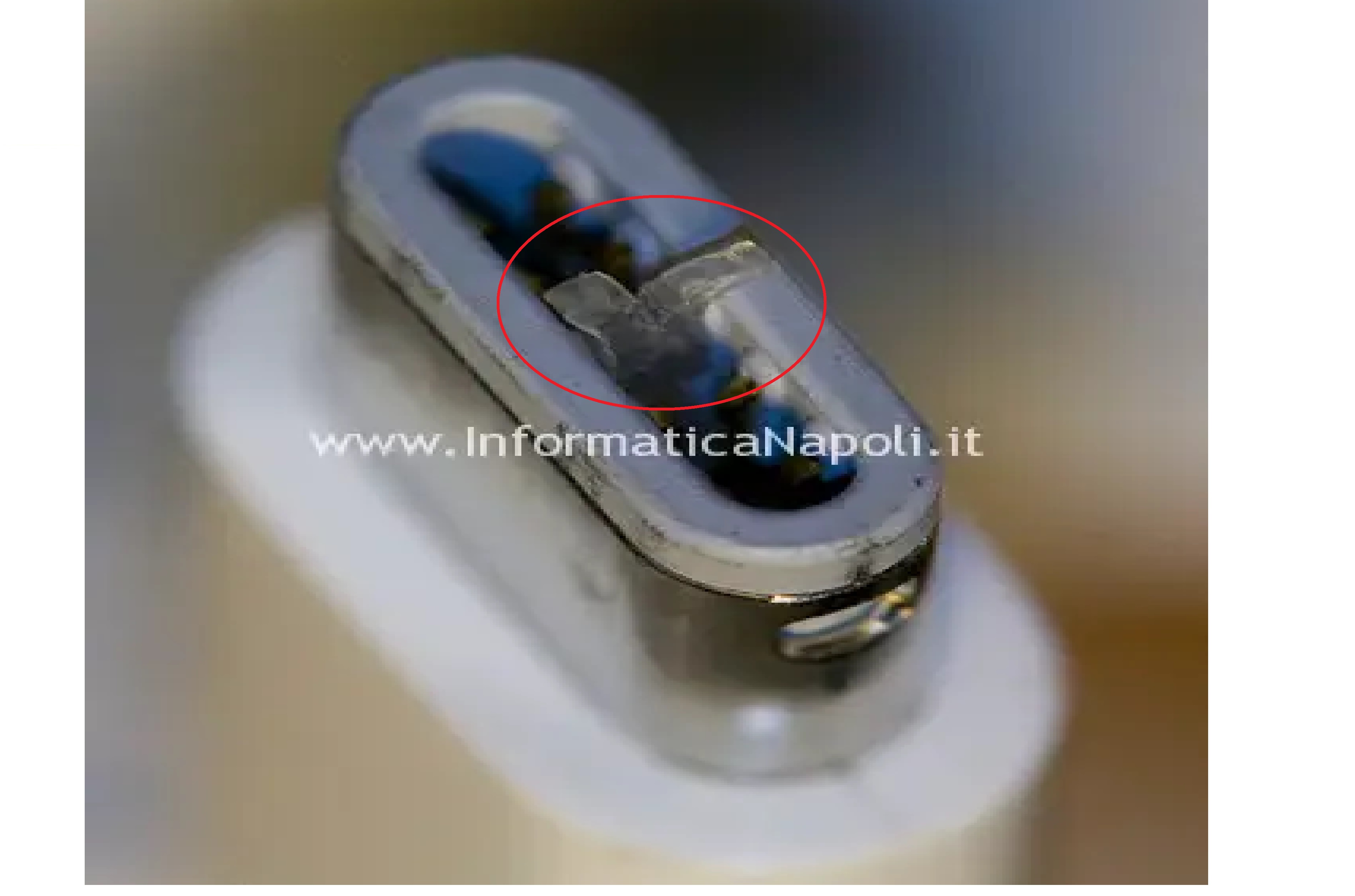

Apple Cinema HD Display A1082 non si accende
Ciao a tutti,
mi hanno dato lo schermo in oggetto, che all’avvio mostra il led bianco di accensione intermittente e presenta una schermata nera.
Leggendo questo articolo
 ho visto che ci sono varie soluzioni al problema, che consistono nell'inibire il segnale di synch isolando il relativo cavo che porta tale segnale. Vorrei tentare iniziando dalla prima soluzione, la più semplice (in alternativa passerò alla seconda soluzione che prevede lo smontaggio dello schermo per accedere alla PCB di controllo , e volevo chiedervi se avete idea di cosa sia il materiale che hanno usato per isolare il contatto lato spinotto(vedi foto),o se avete altre idee migliori.
Grazie e un saluto
