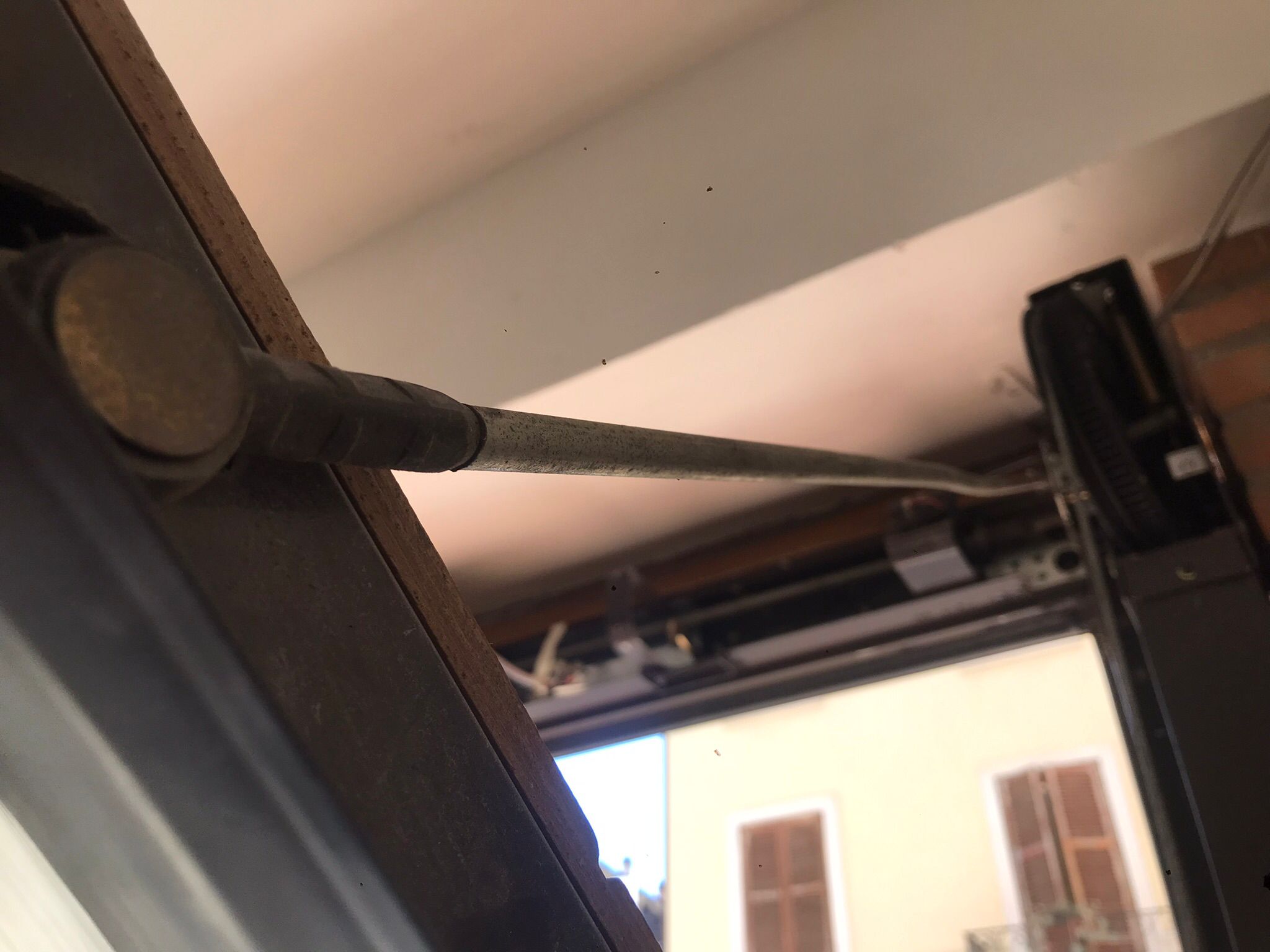

Problema basculante silvelox
Antonio Gabriellli
Buonasera, scrivo per un problema alla basculante silvelox che ho in casa.
Qualche tempo fa ci è stata schiacciata una scopa sotto per sbaglio, con conseguente disassamento del portone ed intervento del tecnico.
Questo oltre a rimetterla dritta ha dovuto raddrizzare le aste con la morza.
Ultimamente purtroppo da ancora problemi, quando lo proviamo ad aprire col motore è come se si impuntasse (come nel video).
Le aste non sono perfettamente dritte,
Possono essere loro il problema o si tratta di un problema di bilanciamento?
In chiusura nessun problema.
E non da problemi neanche aprendolo a mano.
Si nota solo nell’ultima parte di chiusura che da una parte c’è più luce dall’altra meno.
WhatsApp Image 2022-08-31 at 15.42.28.jpeg
Modificato: da Livio Migliaresi
corretto titolo
  • Livio Migliaresi changed the title to Problema basculante silvelox
È il modello che si apre con i contrappesi oppure è il motore che la fa aprire?
Io ricordo un modello che il motore la faceva chiedere mentre l'apertura era per scancio del blocco e la forza esercitata dai pesi.
Ciao,dal video si vede che il lato destro dopo la spinta si abbassa.
Io controllerei bene a destra (sempre dall’interno) se non si impunta qualcosa…braccio,cuscinetto,telo…
Fai questa prova….facendo attenzione visto che non sei del mestiere
Stai esterno al box e quando fai partire in apertura la porta prova a spingere di lato (sinistro da fuori) come ad aiutare il movimento e vedi se sale o si impunta
Antonio Gabriellli
On 9/1/2022 at 8:28 PM, max.bocca said:
È il modello che si apre con i contrappesi oppure è il motore che la fa aprire?
Io ricordo un modello che il motore la faceva chiedere mentre l'apertura era per scancio del blocco e la forza esercitata dai pesi.
c'è il motore che la fa aprire
On 9/3/2022 at 7:27 AM, giugn76 said:
Ciao,dal video si vede che il lato destro dopo la spinta si abbassa.
Io controllerei bene a destra (sempre dall’interno) se non si impunta qualcosa…braccio,cuscinetto,telo…
Fai questa prova….facendo attenzione visto che non sei del mestiere
Stai esterno al box e quando fai partire in apertura la porta prova a spingere di lato (sinistro da fuori) come ad aiutare il movimento e vedi se sale o si impunta
se gli dai un piccolo aiuto (spingendo dall'esterno o tirando dall'interno) si apre benissimo normalmente.
In questo periodo sto facendo sempre così
