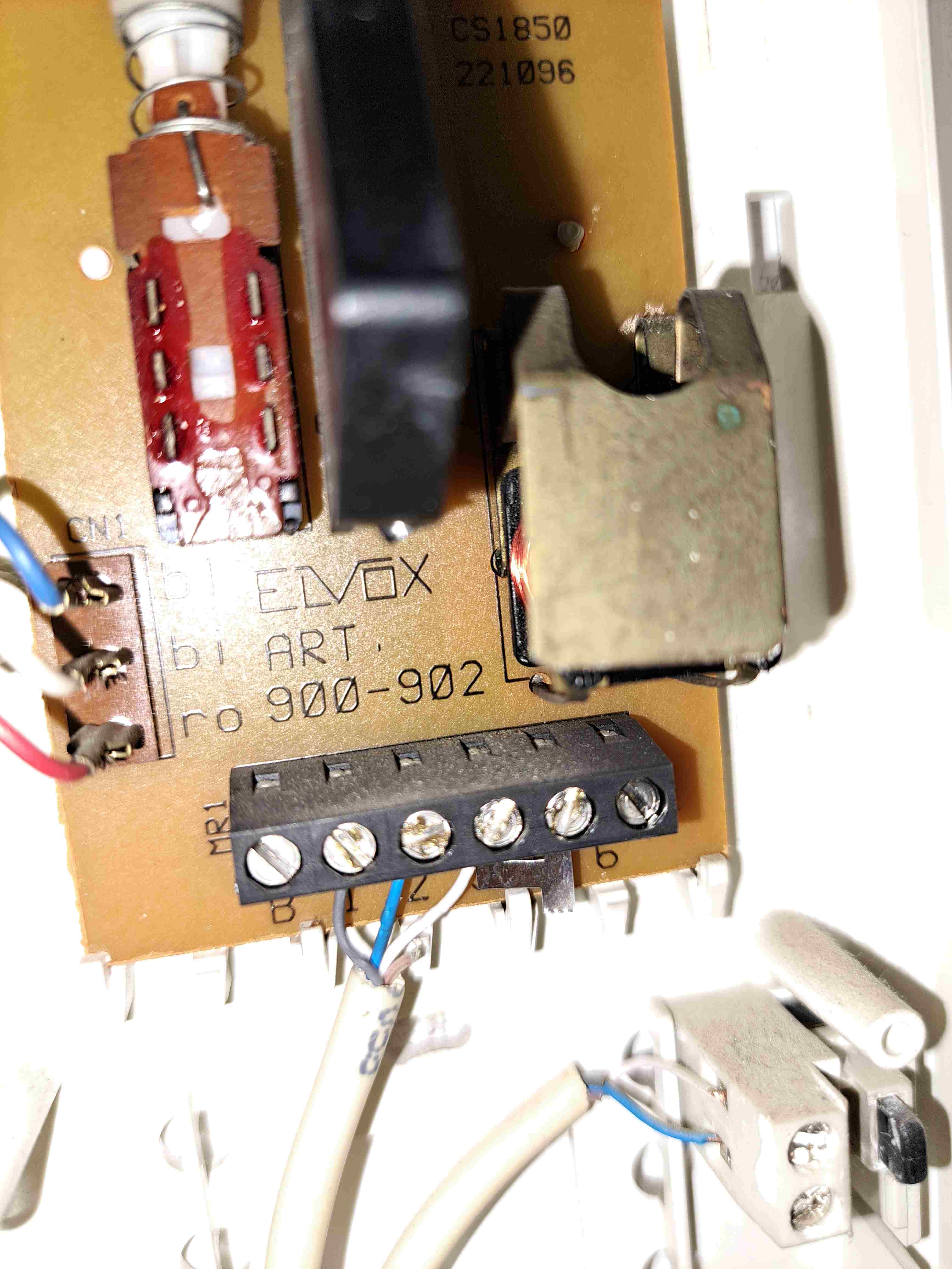

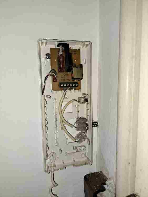

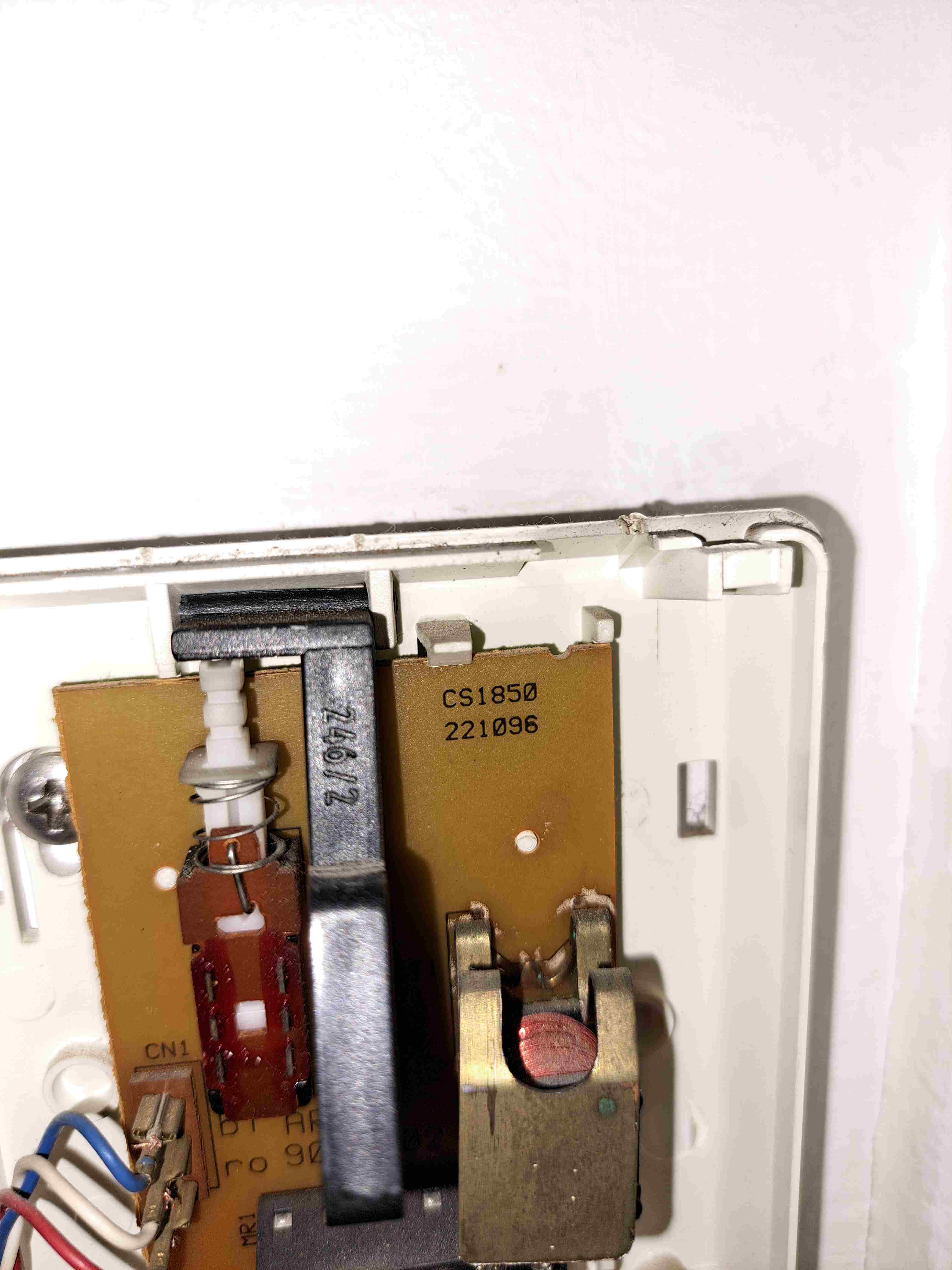

Buingiorno, devo sostituire un citofono elvox 900 902 con un elvox 887U. E normale che manchi il filo al morsetto 6?
Ed eventuali mi suggerite i collegamenti corretti?
Ciao MANUELBET,
4 ore fa, MANUELBET ha scritto:
........... E normale che manchi il filo al morsetto 6?
Certo che può anche non esserci.
Il morsetto 6 è quello che va al ronzatore e tu probabilmente il campanello / suoneria ce l'hai in un'altra scatola al di fuori del citofono, magari sopra la porta.
Piuttosto, c'è una cosa da dire e cioè:
4 ore fa, MANUELBET ha scritto:
devo sostituire un citofono elvox 900 902 con un elvox 887U
Non è detto che l'887U sia del tutto compatibile, per due motivi.
- Il primo potresti avere problemi di audio, perché il "sostituto naturale" del 900-902 è l'articolo VIMAR R209, comunque prova a collegare i fili con lo stesso identico ordine sui morsetti 1-2-3 e vedi come si sente, inoltre bisognerebbe vedere quali articoli sono l'alimentatore ed il posto esterno.
- Il secondo motivo, perché sembra che il pulsante apri cancello / portone abbia un circuito per conto proprio (che in teoria fa anche i campanelli), al di fuori della fonica, in teoria dovrebbe esserci un alimentatore per l'audio ed un normale trasformatore, mentre l'887U ha il comune sul morsetto 3 che fa entrambi i servizi, casomai vedi se nel locale quadri condominiali, ci sono appunto un alimentatore ed un trasformatore, casomai posta delle foto (copri eventuali nomi dei condòmini che non ci interessano).
Il pulsante dell'apri porta comunque andrebbe tra i morsetti 3 e 7, (Scollega i fili dell'audio da 1-2-3, però), ma se fossero appunto due circuiti separati, potrebbero esserci delle anomalie sull'intero impianto citofonico del condominio.
