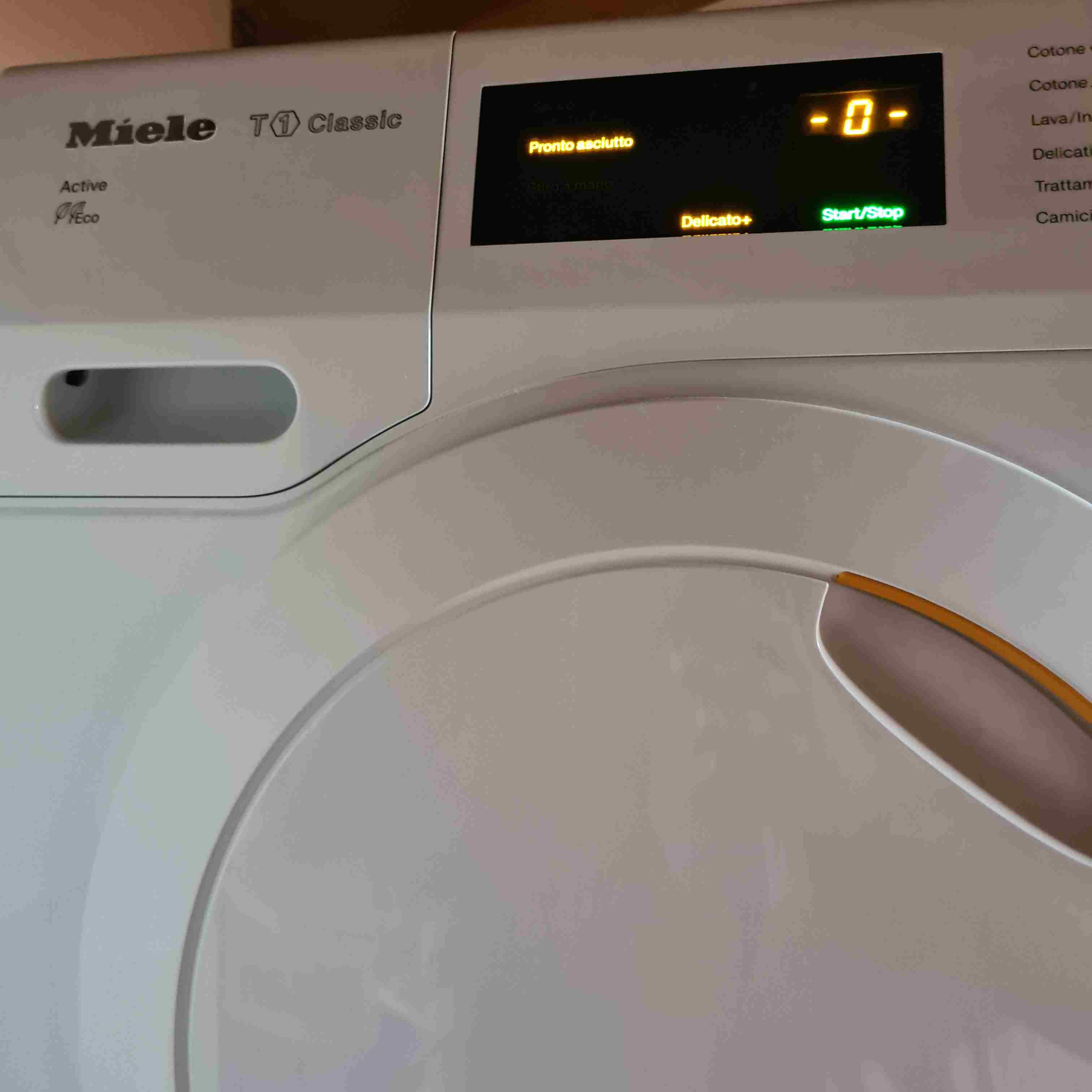

rimonta Inserito: 7 settembre 2022 Segnala Inserito: 7 settembre 2022 Salve a tutti, sono in possesso da 3 anni di un'asciugatrice Miele tdb230wp che lavora perfettamente. Nell'ultimo periodo però manifesta una strana anomalia: mentre sta asciugando il display segnala sempre un tempo rimante 0 secondi. A volte la visualizzazione si scambia tra il tempo effettivo rimanente e 0, ma ultimamente resta fisso su 0 secondi. Il ciclo di asciugatura procede con i tempi medi di sempre, il problema è solo di visualizzazione. Mi sembra strano che possa essere un guasto della scheda elettronica, visto che tutto funziona perfettamente. E allora cosa potrebbe essere?
perryfranz18 Inserita: 7 settembre 2022 Segnala Inserita: 7 settembre 2022 i sensori dell'umidità come sono messi? magari legge male e quindi fa la durata del ciclo prestabilita senza considerarli... ma non ho proprio idea se sono sulla strada giusta
rimonta Inserita: 7 settembre 2022 Autore Segnala Inserita: 7 settembre 2022 Ciao e grazie per la risposta. I sensori sembrano in buono stato. Inizialmente il display alternava la visualizzazione del tempo reale rimanente e lo -0- Ultimamente invece visualizza solo -0-
perryfranz18 Inserita: 7 settembre 2022 Segnala Inserita: 7 settembre 2022 Visto che funziona per il resto, non è che stia segnando una specie di timer "pulizia filtro"? Nel manuale è indicato qualcosa del genere?
rimonta Inserita: 8 settembre 2022 Autore Segnala Inserita: 8 settembre 2022 I sensori risultano puliti e leggendo il manuale della macchina non ci sono descritti particolari motivi, per i quali il display debba visualizzare la scritta -0- se non per due casi: 1 . fine ciclo effettivo 2. manopola dei programmi ruotata durante il lavoro. A questo punto mi viene quasi quasi il dubbio che possa esserci un probema sulla manopola di selezione dei programmi, forse lo switch è ossidato e a causa delle vibrazioni dela macchina produce qualche falso contatto che fa credere alla scheda che qualcuno la stia ruotando. Questo spiegherebbe il perchè a volte resta fisso a -0- e a volte invece pasa da -0- al tempo reale di termine ciclo.
