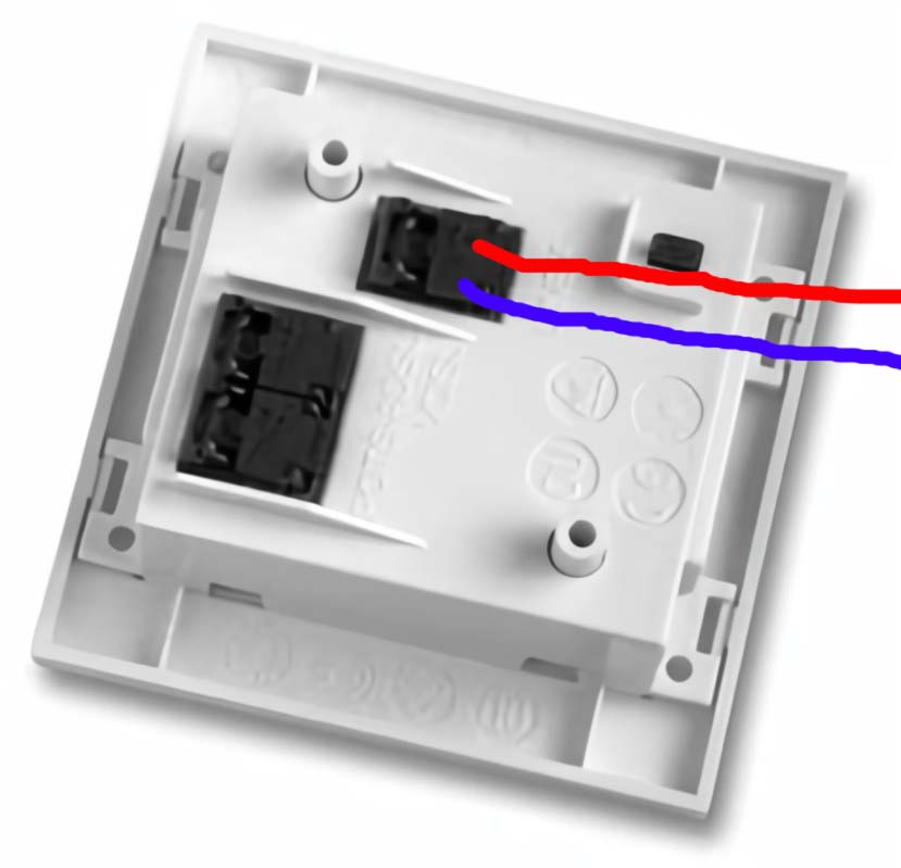

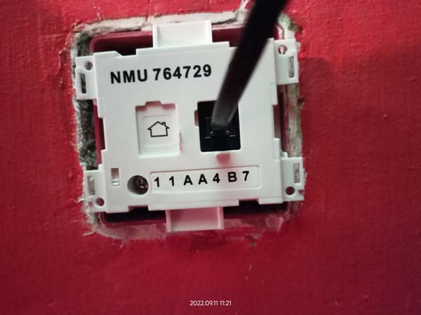

beppe08 Inserito: 11 settembre 2022 Segnala Inserito: 11 settembre 2022 sono fresco di registrazione e per educazione dovrei prima presentarmi , ma purtoppo devo rimandare per questione di urgenza. la linea telefonica che entra in casa ha 4 fili rosso blu e due bianchi. attualmente alla presa sono collegati solo i colorati e il modem fastweb funziona. per far funzionare anche l'altra presa (quella con la casetta)devo modificare qualcosa all'interno della presa , o è già collegata. grazie per l'aiuto.
patatino59 Inserita: 11 settembre 2022 Segnala Inserita: 11 settembre 2022 E' una presa RJ11 a 4 fili, separata dall'altra. La puoi collegare all'uscita "telefono" del modem, con un cavo RJ 6-6 usando solo due fili collegati ai due piedini centrali. Poi, da dietro, dovrai portare la linea alla presa di casa che vorrai utilizzare per il telefono fisso. E' il cosiddetto "ribaltamento delle prese" e richiede la presenza del resto dell'impianto telefonico vecchio. Se hai un solo telefono fisso, magari cordless, puoi collegarlo direttamente al uscita "telefono" del modem.
beppe08 Inserita: 12 settembre 2022 Autore Segnala Inserita: 12 settembre 2022 ti ringrazio moltissimo, ora vedo di mettere in pratica il quanto . Per collegare un'altra presa telefonica devo partire dai due fili che vedi nella foto? Di nuovo grazie
patatino59 Inserita: 12 settembre 2022 Segnala Inserita: 12 settembre 2022 6 ore fa, beppe08 ha scritto: Per collegare un'altra presa telefonica devo partire dai due fili che vedi nella foto? NO Il Modem di Fastweb, come quello della maggior parte dei gestori, genera una linea telefonica analogica a partire dall'ADSL, ed ha una presa "Telefono" sul Modem. Se il tuo telefono fisso è in un'altra stanza, ci devi portare tale linea generata dal modem, e non l'ADSL. Che la linea telefonica passi dalla presa a muro o vada diretta, poco importa. E' solo una questione estetica.
beppe08 Inserita: 12 settembre 2022 Autore Segnala Inserita: 12 settembre 2022 ti ringrazio moltissimo, ora vedo di mettere in pratica il quanto . Per collegare un'altra presa telefonica devo partire dai due fili che vedi nella foto? Di nuovo grazie Fatto , funziona tutto alla perfezione.
