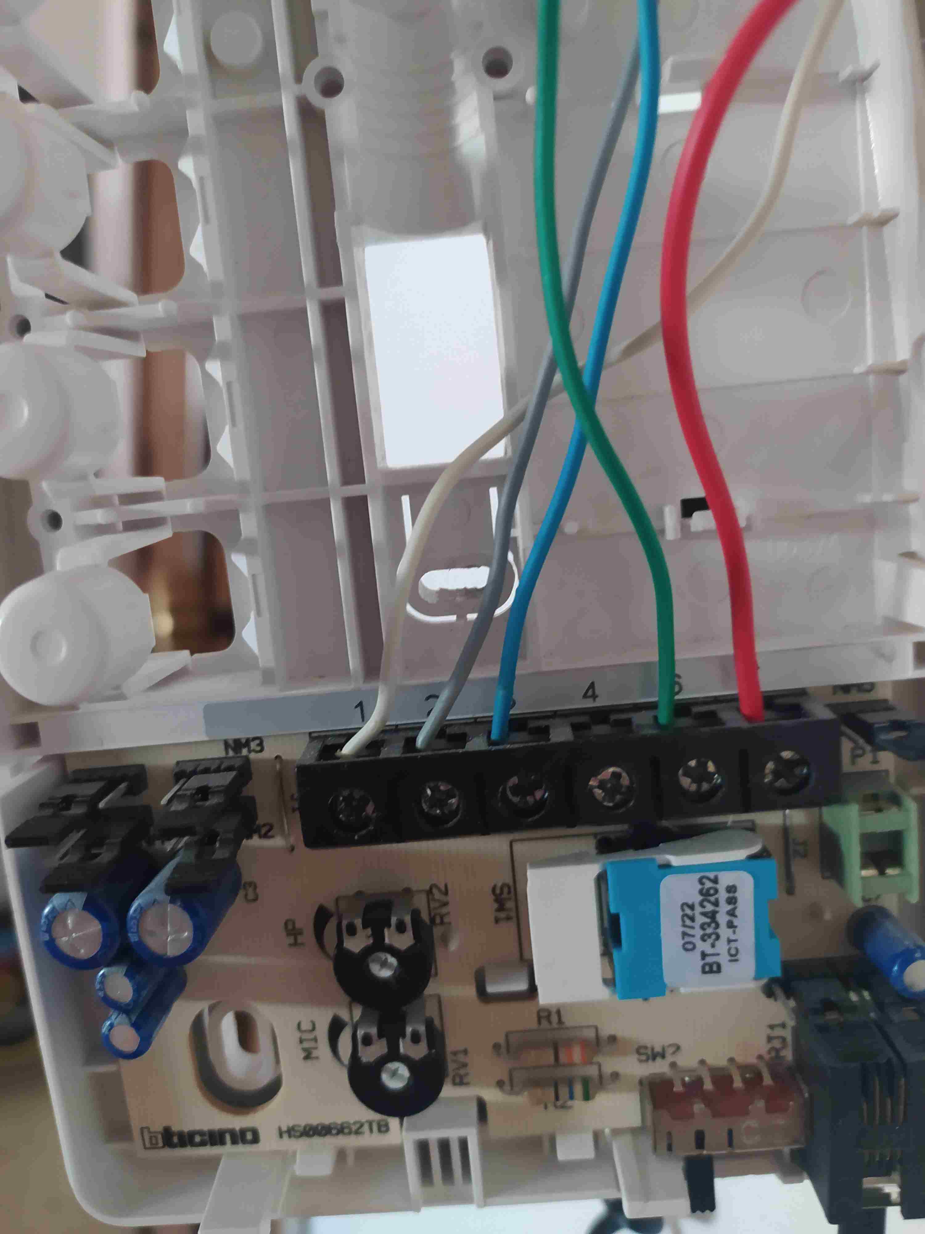

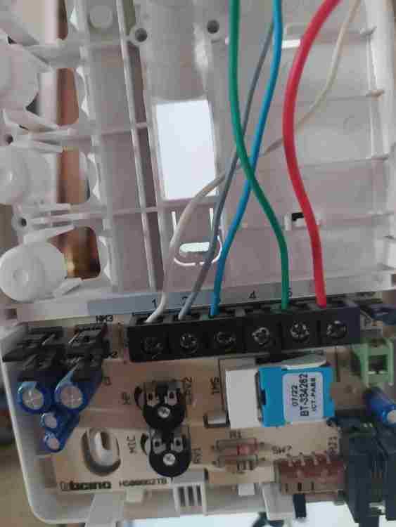

Problemi microfono citofono Bticino334262
Buongiorno, ho sostituito un vecchio citofono Terraneo 600 con un Bticino 334262. Mi sembra di aver fatto bene tutti i collegamenti, ma il microfono non funziona.
L'apertura porta, la suoneria e l'altoparlante non presentano problemi.
Ho fatto una verifica con un microfono collegandomi ai punti 1 e 3 (tra il microfono e il ritorno)  per verificare che ci fosse il collegamento, e si sente perfettamente all'ingresso.
Sembra come non ci sia la connessione poi dai punti 1 e 3 al microfono della cornetta.
Qualcuno ha un'idea su che cosa stia sbagliando?
Grazie anticipatamente,
Mario
