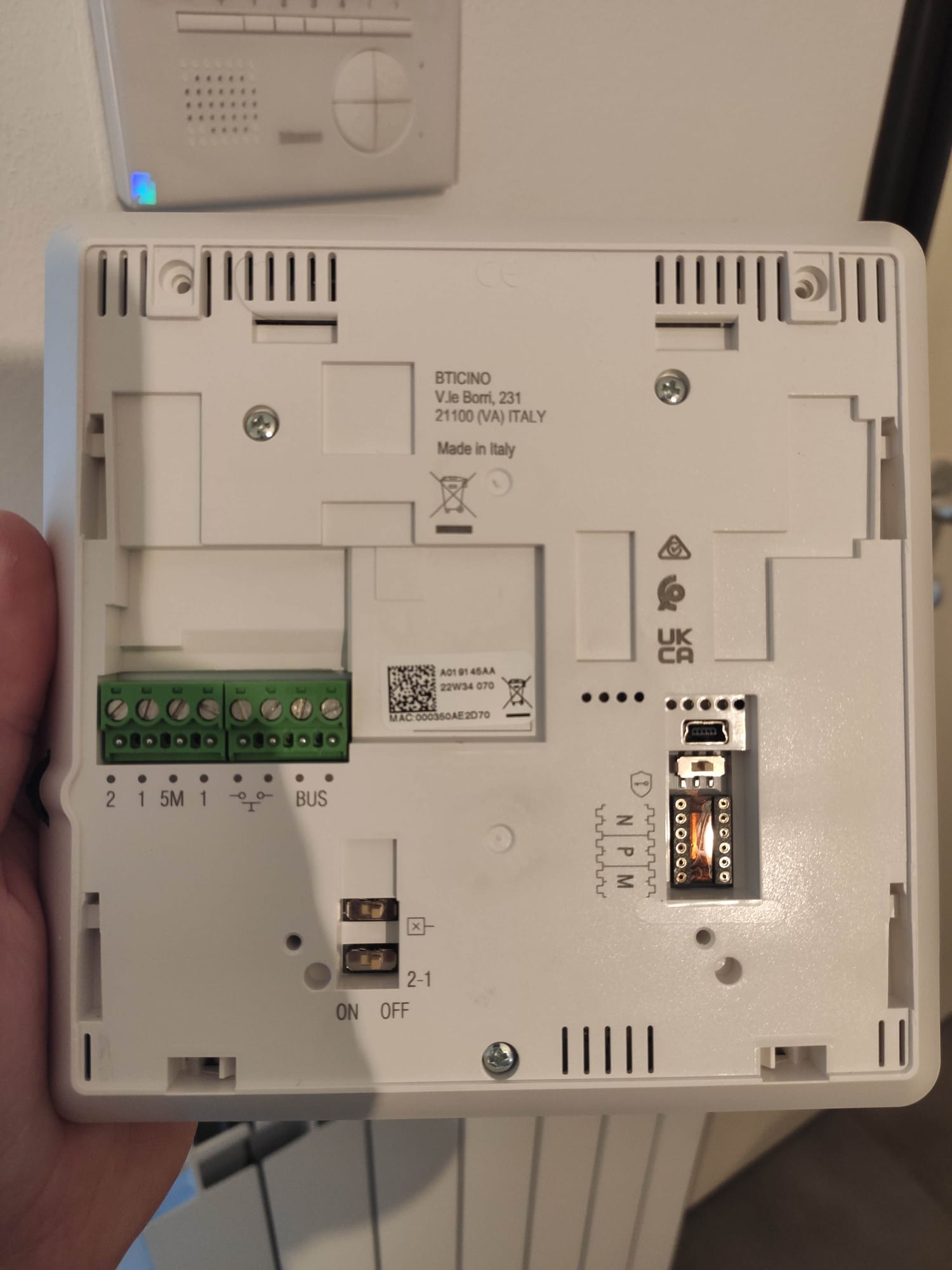

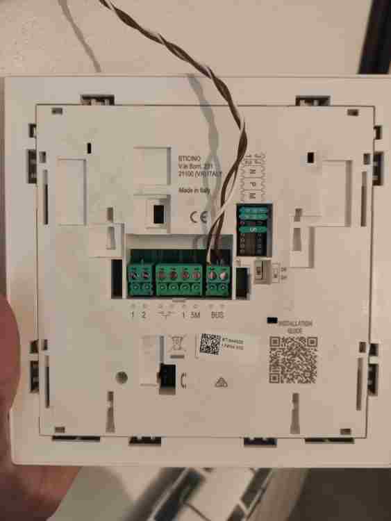

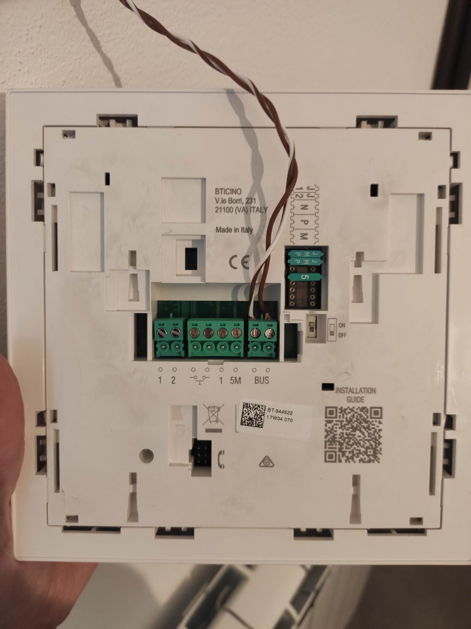

Buongiorno a tutti,
ho provato a sostituire lo schermo del mio impianto videocitofono bticino a 2 fili (344522) con un altro schermo bticino sempre a 2 fili (344682).
(vecchio videocitofono bticino 344522)
ho collegato li stessi fili in posizione BUS, ma quando suona il campanello all'interno della casa non si sente nulla, come se non gli arrivasse il segnale.
image.thumb.jpeg.bd3c1216c627ff7791225cd9674772b7.jpeg(
(nuovo videocitofono bticino 344682).
Vi ringrazio se qualcuno può darmi qualche aiuto.
Maurizio Colombi
Devi togliere tensione all'impianto, spostare il configuratore 5 dal vecchio citofono al nuovo, metterlo nella stessa posizione (in "N" nel secondo posto partendo dal microinterrutore) e ridare tensione all'alimentatore.
