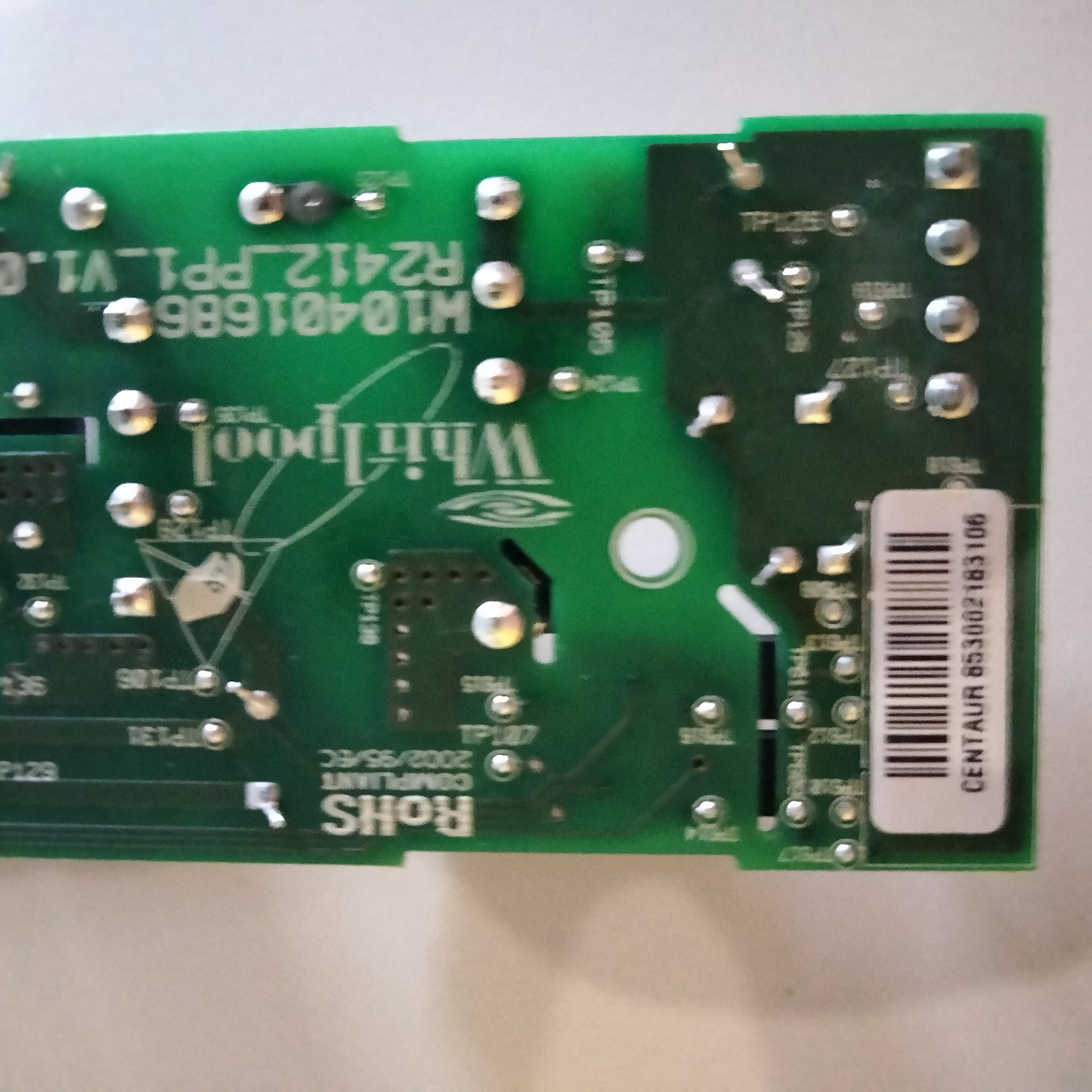

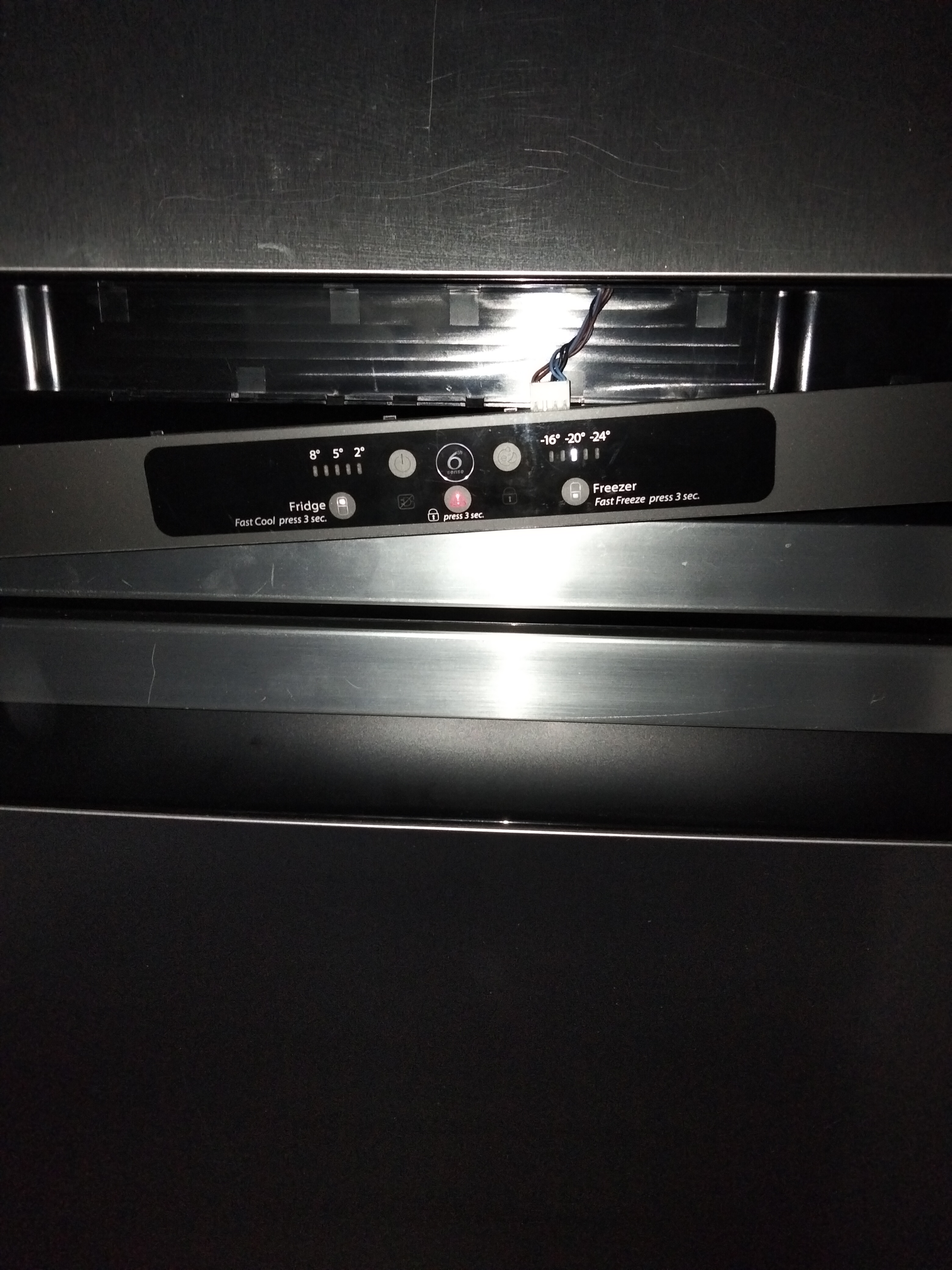

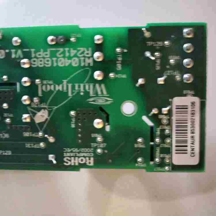

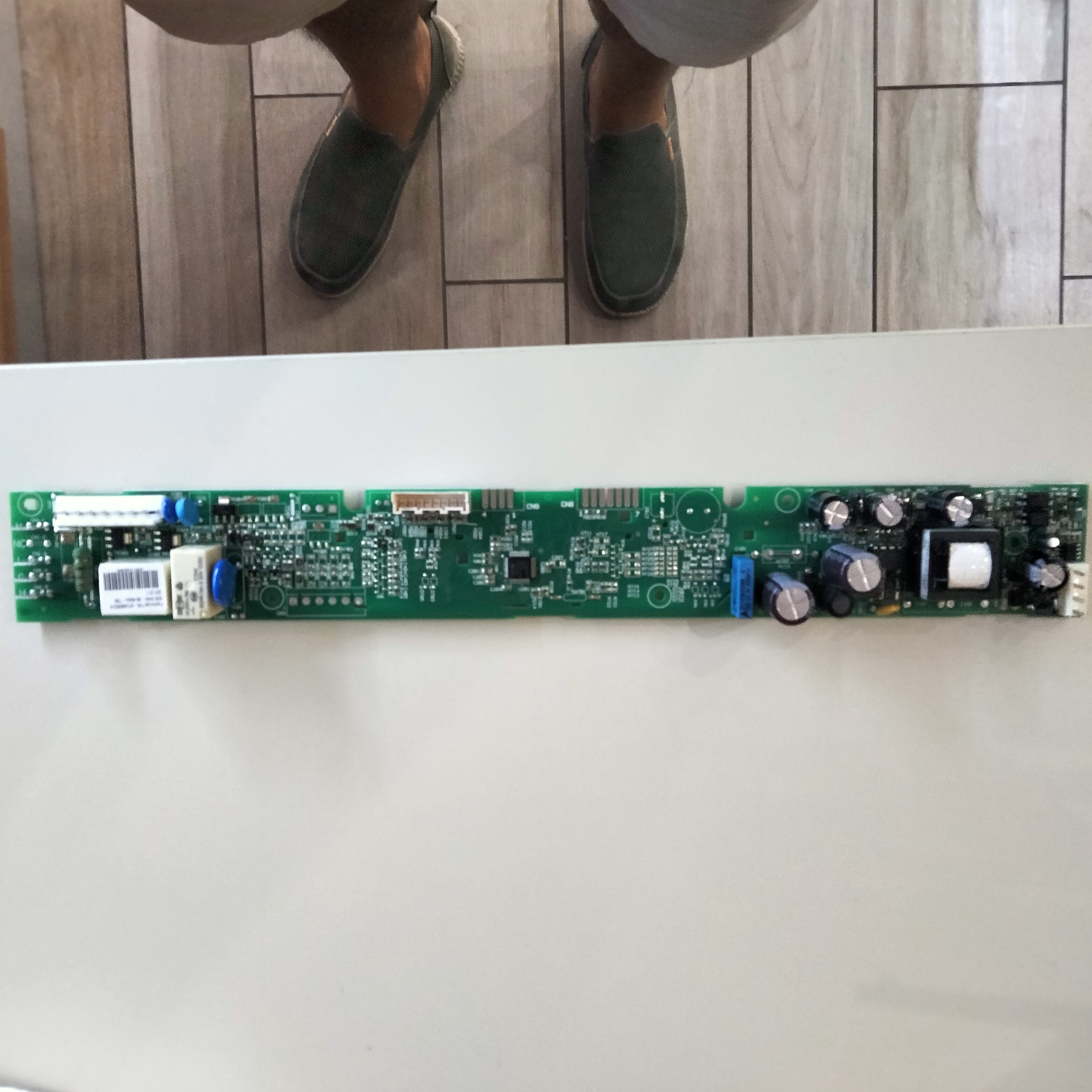

Antonio0880 Inserito: 15 settembre 2022 Segnala Inserito: 15 settembre 2022 Salve e complimenti per il forum. Ho un problema con il mio frigo Whirlpool sesto senso modello wba43983 nfc ix. Da quando sono tornato dalle vacanze il frigo mi va in modalità standby. Inizialmente toglievo l alimentazione dopo un po' riattaccavo e ritornava funzionante per poi ripetersi dopo diverso tempo. Ora invece e continuo premendo i tasti del display touch non succede nulla. Chi mi dà indicazioni su cosa potrebbe essere la causa? Grazie
perryfranz18 Inserita: 16 settembre 2022 Segnala Inserita: 16 settembre 2022 sei in grado di controllare e nel caso testare i condensatori sulla scheda? se si, una occhiata gliela darei.
Antonio0880 Inserita: 23 settembre 2022 Autore Segnala Inserita: 23 settembre 2022 Ok, appena posso faccio questo controllo, intanto qualcuno mi ha suggerito di lasciarlo spento per qualche giorno e poi riaccenderlo ma niente va sempre in standby.
perryfranz18 Inserita: 28 settembre 2022 Segnala Inserita: 28 settembre 2022 lo spegnere per 24h a porte aperte serve solo per sbrinare il frigo
Stefano Dalmo Inserita: 28 settembre 2022 Segnala Inserita: 28 settembre 2022 Posta una foto della scheda.
Antonio0880 Inserita: 28 settembre 2022 Autore Segnala Inserita: 28 settembre 2022 Salve scusatemi se rispondo solo ora ma sono stato impegnato con il lavoro.in pratica ho dato una pulitina alla scheda dei comandi touch e pareva che il problema fosse risolto poiché ha funzionato per tre giorni senza alcun problema ma oggi però me lo ha rifatto. Dal lampeggio dei led frigo mi indica errore 2, ma sulle istruzioni non è riportata la descrizione di tale errore. Intanto ho postato la foto della scheda di controllo
perryfranz18 Inserita: 3 ottobre 2022 Segnala Inserita: 3 ottobre 2022 1, analizza lo stato dei condensatori elettrolitici (no gonfi, no perdite elettrolita e se hai capacimetro testali) 2, saldature fredde o crepate... in caso da rifare 3, connettori lenti Comunque dalle foto io non sono riuscito a valutare, fai sicuramente una analisi migliore tu che l'hai in mano.
