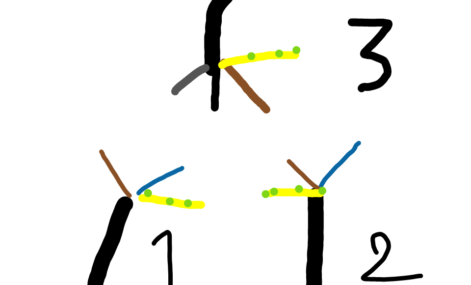

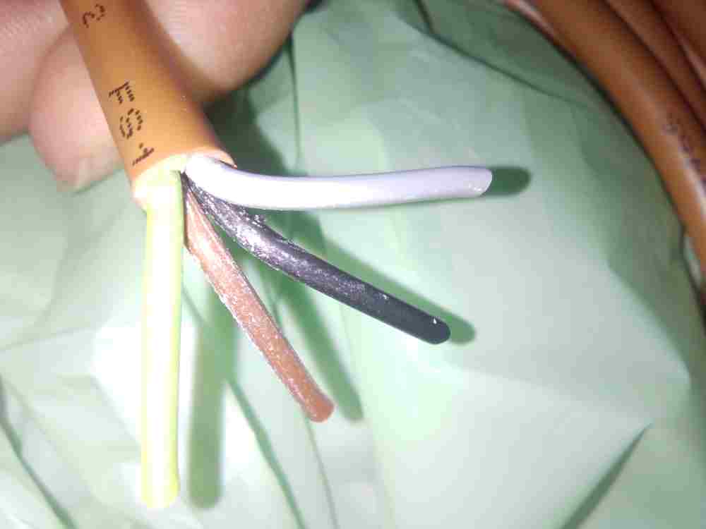

Dubbio su collegamento fili
francesco imbonati
Buonasera, devo collegare un cavo ad altri due e ho qualche dubbio... Allora ho fatto un disegno, il cavo 1 è collegato ad una abitazione e per questo motivo passa sempre corrente, il cavo  2 invece riguarda l'illuminazione del giardino che accendiamo da interruttore...dovrei collegare questi fili ad un terzo per alimentare tramite interruttore una pompa ad immersione da 75Watt e un faretto immerso da 20 Watt, a parte poi dovrei alimentare un'altro faretto di 7 Watt esterno alla fontana, in questo caso senza interruttori in modo da farlo accendere con le altre luci del giardino, allora io farei così: marrone del 3 con quello dell' 1, nero del 3 con marrone del 2 e grigio del 3 con blu dell'1 (il cavo dove passa sempre la corrente) e la messa a terra collegata con le altre nel pozzetto. Il dubbio riguarda il collegamento del fino neutro... vorrei sapere se po posso collegarlo o meno ad uno degli altri due neutri.
Questo è un argomento da impiantistica elettrica civile, non da elettronica.
Se vuoi riapri la discussione nella sezione di impianti elettrici civili.
Ospite
