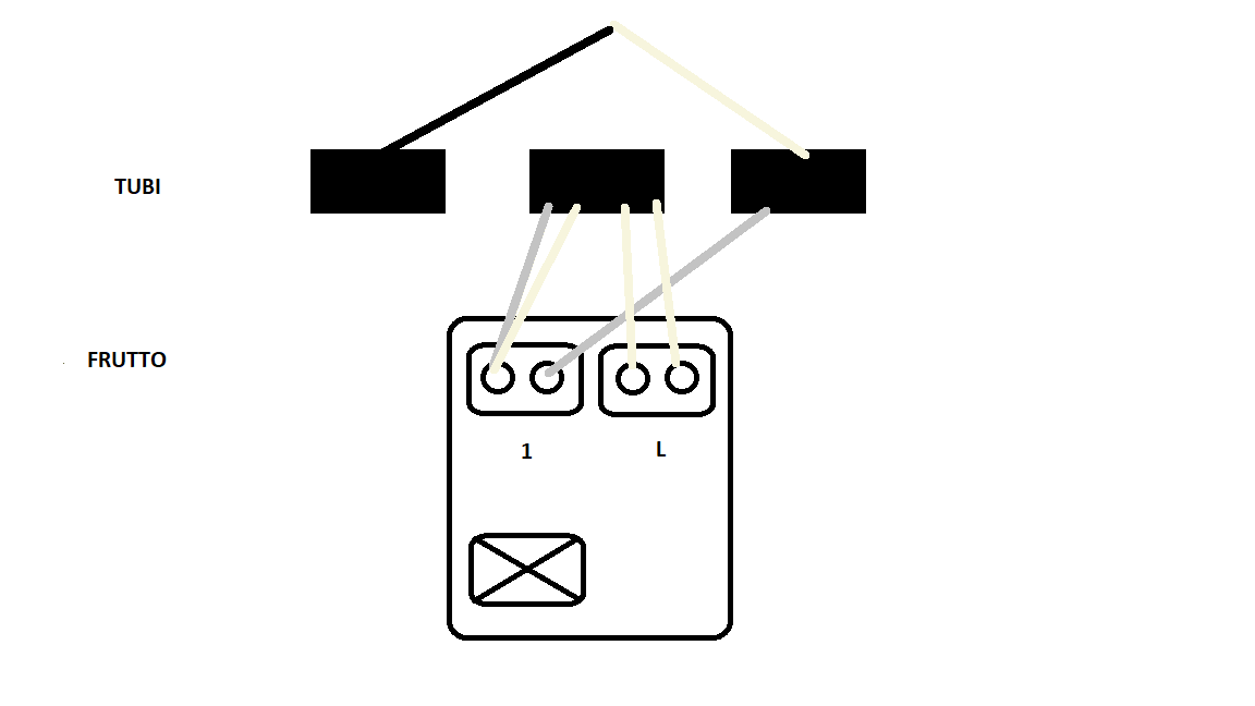

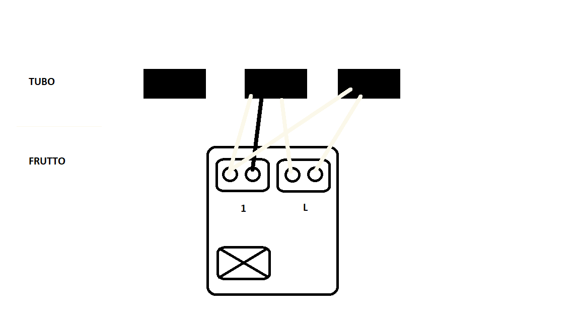

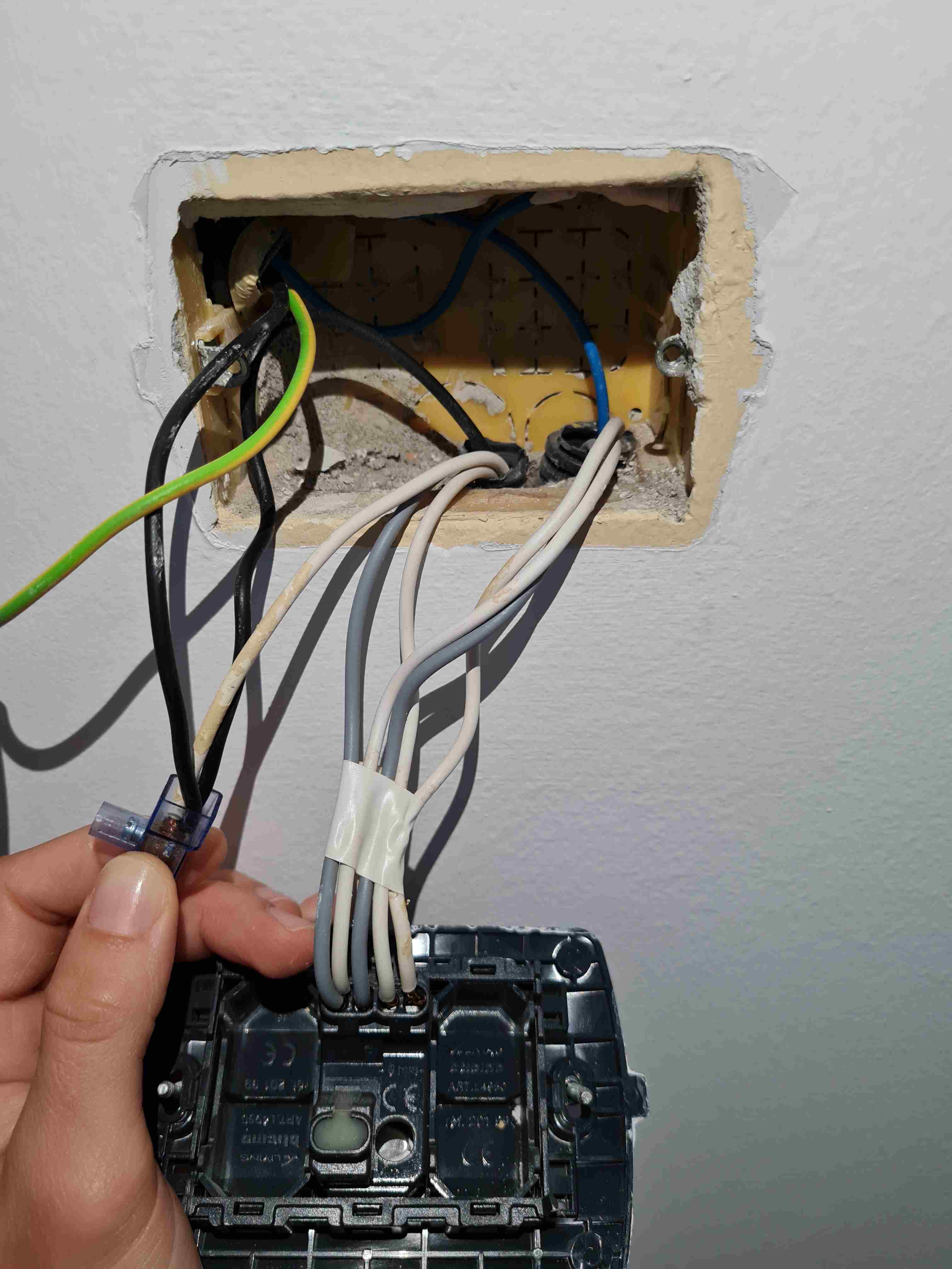

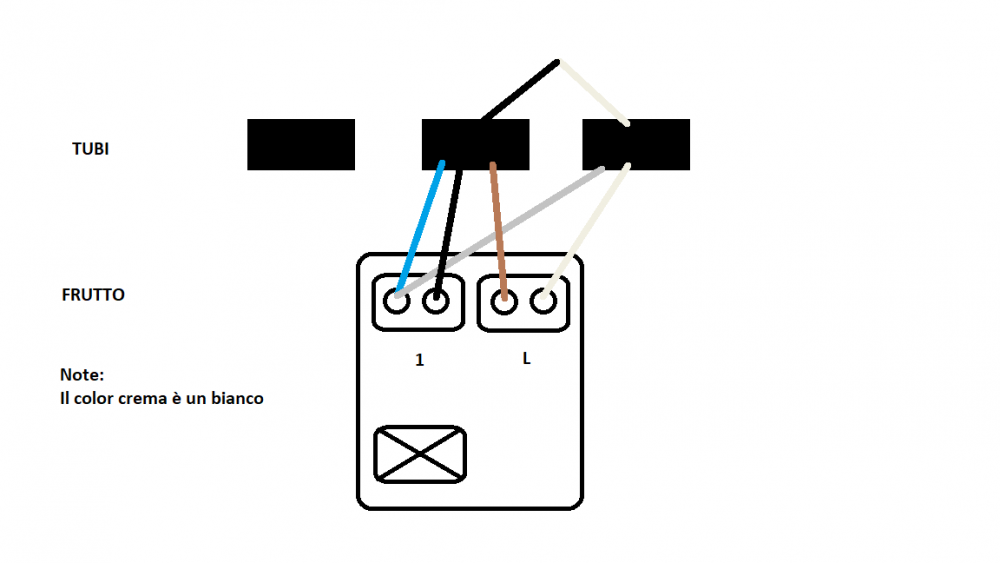

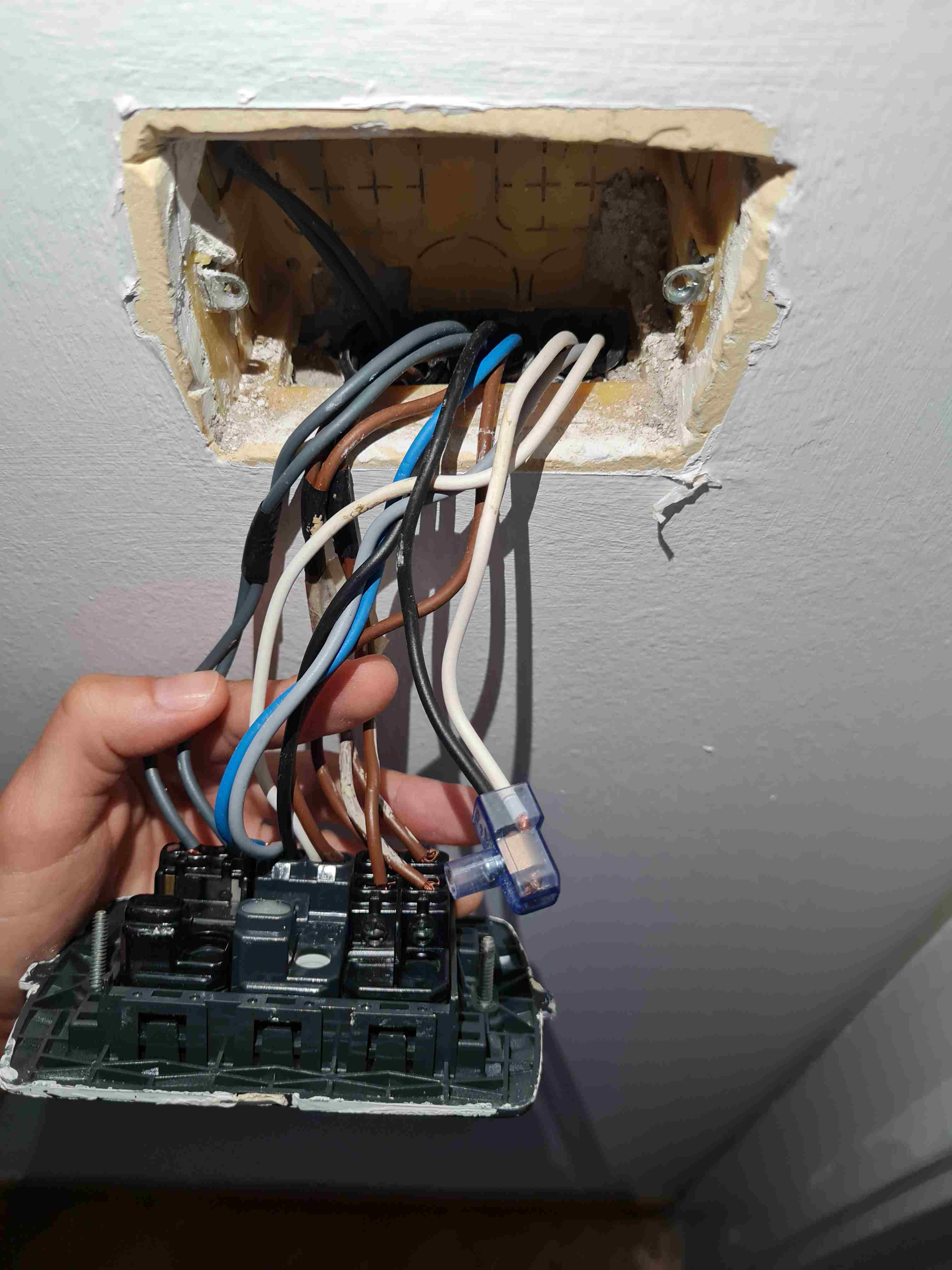

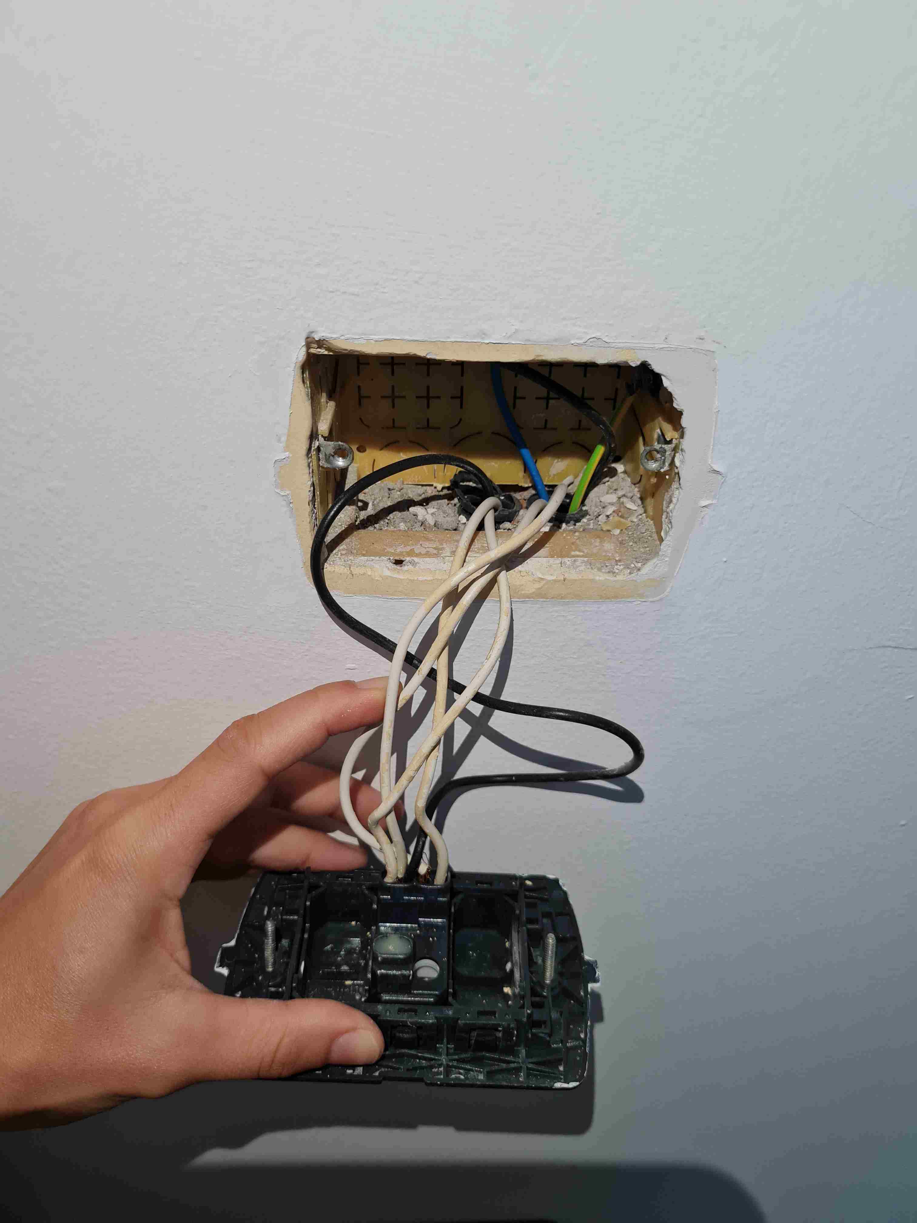

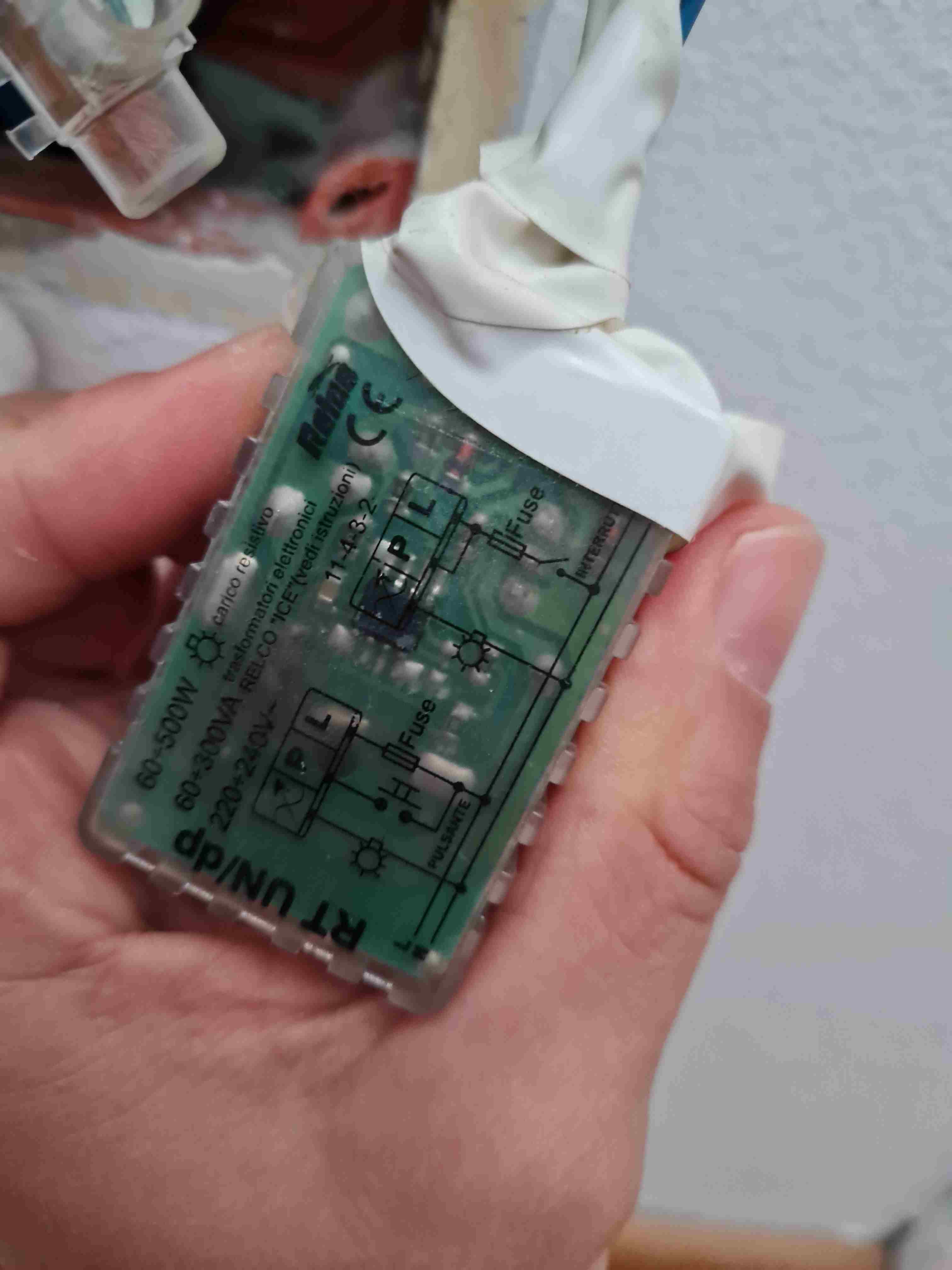

Sostituzione lampadine Alogene con LED e dubbi sul circuito Relé/pulsanti che le attiva
Buongiorno,
premesso che ho poca dimestichezza con gli impianti elettrici e sto imparando perciò spero di utilizzare il linguaggio corretto e di non fare domande del cavolo, in caso scrivetemelo pure e grazie per le risposte.
Nella stanza da letto ho due lampade che avevano montate delle lampadine alogene R7S, e che ho voluto sostituire con lampadine LED. Le due lampade si accendono contemporaneamente tramite 3 pulsanti dimmerabili collegati ad un relé, posto in una scatola di derivazione, che funziona con lampadine alogene. Cambiando solo una delle due, quindi con 1 LED 1 Alogena il tutto funziona, cambiandole entrambe i led rimangono lievementi accesi. Vorrei cambiare il relé e sostituirlo con uno adatto a lampadine led sperando di risolvere il problema. Per fare questo ho voluto aprire le scatole Portafrutto ma non mi sono chiari i collegamenti che in precedenza aveva fatto l'elettricista.
Espongo i collegamenti dei portafrutto nelle immagini che seguono, e le domande:
1. Perché in tutti i frutti sul morsetto 1 l'elettricista ha collegato 3 cavi?
2. I collegamenti Bianco/Nero fatti, con le prese Mammut, fanno parte del circuito dei 3pulsanti/lampade?
3. Se sul frutto in figura 1 tolgo il cavo bianco dal morsetto L funziona comunque tutto il circuito?
4. Cambiando relé da compatibile alogeno a compatibile led cambiano i collegamenti?
Il relé utilizzato è il seguente: RT UN/dp Relco
Fig. 1
Fig 2
Fig. 3
Il problema è che quell'affare che chiami relè è un varialuce/dimmer e per funzionare vuole un carico minimo di 60W che con due lampade a led non raggiungi.
Dei collegamenti non ho capito una mazza. Sono interruttori o pulsanti?
Le lampade led devono essere espressamente dichiarate dimmerabili altrimenti non ci fai niente anche col dimmer giusto.
Modificato: da Dumah Brazorf
Sono pulsanti.
Inserisco le foto originali, che sono più chiare.
Le lampade led sono dimmerabili, dichiarate sulla scatola e testate con altre lampade.
Scatolafrutto2.thumb.jpg.ba21e867fb84301850cd0967c3703ff2.jpgScatolafrutto1.thumb.jpg.7560100e3def8a04e50076a3f35fb7d2.jpgScatolafrutto3.thumb.jpg.d0825992b023ddc9a568b8000a1510c1.jpg
Dopo ristoranti, hotel ora serve una serie tv cablaggi da incubo!
Comunque come giustamente ti hanno spiegato quel varialuce non va d accordo con i led anche se son dimmerabili a patto non raggiungi minimo 60 watt, credo che anche con 60 watt di led funzioni male.
Potresti sostituire quel dimmer con un semplice relè passo passo e magari dare una sistemata a quei fili specialmente nei punti dove in 2 morsetti entrano 3 fili.. Meglio usa morsetti a cappuccio o del tipo wago
