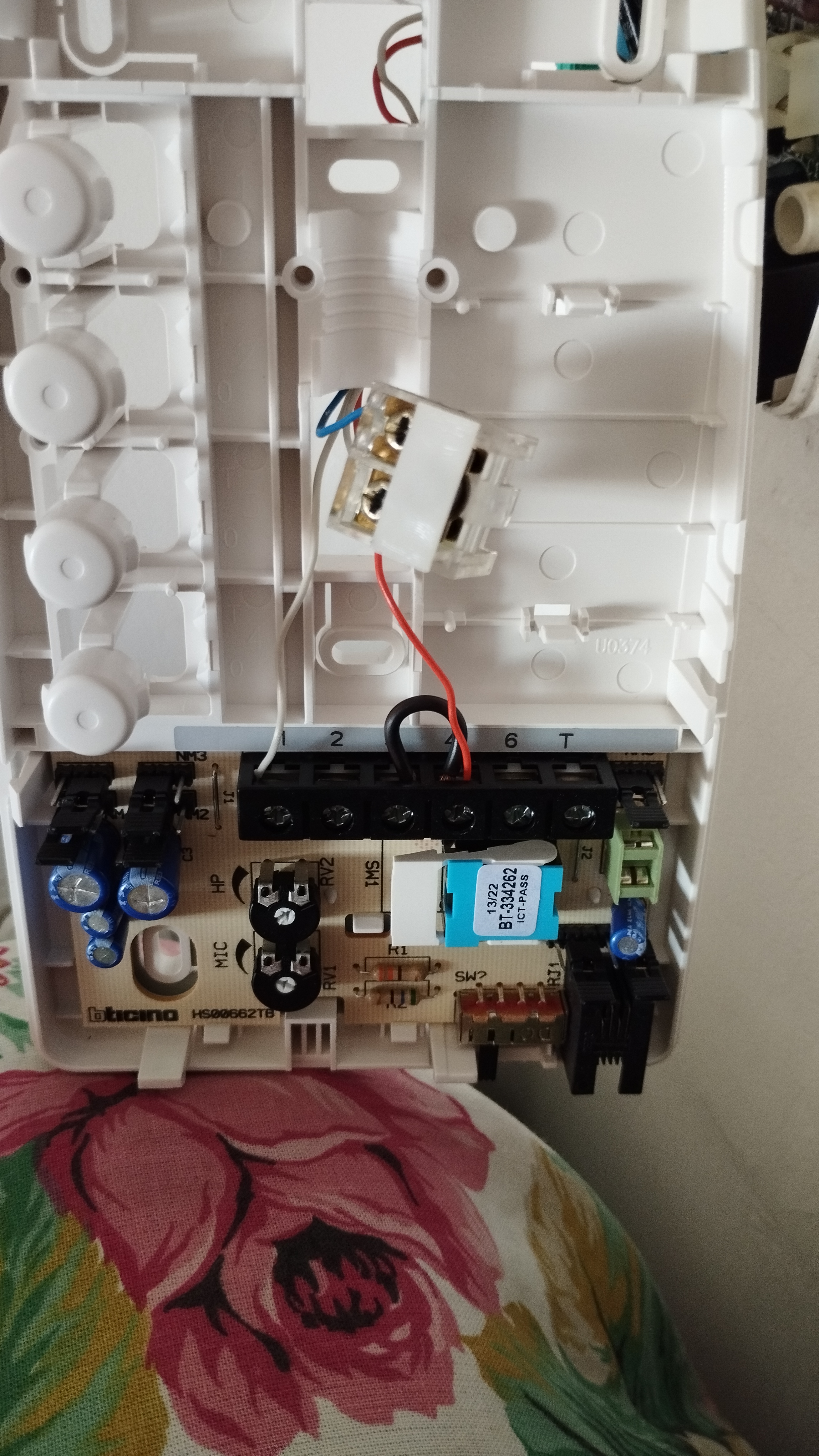

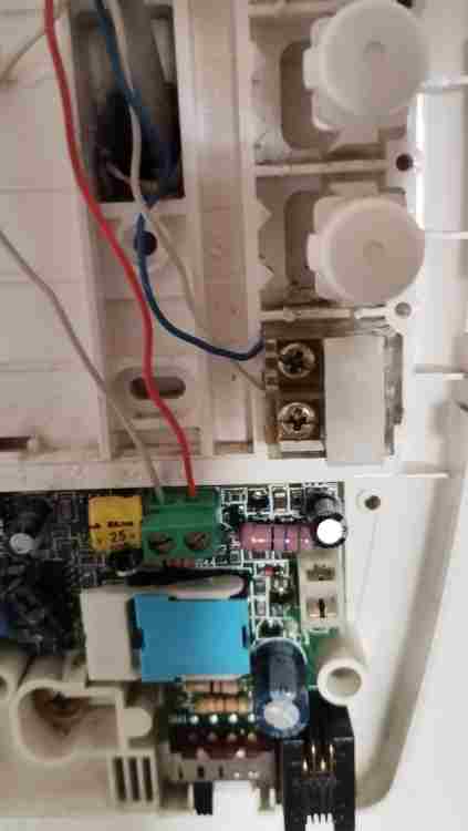

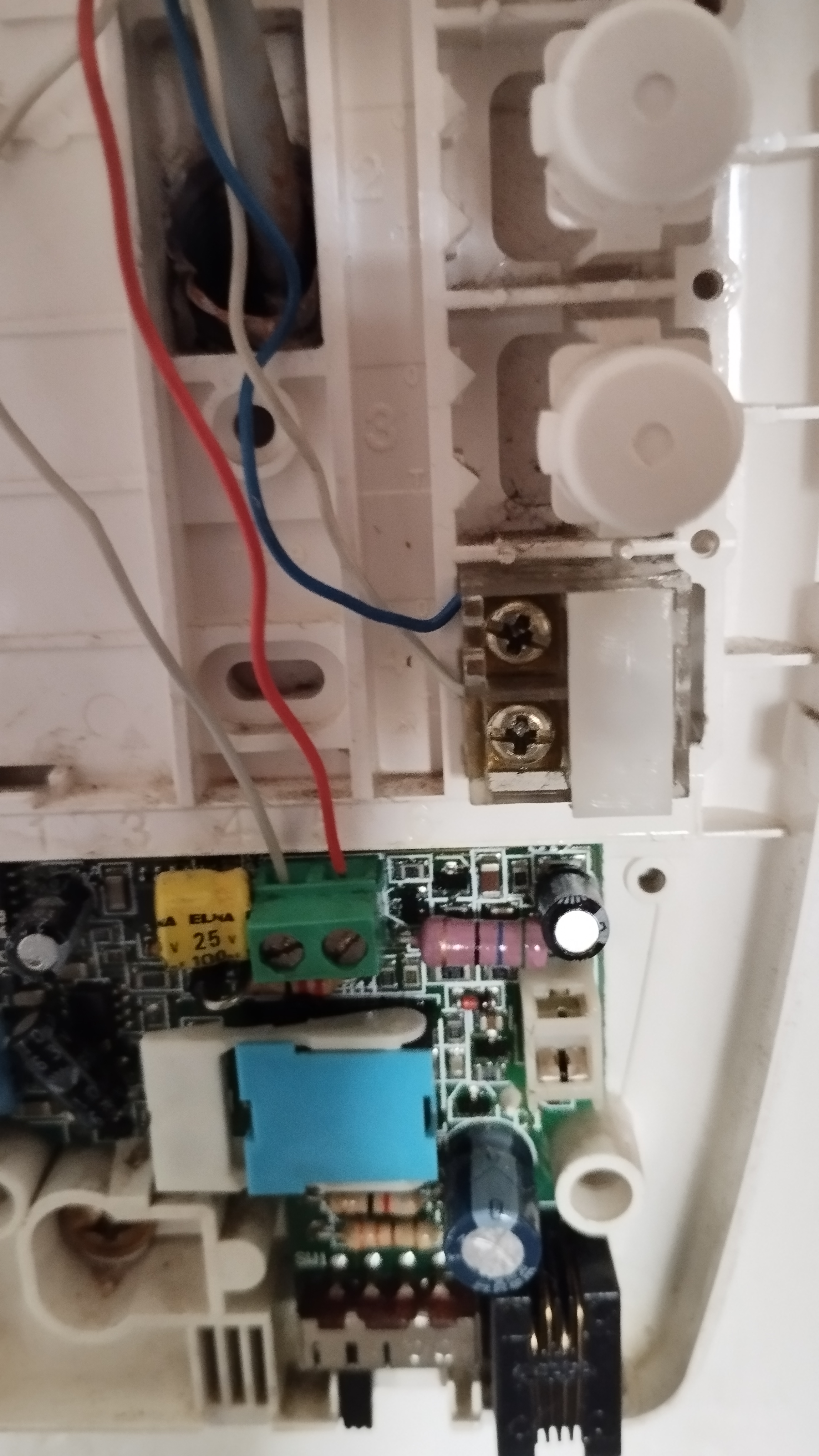

2120771020_Nuovocitofono.thumb.jpg.ca929d490cb4af668f5527a876aa3c53.jpgBuongiorno, ho acquistato un citofono BTicino audio sprint universale  mod.334262 per sostituire il vecchio mal funzionante Ticino mod.344202. Purtroppo il nuovo citofono non si sente e non funziona l'appriporta. Allego le foto dello schema del vecchio citofono (sotto)e del nuovo.(sopra)
Ringrazio chiunque mi possa dare una mano.
Modificato: da Carlorisa
Più completa in questo modo
Maurizio Colombi
Il 334262 è, si, un citofono universale, ma non va bene per il Sistema2Fili. Devi acquistare un apparecchio adatto a quel sistema. Vedo molto difficile, attualmente, trovarne uno con il pulsante addizionale.
Ho risolto il problema con il modello BTicino 344232, perdendo la possibilità di accendere le luci del vano scala dall'interno bypassando i due fili che vanno nell'apposita morsettiera. L'impianto funziona perfettamente. Grazie
