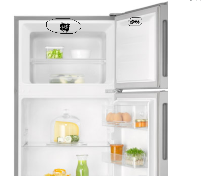

Salve
Sono in possesso di questo frigorifero, ho notato che da maggio/giugno il freezer ha iniziato ha produrre più ghiaccio nelle pareti ma soprattutto sul profilo davanti e sullo sportello, allego foto.
Potrebbe essere un problema del troppo caldo? Potrebbe essere che la guarnizione dello sportello non funziona più?
Grazie a tutti coloro della risposta.
  • 2 weeks later...
si puo' essere anche la guarnizione che non "bacia " bene il profilo ,pulisci bene le parti con sgrassante ,inserisci magari all'interno una pila accesa e controlla con stanza al buio se ci sono spifferi di luce che vengono fuori. Oltre questo devi comunque verificare se il frigo stacca regolarmente quindo raggiunge la temperatura.Ultima cosa che non guasta mai scongela tutto e fai ripartire da capo il ciclo frigo
