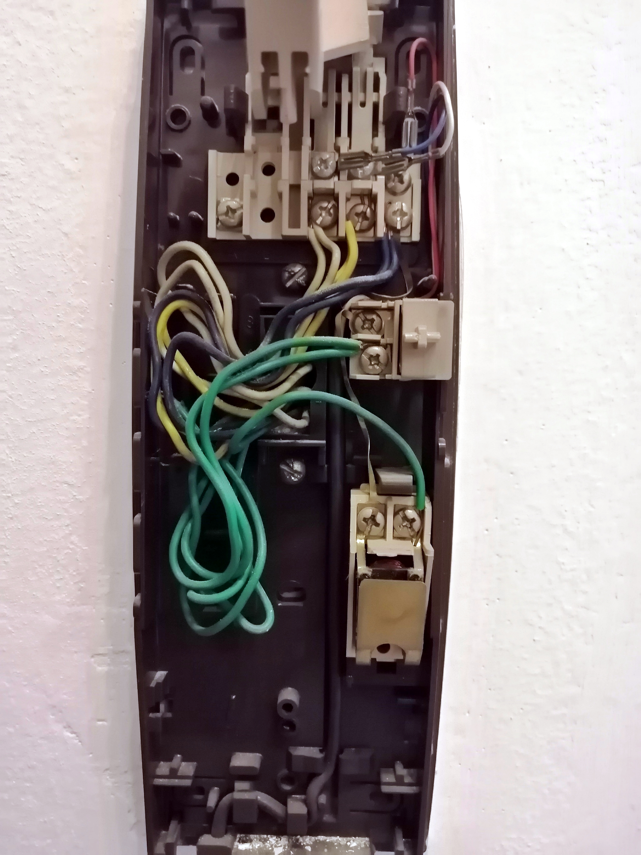

Sostituzione vecchio Elvox con Urmet 1133/15
Randall
Buongiorno a tutti,
avrei bisogno di aiuto per la sostituzione di un vecchio citofono Elvox con un Urmet 1133/15 (che da altre discussioni qui nel forum ho visto essere uno dei pochi compatibili).
Questo è lo schema dei collegamenti attualmente presenti, premetto che mi trovo in condominio con appartamenti sia sopra che sotto. Il pulsante attivo è solo quello per l'apertura del portone.
Grazie in anticipo
Modificato: da Randall
Link al commento
Condividi su altri siti
  • Randall changed the title to Sostituzione vecchio Elvox con Urmet 1133/15
Ciao Randall,
3 ore fa, Randall ha scritto:
avrei bisogno di aiuto per la sostituzione di un vecchio citofono Elvox con un Urmet 1133/15
Così:
ELVOX   1/019                                  URMET 1133/15
- morsetto 1                             = morsetto 1       = Altoparlante     = coppia di fili Bianchi;
- morsetto 2                             = morsetto     = Microfono        = coppia di fili Gialli;
- morsetto 3                             = morsetto 6-10  = Comune          = coppia di fili Neri;
- morsetto Ronzatore             = morsetto CA    = Ronzatore       = filo Verde;
- morsetto pulsante a destra   = morsetto 9       = Apri cancello   = coppia di fili Verdi.
Inoltre, ricordati di fare un ponte tra i morsetti 6 e 10 come indicato nel manuale e prima di cambiarlo controlla che i ponticelli neri JP1, JP2, JP3, JP4, JP5, JPA, JPC siano tutti come indicato nel manuale per impianti 4+n con chiamata su ronzatore in Corrente Alternata (anche se dovrebbero già essere apposto di default).
Qui c’è lo schema:
http://www.forum-telephonie.com/schemas-telephonie-images/notice-1133-15-1-combine-universel-urmet.pdf
Attenzione a non confondere i tre fili verdi (apri cancello e ronzatore), segnateli con un pezzo di nastro o in altro modo prima di scollegarli.
Inoltre, considera che al 99,99% l'impianto è un entra / esci da un appartamento all'altro, quindi quando lo scolleghi, toglierai il servizio a tutti gli appartamenti che seguono il tuo, casomai fallo di sera tardi, poi vedi tu.
Facci sapere i risultati
Link al commento
Condividi su altri siti
Ciao a tutti,
ho sostituito senza problemi seguendo le indicazioni di @ROBY 73, grazie mille 😃
Unica nota, il volume dell'Urmet 1133/15 risulta parecchio più basso rispetto al vecchio Elvox, ma avendo già regolato i trimmer al massimo dubito si possa fare di più (è comunque udibile e comprensibile).
grazie ancora!
Link al commento
Condividi su altri siti
9 ore fa, Randall ha scritto:
ho sostituito senza problemi seguendo le indicazioni..........
Ottimo così allora, prego di niente
9 ore fa, Randall ha scritto:
Unica nota, il volume dell'Urmet 1133/15 risulta parecchio più basso rispetto al vecchio Elvox,...........
Strano, di solito funzionano bene, non saprei che dirti di preciso
Link al commento
Condividi su altri siti
