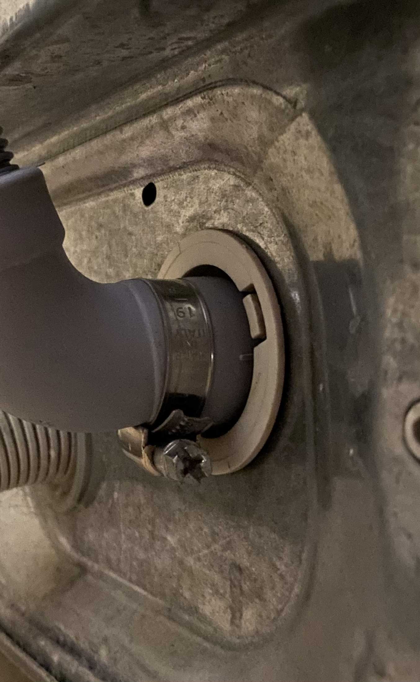

rem Inserito: 20 settembre 2022 Segnala Inserito: 20 settembre 2022 Ciao a tutti, ho una vecchia Miele G647 SC plus con la pompa di scarico sempre accesa anche con il selettore in posizione STOP. Ho controllato il vassoio inferiore ed effettivamente vi era una cospicua quantità di acqua che credo abbia attivato l'antiallagamento. Asciugato totalmente il vassoio ho effettuato un ciclo di prelavaggio ma non ci sono state perdite. ho poi notato dell'acqua sul pavimento della cucina che proveniva dal tubo di scarico e come si vede dal video allegato, sarebbe da sostituire. Una volta sostituito il tubo di scarico cos'altro potrei controllare/verificare? grazie!
piergius Inserita: 21 settembre 2022 Segnala Inserita: 21 settembre 2022 Puoi effettuare altri Cicli di durata via via crescente per verificare l' esito dell' intervento. - Buona giornata !
Stefano Dalmo Inserita: 21 settembre 2022 Segnala Inserita: 21 settembre 2022 Sostituisci il tubo , non dovrebbero esserci altri problemi, in genere si rompe nell'attraversare il telaio , quindi cade sia dentro che fuori sul pavimento.
UABC80 Inserita: 21 settembre 2022 Segnala Inserita: 21 settembre 2022 Anche per me non e` necessario fare altro, al massimo guarderei se ci sono segni di vecchie perdite in giro e terrei d'occhio la macchina per i primi lavaggi. Ma piu` che altro per mia pignoleria
rem Inserita: 9 ottobre 2022 Autore Segnala Inserita: 9 ottobre 2022 Tubo sostituito e vari lavaggi effettuati senza problemi. L'unica cosa che non mi è chiara è perché vi era acqua all'interno nel fondo della lavastoviglie se la rottura era nel tubo esterno, che si trova anche più basso del punto in cui si collega al retro della lavastoviglie? (molto probabilmente era di una lunghezza eccessiva e si è rotto in prossimità di curve non dolci ma strette)
Stefano Dalmo Inserita: 9 ottobre 2022 Segnala Inserita: 9 ottobre 2022 Il 21/9/2022 alle 08:41 , Stefano Dalmo ha scritto: in genere si rompe nell'attraversare il telaio Scusa , non è chiaro , ?
rem Inserita: 16 ottobre 2022 Autore Segnala Inserita: 16 ottobre 2022 Il 9/10/2022 alle 15:37 , Stefano Dalmo ha scritto: Scusa , non è chiaro , ? Il tubo di scarico si collega al telaio come da foto allegata, e l'innesto si trova ad un'altezza di circa 12cm dal pavimento. Il tubo si è crepato in un punto in cui poggiava sul pavimento. Ecco perché non mi spiego l'acqua all'interno.
Stefano Dalmo Inserita: 16 ottobre 2022 Segnala Inserita: 16 ottobre 2022 Ma l'acqua esce a pressione e viene spruzzata , nel tuo caso è andata sulla parete ed è scesa giù infilandosi nel raccoglitore .
