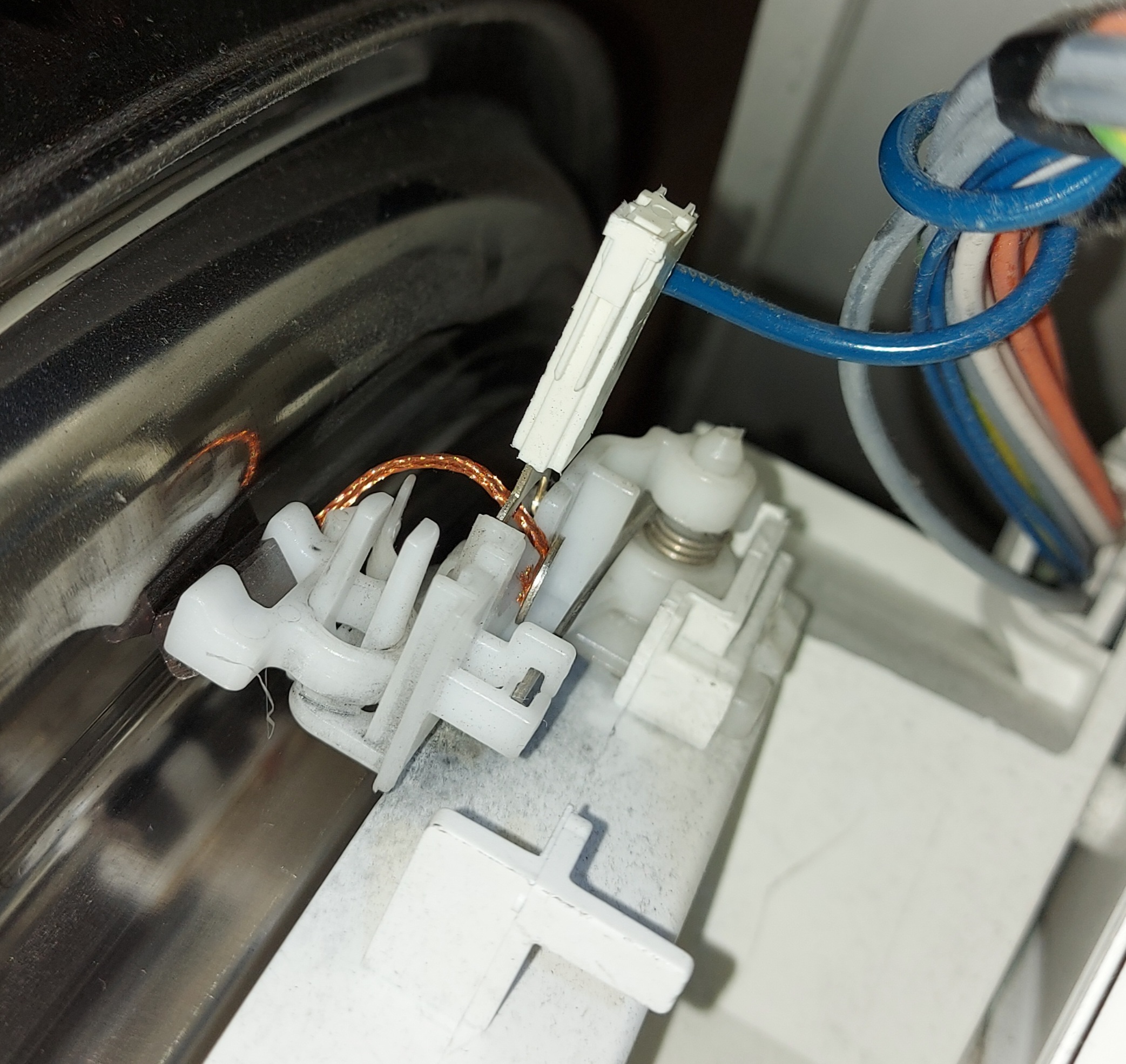

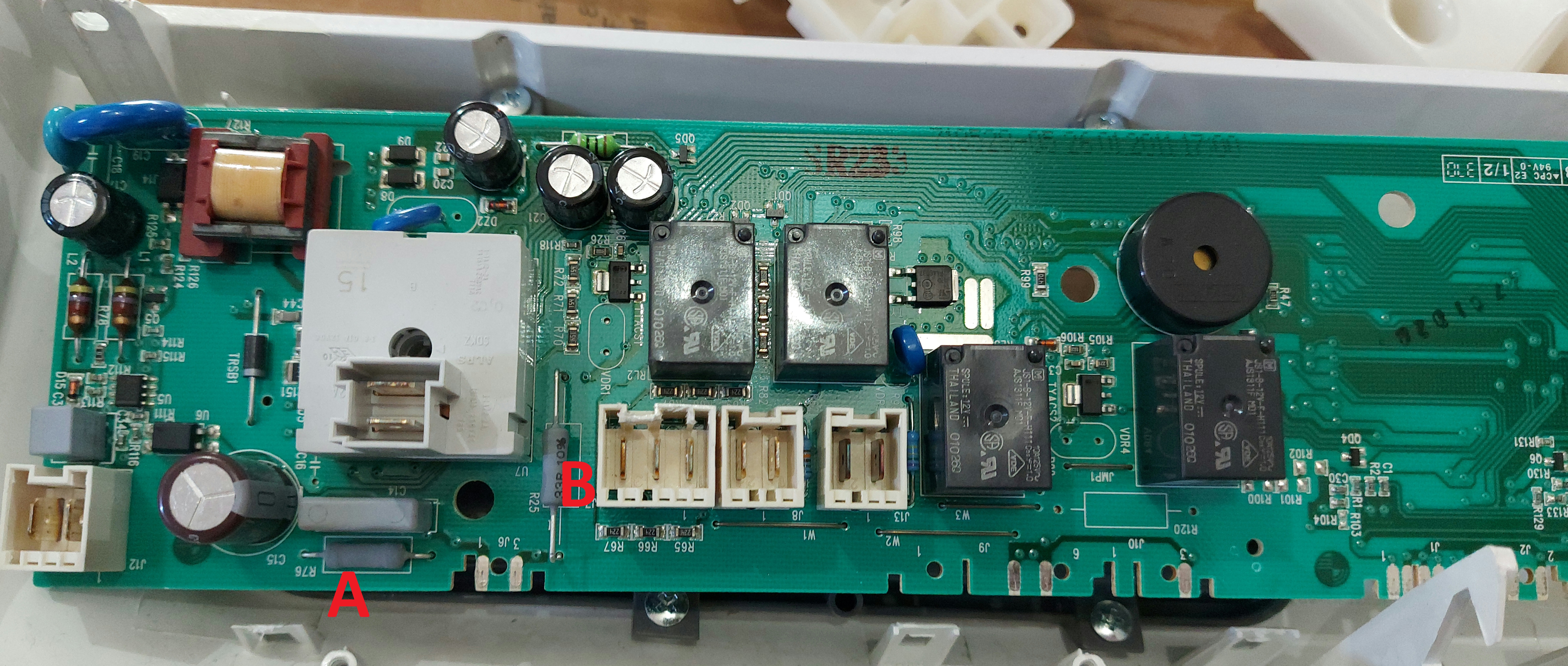

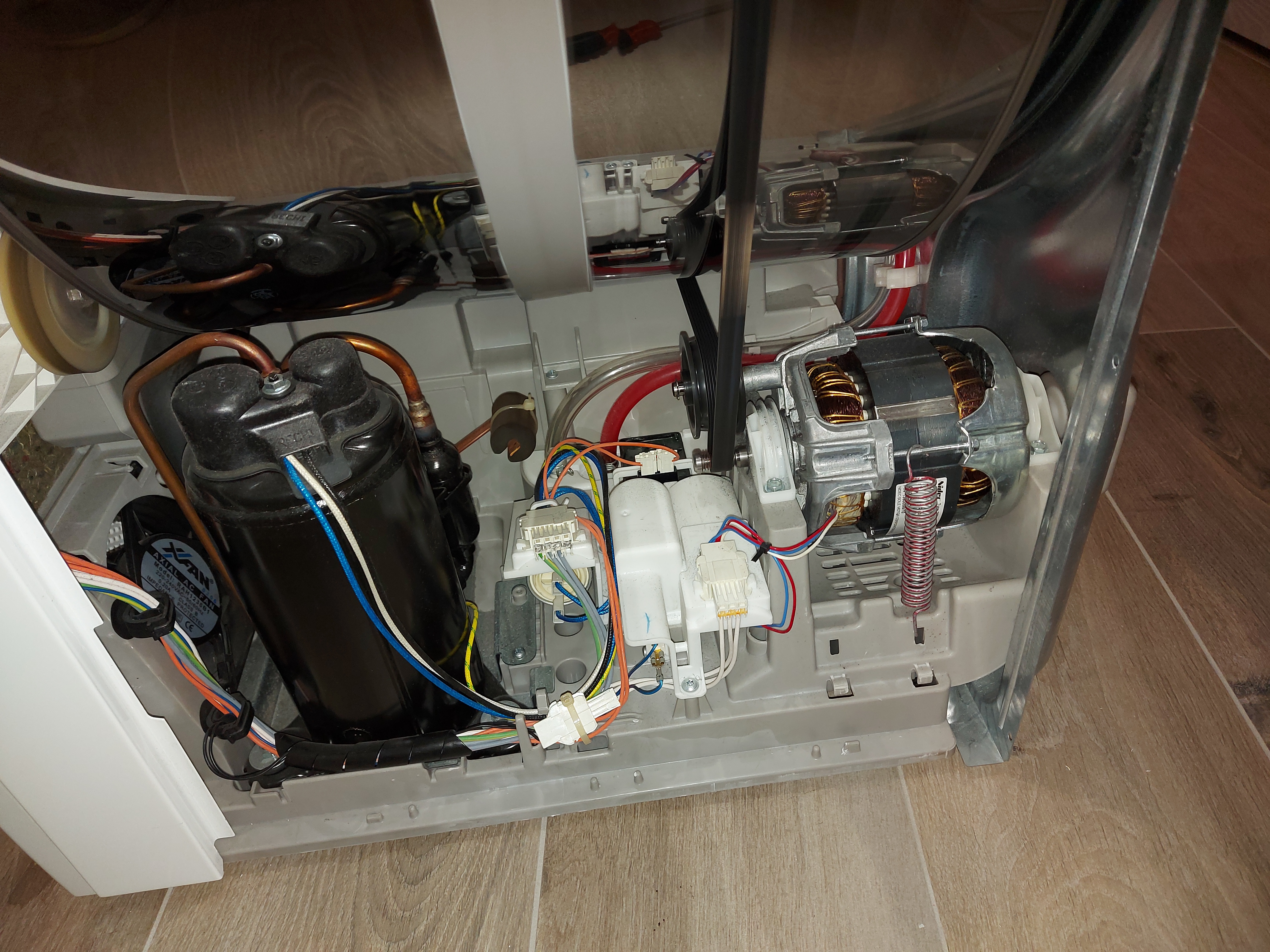

osok Inserito: 21 settembre 2022 Segnala Inserito: 21 settembre 2022 Salve a tutti, la mia asciugatrice Electrolux RDH97961W da qualche giorno mi da un problema, in poche parole schiaccio il tasto Start il cestello non gira (si sente il motore che lavora) e poi dopo poco si blocca. All'inizio avevo risolto facendo girarae a mano il cestello, un mezzo giro e l'ascigatrice partiva, poi oggi dopo il ripresentarsi del problema ho sentito odore di plastica bruciata e ho provato a fare una diagnosi e mi da errore E32.... L'ho smontata in quanto pensavo fossero le resistenze o il chipset ma le resistenze A e B sono ok, 47 ohm e 33 ohm, misurate con il multimetro, il chipset sembra ok esternamente. La massa che va al cesto sembra essere ok. Cosa potrebbe essere secondo voi il problema?
Peper Inserita: 21 settembre 2022 Segnala Inserita: 21 settembre 2022 (modificato) Ciao. Guarda se può essere utile Video. Modificato: 21 settembre 2022 da Peper
osok Inserita: 21 settembre 2022 Autore Segnala Inserita: 21 settembre 2022 non ci sono video nel link che hai messo...
Stefano Dalmo Inserita: 21 settembre 2022 Segnala Inserita: 21 settembre 2022 1 ora fa, osok ha scritto: il cestello non gira (si sente il motore che lavora) Ma non ho capito se ti sei accertato di cosa provoca questo controsenso , il cesto non gira ma si sente il motore che lavora !!! Cioè il motore che senti lavorare qual'è ? Magari è un problema del motore ! Il condensatore andato O la cinghia rotta. La puleggia , ! Perché sei andato alla scheda ?
Peper Inserita: 21 settembre 2022 Segnala Inserita: 21 settembre 2022 (modificato) 35 minuti fa, osok ha scritto: non ci sono video nel link che hai messo... Video Modificato: 21 settembre 2022 da Peper
osok Inserita: 21 settembre 2022 Autore Segnala Inserita: 21 settembre 2022 1 ora fa, Stefano Dalmo ha scritto: Ma non ho capito se ti sei accertato di cosa provoca questo controsenso , il cesto non gira ma si sente il motore che lavora !!! Cioè il motore che senti lavorare qual'è ? Magari è un problema del motore ! Il condensatore andato O la cinghia rotta. La puleggia , ! Perché sei andato alla scheda ? ....con molta probabilità penso sia il condensatore.... quando la carico con molta biancheria sembra non avere spunto.... come sforzasse per partire... poi basta mezzo giro a mano di cestello e parte. Però ultimamente dopo essere partita si ferma. Mentre con poca biancheria arriva alla fine. L'ho smontata tutta e sembra essere tutto ok... devo testare i condensatori...
michpao Inserita: 22 settembre 2022 Segnala Inserita: 22 settembre 2022 10 ore fa, osok ha scritto: devo testare i condensatori... Certo, sotto la calotta bianca (vicino al motore) ne trovi 2 di valori diversi e vanno misurati ...... Da i sintomi che hai descritto, saranno esauriti
Stefano Dalmo Inserita: 22 settembre 2022 Segnala Inserita: 22 settembre 2022 Vedi quei due fili di colore rosso e blu che dal motore vanno sotto quel carter ? vedi che vi è collegato un condensatore , sostituiscilo con uno di eguale capacità , uF , e risolvi il problema
osok Inserita: 22 settembre 2022 Autore Segnala Inserita: 22 settembre 2022 oggi vedo di ordinare il condensatore motore...
osok Inserita: 25 settembre 2022 Autore Segnala Inserita: 25 settembre 2022 Condensatore che deve essere da 9uf in questo momento è a 3,4uf.... grazie a tutti.
