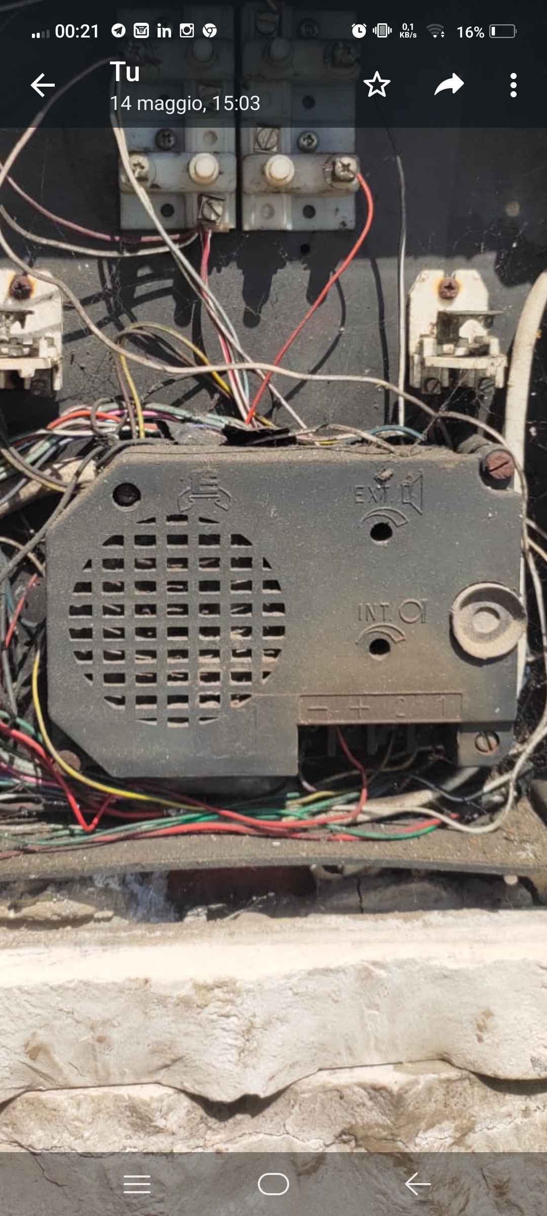

Enzusstyle Inserito: 21 settembre 2022 Segnala Inserito: 21 settembre 2022 Salve, ho un problema con questo citofono Urmet: La pulsantiera funziona ma il posto esterno non riceve e non emette suoni. Il posto esterno è quello in allegato ma non so a che codice urmet corrisponde perché molto vecchio. Sapreste aiutarmi? Inoltre c'è qualcosa di compatibile tipo farfisa md30? Grazie a tutti
ROBY 73 Inserita: 21 settembre 2022 Segnala Inserita: 21 settembre 2022 (modificato) Ciao Enzusstyle, 32 minuti fa, Enzusstyle ha scritto: Il posto esterno è quello in allegato ma non so a che codice urmet corrisponde Quello è un vecchio 5150/50 e se non lo trovi più lo puoi sostituire con un 824/500, comunque, se sviti le due viti che lo fissano alla cassetta di base, il codice preciso dovrebbe essere in rilievo sul retro o forse c'è un'etichetta. Prima di cambiarlo e se hai un tester, misura se c'è tensione tra i morsetti - e +, dovresti trovare circa 6VDC (Tensione Continua), potrebbe esserci anche un filo rotto o un difetto / guasto sull'alimentatore 32 minuti fa, Enzusstyle ha scritto: Inoltre c'è qualcosa di compatibile tipo farfisa md30? Lascia perdere i "pseudo compatibili" per risparmiare 20 €uro, non ne vale la pena perché non funzionano come l'originale, poi vedi tu Modificato: 21 settembre 2022 da ROBY 73
Enzusstyle Inserita: 21 settembre 2022 Autore Segnala Inserita: 21 settembre 2022 Grazieeee domani mi ci metto.
Enzusstyle Inserita: 16 ottobre 2022 Autore Segnala Inserita: 16 ottobre 2022 Finalmente sono riuscito a mettere mano al citofono! La corrente arriva... Quindi suppongo sia il posto esterno che è partito. Quello consigliato ha anche un'altro morsetto contrassegnato con la lettera A... Ma a che serve? Devo collegare qualcosa?
ROBY 73 Inserita: 16 ottobre 2022 Segnala Inserita: 16 ottobre 2022 (modificato) 36 minuti fa, Enzusstyle ha scritto: .............Quello consigliato ha anche un'altro morsetto contrassegnato con la lettera A... Ma a che serve? Devo collegare qualcosa? Lascialo pure libero, il morsetto 1A va collegato al posto del morsetto 1 con altri tipi di impianto, fai "copia e incolla" e vedi come vanno le cose. Modificato: 16 ottobre 2022 da ROBY 73
Enzusstyle Inserita: 31 ottobre 2022 Autore Segnala Inserita: 31 ottobre 2022 Modulo montato... E niente, non va. Non so più che fare
luigi69 Inserita: 31 ottobre 2022 Segnala Inserita: 31 ottobre 2022 quindi ai morsetti + e - arrivano i 6 volt dc ? i fili, dalla foto mi pare rigidi sono tutti a posto o inavvertitamente qualcuno rotto ? dalla foto , ci sono piu chiamate , da nessun citofono funziona ? inavvertitamente, sulla linea che porta ai vari citofoni degli alloggi , qualcuno ha messo mano e si è rotto un filo ?
