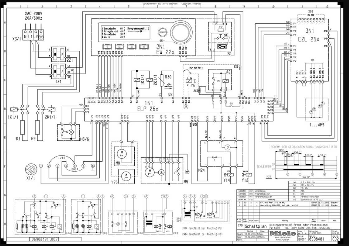

nmarziano Inserito: 23 settembre 2022 Segnala Inserito: 23 settembre 2022 Chiedo la cortesia di indicarmi un sito dove posso trovare gli schemi elettrici o a blocchi di una lavatrice. Mi servono per capire come funziona una lavatrice. non riesco ad aprire i file GIF. Grazie e cordiali saluti Nicola
perryfranz18 Inserita: 23 settembre 2022 Segnala Inserita: 23 settembre 2022 visto che cerchi di una lavatrice generica, quelli fatti meglio e più facili da trovare sono quelli Miele, ecco qui uno di una pw6065 che trovi al link: Miele PW6065 wiring diagram or schematic? (automaticwasher.org)
nmarziano Inserita: 29 settembre 2022 Autore Segnala Inserita: 29 settembre 2022 Ti ringrazio. Scusami se ti ringrazioe con ritardo, prima non mi è stao possibile. Nicola
