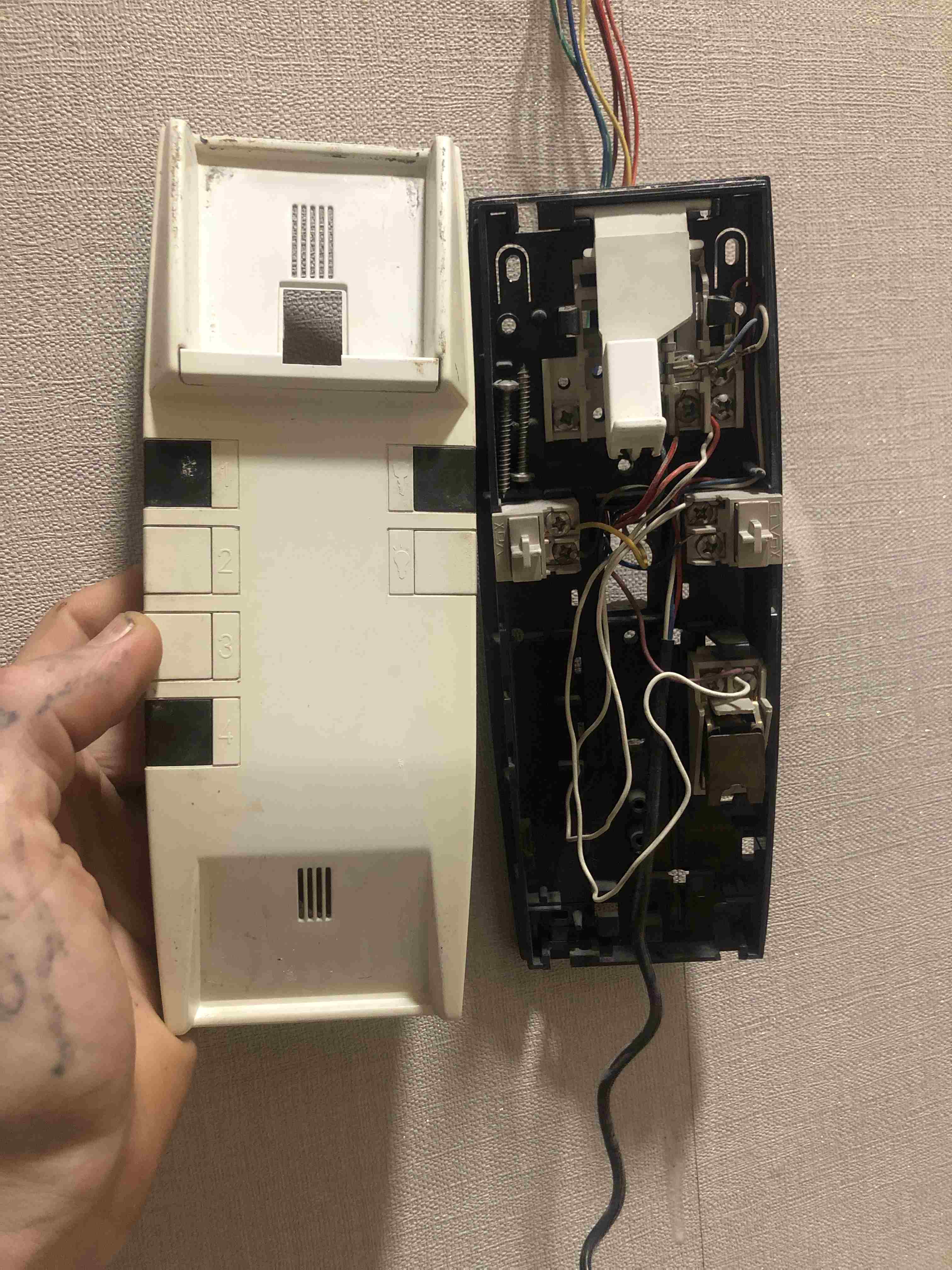

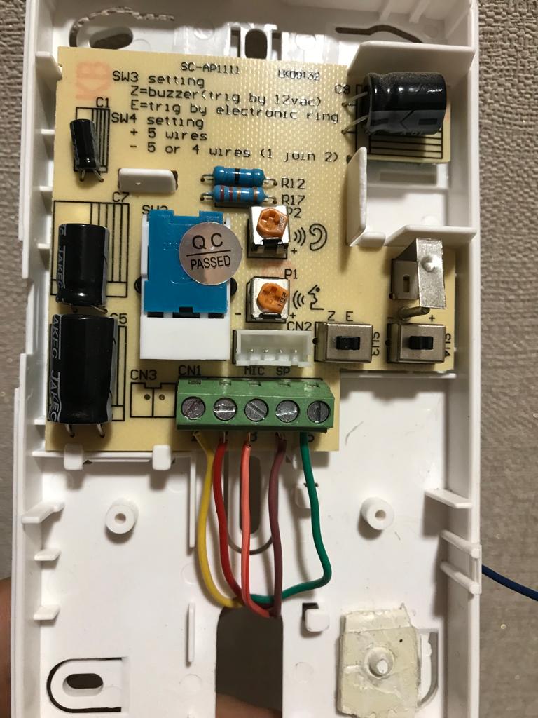

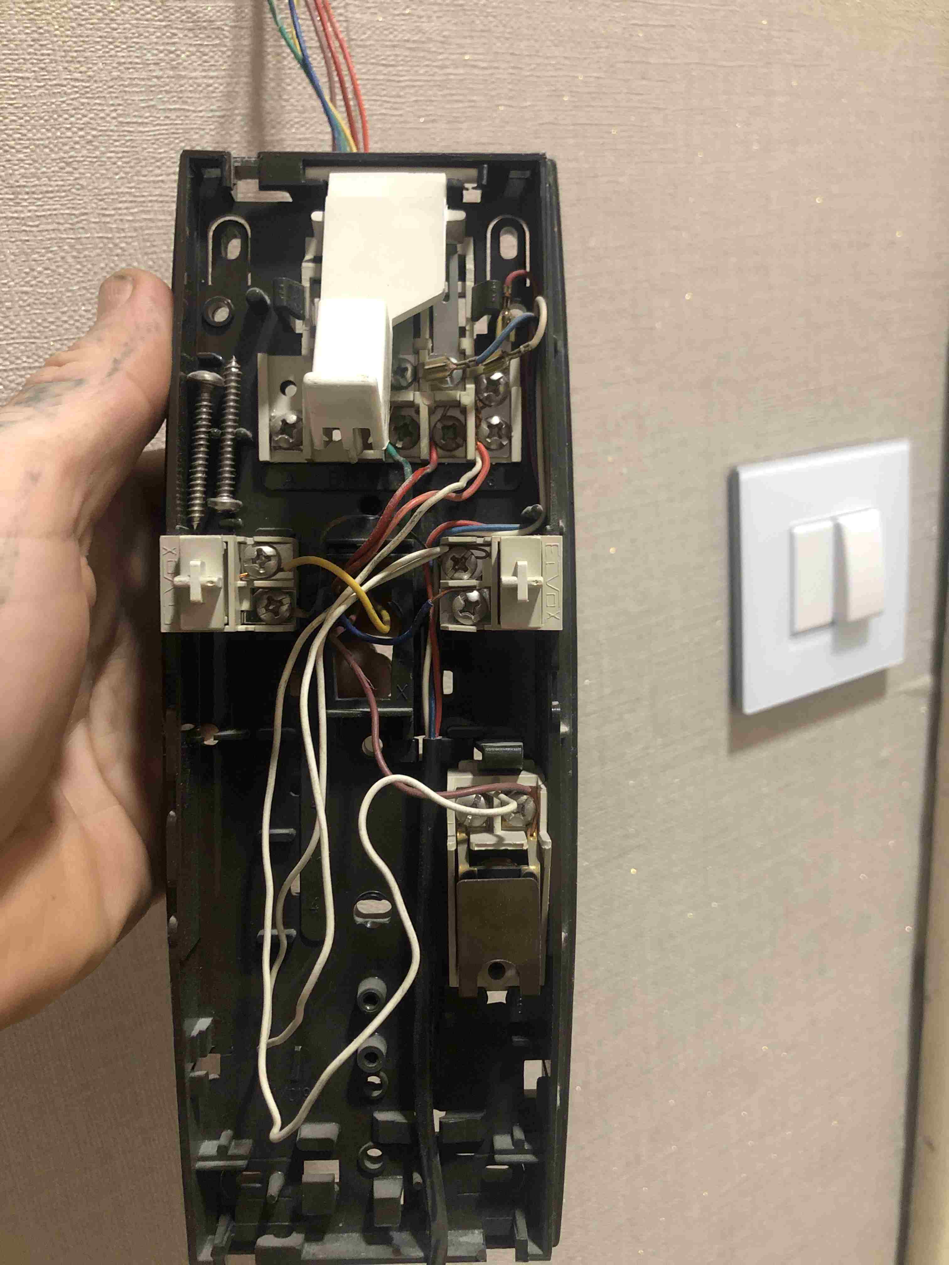

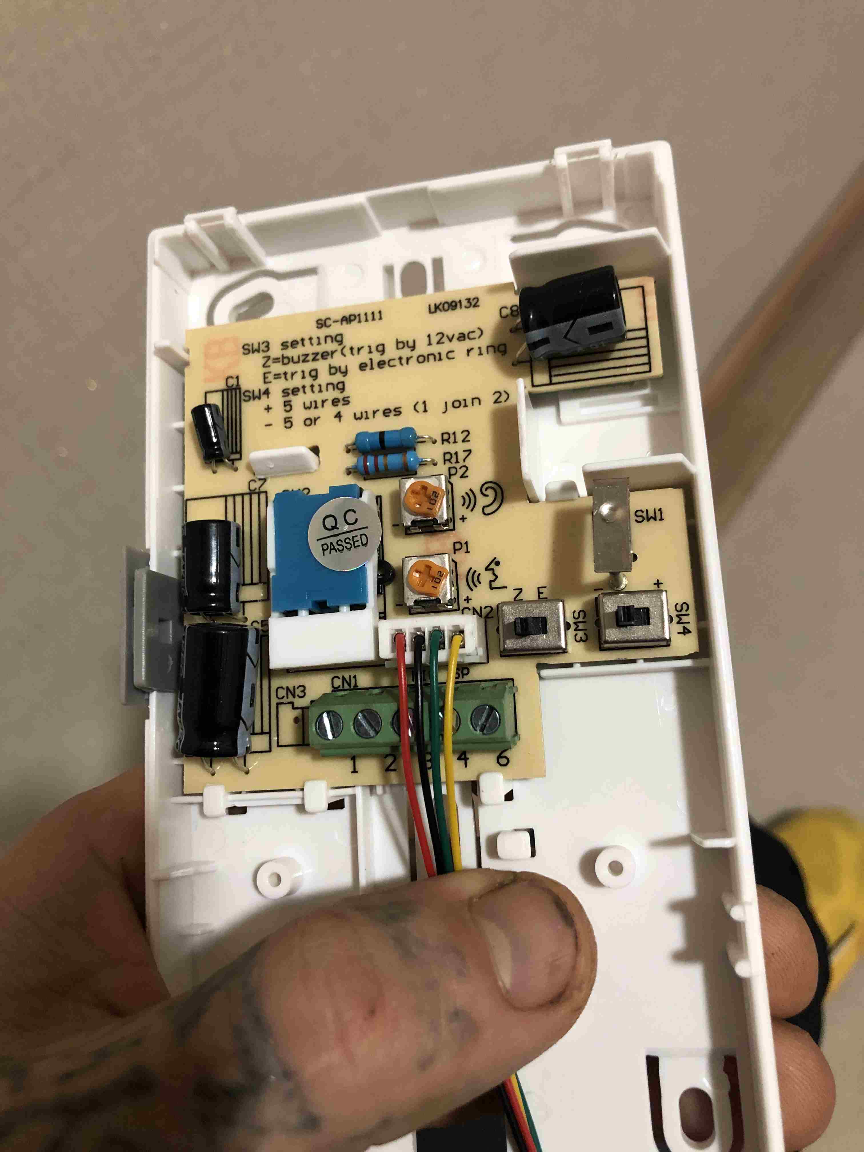

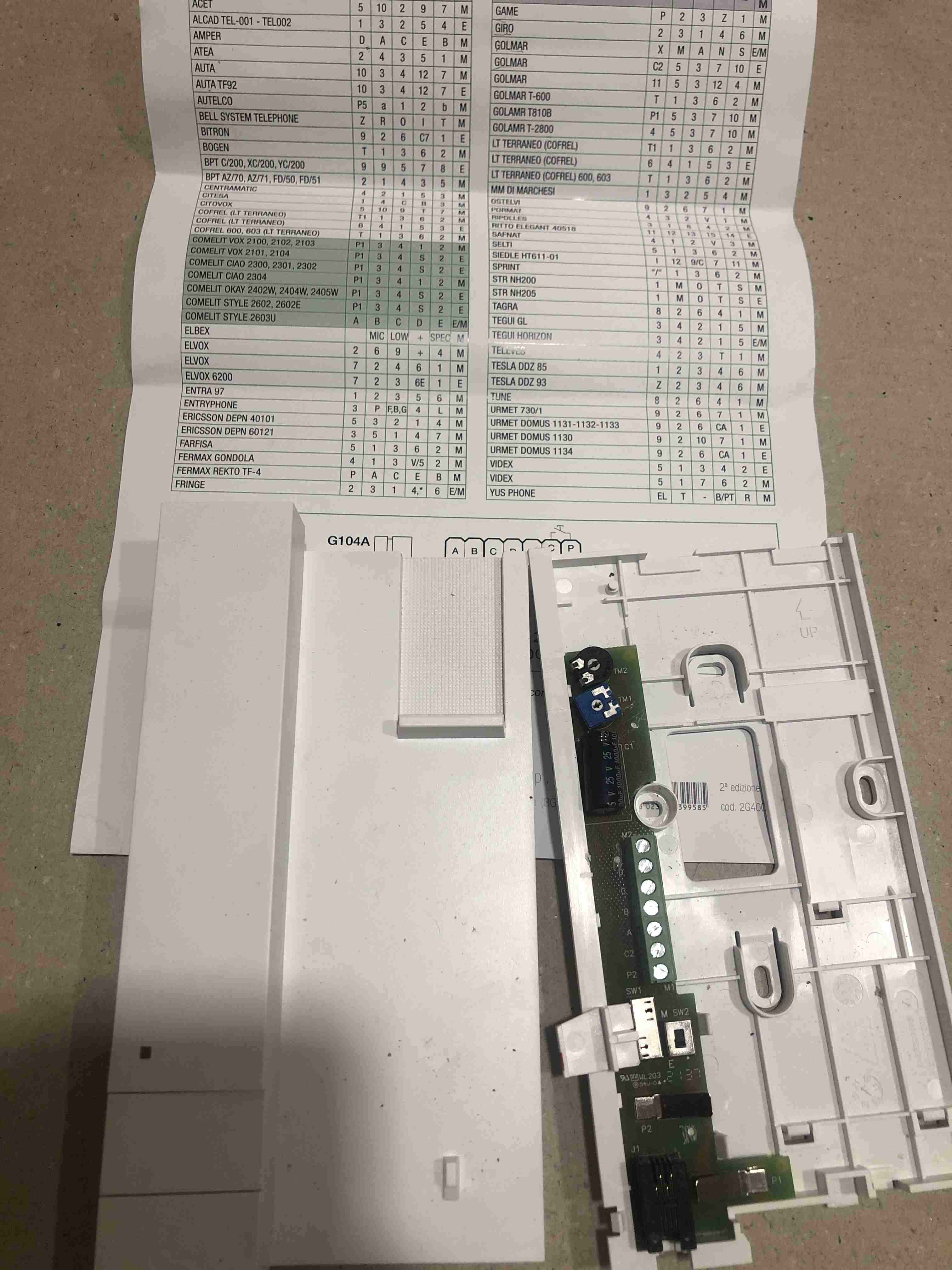

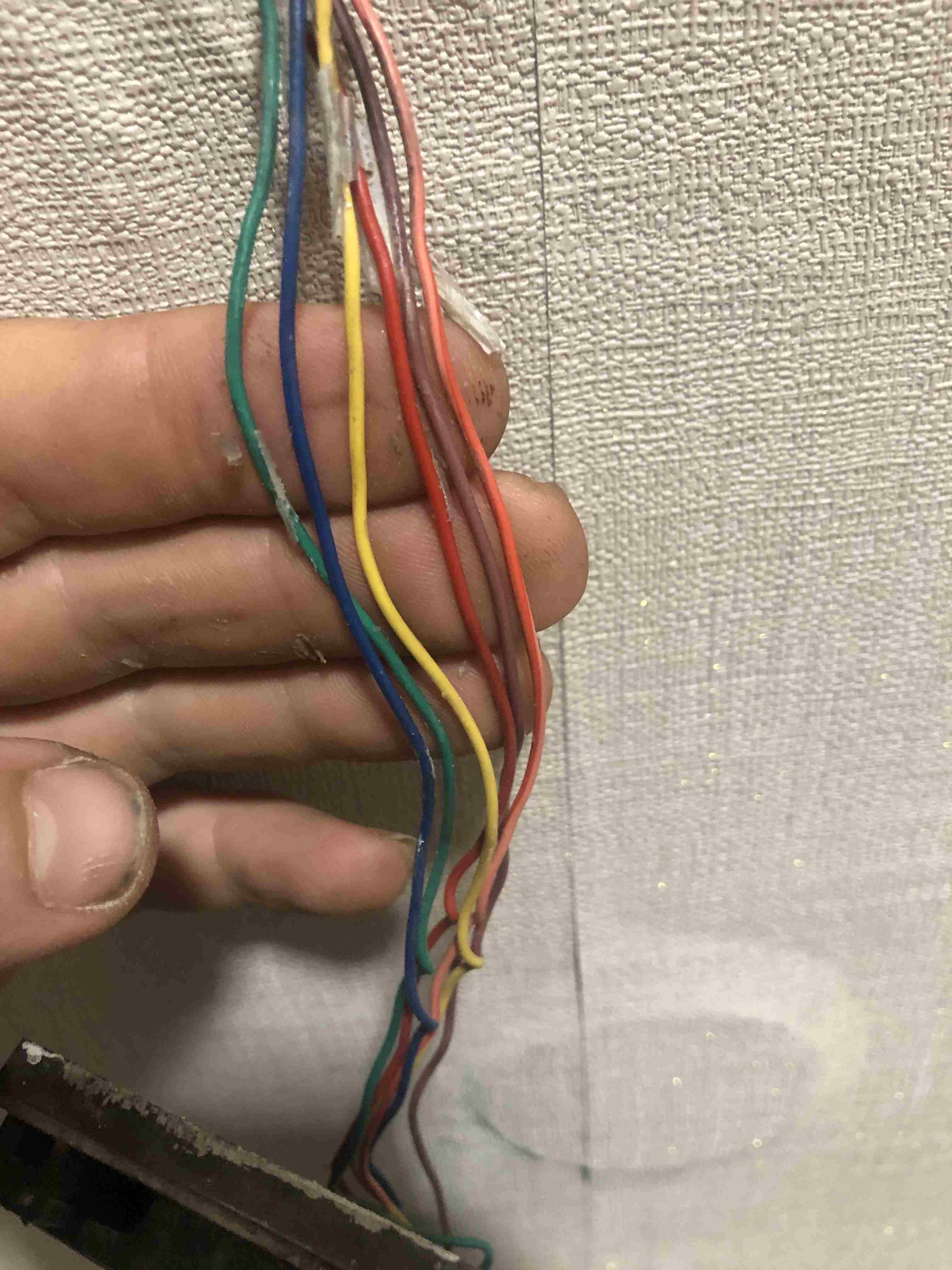

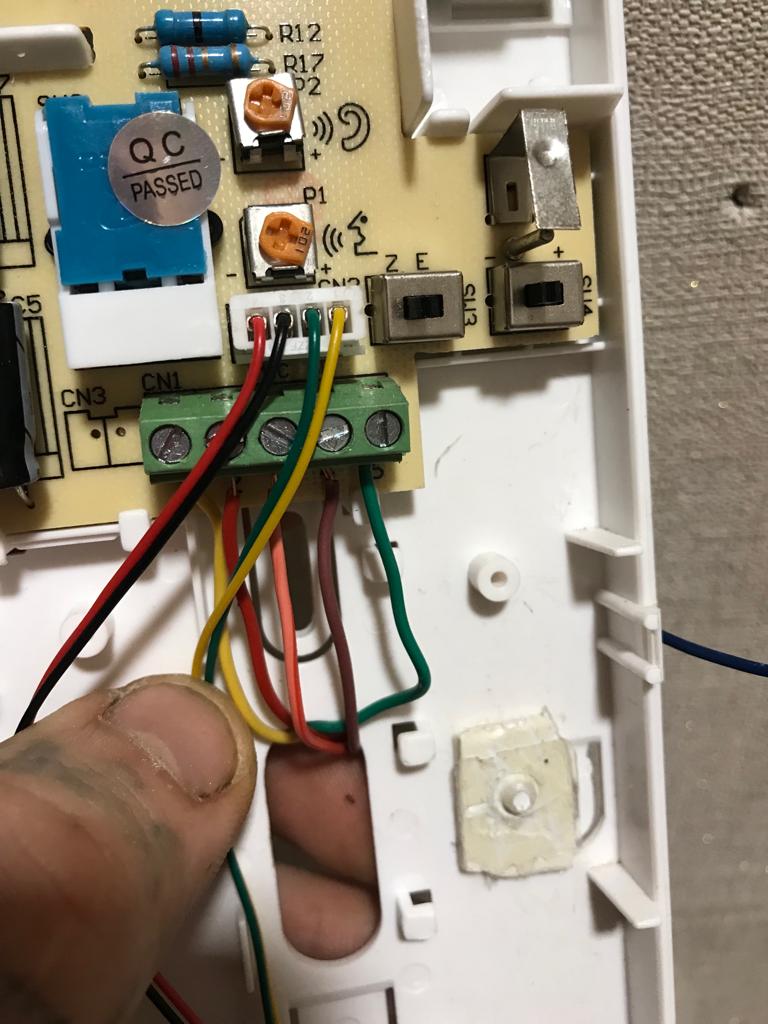

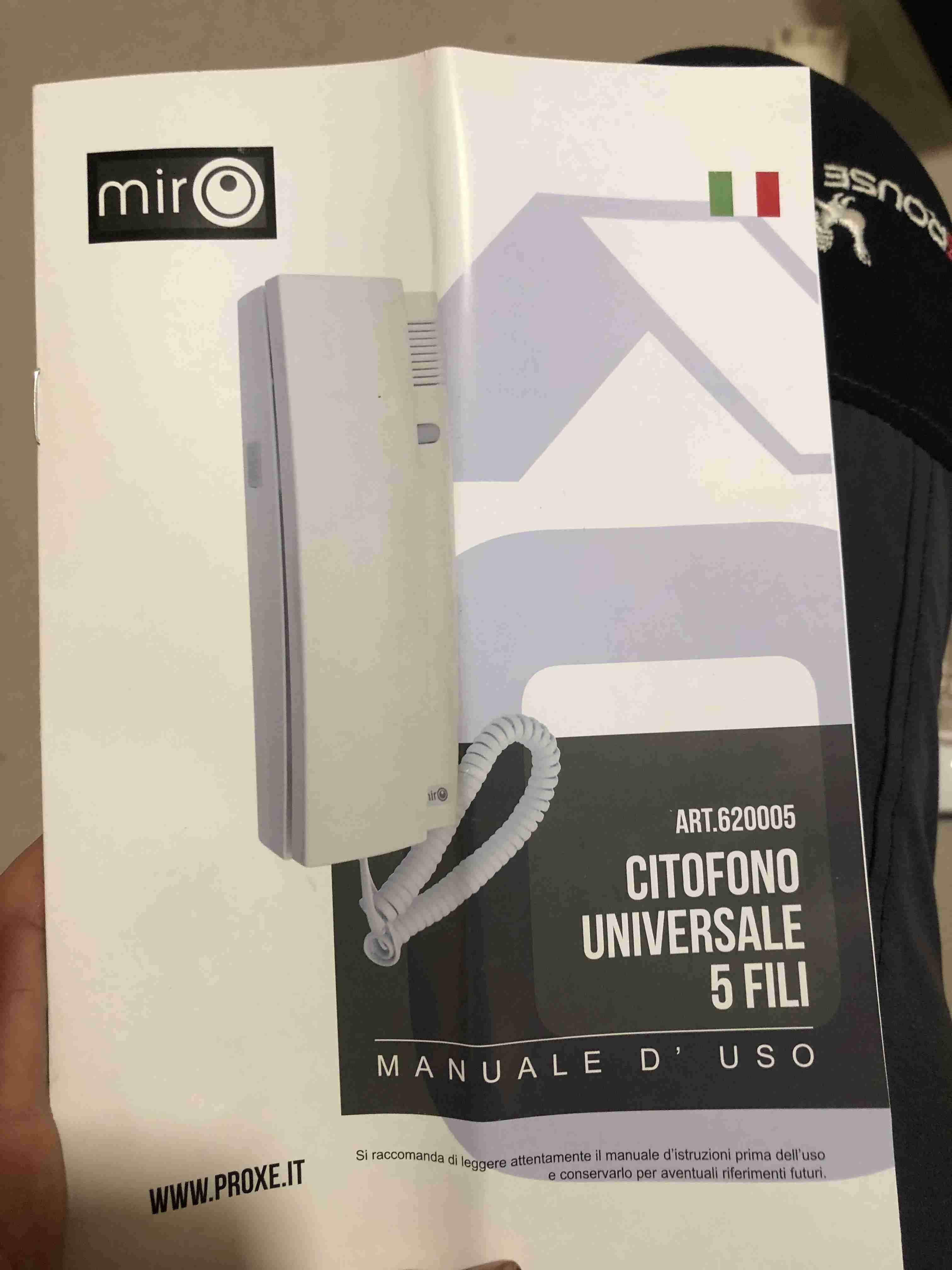

Problemi con installazione G104A
Chi po dare aiuto con installazione G104A,.Celo vecchio citofono con 6 fili -nuovo citofono con 7 entrate  come collegare
3 ore fa, Ivan Botta ha scritto:
Spostata discussione nel forum adatto.
Ciao Volodymyr,
6 ore fa, Volodymyr ha scritto:
Celo vecchio citofono con 6 fili -nuovo citofono con 7 entrate  come collegare
Così:
ELVOX 1/019                            Comelit G104A
- morsetto 1                             = morsetto E       = Altoparlante    = filo Verde;
- morsetto 2                             = morsetto B       = Microfono       = filo Rosso scuro;
- morsetto 3                             = morsetto C      = Comune          = filo Rosso chiaro, (non capisco se sia di due colori diversi);
- morsetto 6                             = morsetto D      = Ronzatore       = filo Marrone;
- morsetto pulsante a destra   = morsetto A       = Apri cancello   = filo Blu;
- morsetto pulsante a sinistra  = morsetto P2     = Apri portone   = filo Giallo
- Fai anche un ponte con un pezzo di filo tra i morsetti "C" e "C2".
Naturalmente puoi invertire i fili blu e giallo a seconda delle tue preferenze, inoltre, sopra io ho scritto che nel pulsante a sinistra è l'apertura del portone delle scale, ma non ne sono sicuro, magari è l'accensione delle luci delle scale, comunque i collegamenti non cambiano
Ricordati di controllare che il selettore SW2 sia su "M" e che perché funzioni completamente devi chiudere il coperchio e agganciare la cornetta, qui vedi il manuale (anche se credo che tu ce l'abbia già):
https://staticpro.comelitgroup.com/storage/2019/10/22098/mt-2703u-it.pdf
Facci sapere i risultati
Mi dispiace chiederei,mi aiuti collegare
3 ore fa, Volodymyr ha scritto:
Mi dispiace chiederei,mi aiuti collegare
Ma che fine ha fatto il Comelit?
Questo è un altro citofono, cosa c'entra adesso con l'altro?
Comunque, se fai il confronto con la descrizione dei morsetti che ti ho fatto l'altra volta, i collegamenti li trovi ugualmente.
Ad ogni modo così:
ELVOX 1/019                              MIRO
- morsetto 1                             = morsetto 6       = Altoparlante    = filo Verde;
- morsetto 2                             = morsetto 2       = Microfono       = filo Rosso scuro;
- morsetto 3                             = morsetto 3      = Comune          = filo Rosso chiaro, (non capisco se sia di due colori diversi);
- morsetto 6                             = morsetto 4      = Ronzatore       = filo Marrone;
- morsetto pulsante a destra   = morsetto 1       = Apri cancello   = filo Blu o giallo.
Che poi su questo citofono non hai il secondo pulsante, quindi cosa fai?
Facci sapere i risultati
  • 1 month later...
Il 24/9/2022 alle 22:29 , ROBY 73 ha scritto:
Ciao Volodymyr,
Così:
ELVOX 1/019                            Comelit G104A
- morsetto 1                             = morsetto E       = Altoparlante    = filo Verde;
- morsetto 2                             = morsetto B       = Microfono       = filo Rosso scuro;
- morsetto 3                             = morsetto C      = Comune          = filo Rosso chiaro, (non capisco se sia di due colori diversi);
- morsetto 6                             = morsetto D      = Ronzatore       = filo Marrone;
- morsetto pulsante a destra   = morsetto A       = Apri cancello   = filo Blu;
- morsetto pulsante a sinistra  = morsetto P2     = Apri portone   = filo Giallo
- Fai anche un ponte con un pezzo di filo tra i morsetti "C" e "C2".
Naturalmente puoi invertire i fili blu e giallo a seconda delle tue preferenze, inoltre, sopra io ho scritto che nel pulsante a sinistra è l'apertura del portone delle scale, ma non ne sono sicuro, magari è l'accensione delle luci delle scale, comunque i collegamenti non cambiano
Ricordati di controllare che il selettore SW2 sia su "M" e che perché funzioni completamente devi chiudere il coperchio e agganciare la cornetta, qui vedi il manuale (anche se credo che tu ce l'abbia già):
https://staticpro.comelitgroup.com/storage/2019/10/22098/mt-2703u-it.pdf
Facci sapere i risultati
Il 1/10/2022 alle 22:41 , ROBY 73 ha scritto:
Ma che fine ha fatto il Comelit?
Questo è un altro citofono, cosa c'entra adesso con l'altro?
Comunque, se fai il confronto con la descrizione dei morsetti che ti ho fatto l'altra volta, i collegamenti li trovi ugualmente.
Ad ogni modo così:
ELVOX 1/019                              MIRO
- morsetto 1                             = morsetto 6       = Altoparlante    = filo Verde;
- morsetto 2                             = morsetto 2       = Microfono       = filo Rosso scuro;
- morsetto 3                             = morsetto 3      = Comune          = filo Rosso chiaro, (non capisco se sia di due colori diversi);
- morsetto 6                             = morsetto 4      = Ronzatore       = filo Marrone;
- morsetto pulsante a destra   = morsetto 1       = Apri cancello   = filo Blu o giallo.
Che poi su questo citofono non hai il secondo pulsante, quindi cosa fai?
Facci sapere i risultati
Quando prendo  citofono da rispondere sento fischio,forse anno messo qualcosa sbagliato,lei può controllare allego foto
13 ore fa, Volodymyr ha scritto:
Quando prendo  citofono da rispondere sento.............
I collegamenti sembrano corretti, il fischio lo senti dovuto al classico "Effetto Larsen", quindi gira leggermente i due potenziometri arancioni P1 e P2 in senso antiorario in modo da abbassare i volumi, comincia da quello dell'altoparlante P1 e vedi se va meglio, devi trovare un compromesso tra avere un buon volume in entrambi i sensi e fare in modo che il citofono non fischi ancora.
Facci sapere come va
