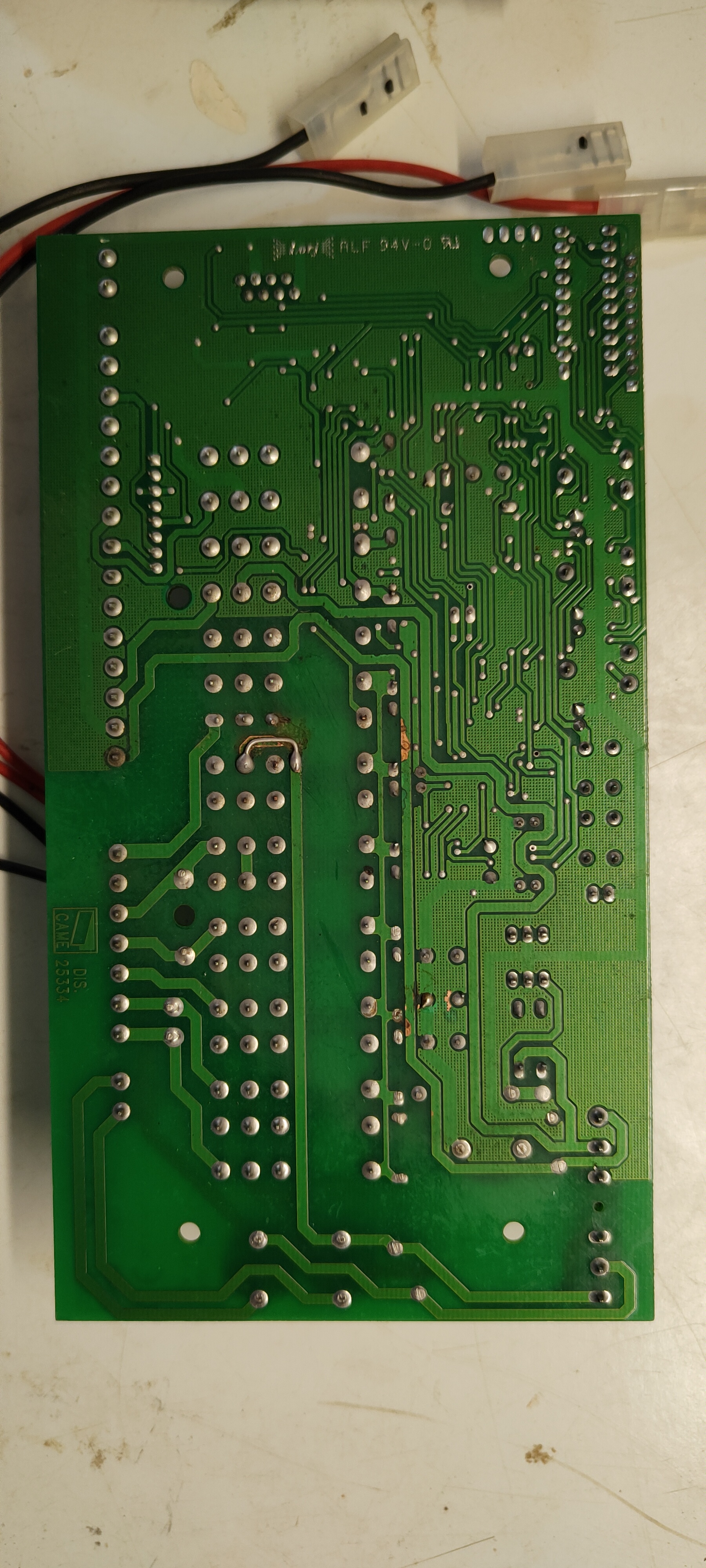

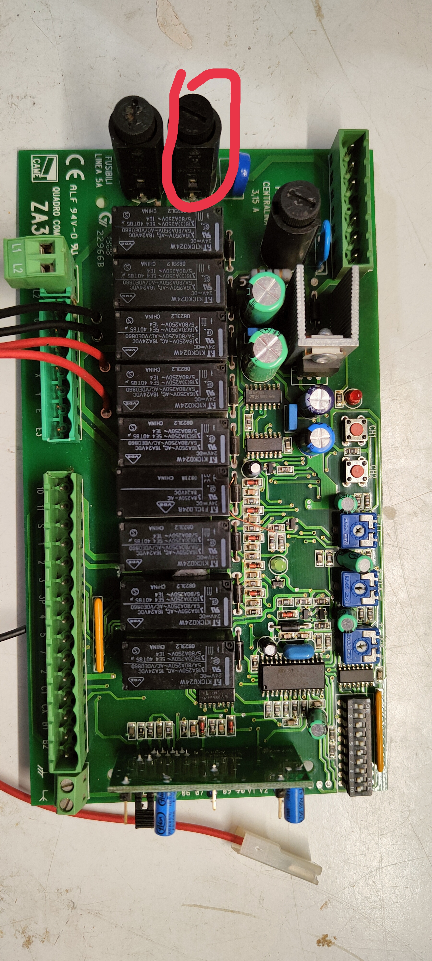

Cancello Came scheda ZA3
IMG_20220924_162816.thumb.jpg.c0b49a785a8db4c468c19599e02a4207.jpgBuon pomeriggio, ho un problema con il cancello automatico. Ho trovato una lucertola incollata alla scheda del cancello. Mi ha rovinato la pista della scheda. Come si vede da foto ho rifatto la pista con del filo e la scheda sembra apposto. Ora quando accendo continua a saltarmi il fusibile segnato in foto. Può essere partito il trasformatore? Vi ringrazio anticipatamente per la risposta.
Ciao lucasgas85,
7 ore fa, lucasgas85 ha scritto:
.............Ora quando accendo continua a saltarmi il fusibile segnato in foto.
Probabilmente è rimasto dello sporco carbonizzato, devi pulire meglio la parte sotto al filo con cui hai fatto il ponte e cosa importante, quel ponte fallo con un pezzo di filo isolato e non nudo che va appunto a contatto con la parte bruciata
