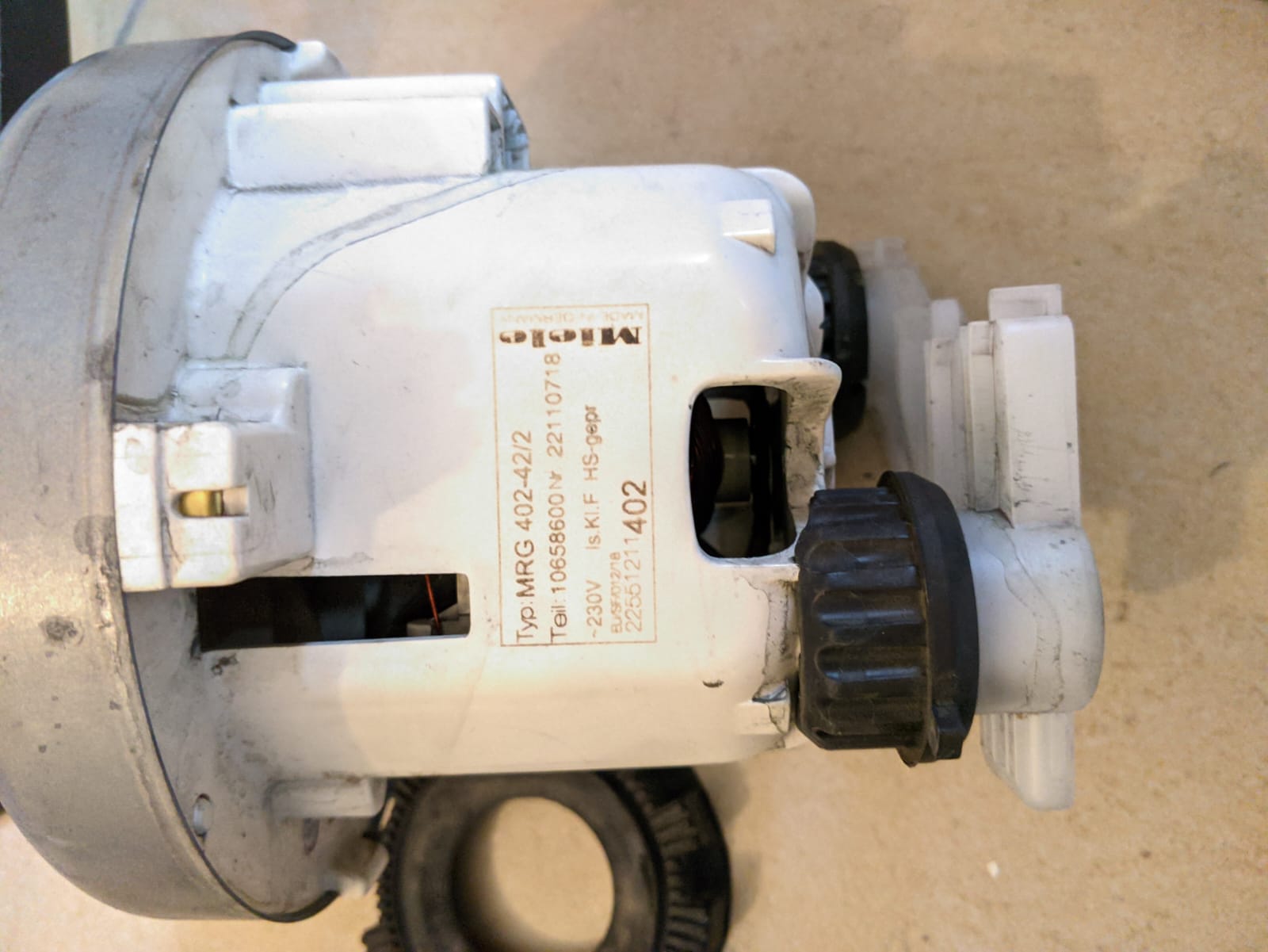

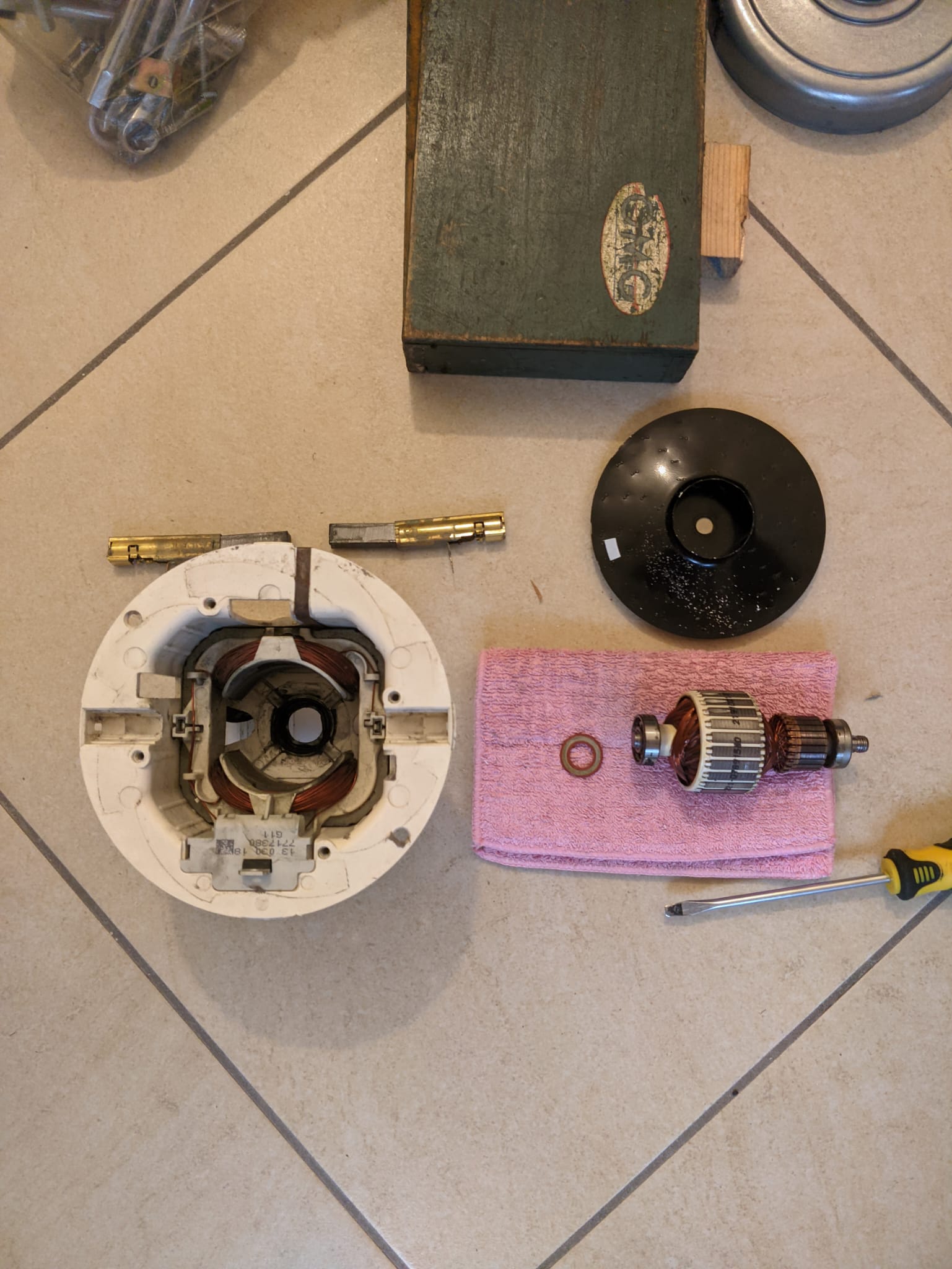

Motore aspirapolvere Miele c3
Salve a tutti. Dopo quasi 4 anni di onorato servizio, la mia amata aspirapolvere Miele c3 ha cominciato ad emettere un fastidioso rumore (sembra un aereo in partenza).
Ahimè sono un tipo curioso ed ho smontato il motore. Ho notato che i cuscinetti all'interno avevano del grasso secco. Ho provveduto ad aggiungere un poco di grasso. Ho rimontato il tutto, ma il problema sussiste. Non essendo un professionista, prima di effettuare l'apertura del motore, ho fatto tante chiamate a partire dai centri autorizzati. Tutti mi hanno risposto che avrebbero sostituito il motore (centri autorizzati e non). Io abito a Roma. Possibile che non ci sia nessuno che effettui la revisione di questi motori per aspirapolvere?Allego il modello del motore.
Grazie per la collaborazione e attenzione.
WhatsApp Image 2022-09-26 at 12.35.09.jpeg
WhatsApp Image 2022-09-26 at 12.34.52.jpeg
Se i cuscinetti sono andati , perché rumorosi , sostituiscili.
  • 2 weeks later...
Paolo Leonardi
Posso dire che dopo la sostituzione dei cuscinetti tutto è tornato alla normalità 😄. Grazie
