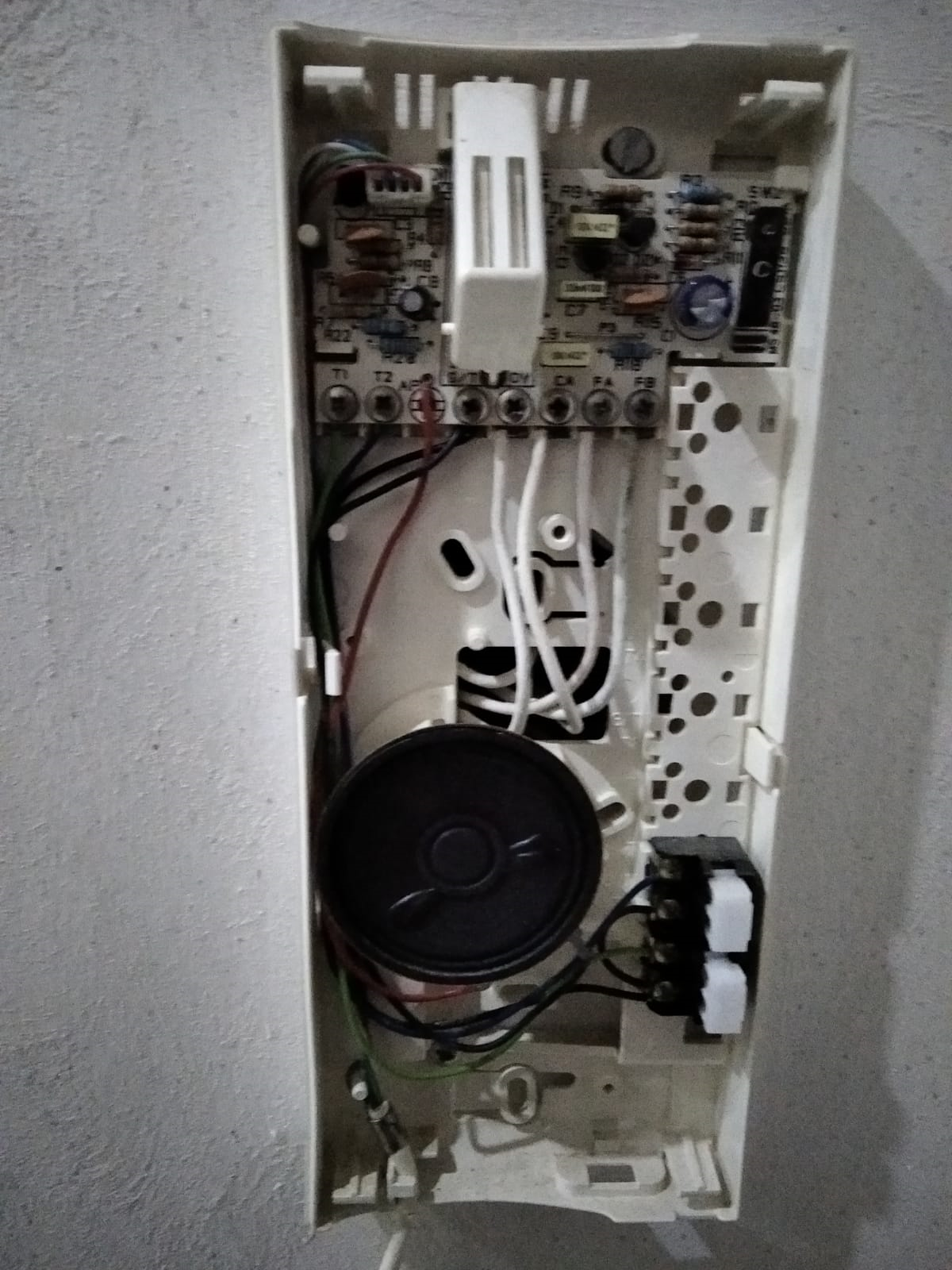

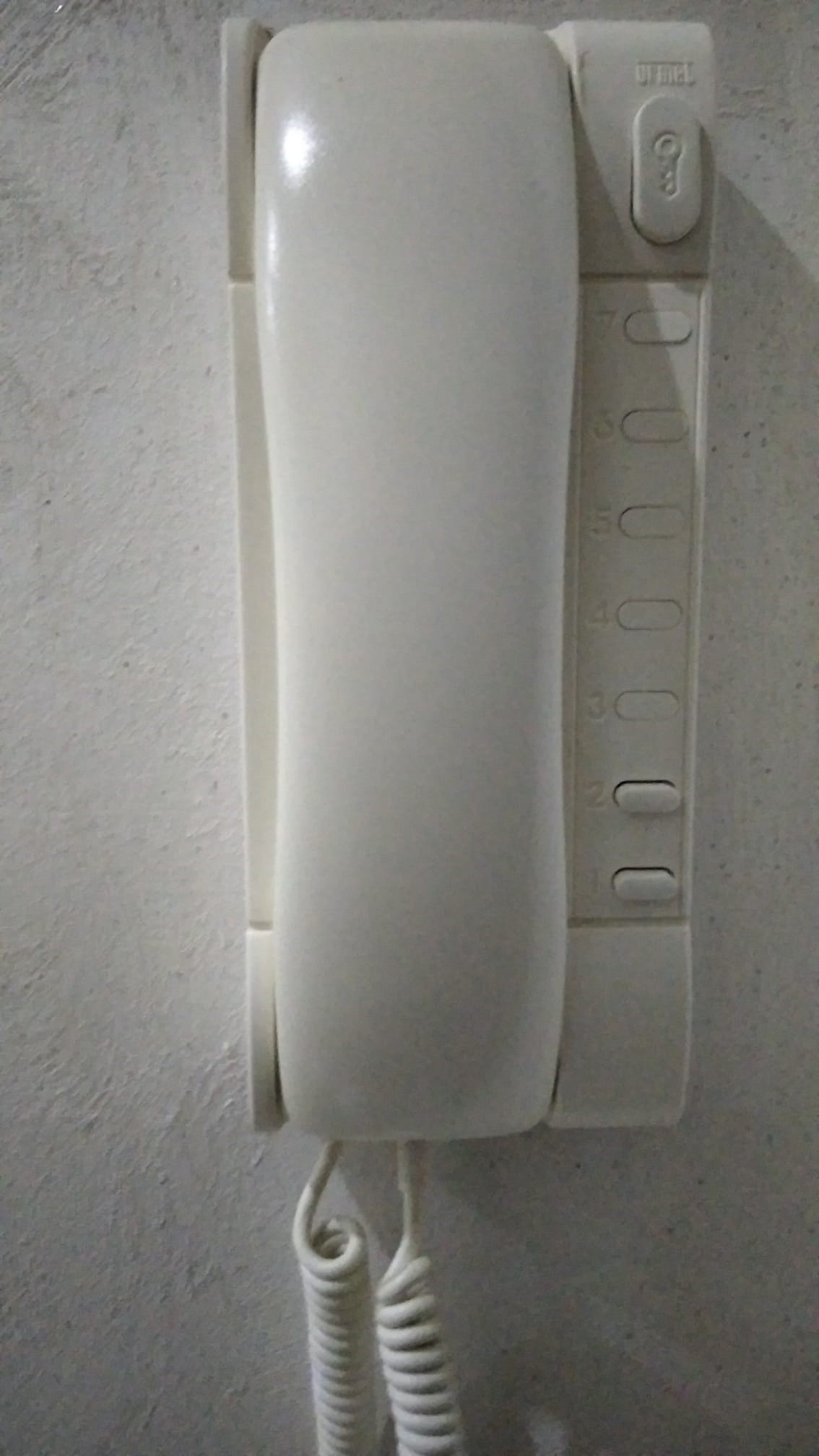

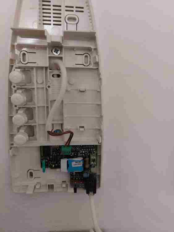

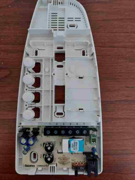

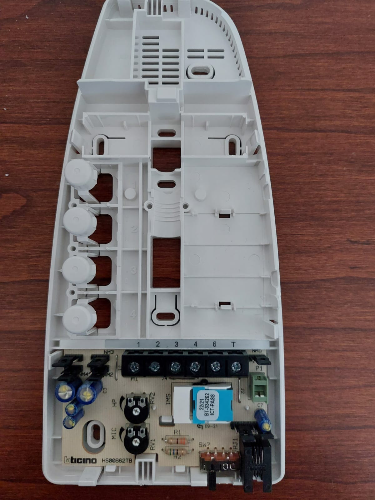

antoniodi74 Inserito: 26 settembre 2022 Segnala Inserito: 26 settembre 2022 Buongiorno, vorrei sostituire il vecchio citofono btcino con uno nuovo, modello 334262 universale. Al vecchio citofono arrivano 2 fili, ma non riesco a capire dove inserirli nel nuovo. Riporto la foto del vecchio e nuovo. Potreste gentilmente aiutarmi. Grazie
soltec Inserita: 26 settembre 2022 Segnala Inserita: 26 settembre 2022 Non sono compatibili. Il tuo è un due fili digitale sistema bus.
antoniodi74 Inserita: 26 settembre 2022 Autore Segnala Inserita: 26 settembre 2022 Grazie, quale modello dovrei prendere?
soltec Inserita: 26 settembre 2022 Segnala Inserita: 26 settembre 2022 Bticino 344202 Sprint ( fuori catalogo) è quello che hai.(forse qualcosa in rete trovi ancora) Ora ci sono Bticino 344232 Sprint L2 BTicino 344292 Citofono 2 fili con cornetta Classe 100
skrykkyu Inserita: 26 settembre 2022 Segnala Inserita: 26 settembre 2022 Salve, sono un nuovo iscritto, intanto mi scuso se ho sbagliato posto dove postare il mio problema. Ho un problema con il mio vecchio citofono è un urmet ma non so dirvi il modello (allego le immagini) e dovrei sostituirlo, ora in giro non riesco a trovare nulla sapete dirmi se esiste qualcosa di compatibile o magari qualcuno se lo ritrova in casa da vendere? SALUTI
soltec Inserita: 26 settembre 2022 Segnala Inserita: 26 settembre 2022 Il citofono sembra essere un sistema Digivoice fuori produzione. Devi rivolgerti all'amministratore che avrà sicuramente un tecnico che si occupa dell'impianto. Comunque devi apri una nuova discussione non accodarti a una vecchia.
skrykkyu Inserita: 26 settembre 2022 Segnala Inserita: 26 settembre 2022 grazie per aver risposto e mi scuso nuovamente per l'errore, tecnico e amministratore non riescono a risolvere il problema saluti
soltec Inserita: 27 settembre 2022 Segnala Inserita: 27 settembre 2022 Il tuo citofono è un Urmet 1138/2. Esiste anche 1138/3 che è in estetica Atlantico. Devi provare a cercare sul web. Però siccome non è detto che sia il citofono ma potrebbe essere anche la decodifica io insisterei con l'amministratore. I citofoni sono condominiali e il condominio li deve fare funzionare. L'apparecchio interno è tuo ma la linea deve arrivare funzionante.
