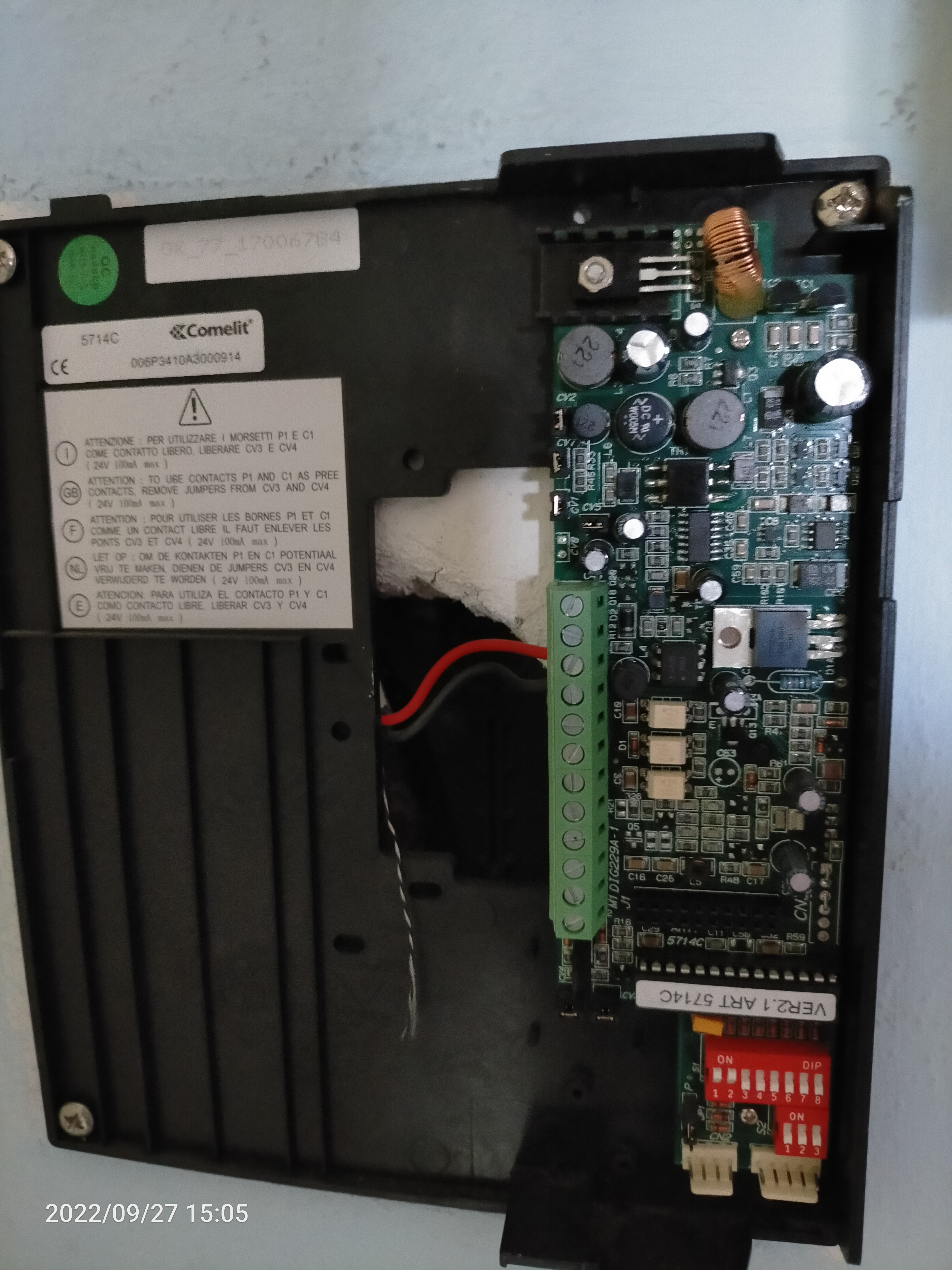

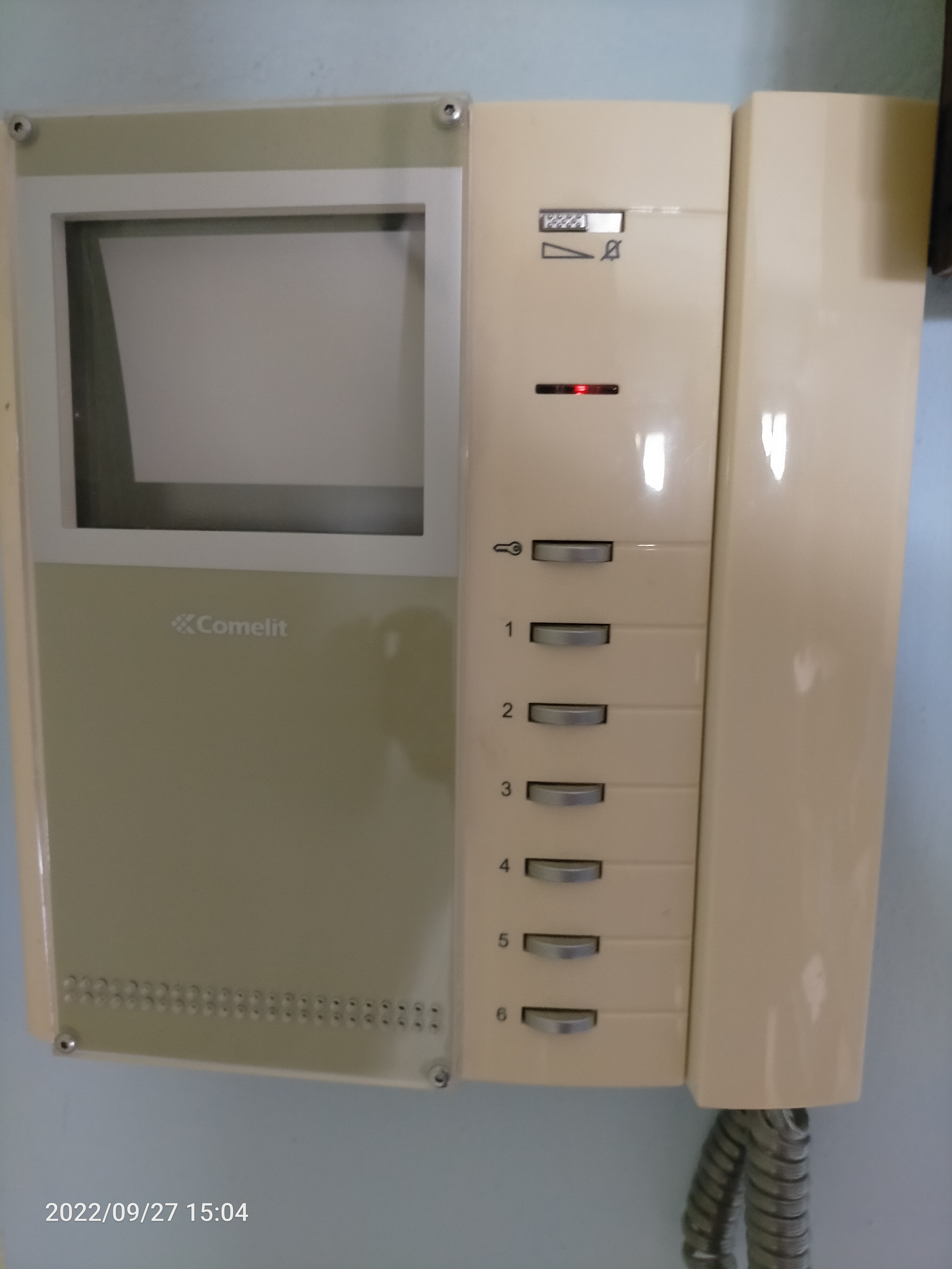

Suoneria assente
Ho un videocitofono comelit 5701 che funzione normalmente tranne per il fatto che quando suonano non si sente squillare. Lo schermo si accede, se alzo la cornetta si sente anche sotto, posso anche aprire il portone, quindi tutto normale. C'è il led di segnalazione rosso acceso, quindi credo che indichi un problema. Ho provato a scambiarlo col mio vicino.....e funzionano ENTRAMBI. Come è possibile!!!! Qualcuno sa dirmi se il led indica un problema specifico che posso risolvere? Grazie
  • Maurizio Colombi locked e unlocked this discussione
Non conosco bene Comelit però il videocitofono ha una staffa diversa in base al sistema. Fai una foto della staffa su cui è agganciato. Magari ha la chiamata sulla staffa, il che potrebbe spiegare il fatto che il tuo videocitofono  funziona dal vicino.
Lo speaker che squilla sta nel videocitofono. E funzionano entrambi se lo inverto con quello del mio vicino.
A quello che ho capito credo che sia un problema di programmazione. Forse si è sprogrammato in qualche maniera . Bho. Ho provato a cambiare suoneria con la procedura e sembra che risponda  ai comandi, ma non funziona comunque. Allego foto della staffa. Grazie
Ma dal vicino la spia rimane accesa?
Prova a scollegare il bus e poi a ricollegarlo.
La spia è spenta e funziona dal vicino.
Ora la spia qualche volta è accesa alcune volte è spenta o lampeggia anche. Non sò da cosa dipenda.
Ma continua a non squillare....
  • 1 year later...
 Hai risolto per caso ho lo stesso problema con il led in più fa dei rumori specie dei ticchettio grazie
  • Maurizio Colombi locked this discussione
Ospite
