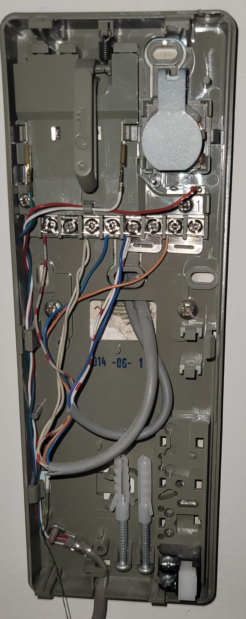

mipiaccionoitreni Inserito: 26 settembre 2022 Segnala Inserito: 26 settembre 2022 Ciao a tutti, Voglio mettere un apri porta automatico su questo urmet 1130 come ho fatto gia qui: Il problema e' che qui i fili sono completamente diversi e non so come fare. Dovrei fare la stessa cosa, collegare un rele 12 VAC al citofono per far aprire il portone in automatico non appena qualcuno citofona. Come posso fare? Immagine allegata Grazie Suggerimenti?
soltec Inserita: 27 settembre 2022 Segnala Inserita: 27 settembre 2022 Non è mai una buona idea fare aprire in automatico per la sicurezza. Comunque in caso puoi mettere la bobina di un relè 12v ac tra 7-1 e 11.( Chiamata) Sui contatti n.a. 8-9 e 10 (apertura)
Ivan Botta Inserita: 27 settembre 2022 Segnala Inserita: 27 settembre 2022 7 ore fa, soltec ha scritto: Non è mai una buona idea fare aprire in automatico per la sicurezza. Infatti, considera che chiunque venga a sapere di questa automazione, potrà entrare senza problemi, peggio ancora se sei in un contesto condominiale.
