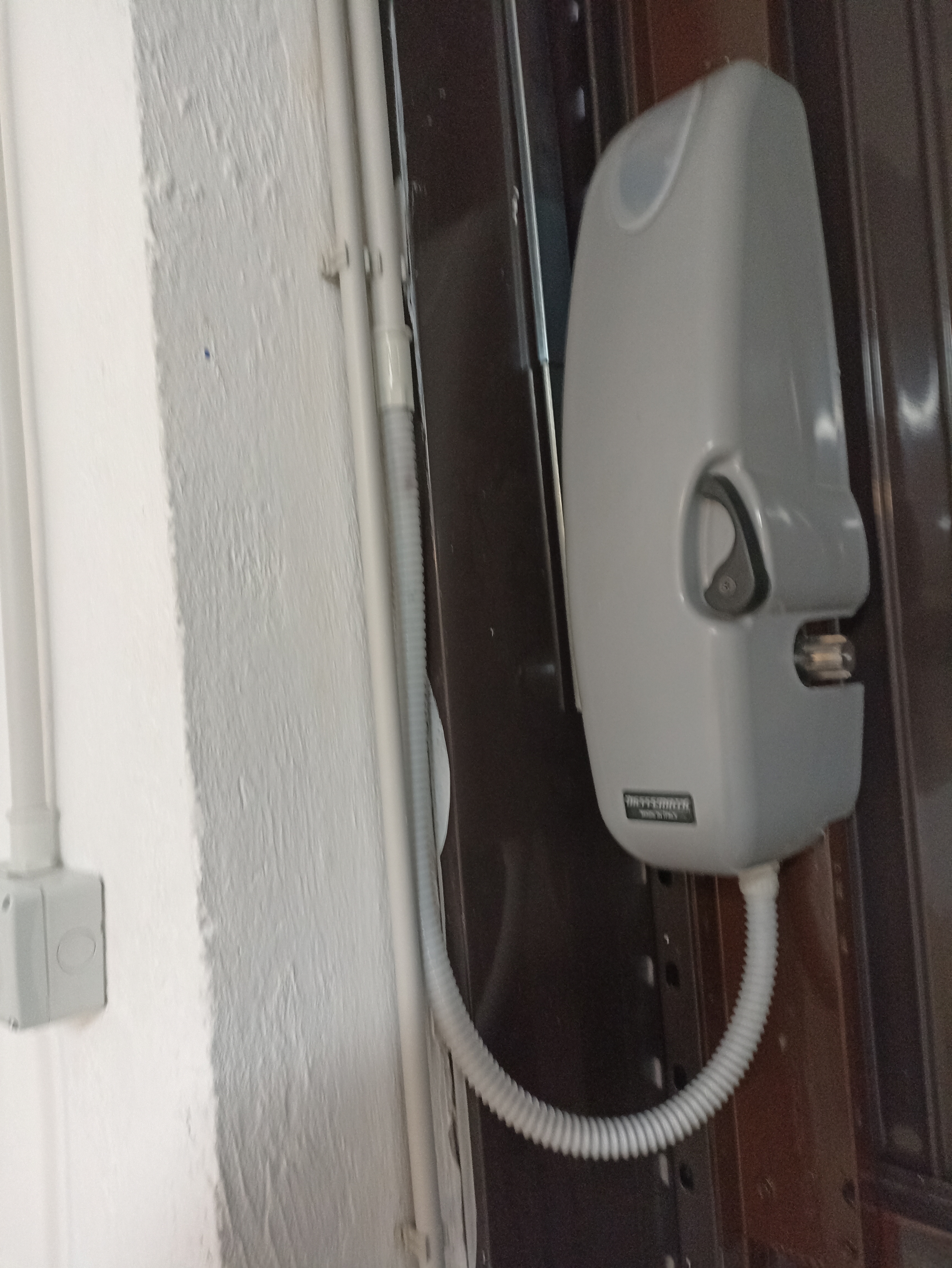

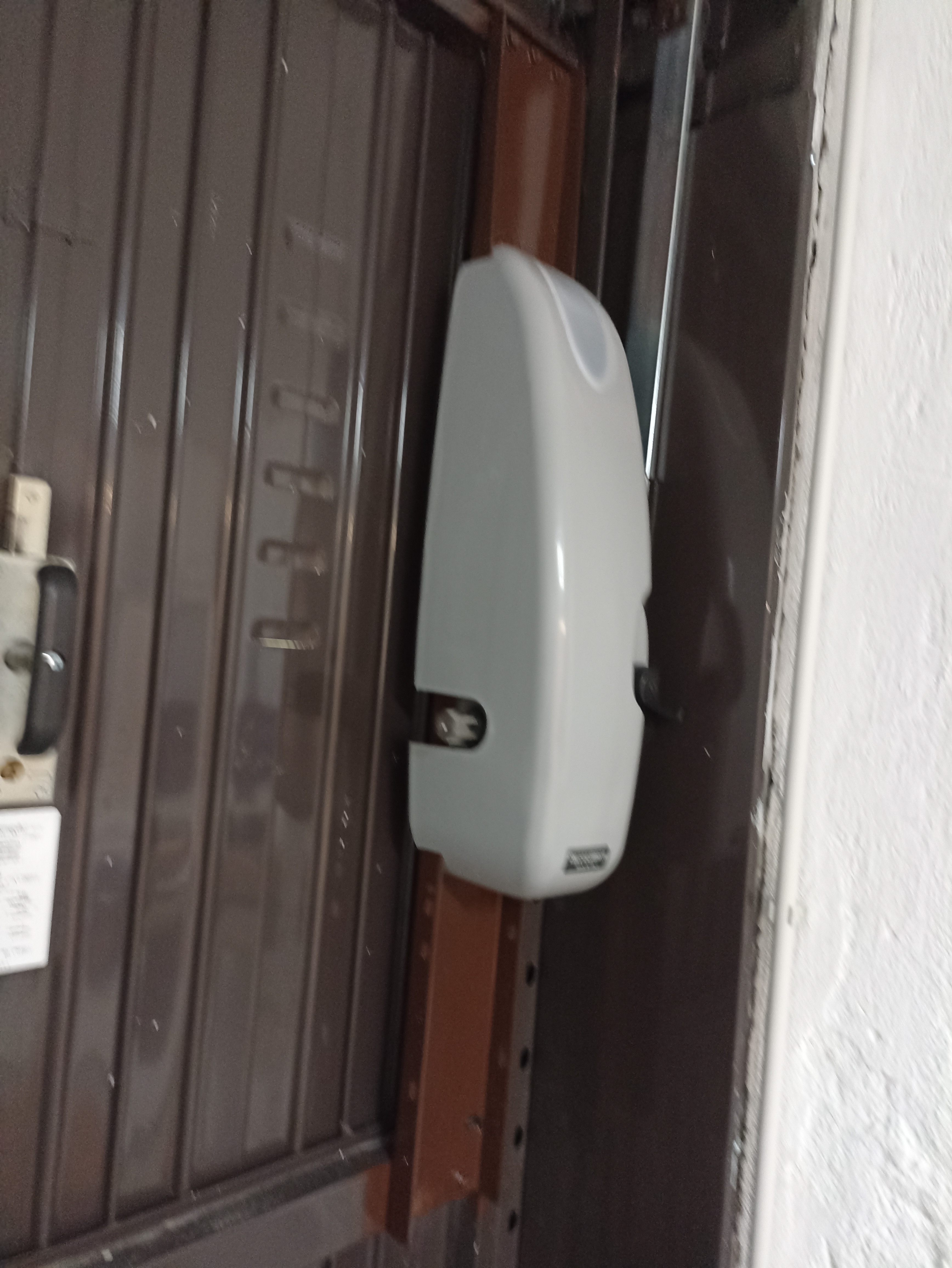

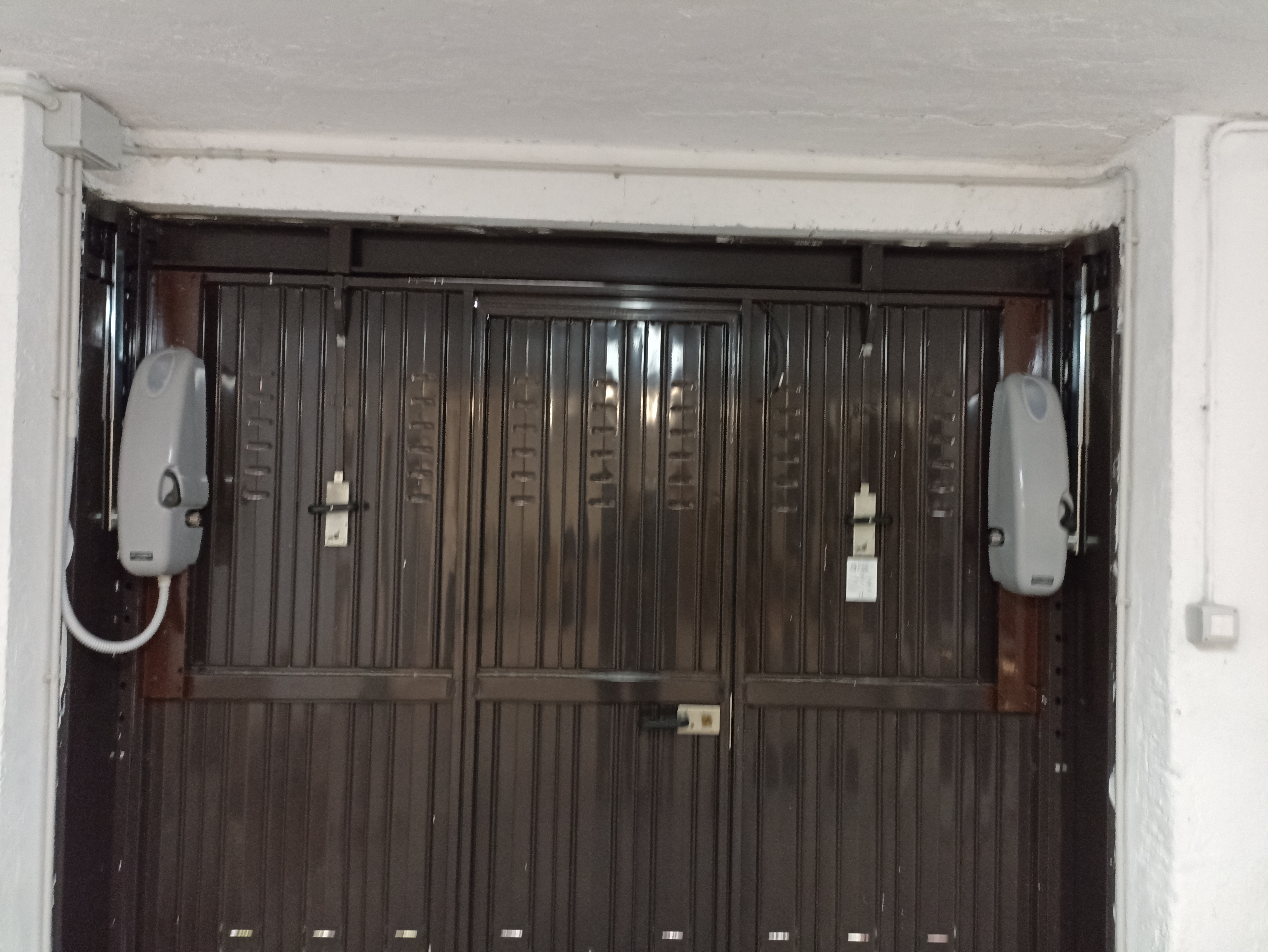

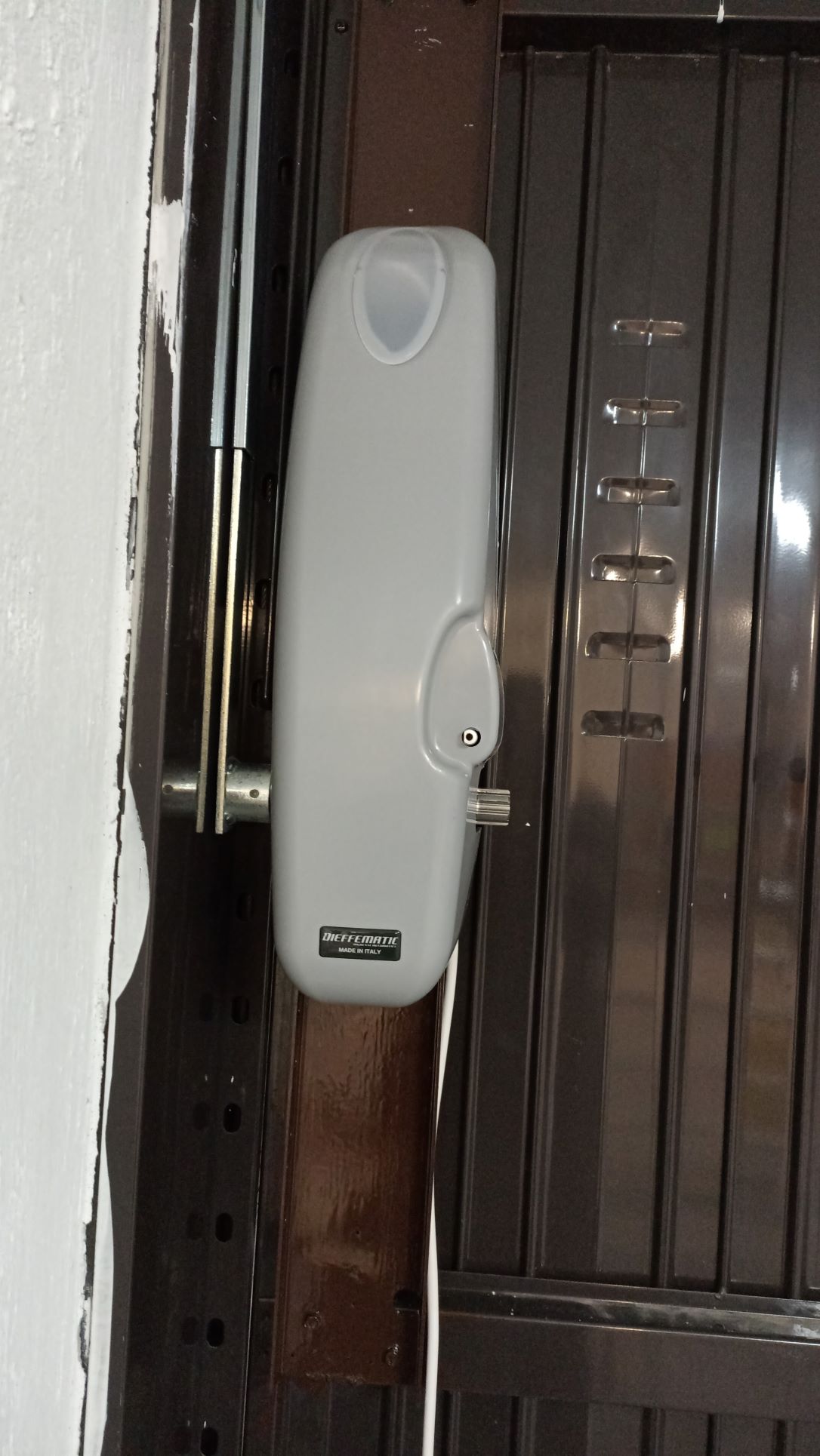

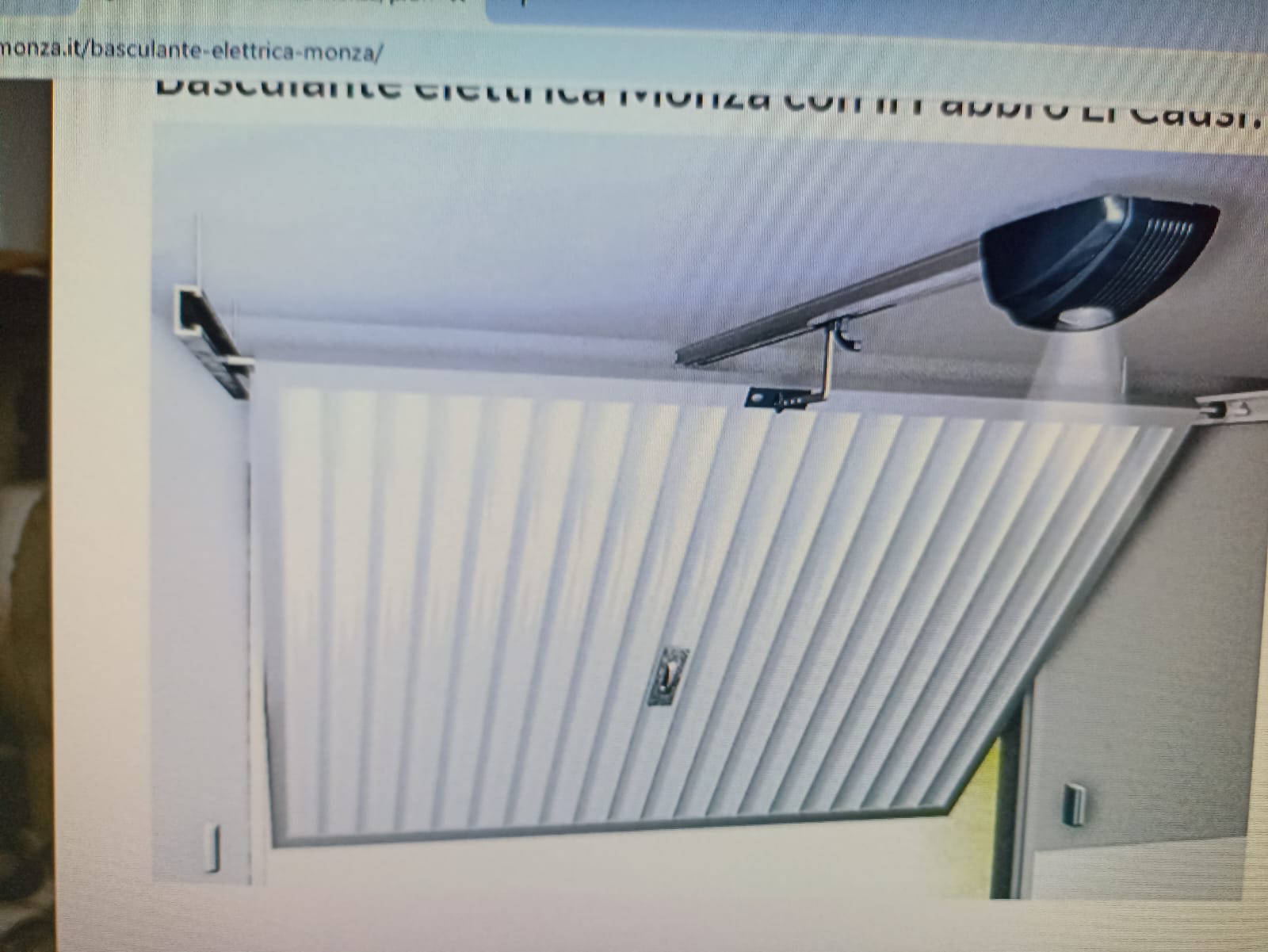

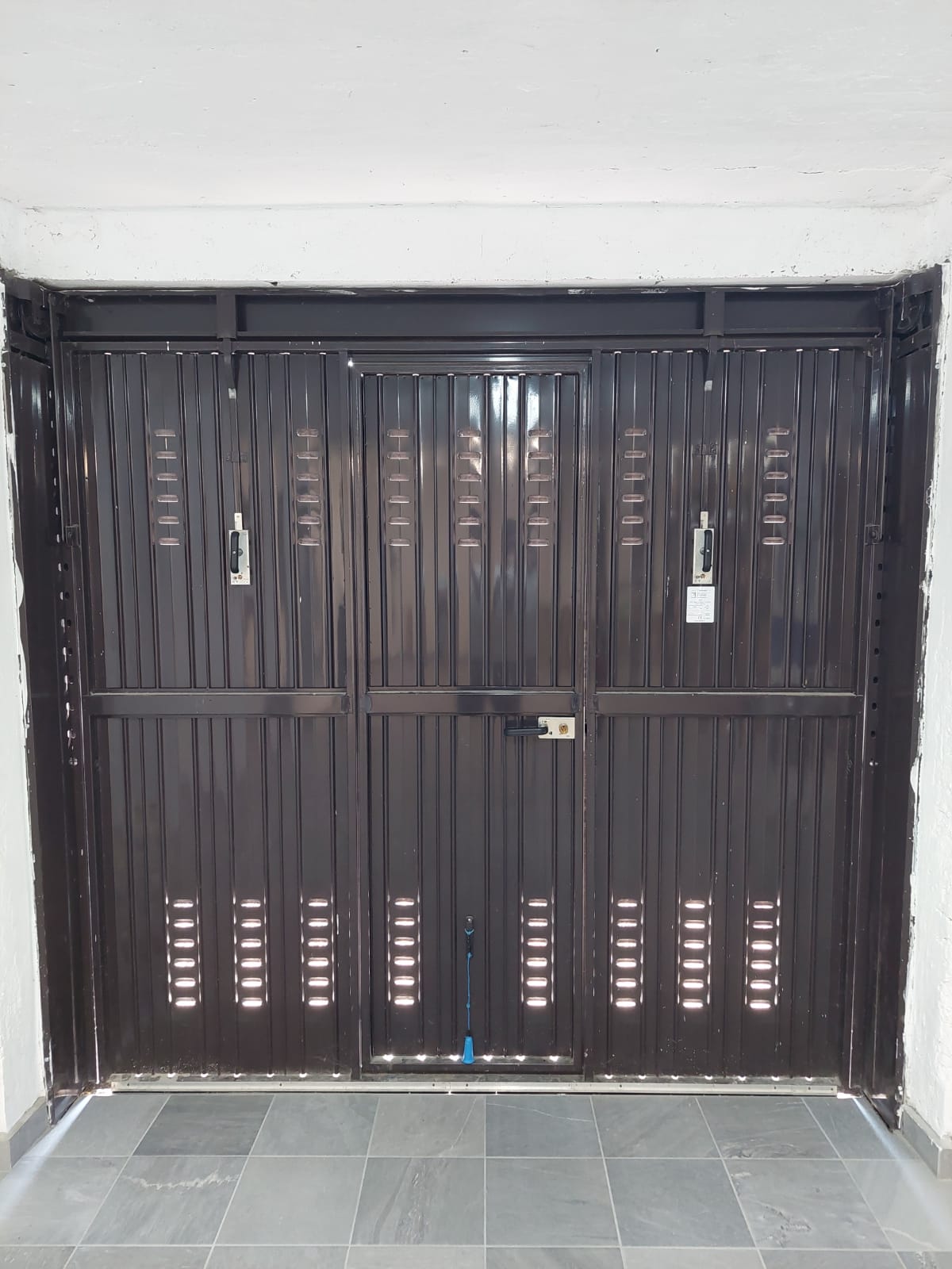

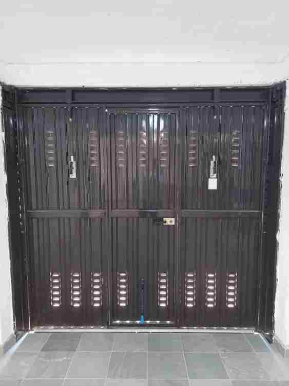

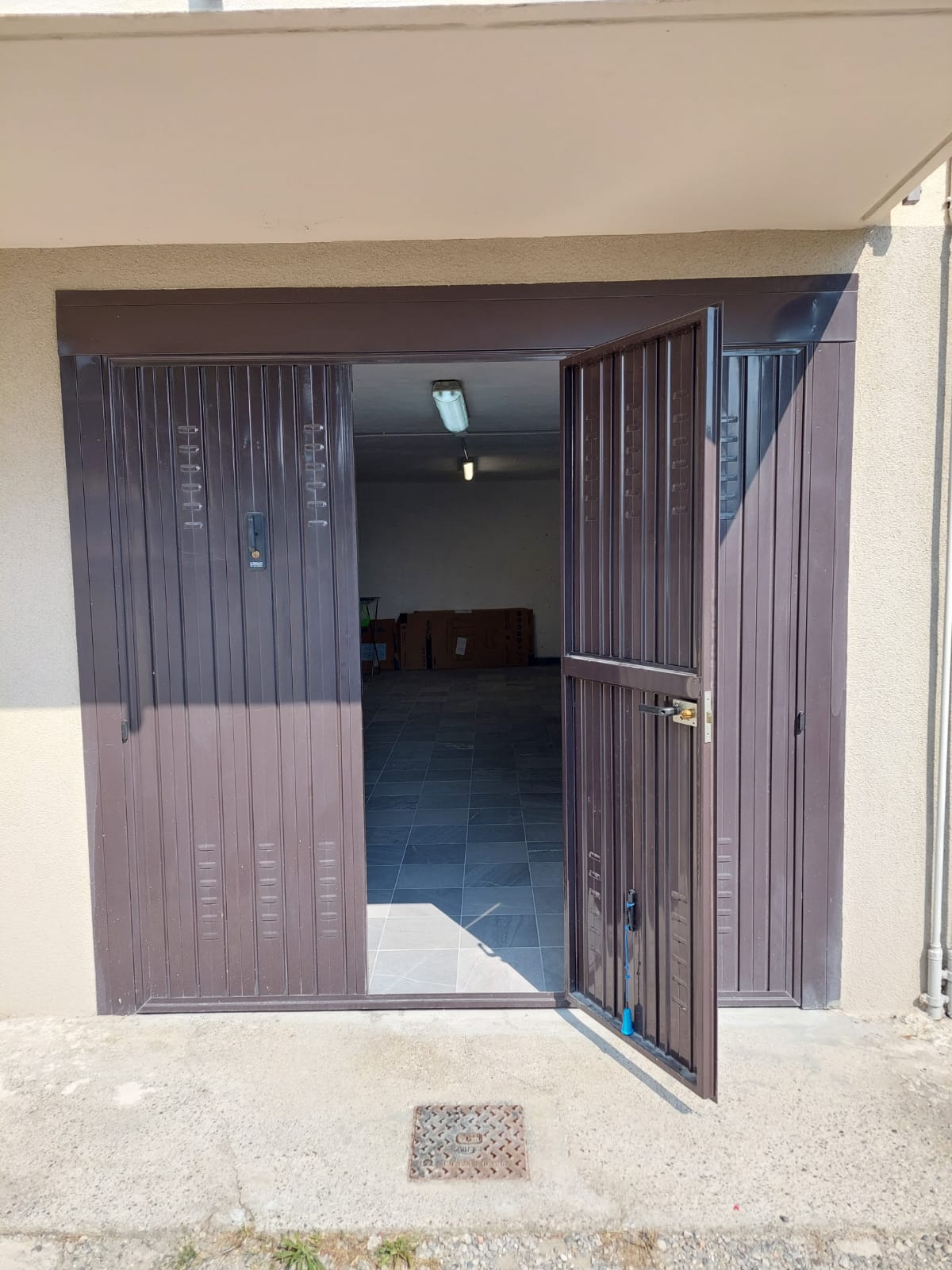

renato1961 Inserito: 27 settembre 2022 Segnala Inserito: 27 settembre 2022 Buongiorno ,dovrei automatizzare una vecchia basculante (misure 2mt. x 2mt.mando foto) a contrappesi con porta centrale. A chi ho richiesto un preventivo mi e' stato detto che essendoci la porta centrale (sulla quale si dovrebbe montare un archetto) non si poteva mettere il motore a traino sul soffitto, ma che ci sarebbero voluti 2 motori a telo laterali. 2 motori per una porta 2x 2 mi sembrano esagerati. Ora chiedo se secondo voi non si potrebbe mettere il motore a traino a soffitto fissando il braccio di traino sul telaio della porta. Ringrazio chiunque voglia darmi suggerimenti. Ecco le foto della basculante e di una realizzazione che ho trovato in rete che lascerebbe la porta libera.
luca_from Inserita: 27 settembre 2022 Segnala Inserita: 27 settembre 2022 3 hours ago, renato1961 said: ci sarebbero voluti 2 motori a telo laterali è l'unica soluzione decente
ROBY 73 Inserita: 27 settembre 2022 Segnala Inserita: 27 settembre 2022 (modificato) Ciao renato1961, 13 ore fa, renato1961 ha scritto: A chi ho richiesto un preventivo mi e' stato detto che essendoci la porta centrale (sulla quale si dovrebbe montare un archetto) non si poteva mettere il motore a traino sul soffitto, ma che ci sarebbero voluti 2 motori a telo laterali............. Ora chiedo se secondo voi non si potrebbe mettere il motore a traino a soffitto fissando il braccio di traino sul telaio della porta. Sì è giusto, altrimenti dovresti tenere la porta pedonale sempre chiusa e bloccata dal braccio curvo, non ci sono "altri altrimenti". 13 ore fa, renato1961 ha scritto: Ecco le foto della basculante e di una realizzazione che ho trovato in rete che lascerebbe la porta libera. Se guardi bene quella ha le guide superiori interne di scorrimento, dove il basculante al contrario del tuo NON è debordante, per questo è possibile fissare il braccio solo sulla traversa alta dell'anta. Modificato: 27 settembre 2022 da ROBY 73
renato1961 Inserita: 28 settembre 2022 Autore Segnala Inserita: 28 settembre 2022 Ok Vi ringrazio per i consigli. Vedrò' se magari optare per tenere la pedonale chiusa.
ROBY 73 Inserita: 28 settembre 2022 Segnala Inserita: 28 settembre 2022 16 ore fa, renato1961 ha scritto: Vedrò' se magari optare per tenere la pedonale chiusa. Ok come preferisci, facci sapere gli sviluppi, ciao prego
renato1961 Inserita: 18 dicembre 2022 Autore Segnala Inserita: 18 dicembre 2022 Allora finalmente ho montato i 2 motori (dieffematic BAZER) con centralina incorporata modello EKOS 230 M1 ECO. Ho pensato di uscire da sotto il motore (vedi foto) con un corrugato e andare ad una scatola di derivazione in alto . Secondo voi può andare bene? Che tipo di corrugato mi consigliate , va bene un cavoflex o esistono corrugati più morbidi? Praticamente dovrei uscire con : alimentazione, lampeggiante,. fotocellule e comando start -stop. E' il caso di lubrificare i bracci telescopici? Se si che tipo di lubrificante consigliate? Grazie.
ROBY 73 Inserita: 19 dicembre 2022 Segnala Inserita: 19 dicembre 2022 Ah buongiorno sa, chi si "rivede", 3 ore fa, renato1961 ha scritto: Ho pensato di uscire da sotto il motore (vedi foto) con un corrugato e andare ad una scatola di derivazione in alto . Secondo voi può andare bene? Che tipo di corrugato mi consigliate , va bene un cavoflex o esistono corrugati più morbidi? Potresti lasciare anche i cavi "nudi" (cavo naturalmente e NON semplice fili singoli), oppure se per "cavoflex" intendi la guaina spiralata che è questa: allora usala pure. Oppure puoi usare le calze intrecciate espandibili in nylon tipo QUESTA, poi dal lato scatola la blocchi con un normale pressacavo del dovuto diametro 3 ore fa, renato1961 ha scritto: Ho pensato di uscire da sotto il motore (vedi foto) con un corrugato e andare ad una scatola di derivazione in alto . Non mettere la scatola tanto in alto, quando è a 20-30cm più alta del filo basso del motore è più che sufficiente. In questo modo i cavi non verranno "tirati" più di tanto manterranno più o meno sempre la stessa curvatura, magari fissali provvisoriamente alla parete con un tassello e vedi come lavorano aprendo e chiudendo il basculante manualmente. 3 ore fa, renato1961 ha scritto: E' il caso di lubrificare i bracci telescopici? Se si che tipo di lubrificante consigliate? Non troppo, ma un "velo", un po' di grasso non fa male, usa quello al litio o comunque grasso generico per ingranaggi.
renato1961 Inserita: 19 dicembre 2022 Autore Segnala Inserita: 19 dicembre 2022 Grazie Roby, Un' altra cosa. Dovrei mettere un contatto magnetico sulla porticina centrale della basculante per impedire la partenza a porta aperta. Naturalmente in serie al contatto di stop della centralina. L'ingresso di stop dovrebbe essere in bassa tensione e basso assorbimento credo e quindi dovrebbe andar bene un contatto di quelli che si usano per gli allarmi . Giusto?
luca_from Inserita: 19 dicembre 2022 Segnala Inserita: 19 dicembre 2022 si per il contatto di stop va bene è un segnale non c'è potenza sul cavo.
ROBY 73 Inserita: 19 dicembre 2022 Segnala Inserita: 19 dicembre 2022 (modificato) 15 ore fa, renato1961 ha scritto: Dovrei mettere un contatto magnetico sulla porticina centrale della basculante per impedire la partenza a porta aperta.............. Confermo quanto detto da @luca_from Facci sapere e vedere gli sviluppi, grazie Modificato: 19 dicembre 2022 da ROBY 73
renato1961 Inserita: 20 dicembre 2022 Autore Segnala Inserita: 20 dicembre 2022 Bene ho quasi terminato manca solo di portare alimentazione alla scatola e fissare il contatto magnetico sulla porta. Ecco alcune foto. Cosa ne dite?
ROBY 73 Inserita: 20 dicembre 2022 Segnala Inserita: 20 dicembre 2022 (modificato) 34 minuti fa, renato1961 ha scritto: Ecco alcune foto. Cosa ne dite? Ma quell'asola della guaina ti è sufficiente per l'apertura totale del portone? Forse è solo un'impressione, ma mi sembra un po' troppo corta, o no?! Il cavo per il secondo motore dove l'hai fatto passare? Sul tubo di traverso superiore del portone stesso, per caso? Modificato: 20 dicembre 2022 da ROBY 73
renato1961 Inserita: 20 dicembre 2022 Autore Segnala Inserita: 20 dicembre 2022 L' asola è sufficiente e la guaina non risulta tirata Il cavo l ho fatto passare nel telaio superiore della porta.
ROBY 73 Inserita: 20 dicembre 2022 Segnala Inserita: 20 dicembre 2022 13 minuti fa, renato1961 ha scritto: L' asola è sufficiente e la guaina non risulta tirata Ok ottimo, allora è solo "una mia impressione fotografica"
