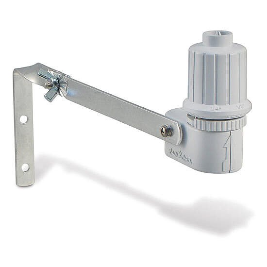

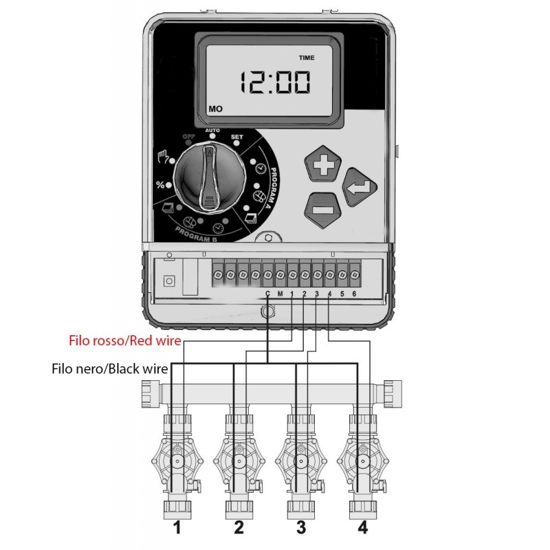

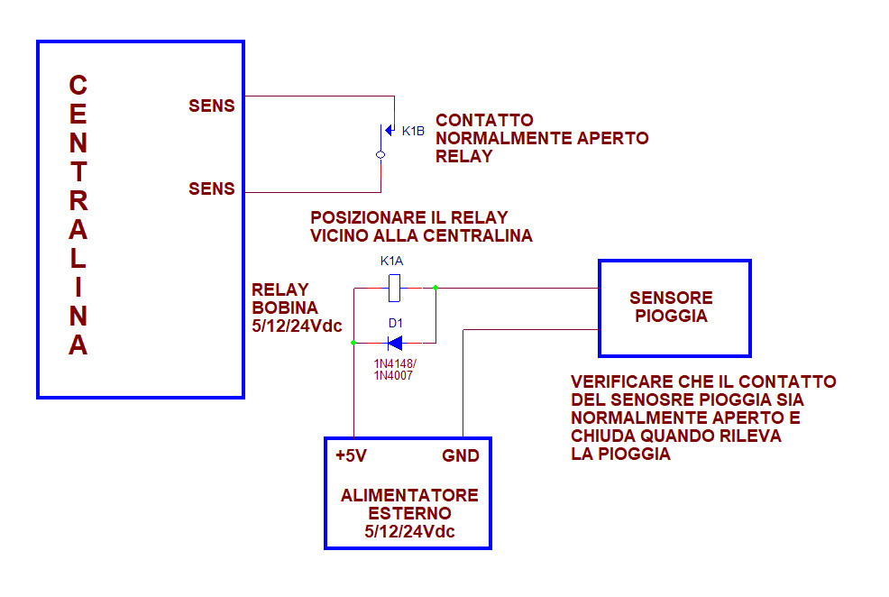

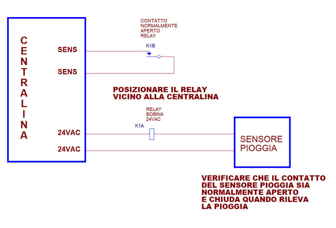

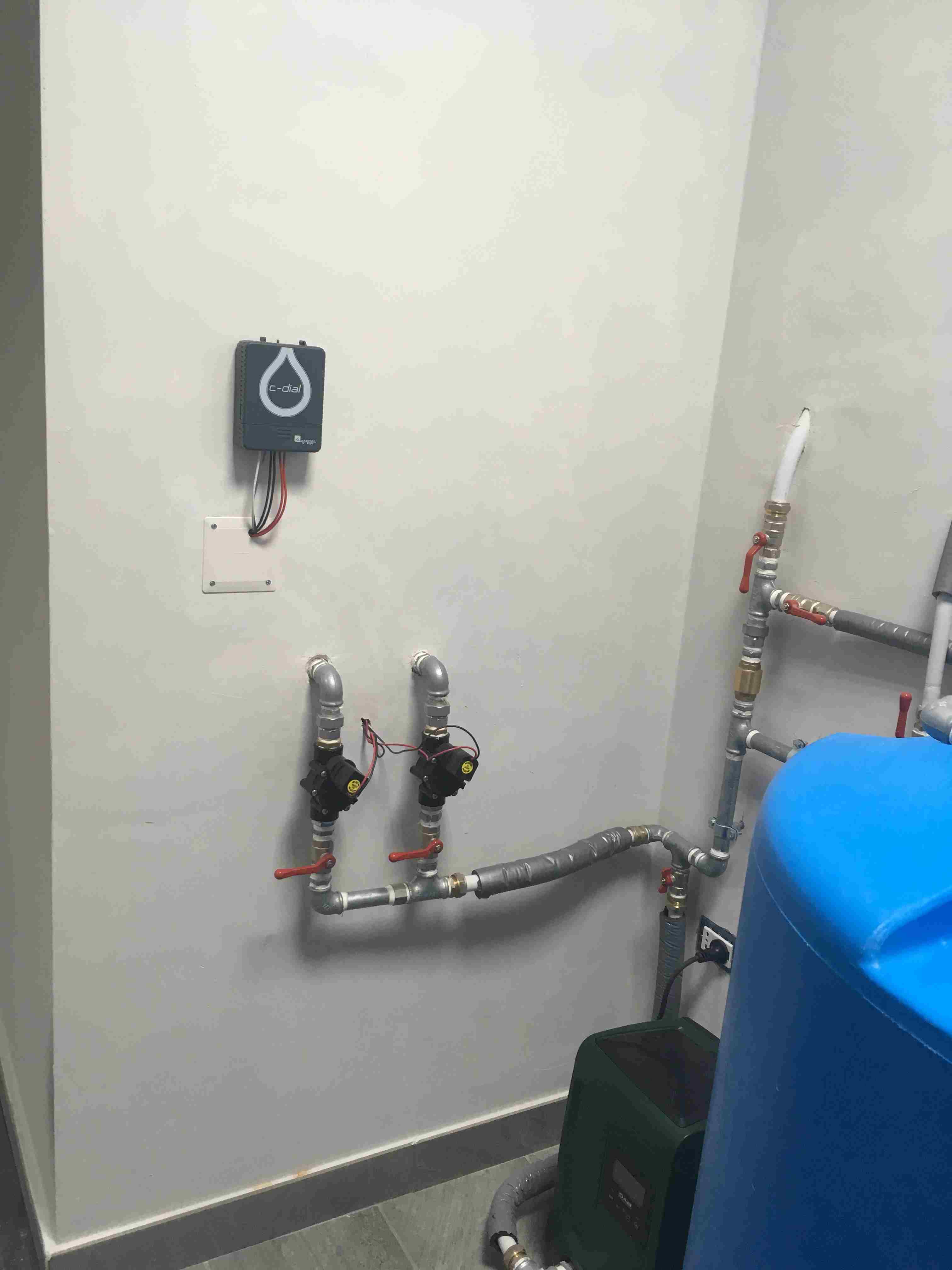

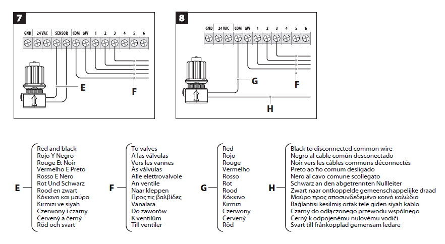

Iuhffe Inserito: 27 settembre 2022 Segnala Inserito: 27 settembre 2022 Buonasera, chiedo un aiuto, ho una centralina di irrigazione a batteria con ingresso sensore pioggia, per questioni tecniche ho dovuto allungare il filo. Il problema che si presenta è che la centralina non lo legge correttamente allungando il filo. C'è qualche soluzione per ovviare ? grazie e saluti ps queste sono le caratteristiche del sensore Sensore Pioggia per PROGRAMMATORI a BATTERIA ed in 220 v. APPLICAZIONI Il Sensore Pioggia Serie RSD è un dispositivo di arresto in caso di pioggia utile in tutti i sistemi di irrigazione di aree verdi residenziali e di piccole aree verdi commerciali. Consente un risparmio idrico e prolunga la durata del sistema di irrigazione misurando automaticamente le precipitazioni piovose ed evitando che il sistema funzioni quando piove. CARATTERISTICHE • Compatibile con tutti i programmatori a 9 V, 220 V. e con i prodotto TBOSTM equipaggiati con un interfaccia per Sensore Pioggia TBOSTM • Le impostazioni multiple delle precipitazioni da 3,2 a 20 mm possono essere regolate con facilità e rapidamente ruotando un selettore • L’apertura regolabile dei dischi aiuta a controllare il tempo di asciugatura e quindi del ripristino dell’irrigazione. • Corpo in polimero di alta qualità e resistente ai raggi UV • Robusta staffa in alluminio e braccio estensibile fino a 15,2 cm • 7,6 m di cavo resistente ai raggi UV offre una facile connessione ai programmatori per l’irrigazione
omaccio Inserita: 27 settembre 2022 Segnala Inserita: 27 settembre 2022 da quello che so questi sensori sono altro che formati da un micro e dai dischi che bagnandosi si allargano e schiacciano il micro: metti una foto del micro, se è così il problema è da ricercare con un tester sulla continuità del filo che hai aggiunto!
Iuhffe Inserita: 28 settembre 2022 Autore Segnala Inserita: 28 settembre 2022 ecco la foto del sensore
mrgianfranco Inserita: 28 settembre 2022 Segnala Inserita: 28 settembre 2022 se invece lo colleghi senza prolunga funziona?
Dumah Brazorf Inserita: 28 settembre 2022 Segnala Inserita: 28 settembre 2022 Il manuale dice esplicitamente di non aggiungere cavo. Se ho capito il sensore fa da interruttore, o acceso o spento. Potresti fargli comandare un relè da 24VAC così prendi l'alimentazione dalla stazione di irrigazione.
Iuhffe Inserita: 28 settembre 2022 Autore Segnala Inserita: 28 settembre 2022 1 ora fa, mrgianfranco ha scritto: se invece lo colleghi senza prolunga funziona? si funziona perfettamente
Iuhffe Inserita: 28 settembre 2022 Autore Segnala Inserita: 28 settembre 2022 1 ora fa, Dumah Brazorf ha scritto: Il manuale dice esplicitamente di non aggiungere cavo. Se ho capito il sensore fa da interruttore, o acceso o spento. Potresti fargli comandare un relè da 24VAC così prendi l'alimentazione dalla stazione di irrigazione. ti riporto le caratteristiche della centralina (funzionamento a batteria) Rain C-DIAL centralina per irrigazione 9 Volt 6 zone da interno a batterie Riferimento 200.4181610 Condizione: Nuovo prodotto Centralina a batterie per irrigazione Rain C-DIAL 9V per elettrovalvole con solenoidi a 9V. Compatibile con tutte le elettrovalvole a 9V DC Comanda fino a 6 diverse elettrovalvole (6 zone) Modello da interno Alimentata con 4 batterie stilo Dotata di batterie tampone (non incluse) per non perdere la memoria; Ingresso sensore pioggia Istruzioni in italiano in confezione
Dumah Brazorf Inserita: 28 settembre 2022 Segnala Inserita: 28 settembre 2022 Vabbè allora un relè dc alimentato a 5 o 12V e un alimentatore da parete.
Iuhffe Inserita: 28 settembre 2022 Autore Segnala Inserita: 28 settembre 2022 (modificato) 59 minuti fa, Dumah Brazorf ha scritto: Vabbè allora un relè dc alimentato a 5 o 12V e un alimentatore da parete. E come va collegato ? Modificato: 28 settembre 2022 da Iuhffe
Nik-nak Inserita: 28 settembre 2022 Segnala Inserita: 28 settembre 2022 Non penso che il segnale del sensore pioggia, sia un contatto pulito di uno switch. Tempo fà avevo acquistato un sensore pioggia della Gardena, da integrare in una centralina fatta in casa, in pratica questo: Gardena e la presenza di acqua/pioggia, è fatto da un sensore ottico tipo fotodiodo/fototransistor. In pratica un segnale digitale tipo open collector, decodificato dalla centralina.
Dumah Brazorf Inserita: 28 settembre 2022 Segnala Inserita: 28 settembre 2022 (modificato) Il manuale del suo sensore ha le seguenti figure Certo se è un semplice interruttore (o quasi) viene logico domandarsi sul perchè non funzioni con qualche metro di cavo in più. Giusto per sicurezza, unisci i due cavi che hai aggiunto per assicurarsi che non siano davvero danneggiati/interrotti da qualche parte e vedi se la centralina funziona correttamente. Modificato: 28 settembre 2022 da Dumah Brazorf
Nik-nak Inserita: 28 settembre 2022 Segnala Inserita: 28 settembre 2022 In effetti dal video di presentazione del sensore, sembra un contatto :
Iuhffe Inserita: 28 settembre 2022 Autore Segnala Inserita: 28 settembre 2022 21 minuti fa, Dumah Brazorf ha scritto: Il manuale del suo sensore ha le seguenti figure Certo se è un semplice interruttore (o quasi) viene logico domandarsi sul perchè non funzioni con qualche metro di cavo in più. Giusto per sicurezza, unisci i due cavi che hai aggiunto per assicurarsi che non siano davvero danneggiati/interrotti da qualche parte e vedi se la centralina funziona correttamente. Fatto tutte le prove indicate, senza l’aggiunta di cavo lo legge correttamente. Con il cavo aggiuntivo praticamente la spia dell ombrello sulla centralina va ad intermittenza ( lo legge e non lo legge, non so se mi sono spiegato bene)
Dumah Brazorf Inserita: 28 settembre 2022 Segnala Inserita: 28 settembre 2022 Non hai capito. Intendo di provare il cavo che hai aggiunto senza il sensore di pioggia. Unisci la coppia in fondo alla tratta e dovrebbe permettere l'irrigazione, separi i fili e dovrebbe comparire l'ombrellino.
Iuhffe Inserita: 28 settembre 2022 Autore Segnala Inserita: 28 settembre 2022 vi allego il link contente il video della centralina, con sensore collegato e presenza di pioggia https://youtube.com/shorts/o7RUtX7Wdmg?feature=share
Iuhffe Inserita: 30 settembre 2022 Autore Segnala Inserita: 30 settembre 2022 Non avete nessuna soluzione per risolvere il problema ? Grazie
Roberto Garoscio Inserita: 30 settembre 2022 Segnala Inserita: 30 settembre 2022 Sposta la centralina.
Iuhffe Inserita: 30 settembre 2022 Autore Segnala Inserita: 30 settembre 2022 3 ore fa, Roberto Garoscio ha scritto: Sposta la centralina. Non la posso spostare, vi sono le elettrovalvole vicino.
Roberto Garoscio Inserita: 30 settembre 2022 Segnala Inserita: 30 settembre 2022 4 ore fa, Iuhffe ha scritto: Non la posso spostare, vi sono le elettrovalvole vicino. Non puoi allungare i cavi delle valvole?
Nik-nak Inserita: 30 settembre 2022 Segnala Inserita: 30 settembre 2022 10 ore fa, Iuhffe ha scritto: Non avete nessuna soluzione per risolvere il problema ? Grazie La soluzione ti è stata suggerita Il 28/9/2022 alle 12:43 , Dumah Brazorf ha scritto: Potresti fargli comandare un relè da 24VAC così prendi l'alimentazione dalla stazione di irrigazione. Il 28/9/2022 alle 15:15 , Iuhffe ha scritto: E come va collegato ? Cosi
Iuhffe Inserita: 3 ottobre 2022 Autore Segnala Inserita: 3 ottobre 2022 Il 1/10/2022 alle 00:17 , Nik-nak ha scritto: La soluzione ti è stata suggerita Cosi Ho una centralina 9v, funzionamento a batteria, ha l'ingresso del sensore pioggia, e delle elettrovalvole.
mrgianfranco Inserita: 3 ottobre 2022 Segnala Inserita: 3 ottobre 2022 Scusa ma...entro i 7,6 mt di cavo utile del sensore ,non piove?
Iuhffe Inserita: 3 ottobre 2022 Autore Segnala Inserita: 3 ottobre 2022 46 minuti fa, mrgianfranco ha scritto: Scusa ma...entro i 7,6 mt di cavo utile del sensore ,non piove? La centralina insieme alle elettrovalvole è stata posizionata in garage, vicino all'autoclave. per arrivare ad un punto in cui piove ho bisogno di circa 16 metri di cavo
Nik-nak Inserita: 3 ottobre 2022 Segnala Inserita: 3 ottobre 2022 Visto che hai una centralina a batteria, suppongo la classica batteria a 9V, e se non vuoi che quando piove, la batteria duri come un bego nel becco di una gallina, devi usare un alimentatore esterno per alimentare il relay. Puoi usare un alimentatore 5V, tipo caricabatteria da telefono, oppure un 12/24Vdc, l'importante è che la tensione di bobina del relay, sia la stessa dell'alimentatore. Poi fai una connessione come questa
