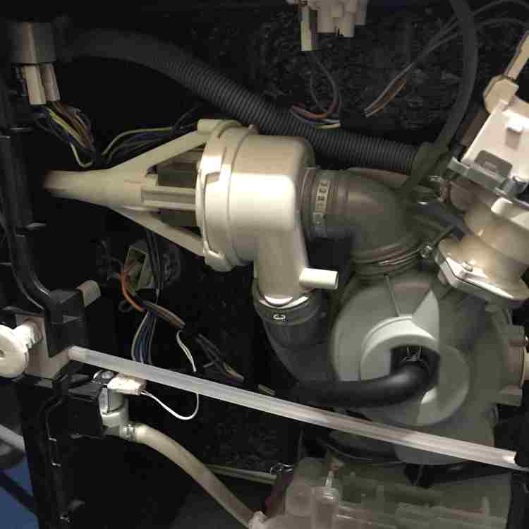

Un aiuto su Candy CDI 1L38-02 perfavore!
La Candy CDI 1L38-02 con tre anni di vita ha avuto nelle passate settimane qualche problema che è stato resettato dal pannello (si bloccava e mandava i cicalini di allarme, senza un motivo particolare, durante il lavaggio).
Oggi è "morta" definitvamente, con un bel po' di fumo e puzza di bruciato, che veniva da sotto.
Non potendo assolutamente permettere un professionista, devo per forza chiedere un aiuto da qualcuno che gentilmente possa indirizzarmi sul problema.
Ho alzato la lavastoviglie e ho smontato il pannello sotto, i componenti non sembrano minimamente avere problemi, mi aspettavo di trovare qualcosa di nero o annerito, invece niente.
Quando è successo il problema, subito dopo l'odore di bruciato, le spie hanno iniziato a lampeggiare un po', per poi spegnersi del tutto. Ora, anche se attaccato alla spina, non si accende assolutamente niente.
Ovviamente immagino possano essere molti problemi diversi, ma mi consigliereste su cosa sostituire per prima?
Ho visto un condensatore (si chiama così?) dove arrivano i fili della presa. Potrebbe essersi bruciato quello? Anche se da fuori sembra tutto pulito.
Grazie per qualsiasi aiuto, ricambio volentieri come posso...!
Controlla  se sui due faston attaccati al condensatore  è presente la 220 .
e se presente  va visto se arriva sulla scheda.
