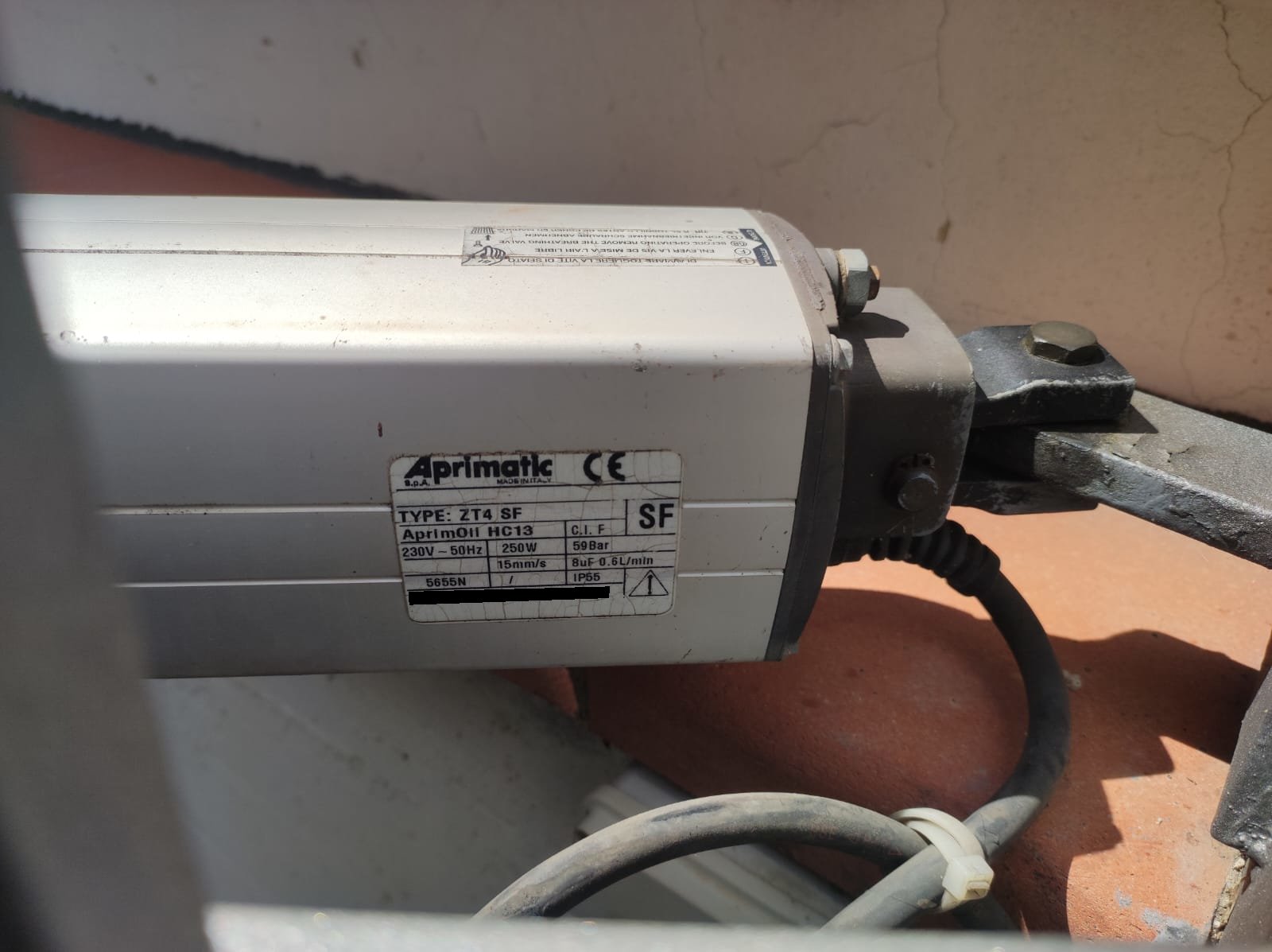

Gabriele21 Inserito: 30 settembre 2022 Segnala Inserito: 30 settembre 2022 Buongiorno a tutti. Come da titolo ho il motore Aprimatic ZT4 SF che da qualche tempo si apre lentamente, fermandosi a metà, poi riparte e non arriva a chiudersi completamente. Il tutto molto lentamente. Il motore ha circa 12 anni di servizio con carico leggero (circa 10 aperture giornaliere). Volevo provare a sostituire il condensatore. Sapete se sia posizionato all'interno del motore oppure se possa essere stato inserito nel contenitore della centralina? Ci possono essere altre cause? Grazie mille.
luca_from Inserita: 30 settembre 2022 Segnala Inserita: 30 settembre 2022 solitamente sono nella centralina. Controlla (se è idraulico) il livello dell'olio, le guarnizioni e le viti bypass.
Gabriele21 Inserita: 30 settembre 2022 Autore Segnala Inserita: 30 settembre 2022 Grazie luca_from, si è idraulico, non so come controllare il livello ma magari provvedo a smontare il motore. Le viti bypass dove le trovo?
luca_from Inserita: 1 ottobre 2022 Segnala Inserita: 1 ottobre 2022 non conosco il motore, ti lascio il manuale qua sotto: https://www.manualslib.com/manual/1889795/Aprimatic-Zt4-C.html?page=4#manual
Gabriele21 Inserita: 19 ottobre 2022 Autore Segnala Inserita: 19 ottobre 2022 (modificato) Risolto, mancava olio. Ne ho aggiunto circa 150ml e tutto è tornato funzionante. Grazie. Modificato: 19 ottobre 2022 da Gabriele21
