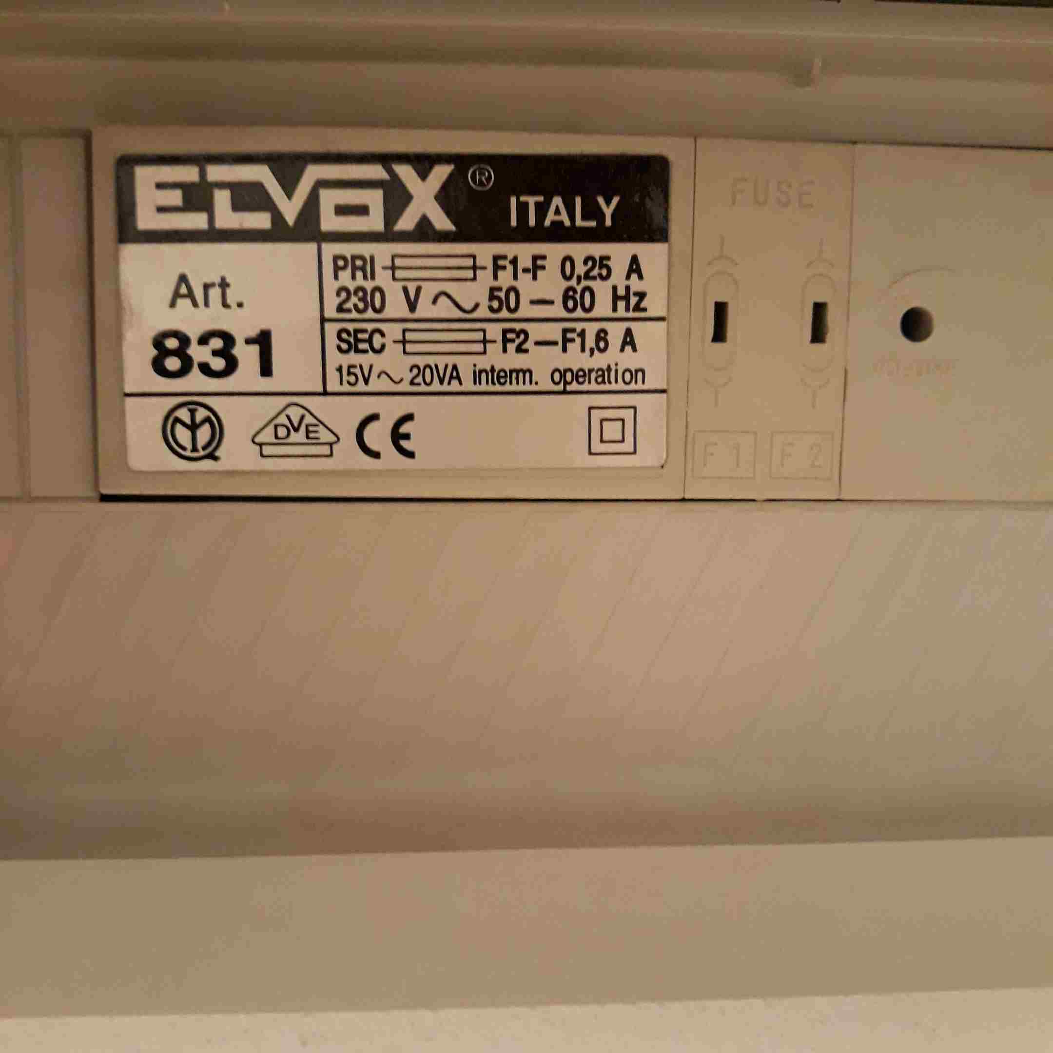

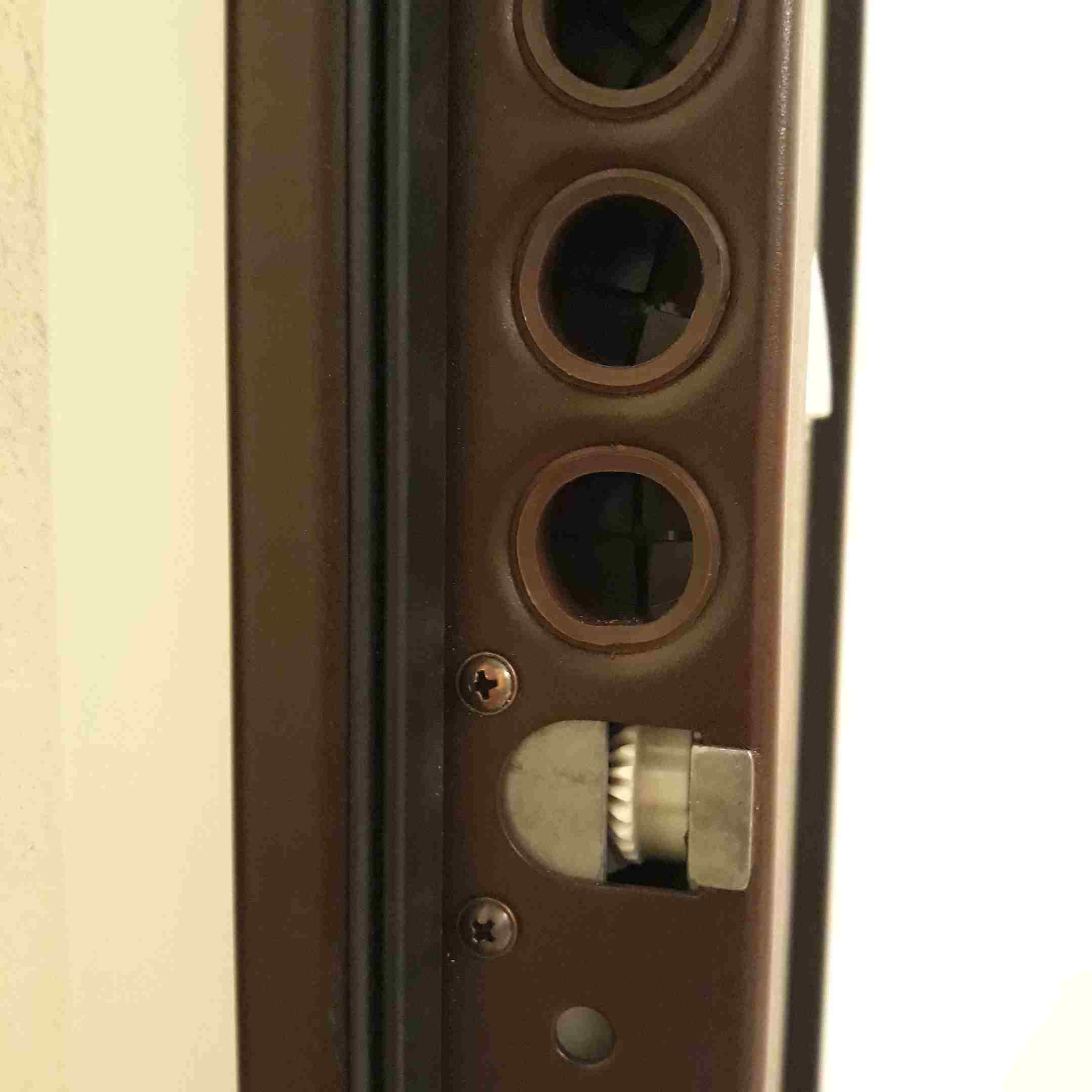

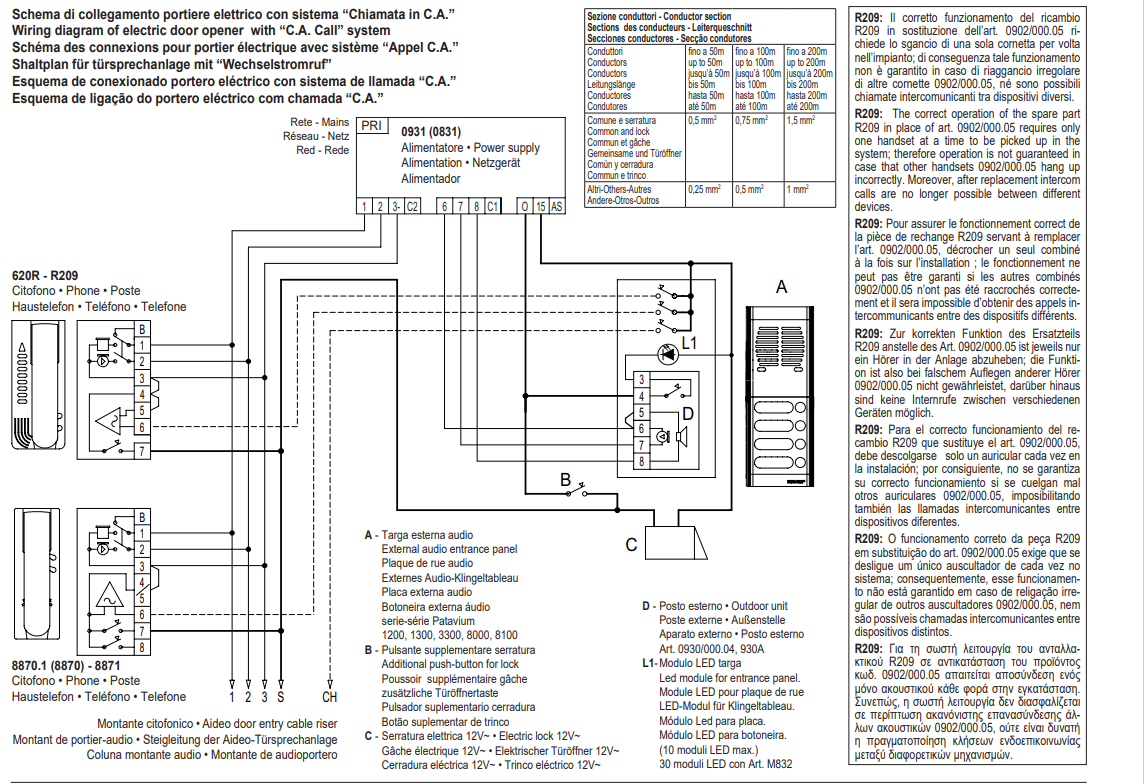

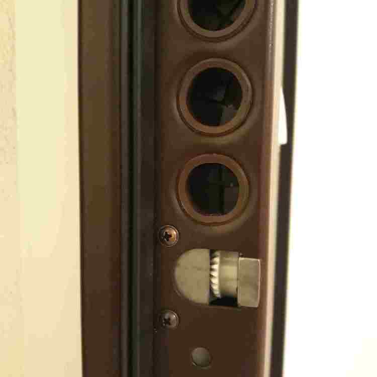

Rob73mag Inserito: 30 settembre 2022 Segnala Share Inserito: 30 settembre 2022 Buongiorno, nel sostituire la porta di ingresso hanno aggiunto un trasformatore 12v. dedicato con relativo pulsante. Siccome prima era collegato con l’apriporta dei citofoni ora mi ritrovo che il tasto dei cotoni che aprivano la porta non funzionano più. Scusate la mia ignoranza ma come posso farli funzionare con due trasformatori ( uno Elvox e l’altro della porta )magari hanno delle tensioni diverse! grazie della vostra pazienza. Link al commento Condividi su altri siti More sharing options...
Roberto Garoscio Inserita: 30 settembre 2022 Segnala Share Inserita: 30 settembre 2022 Devi indicarci lo schema di funzionamento della porta, forse non ha una serratura normale ma è motorizzata. Link al commento Condividi su altri siti More sharing options...
ROBY 73 Inserita: 30 settembre 2022 Segnala Share Inserita: 30 settembre 2022 Ciao Rob73mag, 11 ore fa, Rob73mag ha scritto: ...........ma come posso farli funzionare con due trasformatori ( uno Elvox e l’altro della porta )magari hanno delle tensioni diverse! Oltre alla marca e modello della serratura come già chiesto da @Roberto Garoscio, sarebbe il caso avere anche gli articoli del trasformatore e dell'alimentatore e del citofono Elvox e sapere come potrebbero essere collegati. Casomai posta delle foto che ci capiamo ancora meglio Link al commento Condividi su altri siti More sharing options...
Rob73mag Inserita: 30 settembre 2022 Autore Segnala Share Inserita: 30 settembre 2022 buonasera a tutti, Purtroppo quando sono arrivato la porta era stata montata ma da quello che mi hanno detto sul telaio c'e' un rotore che da l'impulso per aprirla. E' una blindata della di.bi. group. ma loro essendo montatori non hanno saputo dire altro del meccanismo che viene alimentato da un trasformatore 12v. sempre dentro al telaio. collegati ci sono due citofoni r209 piu' il pulsante dove ora apre solamente la porta questa e' la foto dell'alimentazione elvox e quella dove si vede solo il meccanismo nel telaio della blindata. Link al commento Condividi su altri siti More sharing options...
ilsolitario Inserita: 30 settembre 2022 Segnala Share Inserita: 30 settembre 2022 p Link al commento Condividi su altri siti More sharing options...
Roberto Garoscio Inserita: 30 settembre 2022 Segnala Share Inserita: 30 settembre 2022 Devi collegare un relè al posto della serratura elettrica e con il contatto NO/COM vai a chiudere il contatto del pulsante della porta. Link al commento Condividi su altri siti More sharing options...
Rob73mag Inserita: 1 ottobre 2022 Autore Segnala Share Inserita: 1 ottobre 2022 Ho accesso solamente ai due fili che danno impulso alla serratura ma a monte se non si toglie il telaio della blindata non si arriva; quindi non riesco ad aggiungere un relè praticamente hanno preso la 220v aggiunto il trasformatore e poi con i due fili sono usciti dal lato opposto dove c’è una scatola porta frutti ed hanno collegato un interruttore. Ho provato a fare il ponte con il cavo dei pulsanti che aprivano dai citofoni ma fa saltare il fusibile dell’alimentazione elvox sicuramente non mi spiego bene oggi smonto il quadro elettrico così da poter fare una foto del cablaggio Link al commento Condividi su altri siti More sharing options...
drn5 Inserita: 1 ottobre 2022 Segnala Share Inserita: 1 ottobre 2022 Come dice @Roberto Garoscio... In prossimità della porta dovresti trovarti i due vecchi fili che aprivano la vecchia porta ( che arrivano dai citofoni). A questi due fili colleghi la bobina 24V di un nuovo relè. Ai due estremi del contatto normalmente aperto di questo rele colleghi i due fili del pulsante che apre la nuova porta. Link al commento Condividi su altri siti More sharing options...
Rob73mag Inserita: 1 ottobre 2022 Autore Segnala Share Inserita: 1 ottobre 2022 Grazie mille lunedì vado a prendere il relè. Grazie dì nuovo a tutti quanti riescono a portare avanti un sito del genere con delle persone umanamente buone di animo🙏 Link al commento Condividi su altri siti More sharing options...
Roberto Garoscio Inserita: 1 ottobre 2022 Segnala Share Inserita: 1 ottobre 2022 Il relè deve essere da 12Vac monostabile. Link al commento Condividi su altri siti More sharing options...
