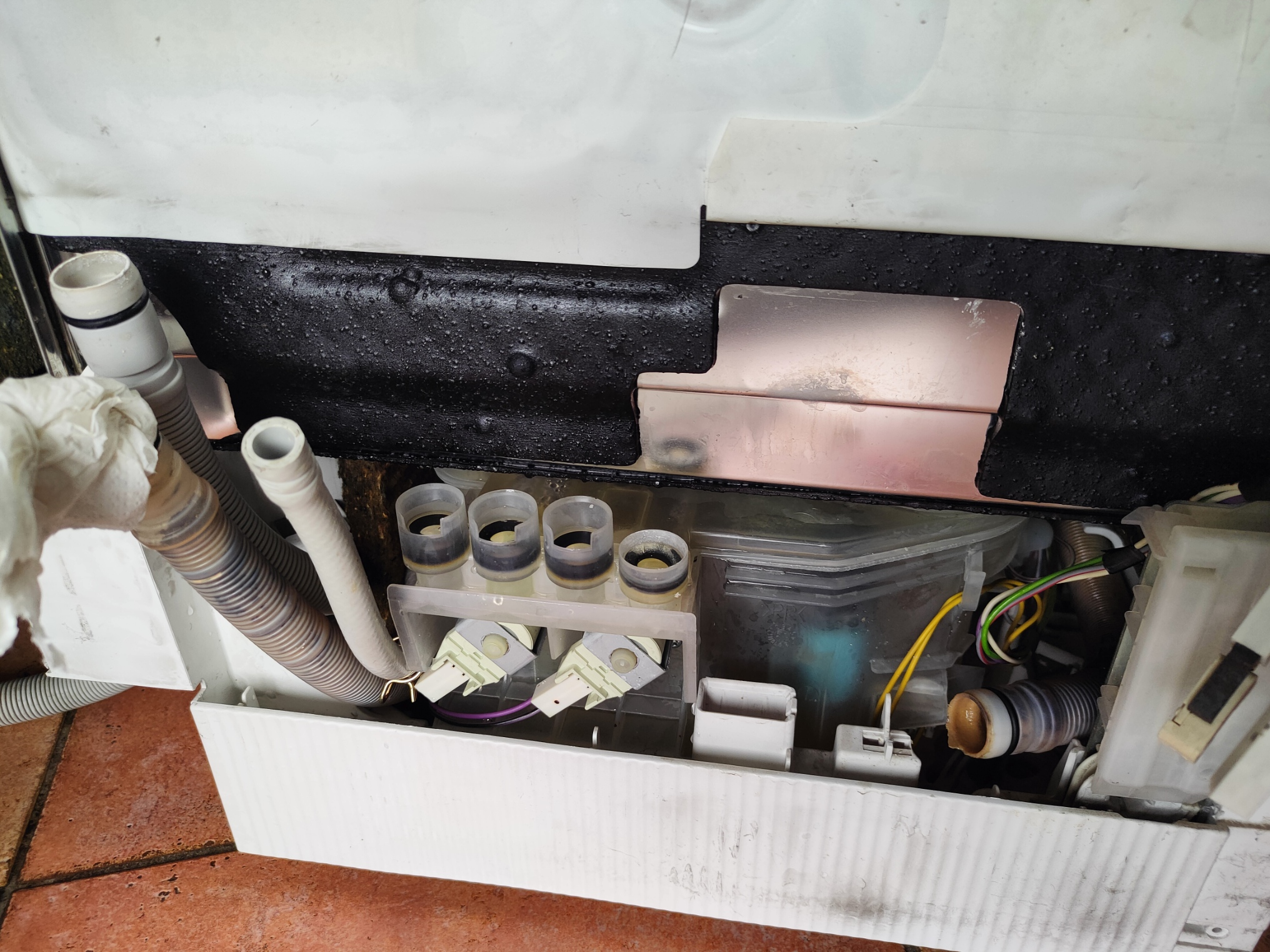

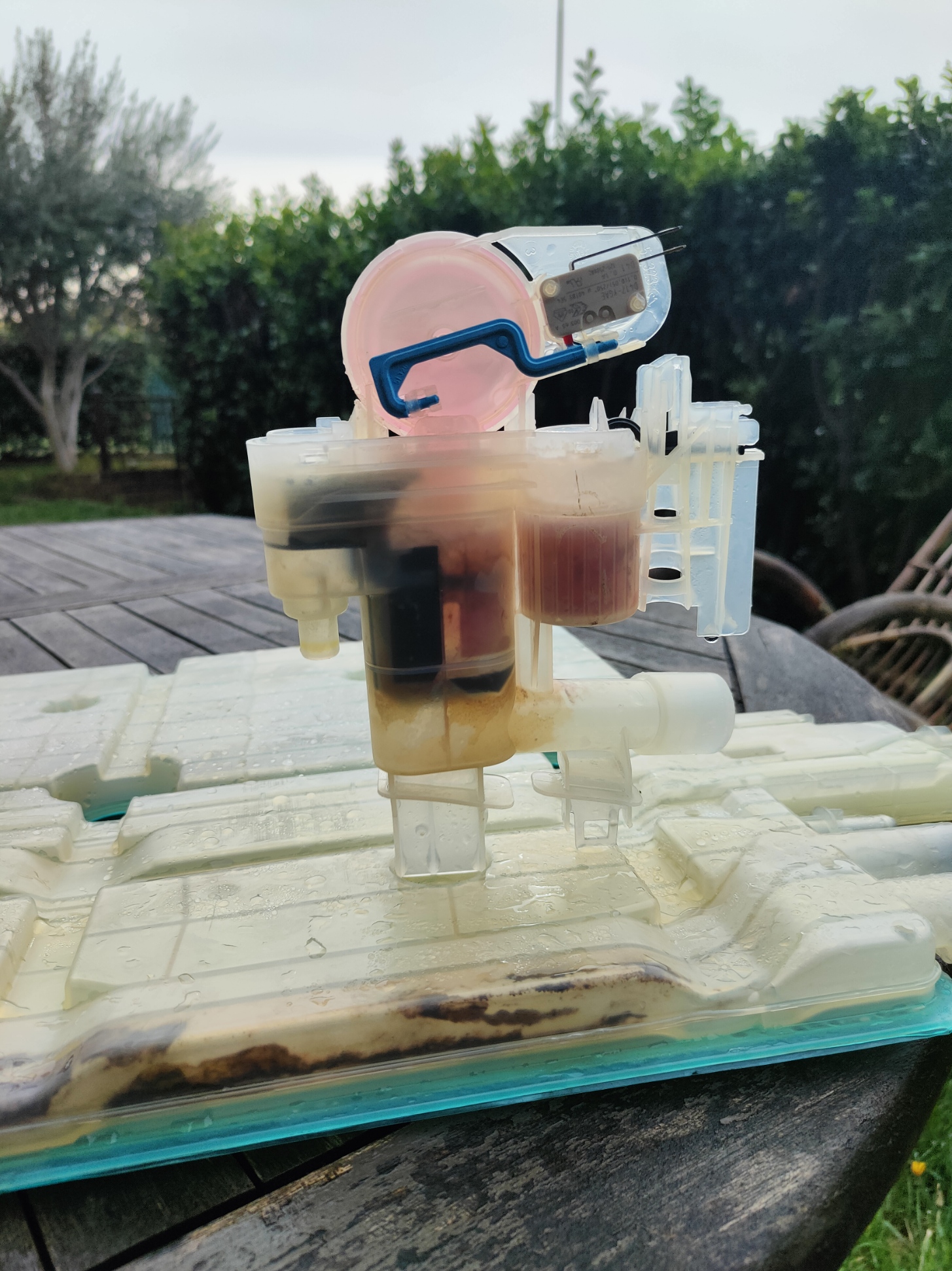

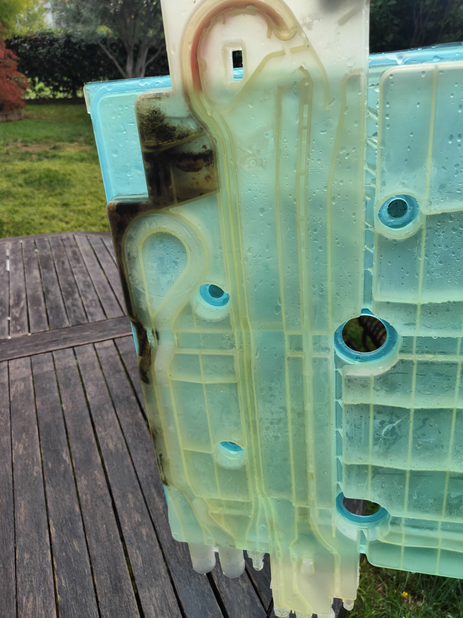

Problema lavastoviglie bosch
Prima di tutto buongiorno a tutti,
volevo chiedervi un consiglio su un problema della mia bosch .
Ha sulle spalle 19 anni e negli ultimi tempi ha cominciato a lasciare nella vasca dell'acqua non scaricata (con il programma terminato correttamente); qualche anno fa avevo avuto un problema simile ed al tempo avevo smontato lo scambiatore di calore laterale , l'avevo pulito per bene, rimontato ed era tornata a funzionare bene.
Questa volta ho voluto fare la stessa operazione ma stupidamente ho fatto entrare troppa pressione nella vasca con il risultato di far saltare la pellicola ermetica del fondo .
Il dubbio che ho ora è : sostituendo lo scambiatore (che ho trovato a circa 130-150 €) si dovrebbe ripristinare un buon funzionamento o rischio di non risolvere il problema e di buttare soldi per nulla ? Val la pena provarci o conviene sostituirla a cuor leggero dato che ben 19 anni di lavoro li ha fatti?
Grazie in anticipo per i consigli :)
Nessuno ha vuto esperienza con il problema che ho segnalato ?
Stefano Dalmo
Scusa , ma pensi sia facile , senza avere una minima idea di quale possa essere il problema,  visto che a tuo dire rimane solo un poco di acqua nel pozzetto  , darti il via libera di spendere 130€ con la certezza che dopo,  tutto funzioni a dovere?
 Non credo .
Non credo, non lo so ... per questo ho chiesto se qualcuno ha avuto esperienza con questo problema;
non essendo esperto ho pensato che non fosse una problematica così inusuale 🙂
mi sa che sarà utile cominciare a guardarmi in giro per una nuova lavastoviglie
Modificato: da brad4ever
