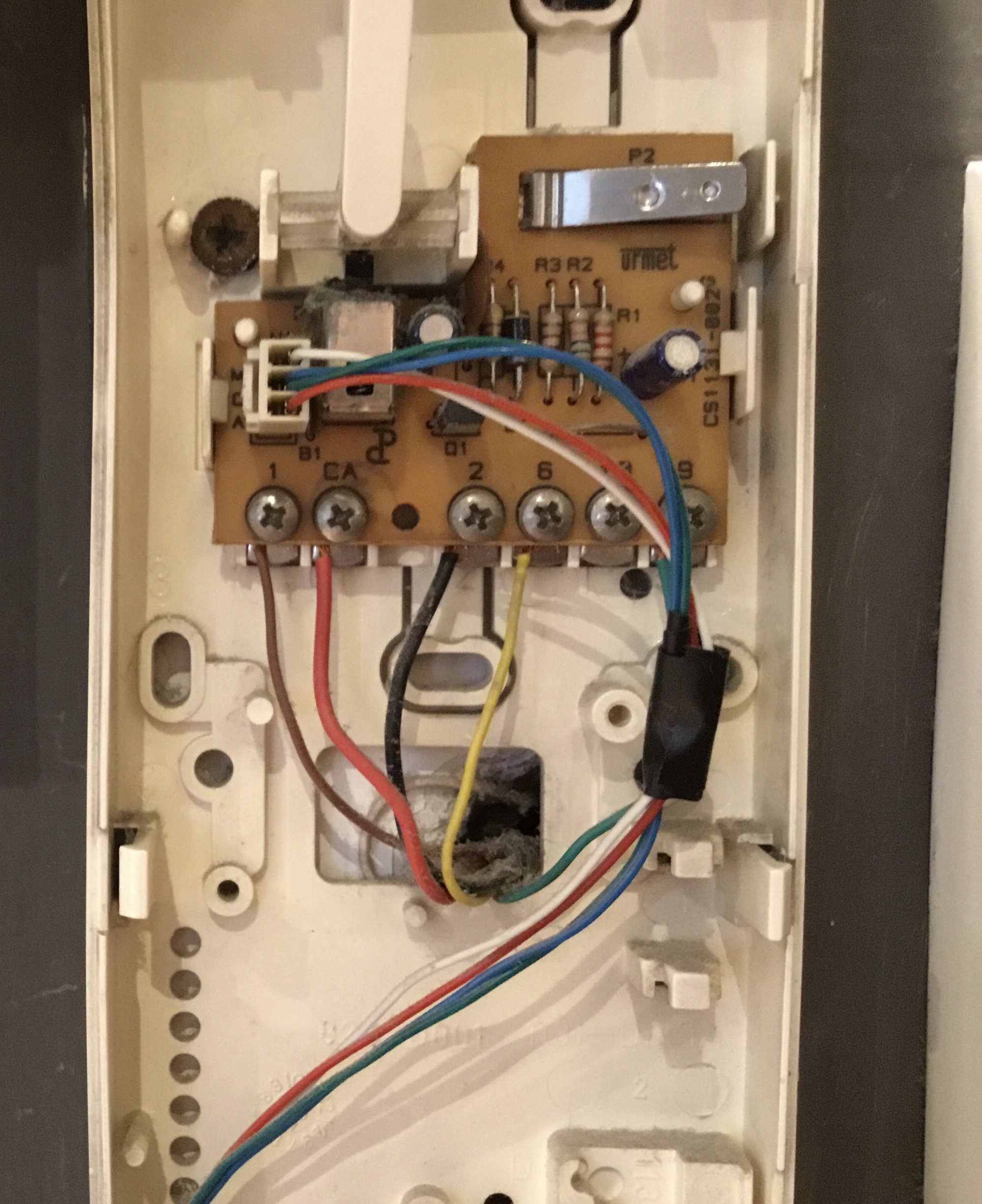

skappa Inserito: 1 ottobre 2022 Segnala Inserito: 1 ottobre 2022 Buongiorno a tutti, dovrei sostituire il citofono in oggetto con uno compatibile, sareste così gentili da indicarmi un modello equivalente e, nel caso dovessi anche fare delle modifiche per adattarlo a quello nuovo, indicarmele. Grazie mille
Roberto Garoscio Inserita: 1 ottobre 2022 Segnala Inserita: 1 ottobre 2022 Perché compatibile quando puoi trovare il suo sostituto tra i 4+n di Urmet?
skappa Inserita: 2 ottobre 2022 Autore Segnala Inserita: 2 ottobre 2022 12 ore fa, Roberto Garoscio ha scritto: Perché compatibile quando puoi trovare il suo sostituto tra i 4+n di Urmet? Mi sono espresso male, certamente va benissimo anche un Urmet. Grazie mille per la risposta.
skappa Inserita: 2 ottobre 2022 Autore Segnala Inserita: 2 ottobre 2022 9 ore fa, soltec ha scritto: 1130/16 1150/1 1133/15 ... Ti ringrazio, mi sa che scelgo 1133/15 ho visto che c’è al leroy merlin ad un prezzo conveniente. grazie mille
soltec Inserita: 2 ottobre 2022 Segnala Inserita: 2 ottobre 2022 4 ore fa, skappa ha scritto: mi sa che scelgo 1133/15 ho visto che c’è al leroy merlin ad un prezzo conveniente Si è quello che si trova a prezzo migliore.
