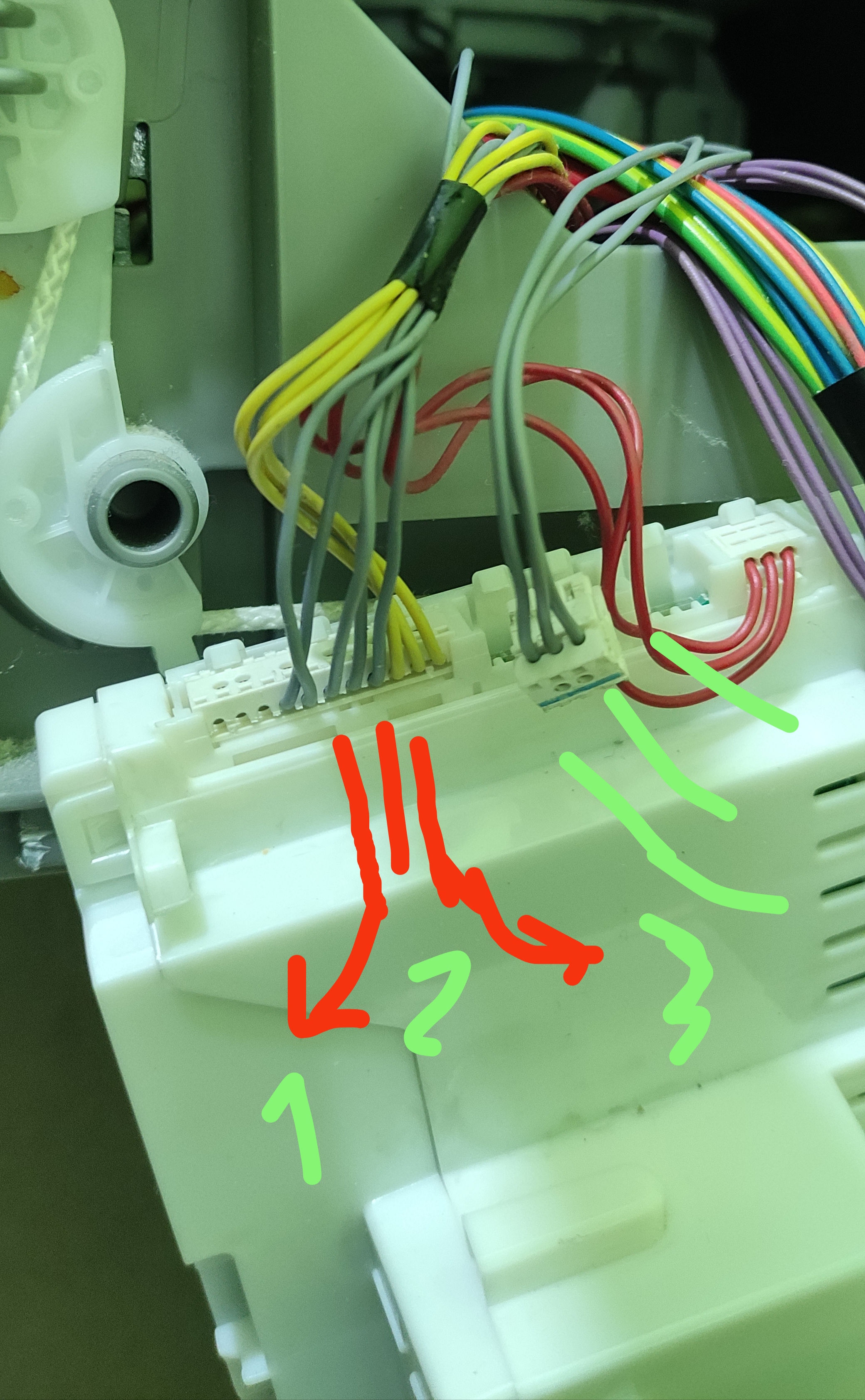

Lavastoviglie Bosch SMS40E38EU/25
Salve a tutti ho un problema nello smontare la pompa riscaldante perché rotta la resistenza accidentalmente nello staccare la spinetta piccola con 3 fili grigi (no quella alimentazione)si sono staccati i 3fili dal connettore e adesso non so l'ordine dei fili che dalla scheda portano al connettore..
Magari qualcuno mi saprebbe indicare l'ordine basandosi sulla foto allegata?
N.b. la foto i fili li ho messi nel connettore in modo casualeIMG_20221001_160117.thumb.jpg.dc0dd280e338d35f07226248ffd85639.jpg
Stefano Dalmo
Mettili con la stessa sequenza di come stanno nell'altro connettore.
Grazie x avermi risposto
Allora devo mettere il connettore che va vicino la pompa con i fili sotto
Per farmi capire come sta adesso nella foto devo partire da destra (connettore)con 1-2-3.
O viceversa??
Stefano Dalmo
Metti i connettori nello stesso senso   ,  poi inizia da dove vuoi.
Primo a destra   lo metti sul primo a destra e così via.
Centrale  , al centro del connettore sfilato....
