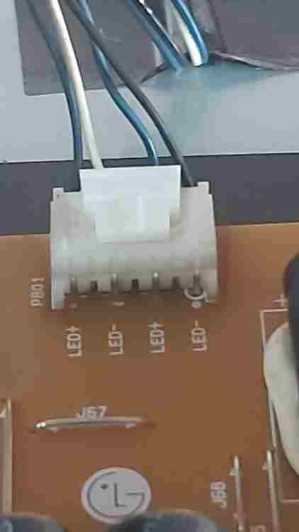

TV LG 50LF580V immagine si vede a intermittenza
Salve a tutti, ho un LG che ha iniziato a dare problemi dopo che è saltato il contatore. In pratica l'immagine lampeggia ma l'audio si sente. Ho smontato la TV e non vedo segni di bruciature o altro sulla mainboard. Ho misurato la tensione ai capi del morsetto in foto e quando il connettore è attaccato i valori sono 208V sul pin LED+ a sinistra e 88V sul pin LED+ a destra. Quando il connettore è staccato ci sono 180V su LED+ a sinistra e 140V su LED+ a destra.
1 ora fa, Badciaps ha scritto:
led guasti
Ciao grazie per la risposta. Quindi dalla misura delle tensioni, posso dire per certo che sono i LED?
