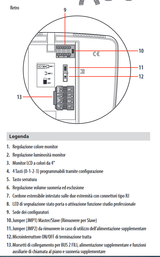

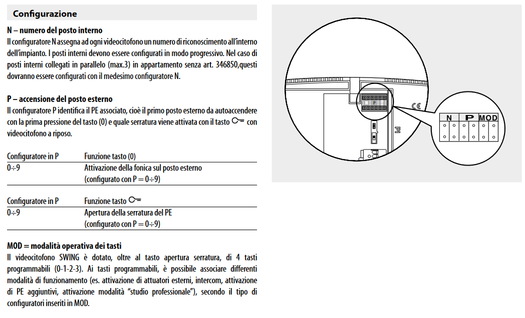

TNT21 Inserito: 2 ottobre 2022 Segnala Inserito: 2 ottobre 2022 Buona sera a tutti! Qualcuno potrebbe gentilmente consigliarmi sulla fattibilità ed eventualmente sulle possibilità per trasformare il mio videocitofono in smart... L'ideale sarebbe poter rispondere (immagini ed audio) ed aprire la porta da app ma già aprire la porta sarebbe cosa gradita. Io abito in un mini condominio e questo è il mio videocitofono: https://catalogo.bticino.it/BTI-344824-IT (Bticino Swing a colori) P.s. apprezzo anche soluzioni economiche Grazie in anticipo per i consigli!
Maurizio Colombi Inserita: 2 ottobre 2022 Segnala Inserita: 2 ottobre 2022 Purtroppo dovrai accontentarti di poter aprire la porta mettendo mano all'impianto condominiale. Non so se ne vale la pena...
TNT21 Inserita: 3 ottobre 2022 Autore Segnala Inserita: 3 ottobre 2022 Grazie per la risposta Caspita...speravo con un rele nel citofono di risolvere almeno l'apriporta ma se devo mettere mano all'impianto diventa difficile...
