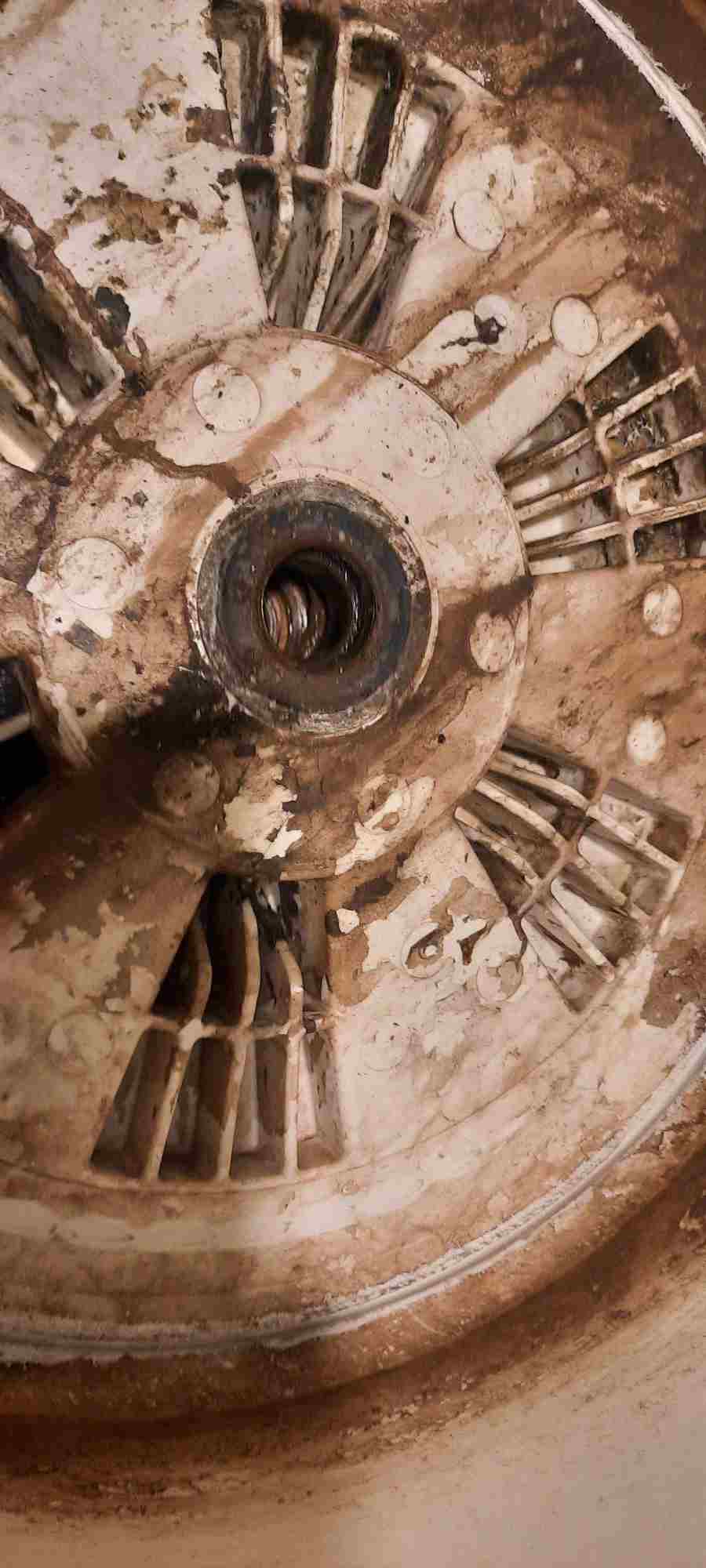

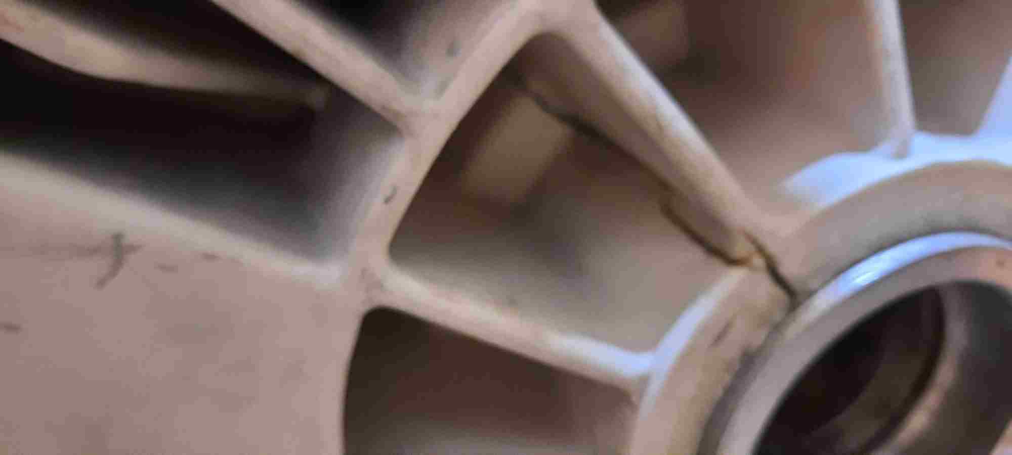

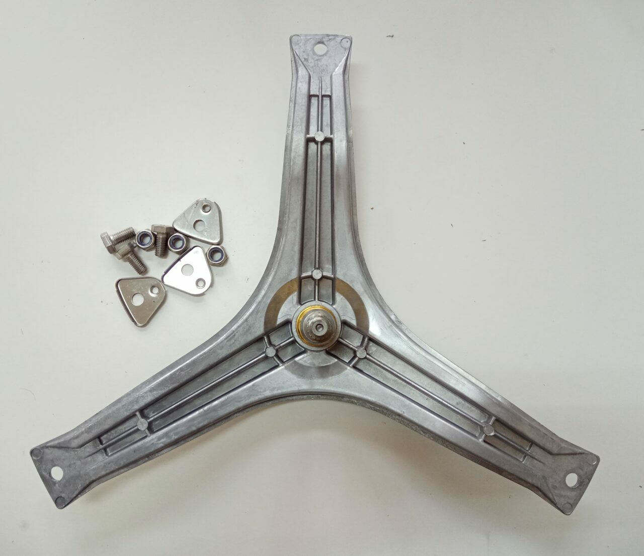

Crociera lavatrice Hotpoint Ariston
calistiroberto
Ciao a tutti, oggi ho sezionato la vasca in plastica della lavatrice in questione per sostituire i cuscinetti. Durante il lavaggio successivo, ho notato una crepa nella vasca in plastica che va da dentro a fuori, e due segni sulla crociera. La crepa nella vasca l'ho sistemata prima con la punta del saldatore a stagno e poi con della guaina liquida della Saratoga. Vorrei sostituire la crociera, ma non so come tirarla fuori dal mozzo. Suggerimenti?
Stefano Dalmo
Scusa , ma  non la vedo !  Quale crociera parli , non sta sul cesto?
Io vedo solo abuso di detersivi liquidi e basse temperature... 🤷‍♂️
la crociera in alluminio e il mozzo in acciaio sono un pezzo unicoFoto 1 di 1
calistiroberto
Scusate, credevo di aver caricato anche la foto della crociera. Domani provvedo.
Ps: Ciccio27, credevo che lo sporco che si vede, era dovuto al cuscinetto o para-acqua rotto.
Non è così? Grazie.
Stefano Dalmo
Evitate di utilizzare detersivi liquidi a bassa temperatura .
quello è il risultato .  Meglio la polvere.
