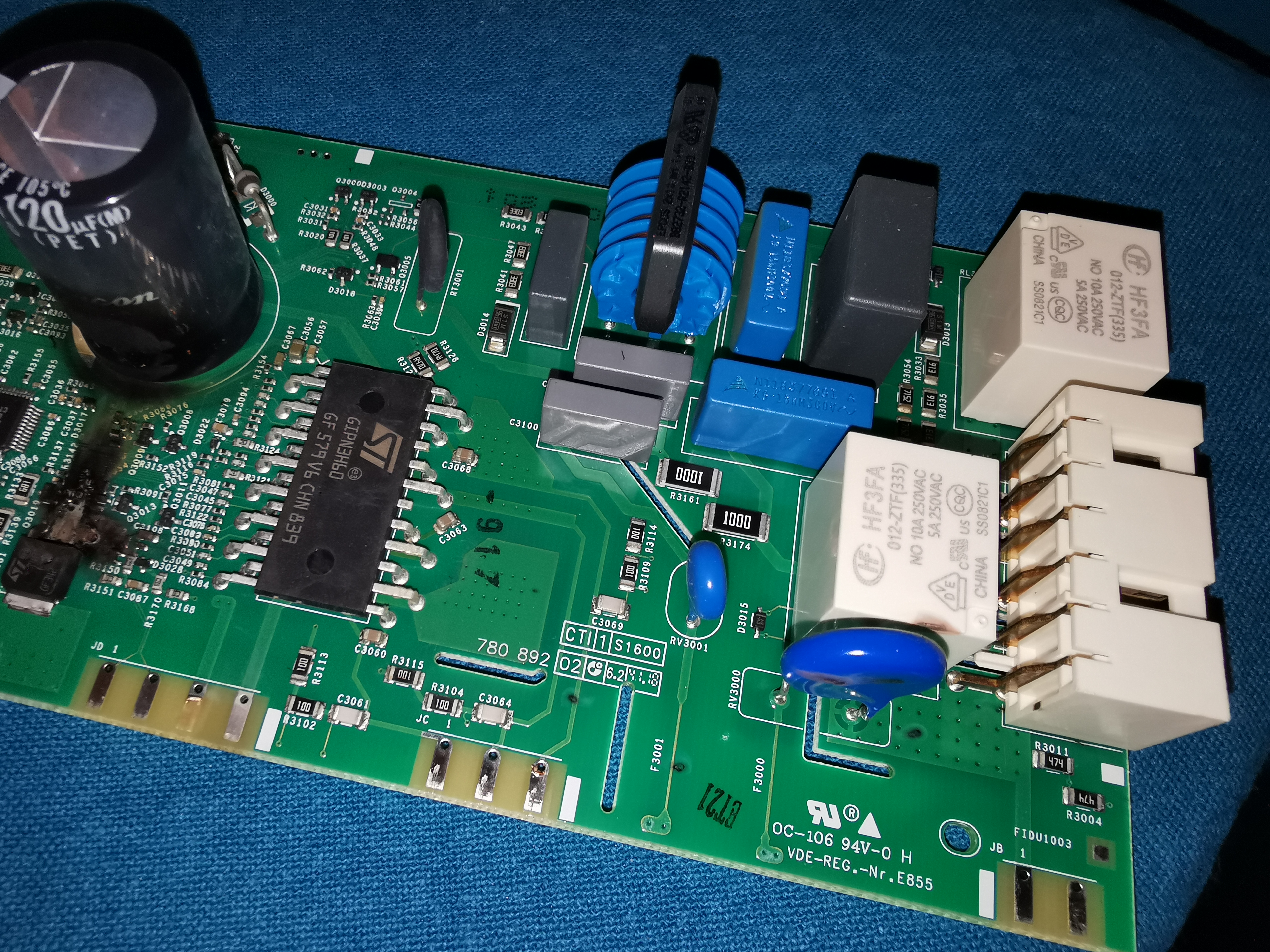

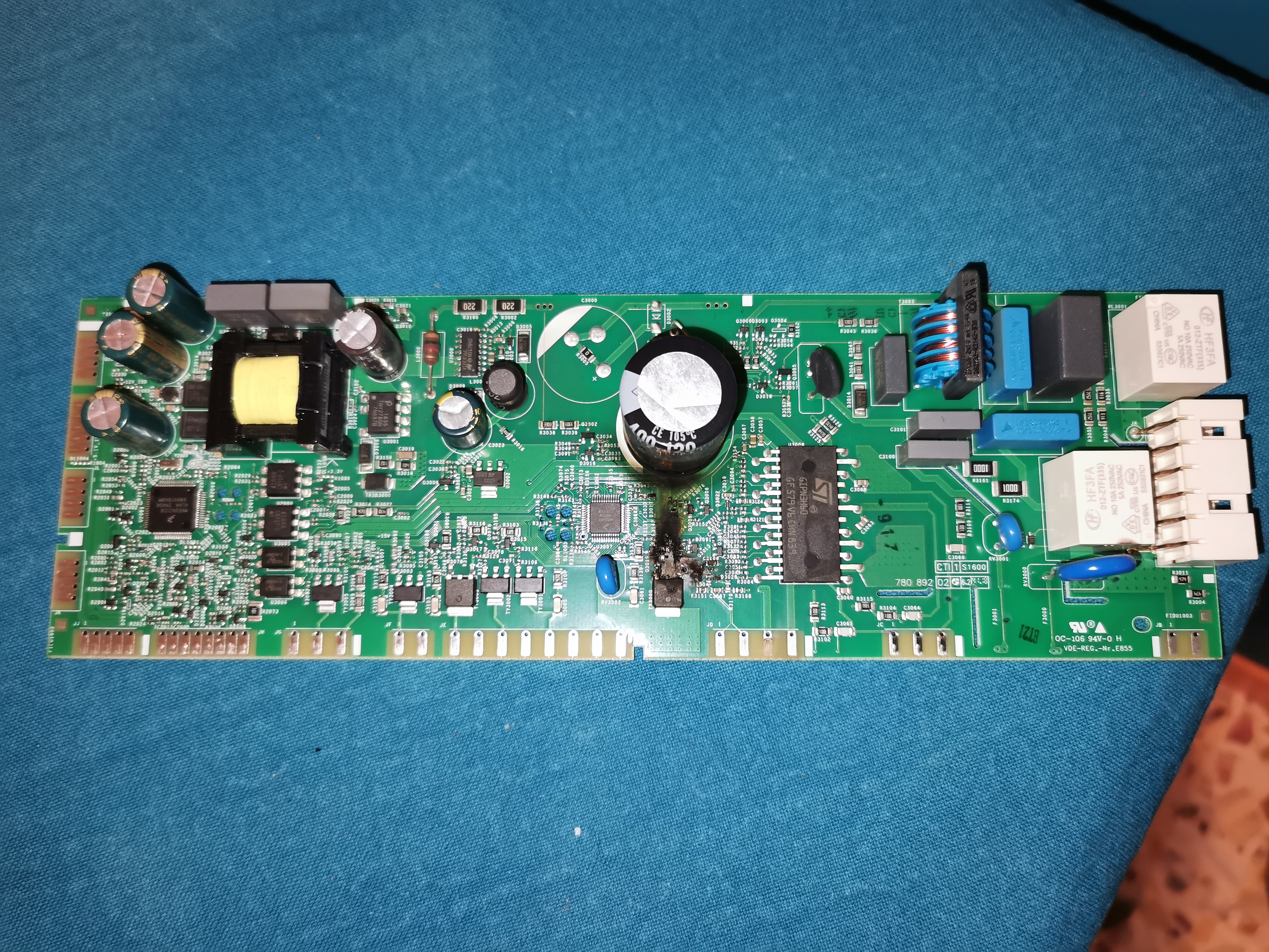

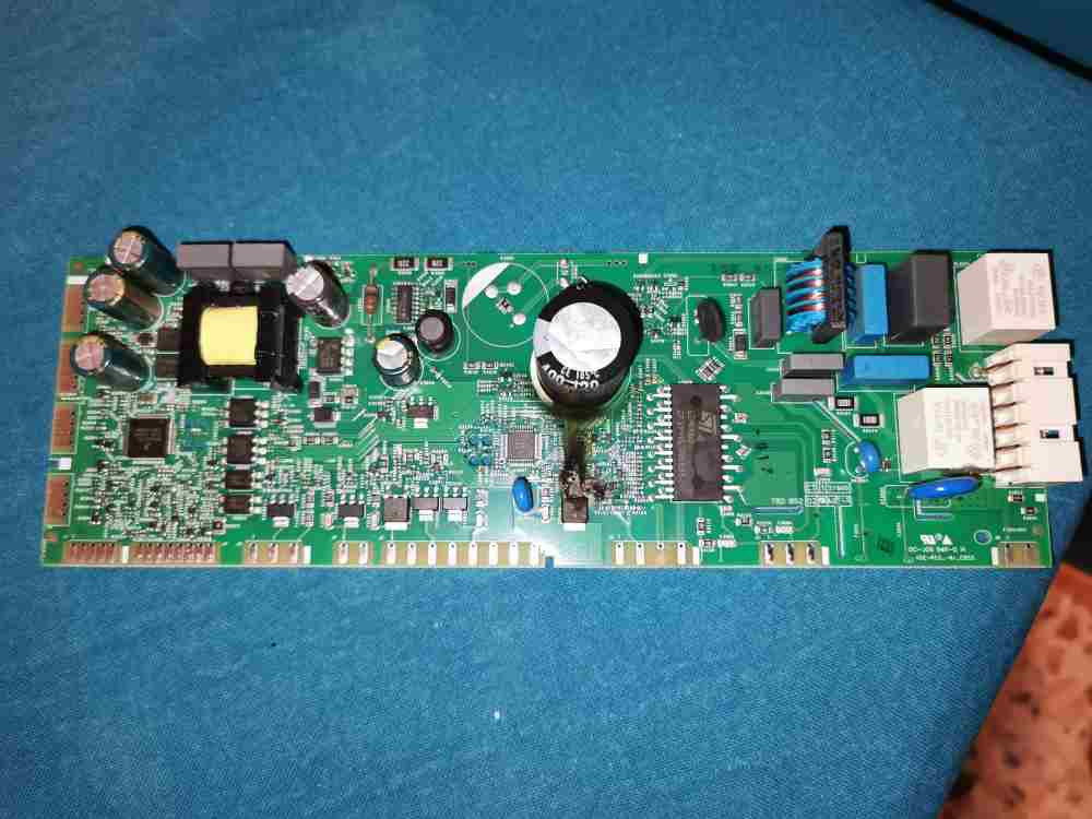

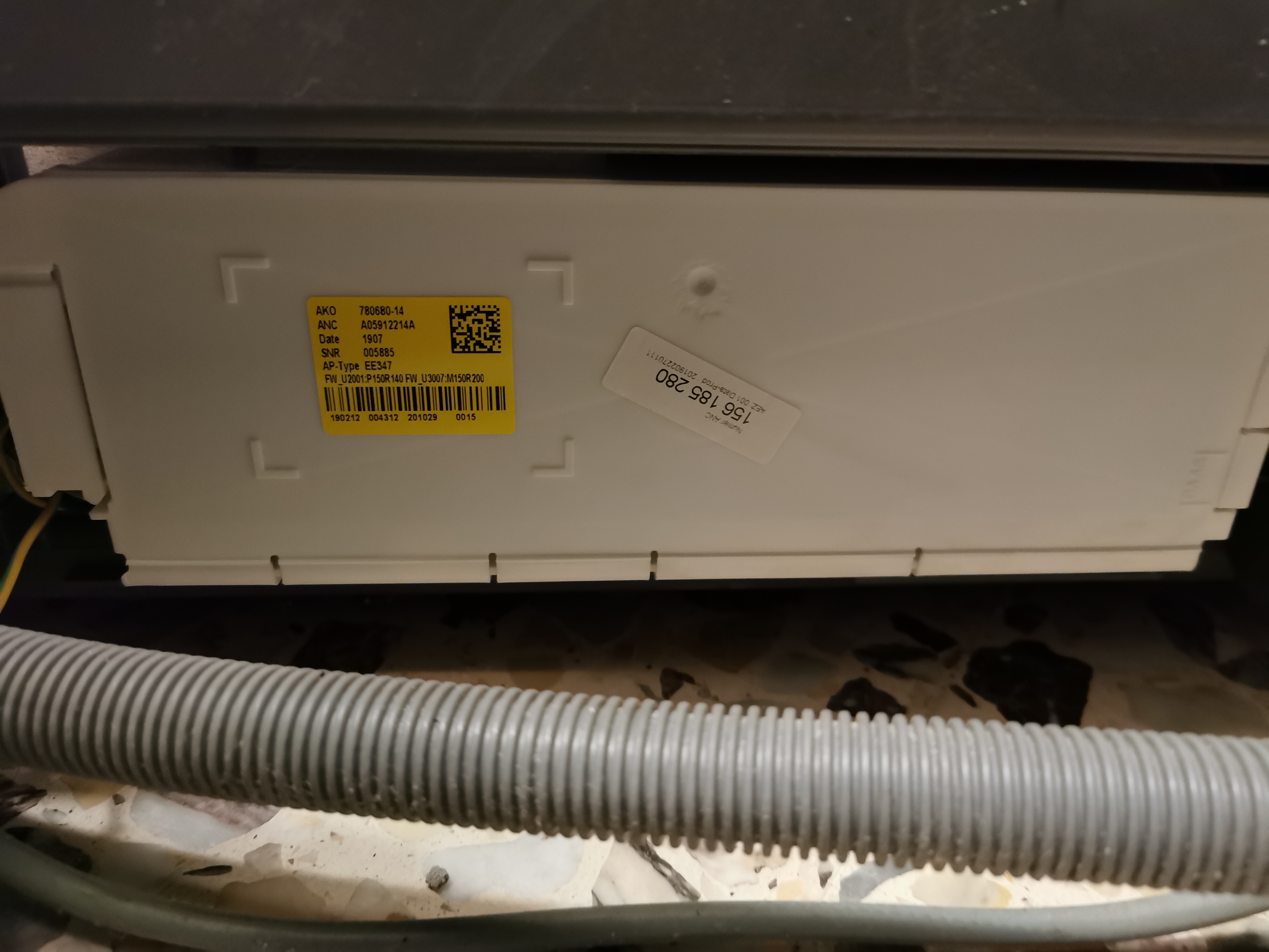

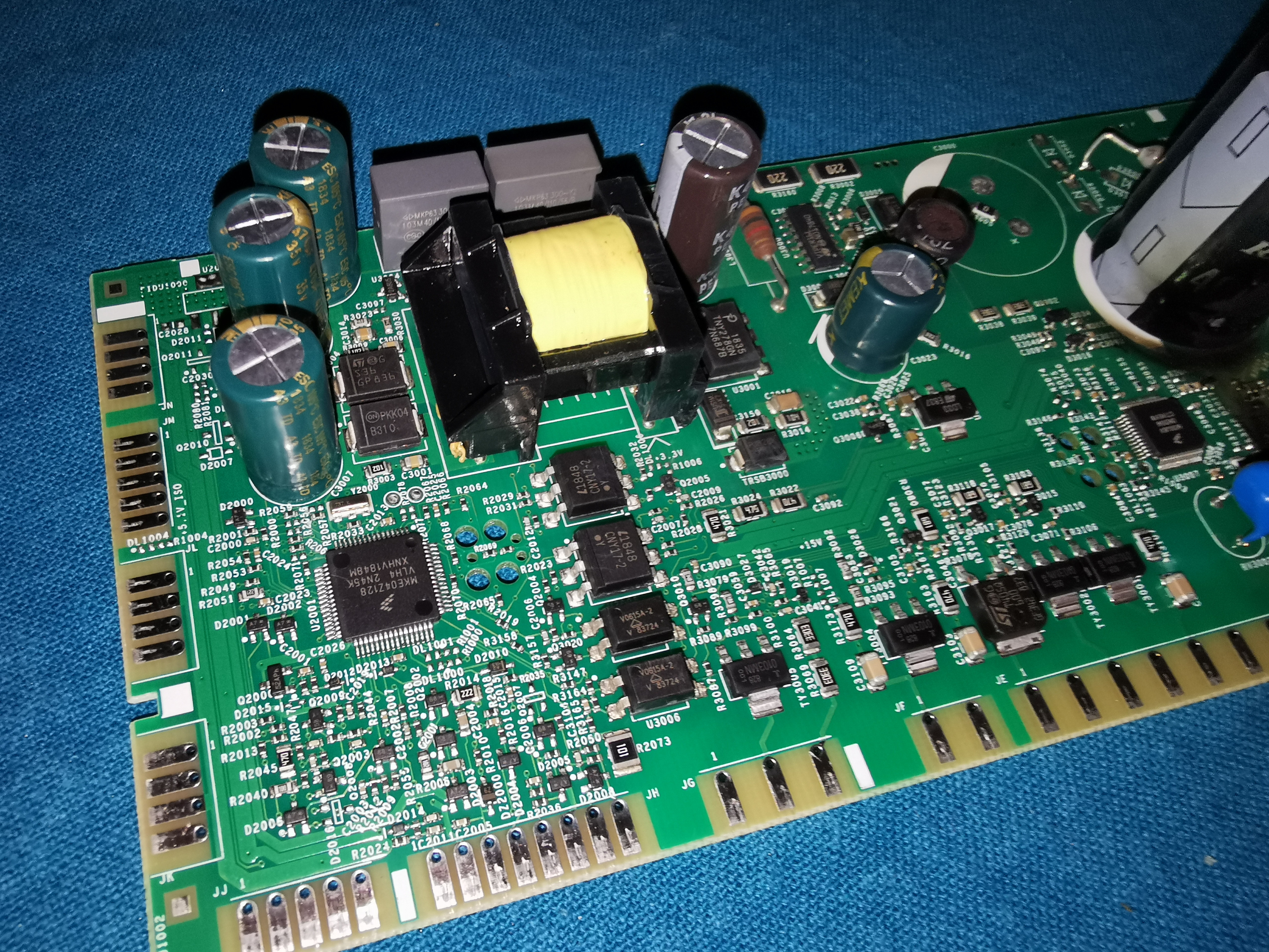

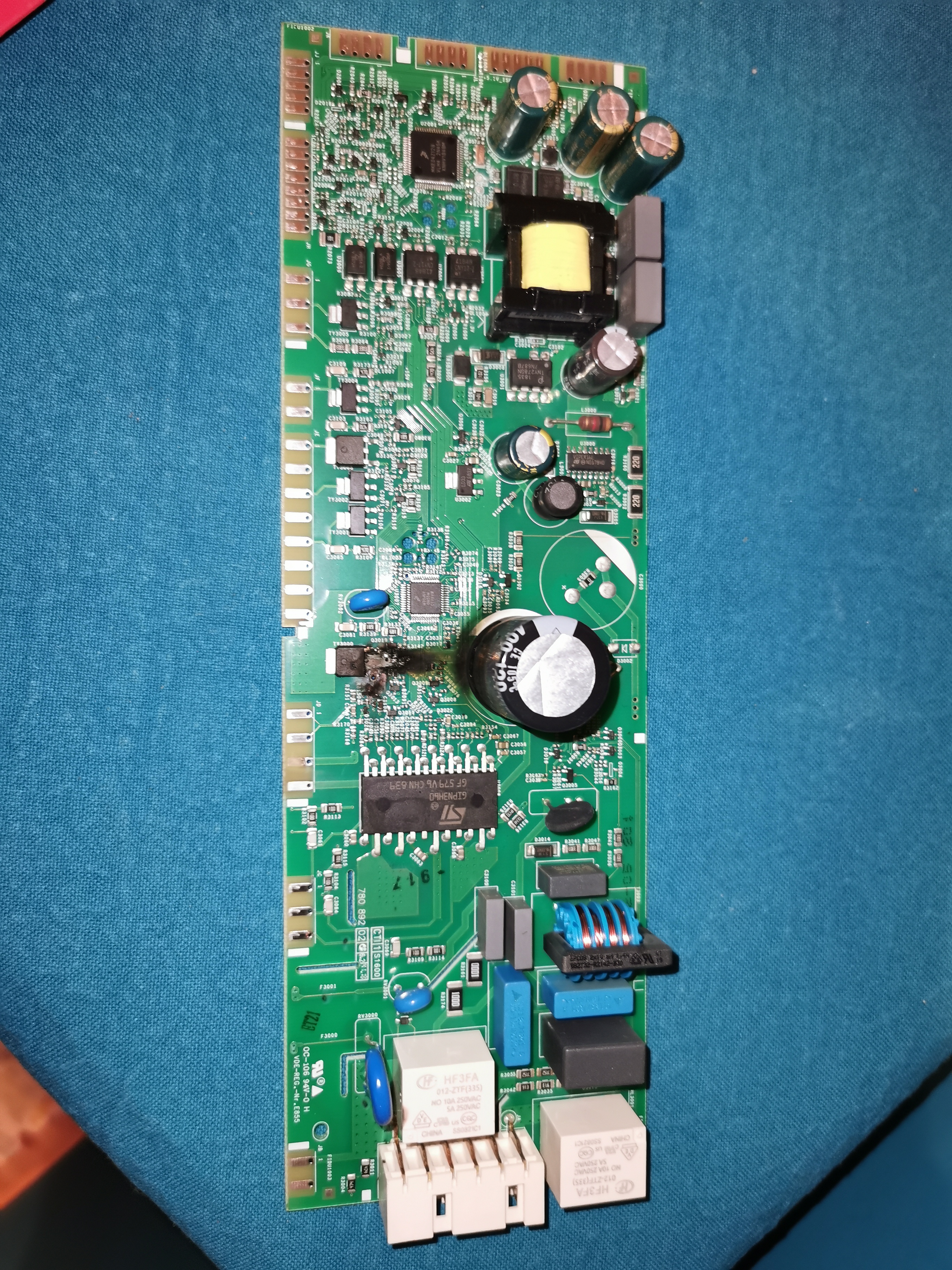

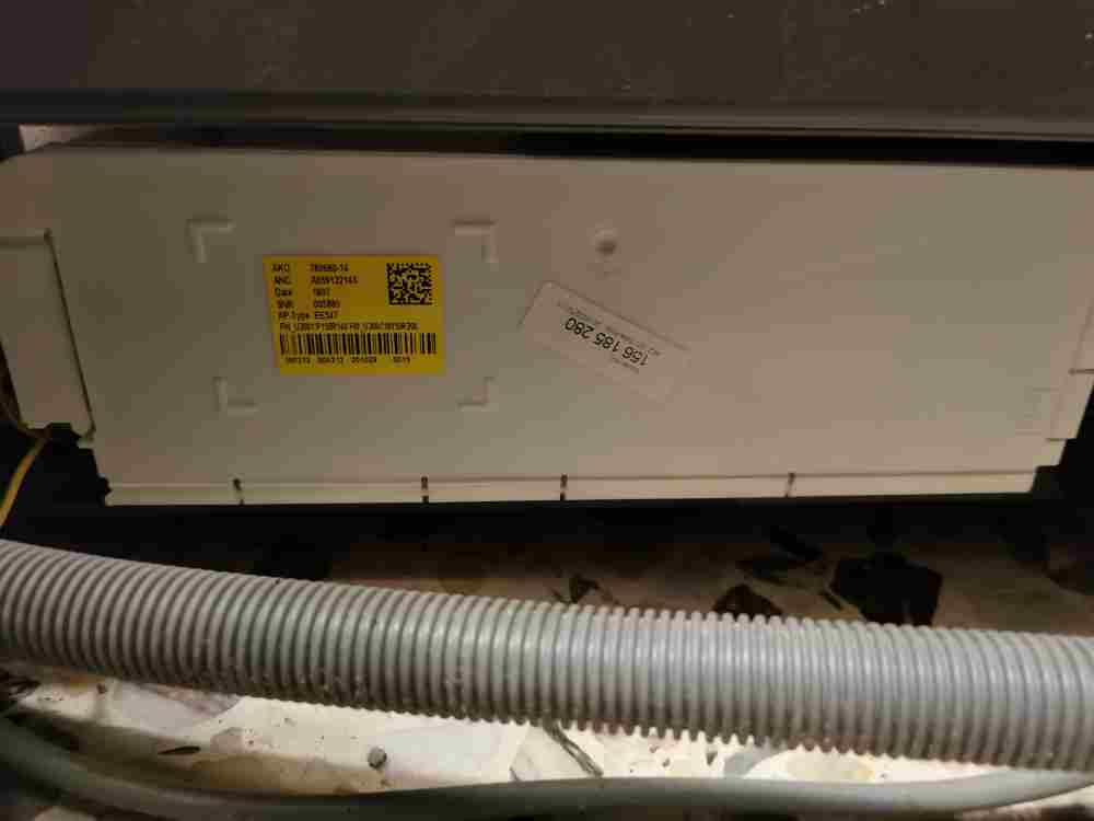

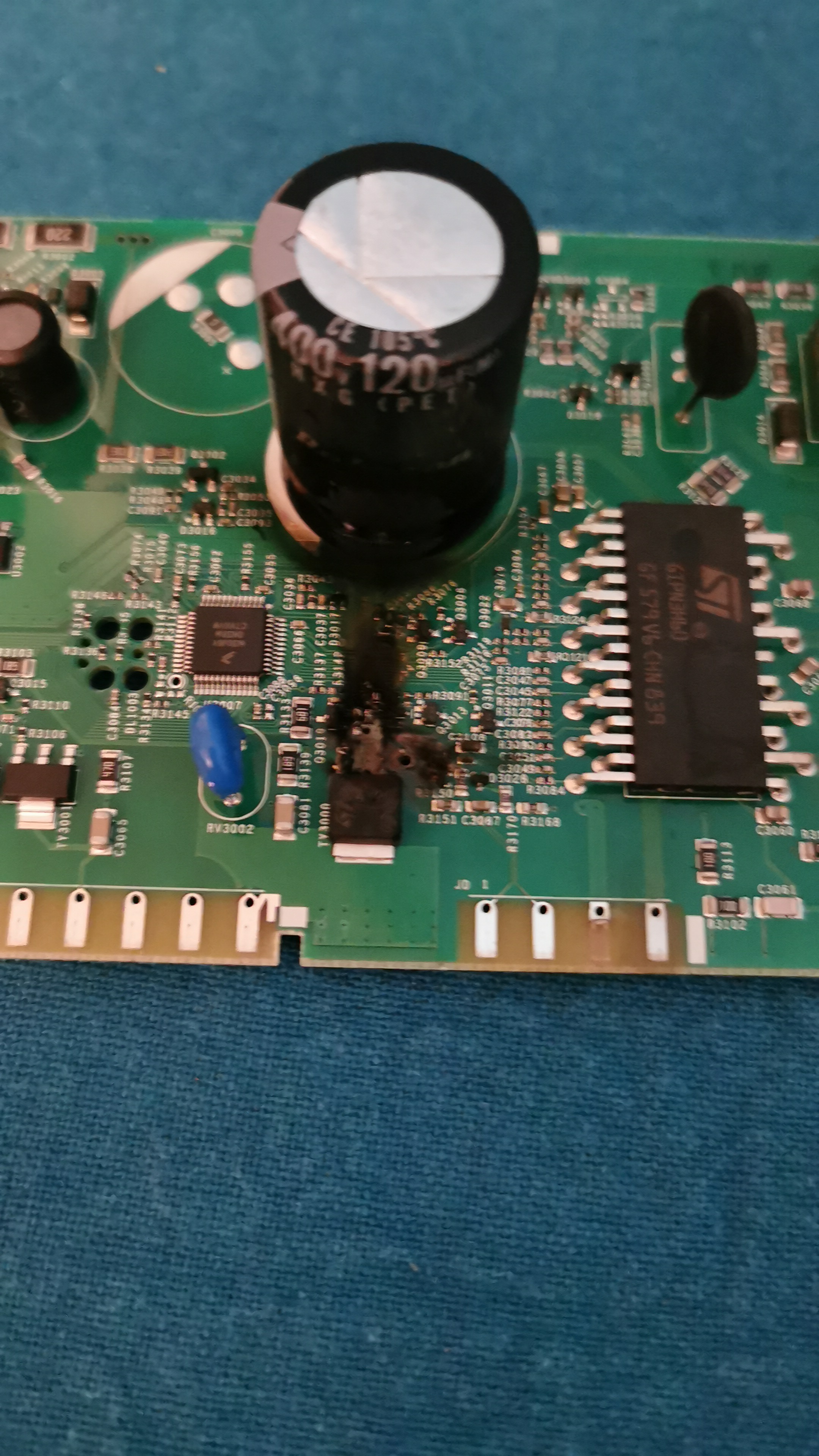

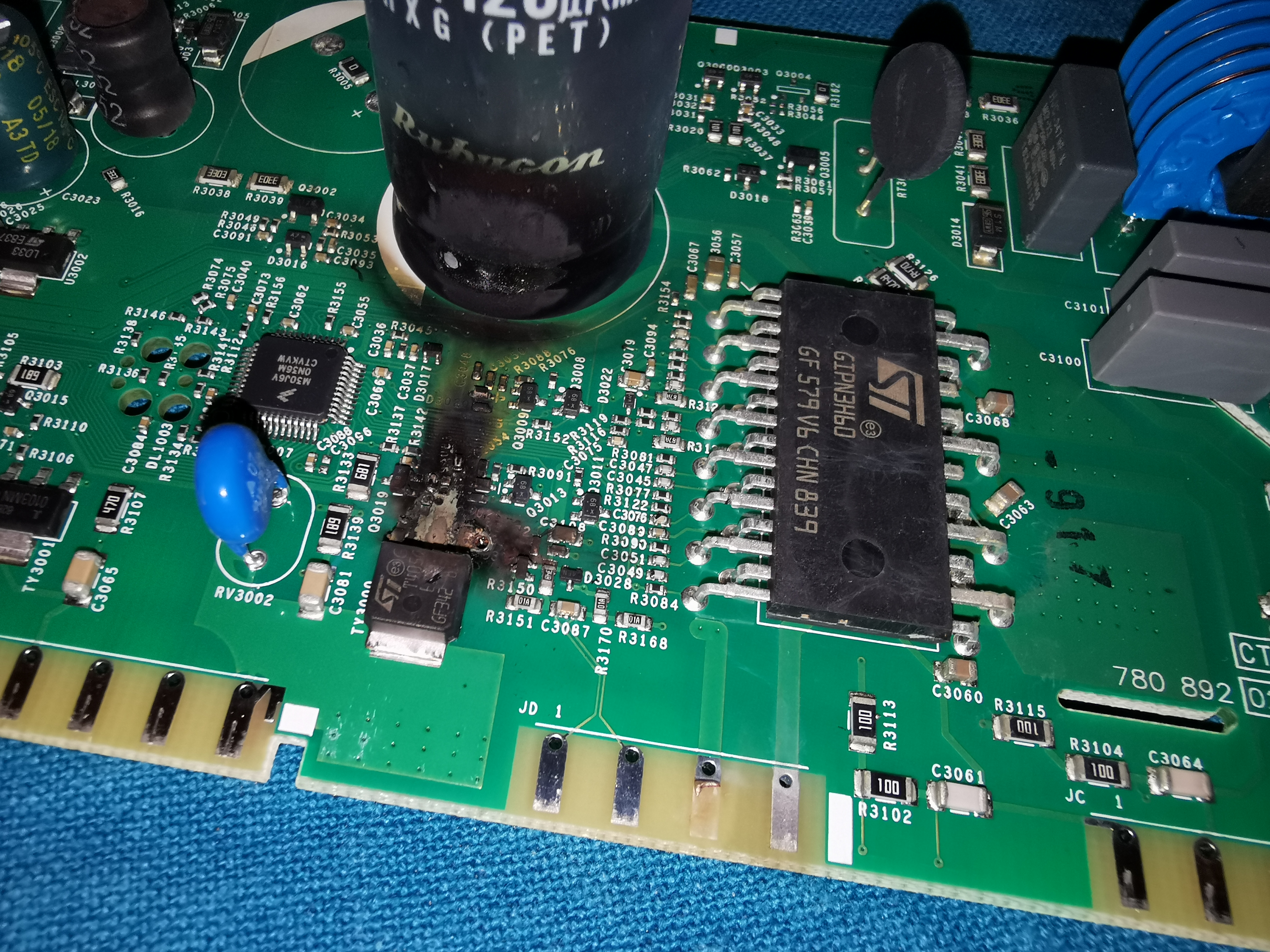

BigBlack Inserito: 6 ottobre 2022 Segnala Inserito: 6 ottobre 2022 Ciao a tutti e grazie in anticipo per i vostri consigli. La pompa della mia lavastoviglie Electrolux non funzionava più. Oggi è venuta l'assistenza a cambiarla ma mi hanno detto essere la scheda. L'ho smontata per conto mio e questa è la situazione. Secondo voi conviene ripararla. Ho un amico che credo potrebbe. Domani gliela porto. Ma nel frattempo, vorrei ottimizzare i tempi e capire innanzitutto se mi sapete illuminare sul tipo di scheda e secondo se da quello che vedete è riparabile e se capite anche da cosa potrebbe essere partito il guasto. Grazie a tutti!!
Nik-nak Inserita: 7 ottobre 2022 Segnala Inserita: 7 ottobre 2022 Ho dei dubbi che la scheda con un danno simile, si riesca a riparare. A parte la difficoltà nel ricostruire il circuito andato in fumo, temo che il microcontrollore possa aver subito danni. Se il difetto era che la sola pompa non funzionava, mentre il resto andava(tasti/display/etc), forse il micro non si è danneggiato, e forse, ripeto forse, la scheda si può riparare. In ogni caso è un operazione alquanto complessa.
del_user_227154 Inserita: 7 ottobre 2022 Segnala Inserita: 7 ottobre 2022 Sembra che il condensatore da 400V abbia perso l'elettrolita da sotto.
BigBlack Inserita: 7 ottobre 2022 Autore Segnala Inserita: 7 ottobre 2022 La selezione dei programmi funzionava, però non partiva niente perché appunto la pompa non andava quindi tutto il resto del ciclo non l'ho potuto provare. Quello che mi preoccupa sono i piccoli pezzettini davanti al condensatore e quello quadrato più grosso che ha un buco sulla parte sopra e sulla parte laterale che guarda verso il condensatore. Non capisco da quale verso è partita perché la fiammata sembra ci sia stata proprio nel punto di lato al pezzo quadrato. A cui tra l'altro non capisco se manca un piedino. Questi pezzi contengono la programmazione? Perché la eproom più grossa laterale sembra intatta. La programmazione non è memorizzata li? In termini di costi sostituire questi pezzetti senza considerare la manodopera che non pagherei a quanto ammonterà più o meno? Se sono 4 5 € ci provo. Se ne diventano 20/30 non so se mi conviene per poi doverla comunque ricomprare. E oltretutto mi viene da pensare. Sostituendo la scheda con il nuovo, questo danno potrebbe essere stato generato da un altro componente e quindi potrebbe ripresentarsi subito?
BigBlack Inserita: 7 ottobre 2022 Autore Segnala Inserita: 7 ottobre 2022 Confermo che la scheda è irreparabile. Adesso il mio dubbio è. Se la sostituisco, ci potrebbe essere qualche problema su un altro componente che ha comportato questo danno e quindi dopo qualche giorno di utilizzo potrebbe ripresentarsi? Tipo, visto che il problema segnalava la pompa, potrebbe essere che la pompa danneggi la scheda? Oppure ho letto anche di connettori difettosi. Che dite?
piergius Inserita: 7 ottobre 2022 Segnala Inserita: 7 ottobre 2022 (modificato) Sarebbe utile vedere anche l' altra faccia della Scheda, specialmente vicino al connettore JD : Uno dei contatti si è disintegrato ! Seguendo i fili, vedi se va alla Pompa o ad altro Componente che potrebbe essere in Corto Circuito. - Mi sorge un quesito : ? Forse la Macchina restava sotto Tensione "H24 7giorni su7" ? Se non viene disalimentata dopo l' utilizzo, ma lavora in Stand by, anche di notte, l'Elettronica e ciò che vi è collegato consuma inutilmente e rischia di guastarsi 8÷10 volte più in fretta . - Buona serata ! Modificato: 7 ottobre 2022 da piergius Impaginazione
fabr67 Inserita: 17 ottobre 2022 Segnala Inserita: 17 ottobre 2022 il componente esploso (ty 3000), pilota la pompa di scarico, fai un controllo prima di sostituire la scheda
maxxi66 Inserita: 22 maggio 2024 Segnala Inserita: 22 maggio 2024 Salve, io sulla stessa scheda ho un problema, è tutto funzionante ma verso a fine ciclo non si accende l asciugatura.
Stefano Dalmo Inserita: 22 maggio 2024 Segnala Inserita: 22 maggio 2024 Vietato accodarsi . Apri una tua discussione.
