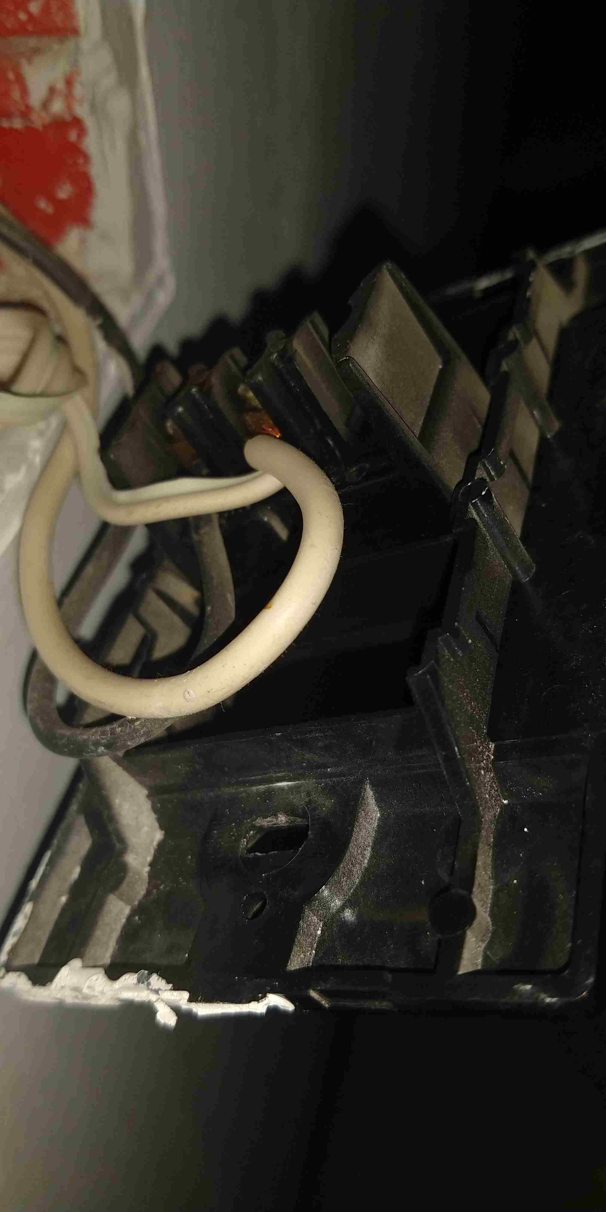

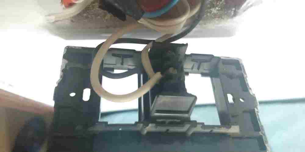

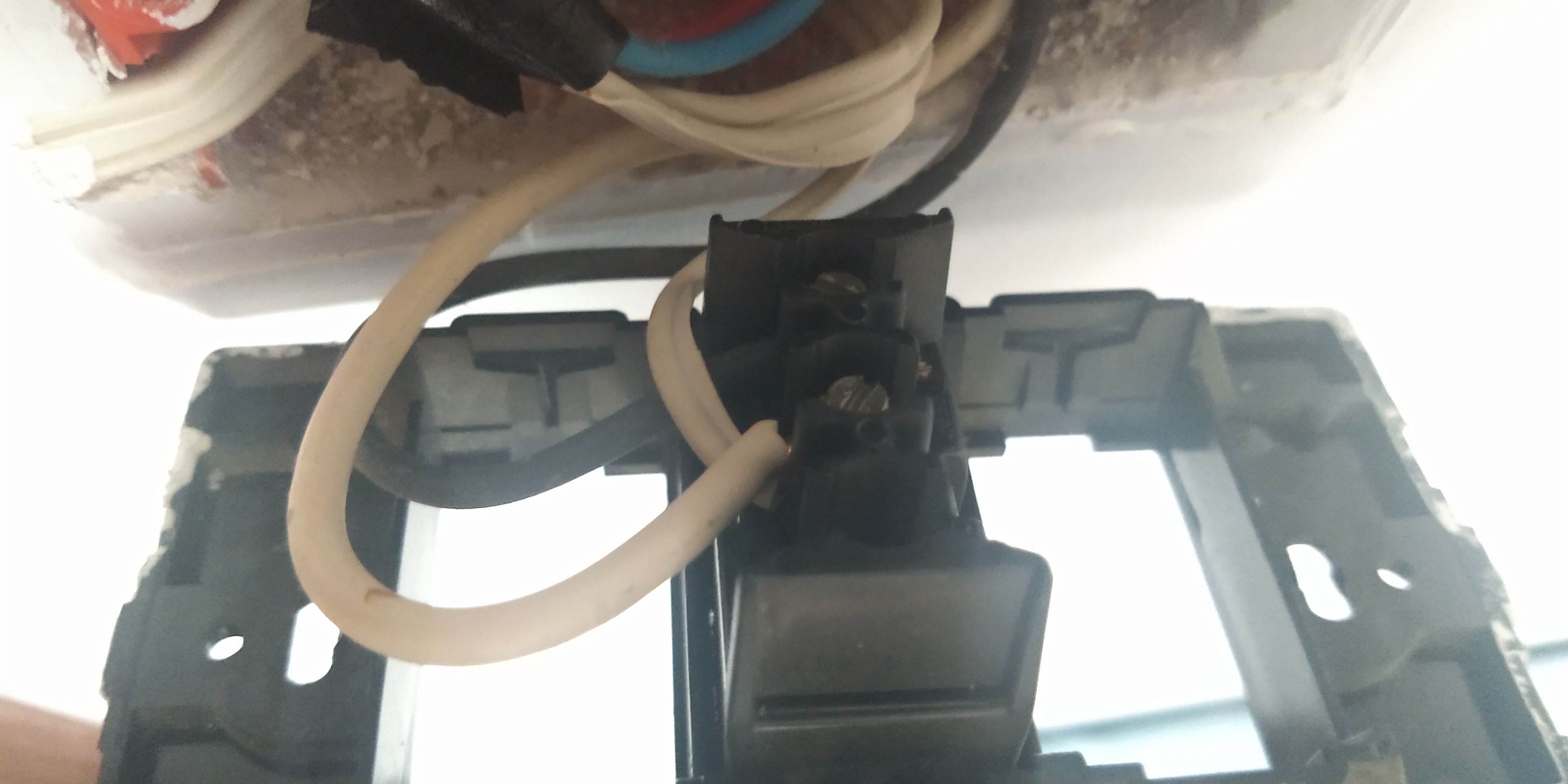

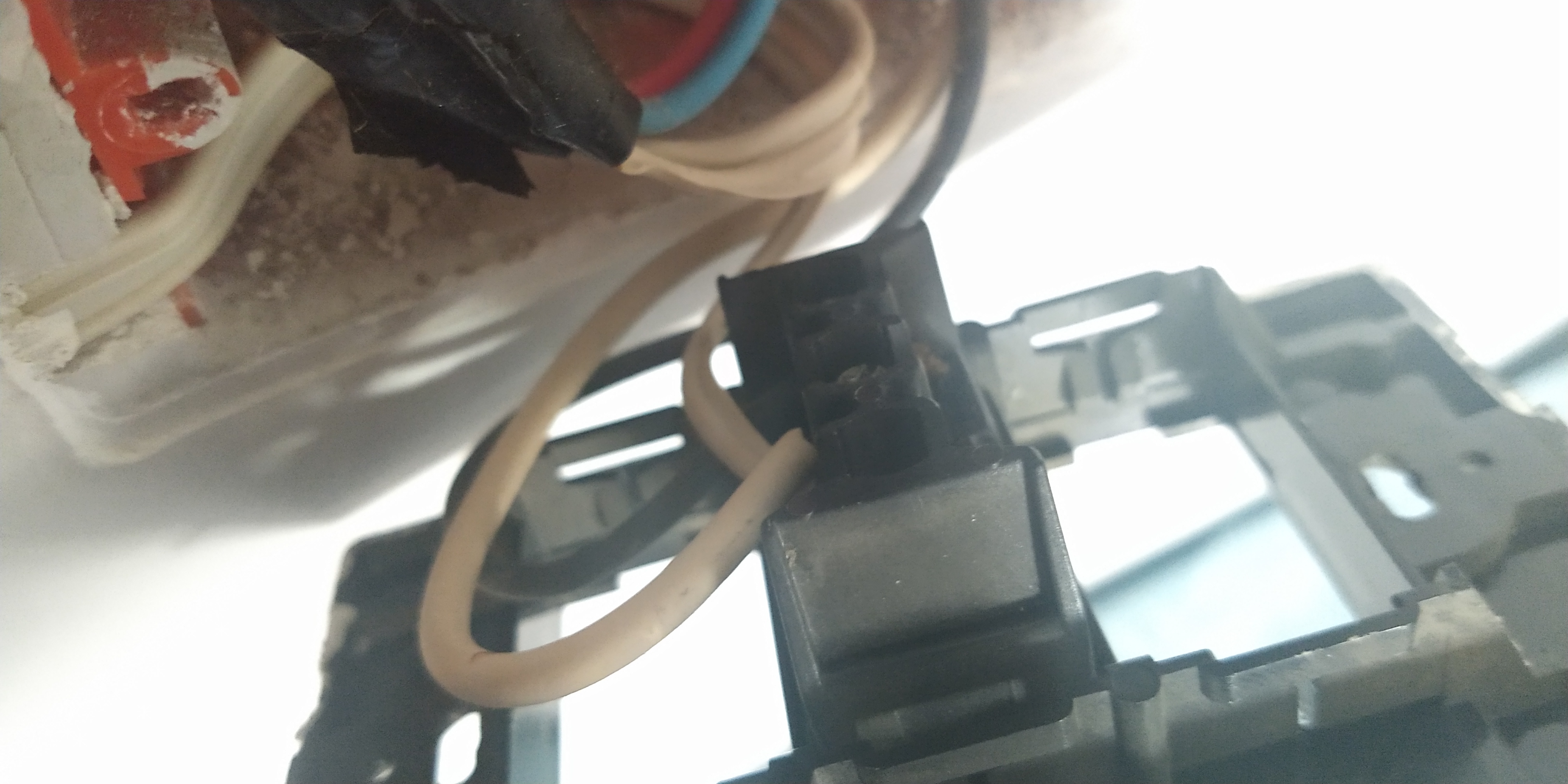

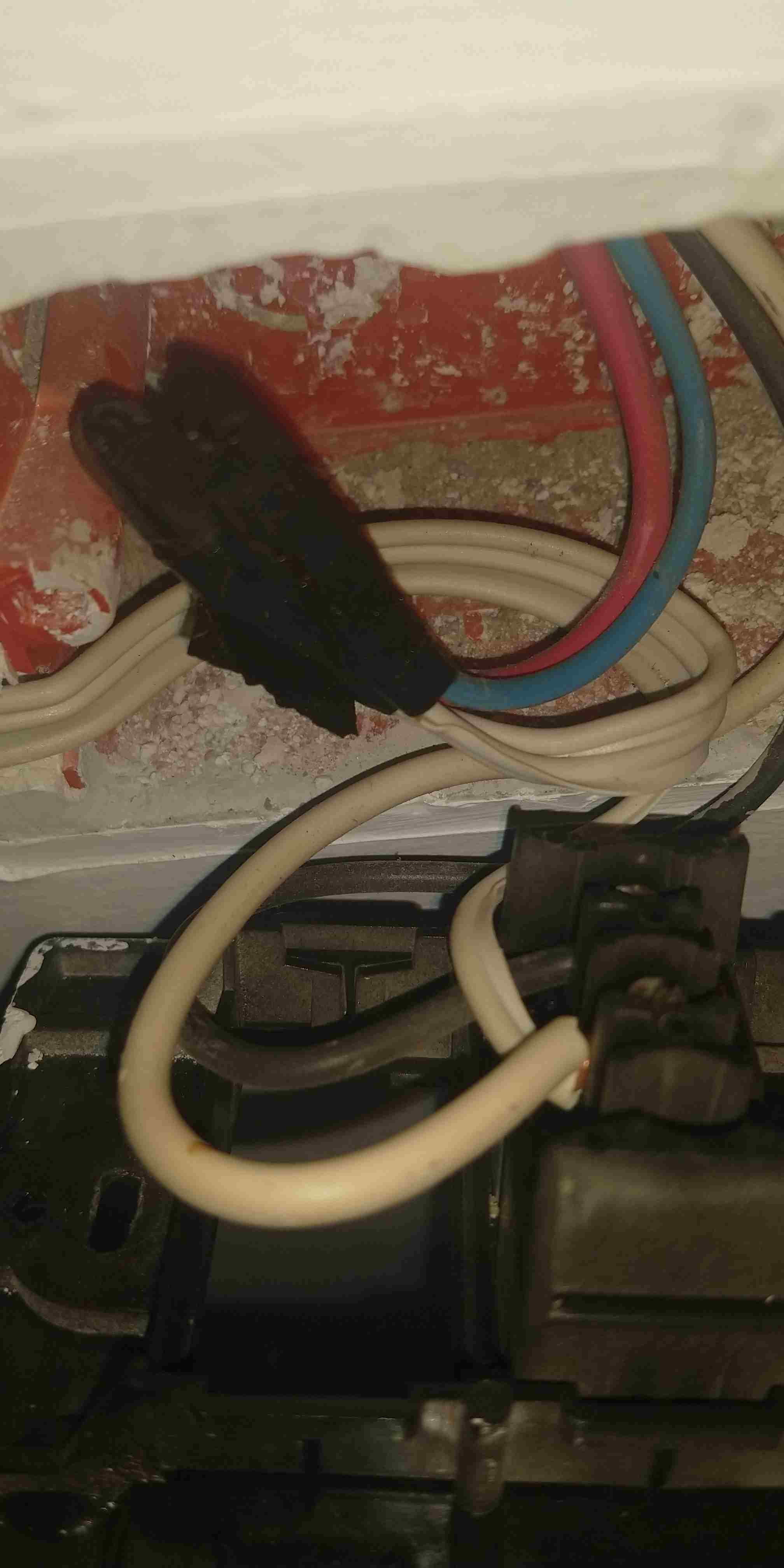

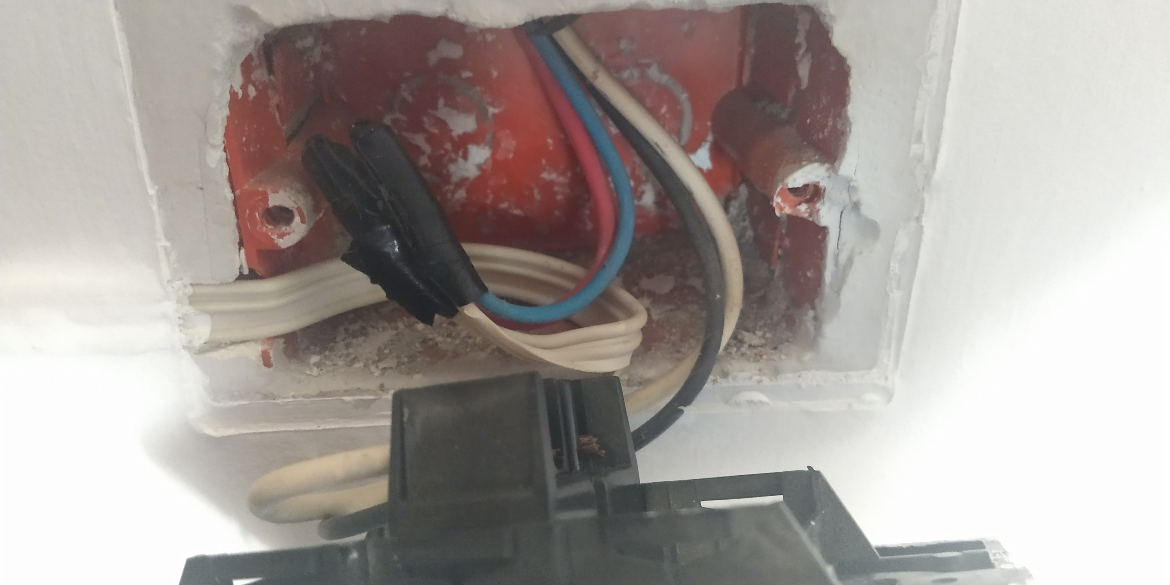

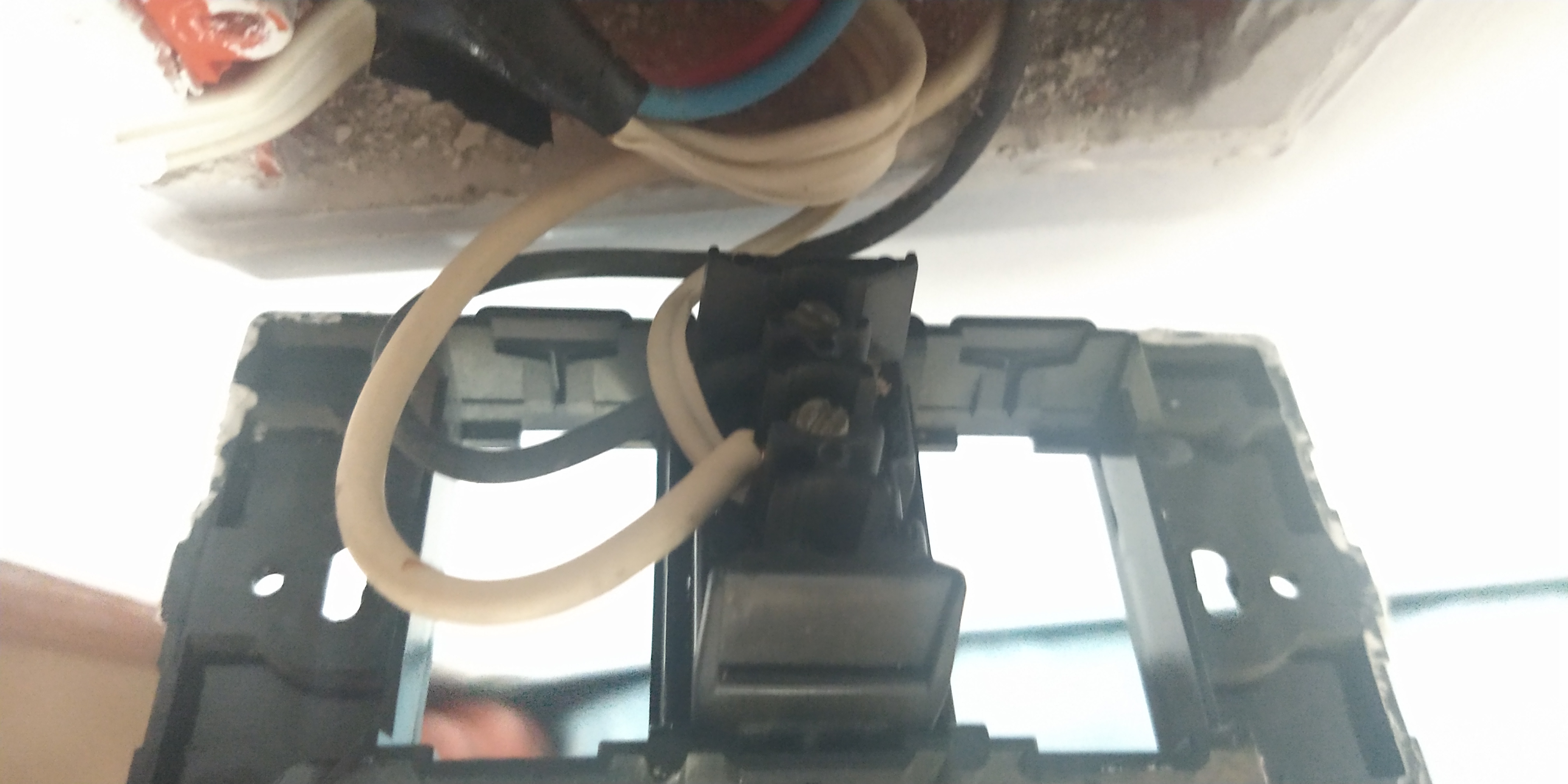

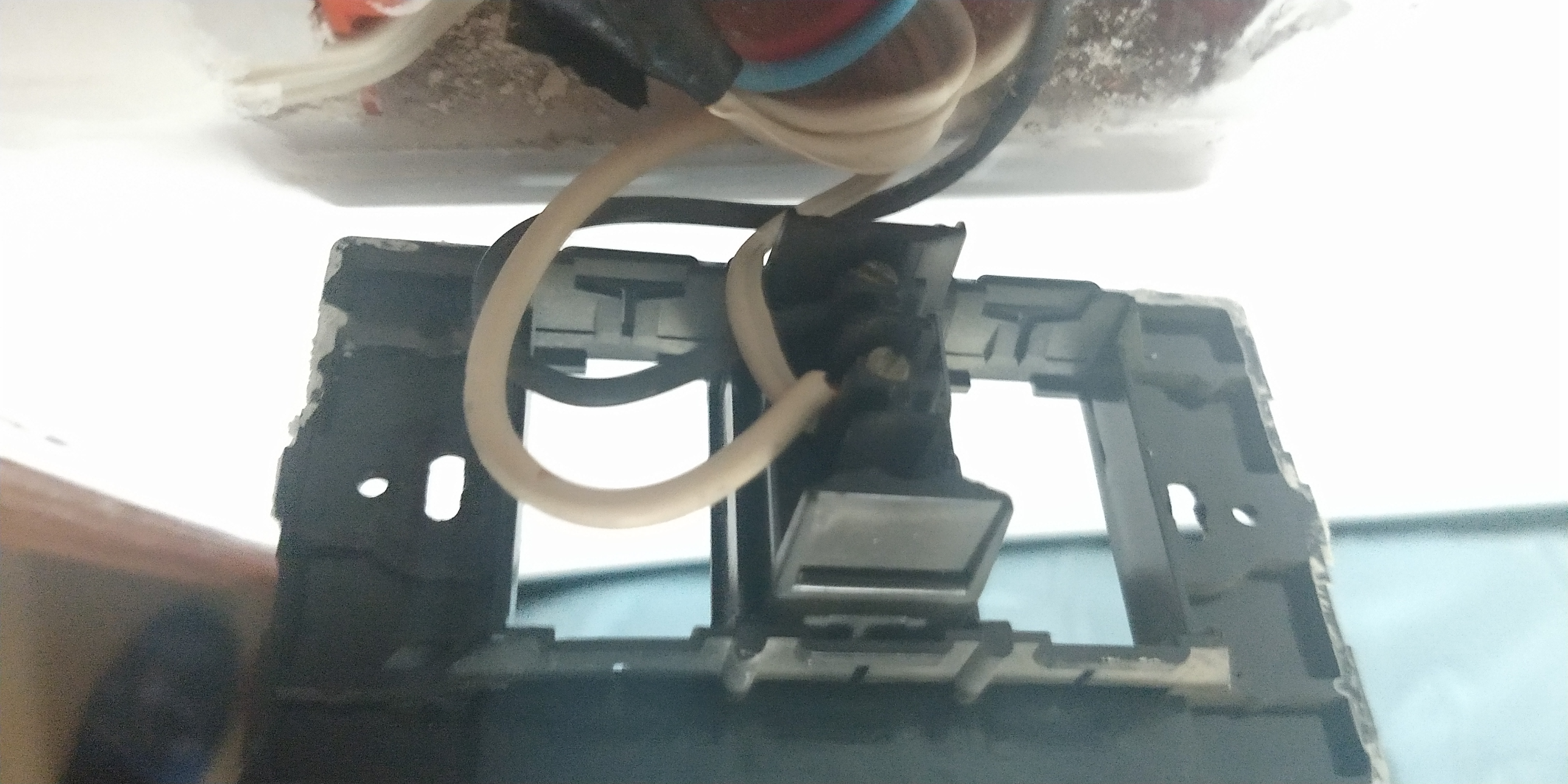

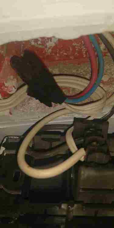

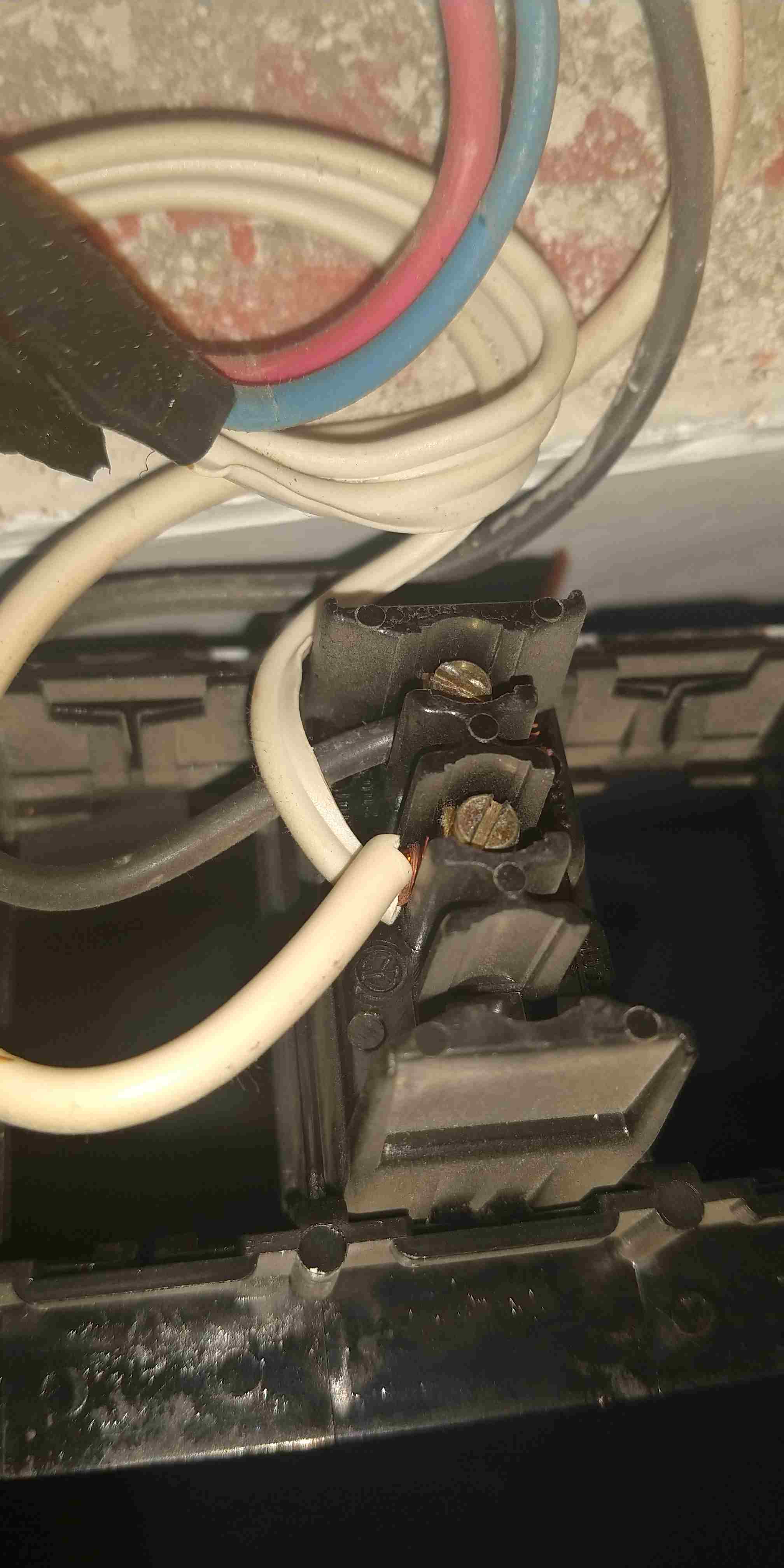

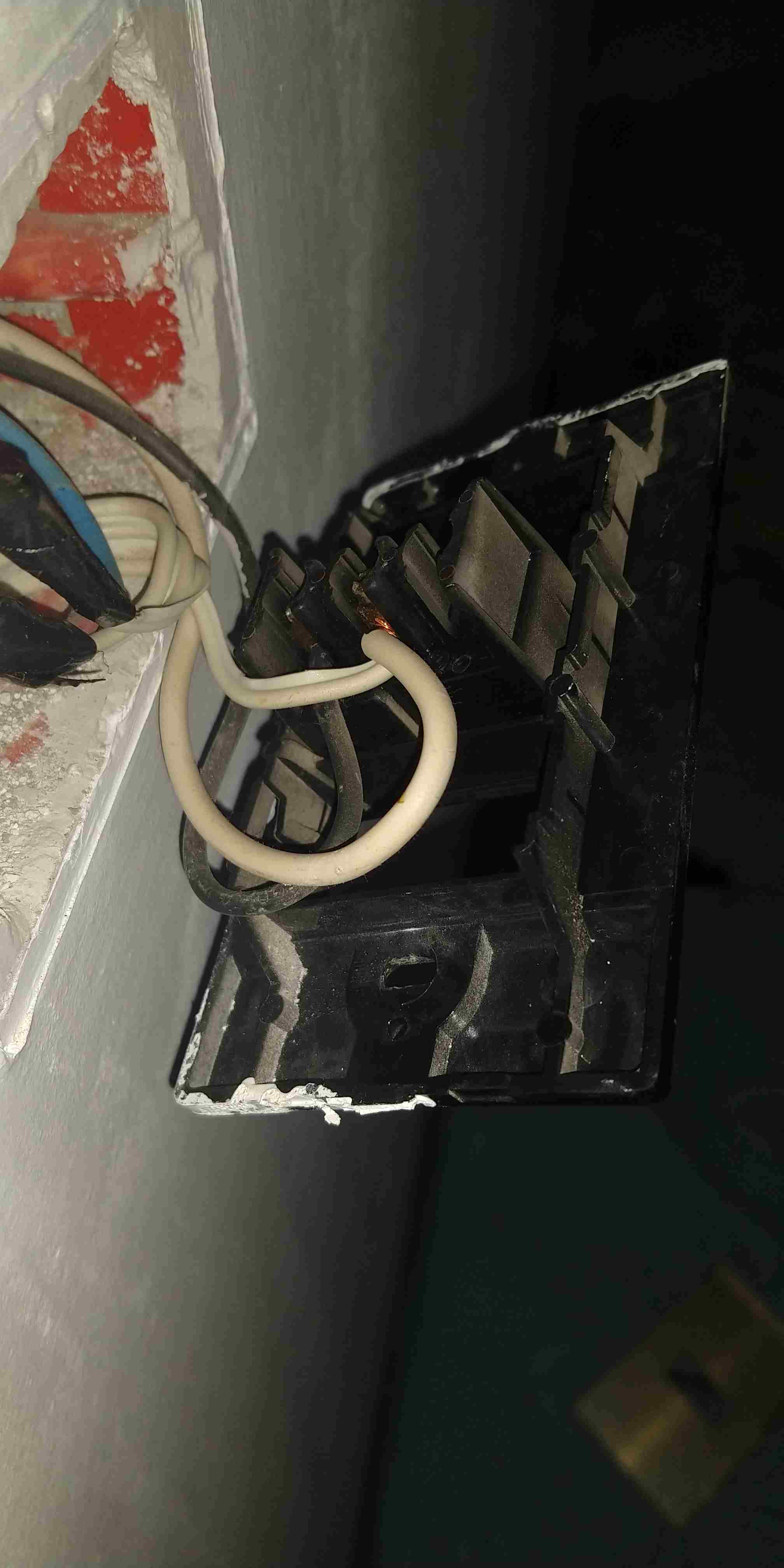

Buongiorno, vi illustro la situazione.
Allego delle foto per farvi meglio comprendere la questione.
Ho un interruttore della lampada a soffitto di una camera, dal quale fu ricavata una multipresa posizionata a terra, su un'altra parete, tramite la derivazione di un filo elettrico piatto a 3 conduttori, fatto sbucare dal lato sx della placca, preso dalla sua scatola portafrutti.
Vorrei capire se il collegamento che è stato fatto ( negli anni 80), sia corretto, ed eventualmente migliorabile, per essere più vicino alle norme di sicurezza, magari con dei fili di corretto spessore da 2,5 mmq ( visto che quelli attuali sembrano essere da 1,5), includendo il cavo di messa a terra, ora mancante.
Vorrei poi eventualmente avere istruzioni su come ricollegare i fili all'interno della scatola portafrutti, volendo eliminare completamente la multipresa, ripristinando quindi il tutto, a semplice interruttore, come lo è stato in origine, prima della modifica.
Dalla scatola portafrutti escono 4 fili: Rosso, Blu, Nero, Bianco.
Dal soffitto, i 2 cavi che vanno alla lampada sono di colore Blu e Nero.
All'interruttore sono collegati sullo stesso morsetto: cavo Bianco + uno dei 3 conduttori del cavo piatto bianco che porta corrente alla multipresa da parete.
Sull'altro morsetto dell'interruttore: il cavo Nero.
I cavi Rosso e Blu sono stati giuntati e nastrati ai 2 conduttori del cavo piatto Bianco da 3 fili.
Riepilogando, è un collegamento corretto e ricreabile sostituendo al cavo piatto da 3 conduttori, una canaletta con all'interno i fili di giusto spessore + cavo di terra ( attualmente mancante), e rispettiva multipresa?
Se volessi eliminare la multipresa, come devo collegare i cavi Rosso e Blu che rimarrebbero da collocare, non essendo piu' giuntati al cavo prolunga/multipresa?
Spero di esser stato chiaro e vi ringrazio già da ora.
Modificato: da HobbyHome
Maurizio Colombi
Allora, facciamo un paio di supposizioni:
20 minuti fa, HobbyHome ha scritto:
ripristinando quindi il tutto a semplice interruttore, come lo è stato in origine.
vuoi eliminare la presa aggiunta o vuoi mantenerla?
20 minuti fa, HobbyHome ha scritto:
con dei fili di corretto spessore da 2,5 mmq ( visto che sembrano essere da 1,5).
è inutile mettere due cordine da 2,5 dalla cassetta in foto fino alla presa (se la mantieni)
20 minuti fa, HobbyHome ha scritto:
+ cavo di terra ( attualmente mancante),
la terra pare essere uno dei fili rosso o blu (considerando un po' di logica, direi il rosso) bisogna fare ulteriori accertamenti
20 minuti fa, HobbyHome ha scritto:
come ricollegare i fili all'interno della scatola portafrutti, per eliminare completamente il filo che va alla multipresa,
lasciando semplicemente i fili bianco e nero attaccati all'interruttore ed abbandonando i fili rosso e blu opportunamente isolati con un giro di nastro.
Grazie intanto per le risposte.
Se fattibile, con collegamenti più corretti, la manterrei, sostituendola perché è pure mezza rotta. Non mi sembra molto fatto bene attualmente il tutto, il filo piatto bianco a 3 conduttori ad esempio mi pare molto sottile, da 0,75 mmq circa. Inoltre è a vista non dentro canaletta e fissato con dei chiodini lungo tutto il percorso verso la multipresa, addirittura con prese bipasso, fortunatamente non è mai successo nulla fin'ora.
Poi vorrei capire come effettuare i collegamenti in entrambe le soluzioni, per imparare qualcosa in più.
Perché dice che sarebbero inutili cavi da 2,5?
Maurizio Colombi
6 minuti fa, HobbyHome ha scritto:
Perché dice che sarebbero inutili cavi da 2,5?
Perchè a monte di tutto hai cavi da 1,5 e si presume (anche se potrebbe non essere vero) che l'impianto sia protetto per quella sezione.
8 minuti fa, HobbyHome ha scritto:
Poi vorrei capire come effettuare i collegamenti in entrambe le soluzioni,
Se abbandoni la presa intervieni come spiegato sopra.
Se la mantieni ritengo che i conduttori siano così distinti:
bianco - fase
blu - neutro
rosso - terra
ma sono solo supposizioni rafforzate da quanto hai scritto e queste supposizioni andrebbero confermate con un paio di misure o di prove pratiche.
Fatto, per il momento ho eliminato il cavo piatto, ricollegato il tutto come da suo suggerimento e l'interruttore funziona.
Ho potuto verificare che dei 4 cavi che fuoriescono dal corrugato, quelli di colore Rosso e Bianco, sono gli unici del diametro da 2,5 mmq.
Blu e Nero ( quelli che in teoria dovrebbero sbucare sul soffitto/lampada), sono da 1,5 mmq.
Adesso devo decidere anche dietro vostro consiglio, come procedere per ricreare il vecchio cavo che alimenta una ciabatta a muro altezza pavimento.
Grazie per il supporto ricevuto!
Modificato: da HobbyHome
