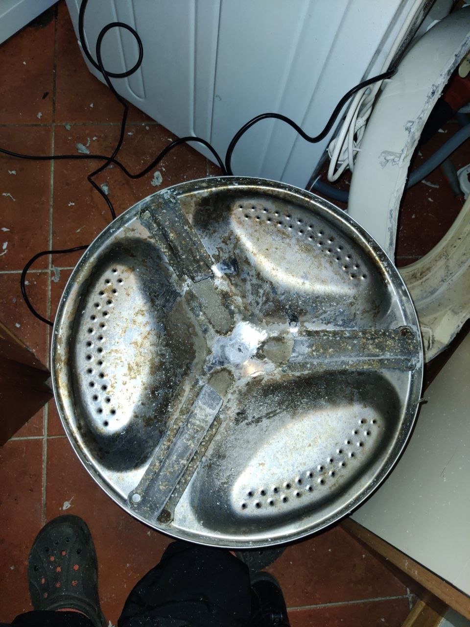

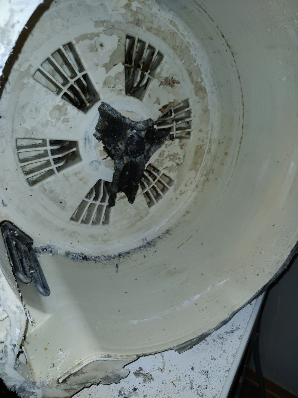

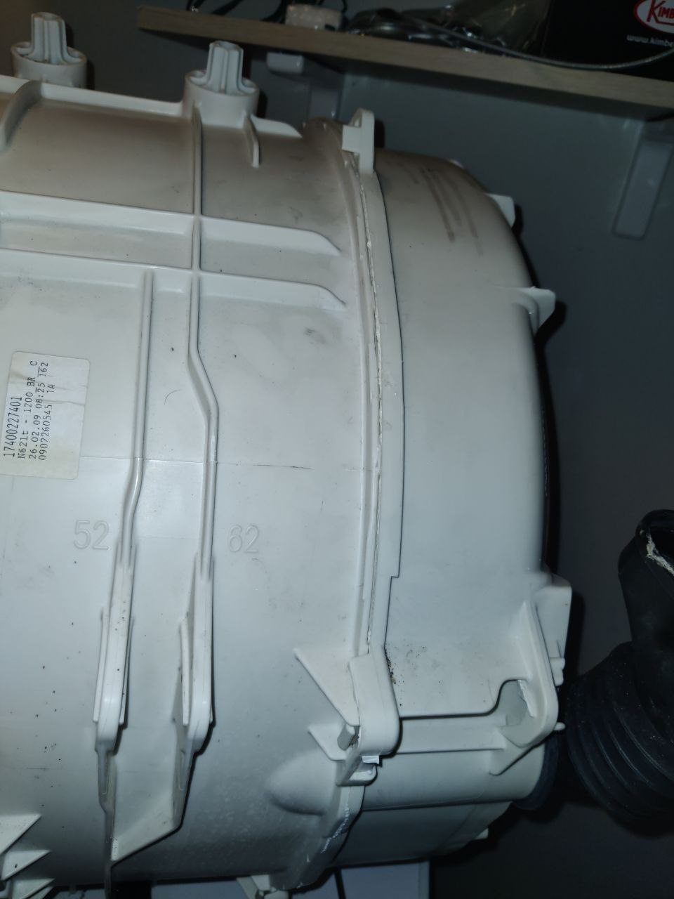

_angelo_ Inserito: 9 ottobre 2022 Segnala Inserito: 9 ottobre 2022 (modificato) Ciao a tutti, dalle testimonianze di mia moglie, sembra che si sia sentito una serie di colpi cadenzati "toc toc toc toc" a pochi minuti dall'inizio del lavaggio, Rientrato in casa trovo parte della molla interna che bloccherebbe la guarnizione che sporge all'esterno. In oltre il cestello metallico sembra lievemente disassato rispetto a quello esterno plastico, come se posasse in basso, dovrebbe forse stare un paio di centimetri piu su per essere in asse. Ho visto le procedure per rimettere su la guarnizione, lavoro che per altro non pare semplicissimo, posso accedere solo davanti e sopra. Ma ho paura sia accaduto qualcos'altro al cestello, che appunto pare posare in basso. Qualsiasi aiuto su come procedere e' benvenuto. Modificato: 9 ottobre 2022 da _angelo_
Stefano Dalmo Inserita: 9 ottobre 2022 Segnala Inserita: 9 ottobre 2022 È inutile reinserire la molla ,. Da quello che riporti si è spezzata la crociera che regge il cesto in asse.
_angelo_ Inserita: 9 ottobre 2022 Autore Segnala Inserita: 9 ottobre 2022 (modificato) ugh. ... grazie comunque. Quindi, conviene cambiare lavatrice ? Sembrava di buona marca, acquistata 12 anni fa. Modificato: 9 ottobre 2022 da _angelo_
Stefano Dalmo Inserita: 9 ottobre 2022 Segnala Inserita: 9 ottobre 2022 Se il cesto balla al suo interno , non ci sono alternative . A meno che la vasca sia apribile e non termofusa e quindi la si apre e si sostituisce.
_angelo_ Inserita: 9 ottobre 2022 Autore Segnala Inserita: 9 ottobre 2022 sembra apribile, non mi costa nulla provare, ci provo
_angelo_ Inserita: 9 ottobre 2022 Autore Segnala Inserita: 9 ottobre 2022 come lavoro, un buon cinematografo, ma sono riuscito ad avere il cestello a mano, parrebbe apribile ma forse non lo e' ?
Stefano Dalmo Inserita: 9 ottobre 2022 Segnala Inserita: 9 ottobre 2022 Direi proprio di no ! Andar di sega , si . Ci sono dei tutorial di come fare su Yu ..
_angelo_ Inserita: 9 ottobre 2022 Autore Segnala Inserita: 9 ottobre 2022 Grazie. nella parte anteriore ci sono delle clip, quindi speravo fosse aproibile, ma pare incollato. Guardero i tutorial, non ho nulla da perdere.
Ciccio 27 Inserita: 10 ottobre 2022 Segnala Inserita: 10 ottobre 2022 Abusi di detersivi liquidi e basse temperature?
_angelo_ Inserita: 10 ottobre 2022 Autore Segnala Inserita: 10 ottobre 2022 (modificato) Si, probabile. Per quale motivo detersivo liquido rompe la crociera ? Procedo ad aprire il cesto ? O dite che non ha senso ? Modificato: 10 ottobre 2022 da _angelo_
_angelo_ Inserita: 10 ottobre 2022 Autore Segnala Inserita: 10 ottobre 2022 (modificato) Dunque, rimosso tutto quello c'era tra me e la crociera Confermo che era rotto, e suppongo non esista il ricambio. A voi esperti l'estrema sentenza Nel male, meglio caricarla in auto per buttarla fatta a pezzi che intiera Ha 13 anni ormai, piacerebbe tuttavia capire a cosa si deve la rottura. Modificato: 10 ottobre 2022 da _angelo_
Ciccio 27 Inserita: 10 ottobre 2022 Segnala Inserita: 10 ottobre 2022 13 ore fa, Ciccio 27 ha scritto: Abusi di detersivi liquidi e basse temperature 😉 Comunque "cannibalizza" il possibile, che rivendi o conservi per macchine simili.
_angelo_ Inserita: 11 ottobre 2022 Autore Segnala Inserita: 11 ottobre 2022 Grazie, quindi, solo per capire, se qualcuno ha voglia, abbondanza di detersivo e temperature basse favoriscono l'ossidazione del cestello in inox ? Come mai il cestello e' in buono stato ma la crociera completamente ossidata ?
UABC80 Inserita: 11 ottobre 2022 Segnala Inserita: 11 ottobre 2022 La crociera non e` in acciaio per motivi di costo sulla stragrande maggioranza di lavatrici e la morchia dei detersivi liquidi piano piano la corrode
Stefano Dalmo Inserita: 11 ottobre 2022 Segnala Inserita: 11 ottobre 2022 La crociera è di una lega di alluminio.
_angelo_ Inserita: 11 ottobre 2022 Autore Segnala Inserita: 11 ottobre 2022 Ok grazie, imparato molto.
