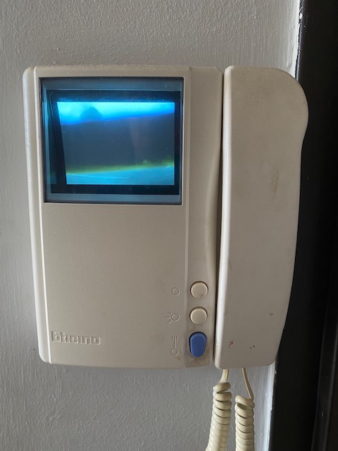

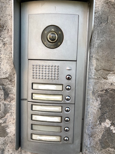

Videocitofono Bticino
Buonasera,
ringrazio anticipatamente per le preziosi informazioni contenute su questo forum e per la generosa assistenza dei molti esperti qui presenti.
Vorrei  chiedere un consiglio per un problema  che si verifica solo su 1 videocitofono con più abitazioni.
Vi espongo prima la configurazione:
- postazione interna con Bticino 334202 sistema a 5 fili
- alimentatore Bticino 336000 (condominiale, per 5 unità abitative)
- postazione esterna con: modulo fonico Bticino 332120 + modulo pulsanti Terraneo 332240
Il problema:
Quando viene premuto il campanello, dalla postazione esterna suona all'interno, ma non si sente la voce dal posto interno a quello esterno cioè non si sente nessun segnale acustico,  però chi è fuori sente parlare quello dentro, la serratura si apre correttamente.
Potrebbe essere la cornetta del posto interno?
Il cavo della cornetta?
Tutto il posto interno?
Le prove fatte:
- verifica del corretto serraggio dei singoli conduttori sulla morsettiera della postazione interna
- verifica visiva dell'integrità dei componenti e relativi collegamenti della 'cornetta'
- verifica visiva dell'integrità dei collegamenti sulla postazione esterna
Allego foto della postazione interna ed esterna.
Posto interno videocitofono.jpg
videocitofono esterno.jpg
Maurizio Colombi
Unica prova da eseguire, farsi prestare un cordone con cornetta da un vicino e sostituirlo per la prova all'apparecchio incriminato.
Capirai se si tratta della cornetta o del cavo, ma credo che siano loro.
