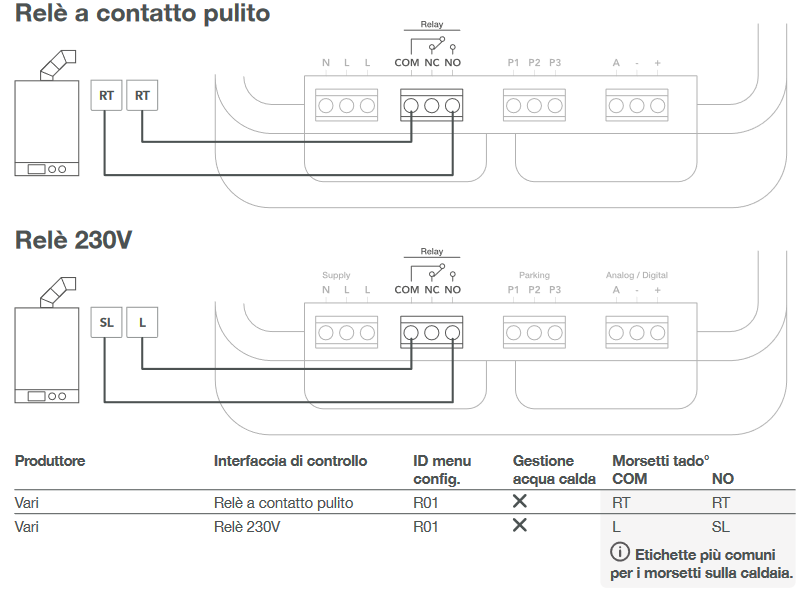

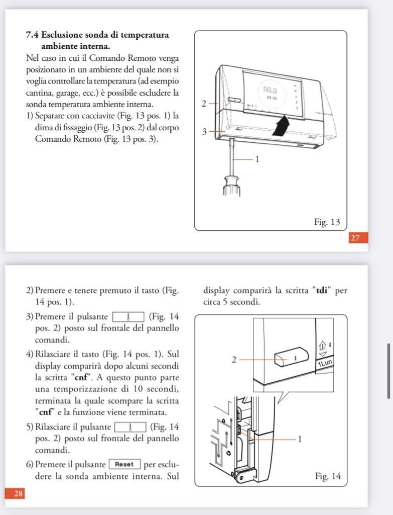

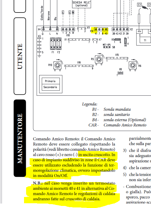

Immergas Eolo Extra28 con Tado
Ing. Vittorio Vincenti
Salve a tutti.
spero in un VS aiuto.
Dovrei collegare un TADO alla caldaia Immegas EOLO Extra 28 kW.
Ora ho che ha un collegamento di tipo CAR quindi non compatibile.
Ho letto che è possibile comunque installarlo perdendo la possibilità di Modulazione, che nel caso compenserei con Elettrovalvole su tutti i caloriferi, escluso quello del Bagno.
Procederei cosi ma mi manca un passaggio:
1) Deseleziono la Sonda termostatica CAR sul pannello in casa.
2) installo un TADO Wifi sui contatti 40 e 41 ed è qui che mi viene un Dubbio.
come faccio ad essere sicuro che i contatti 40 e 41 diano ok ad accensione riscaldamento al 100%? In rete non ho trovato nulla di conferma, ne schemi elettrici più avanzati.
3)  Dove collego il TADO Wi-fi ai contatti 40 e 41?  Mi troverei nel caso di Relè a contatto Pulito oppure no?
Allego quanto trovato nei libretti della caldaia e la foto del retro del TADO Wi.fi
Contando su una VS risposta.
Saluti.
Stefano Dalmo
Hai descritto la procedura corretta .
Ing. Vittorio Vincenti
Il 9/10/2022 alle 23:48 , Stefano Dalmo ha scritto:
Hai descritto la procedura corretta .
Grazie mille.
Noi ingegneri Civili siamo una razzaccia quando vediamo la roba elettronica.
Saluti e grazie
