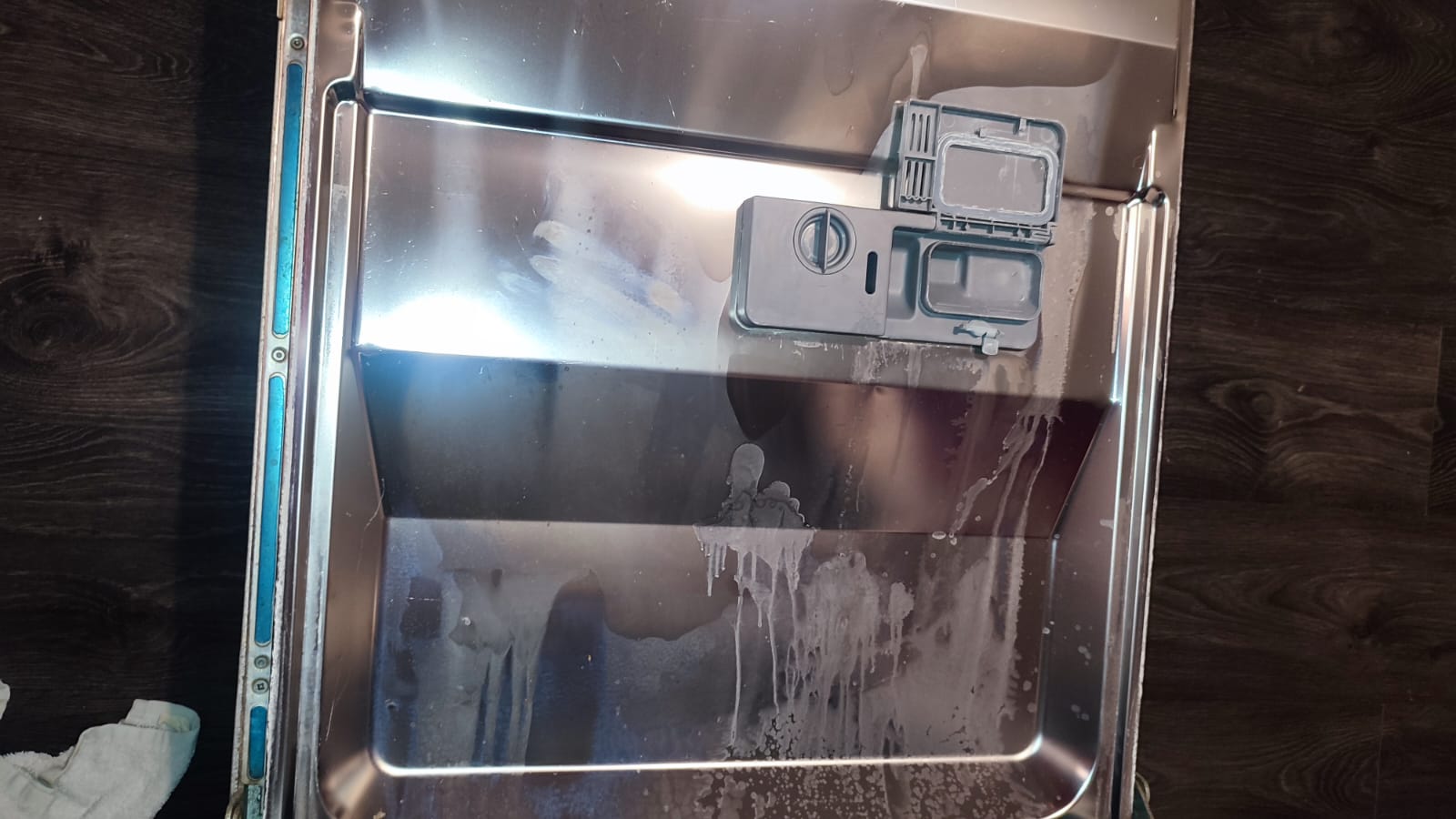

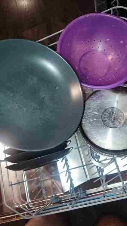

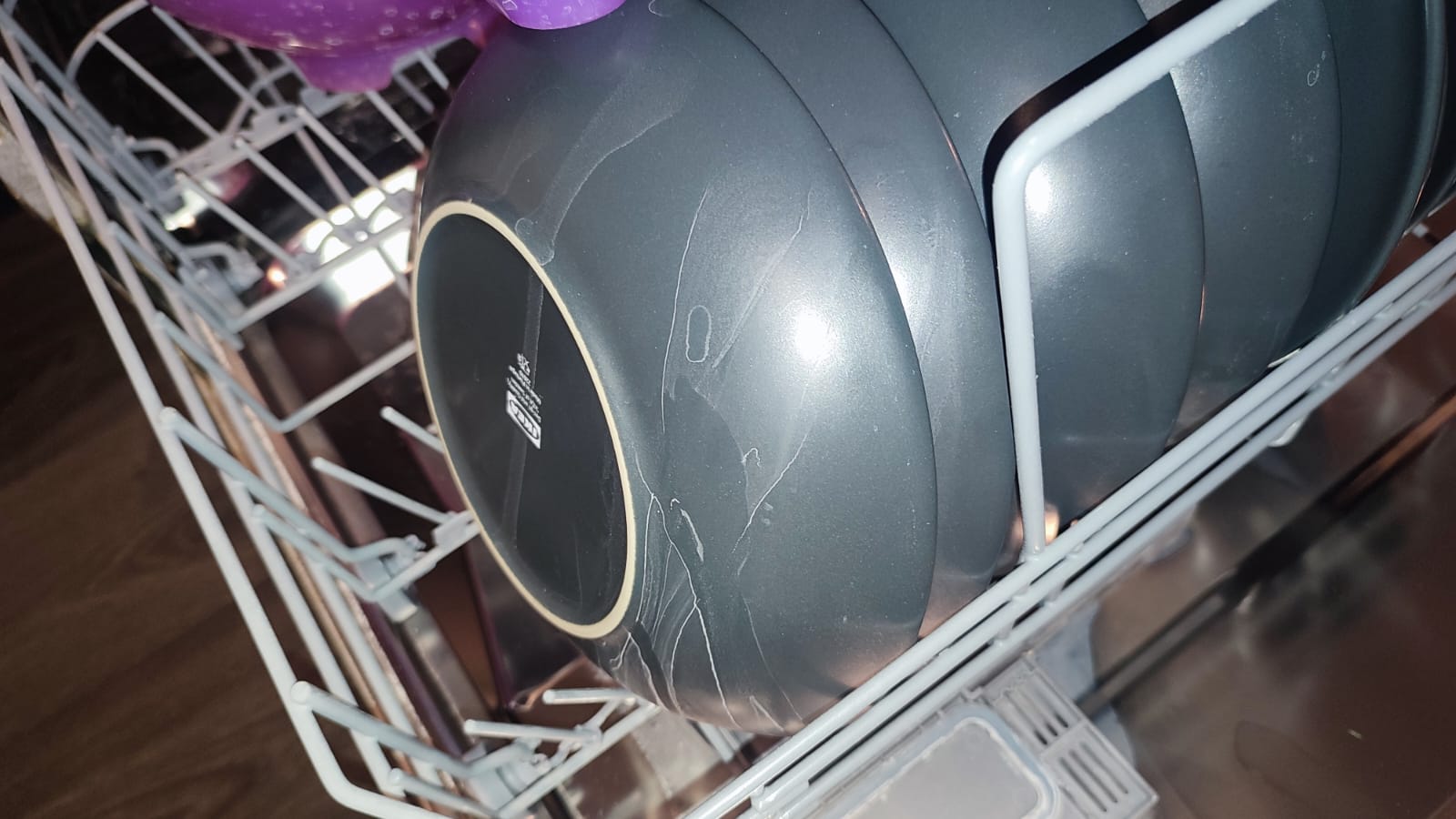

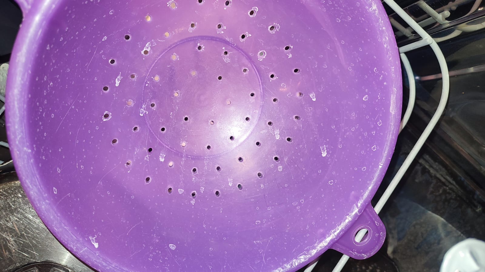

neslyrice Inserito: 11 ottobre 2022 Segnala Inserito: 11 ottobre 2022 Salve a tutti, da ieri ho questo errore nella macchina, quando l'accendo si sente la pompa che gira ma non carica acqua, ho provato a fare ricerche anche quì sul sito, e in tutti i post si parla di un galleggiante che va ad attivare un micro, ieri sera l'ho aperta ma da sotto non sono riuscito ad individuarlo... Sul fondo della macchina ho trovato pochissime tracce d'acqua ma niente di che, solo vecchie tracce ma nessun accumulo, ho scollegato e pulito quel gruppo di plastica con il conta giri sulla destra, era pieno imballato di calcare, ho staccato il tubo d'ingresso ed ho notato che non esce acqua, è normale ? l'alimentazione è un tubo come questo https://www.amazon.it/C00256554-Acquastop-Lavastoviglie-Ariston-Hotpoint/dp/B07RWDQ7VP/ref=asc_df_B07RWDQ7VP/?tag=googshopit-21&linkCode=df0&hvadid=375390749170&hvpos=&hvnetw=g&hvrand=17871041400305700823&hvpone=&hvptwo=&hvqmt=&hvdev=c&hvdvcmdl=&hvlocint=&hvlocphy=1008519&hvtargid=pla-803732934363&psc=1 Come funziona di solito ? deve essere alimentato tramite i 2 fili per aprire e far passare acqua ? o è semplicemente un contatto pulito che posso ponticellare ? potrebbe essere semplicemente il tubo d'ingresso il problema ? come faccio per bypassare momentaneamente l'acqua stop per capire ed individuare il problema ? La lavastoviglie ha 10 anni circa Grazie mille a chi vorrà aiutarmi
Stefano Dalmo Inserita: 11 ottobre 2022 Segnala Inserita: 11 ottobre 2022 Alimenta il tubo con la 220v staccando il connettore sotto la lavastoviglie. Se carica ci sono altri problemi . Altrimenti va sostituito
neslyrice Inserita: 12 ottobre 2022 Autore Segnala Inserita: 12 ottobre 2022 Grazie stefano per le indicazioni, oggi ho avuto modo di controllare, ho smontato tutto e ho trovato anche il galleggiante ed effettivamente il problema era li, si era riempito per colpa dell'aribreak ostruito. l'airbreak l'ho pulito a modo come dicevo su, ma ora quando faccio i lavaggi si impasta tutto dentro ed ho notato un consumo davvero esagerato di sale, tipo che in 2 lavaggi lo finisce .., sui piatti e nelle pareti della macchina rimangono residui bianchi che non capisco se sono sale o calcare...potrebbe dipendere dall'airbreack "rotto" che miscela male? Altra cosa, la macchina da anni ormai mi dava errore 07 turbinetta, ma non credo dipendano da quello visto che prima comunque lavava bene. Ero indirizzato per la sostituzione dell'airbreack mi consigli di farlo o guardo altro ? grazie mille
Stefano Dalmo Inserita: 12 ottobre 2022 Segnala Inserita: 12 ottobre 2022 Non ho capito che significa si impasta tutto dentro e cosa c'entra il sale con l'airbreak? Il sale può andare in circolo se la valvola sulll'addolcitore non chiude bene o per qualsiasi causa che la fa alimentare e quindi tenere aperta.
neslyrice Inserita: 12 ottobre 2022 Autore Segnala Inserita: 12 ottobre 2022 Ho caricato alcune immagini che rendono l'idea, ora praticamente la macchina è inutilizzabile, per il sale pensavo fosse l'airbreak a determinarne la quantità ma mi sa che mi sbagliavo
Stefano Dalmo Inserita: 13 ottobre 2022 Segnala Inserita: 13 ottobre 2022 Cerca di levare tutta quella salsedine da per tutto ,. Pulisci. Ma hai capito cosa fare e dove sta la valvola da controllare ?
neslyrice Inserita: 13 ottobre 2022 Autore Segnala Inserita: 13 ottobre 2022 La valvola si trova nella vaschetta in basso dove risiede resina e sale? O è quella che si vede nella foto laterale in basso a sx? Grazie per il supporto
Stefano Dalmo Inserita: 13 ottobre 2022 Segnala Inserita: 13 ottobre 2022 In basso a sinistra , come in foto
