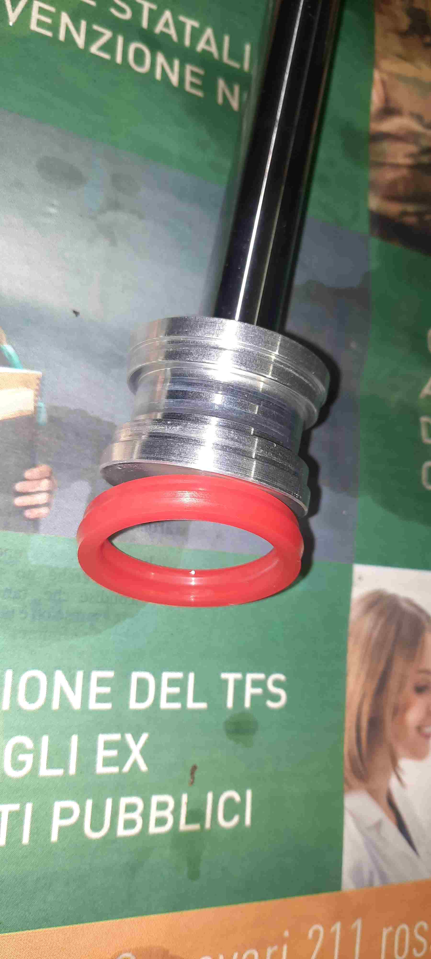

Ninno ze Inserito: 13 ottobre 2022 Segnala Inserito: 13 ottobre 2022 Bukn giorno. Sto sostituendo le guarnizioni al motore faac 422. Avrei necessità e suggerimento sul come mettere la guarnizione rossa sul pistone principale essendo dello stesso diametro e molto poco elatica. Grazie Aggiungo foto
Stefano Dalmo Inserita: 13 ottobre 2022 Segnala Inserita: 13 ottobre 2022 Passa un po' di olio sulla parte metallica e forzala inserendo prima un lato e poi spingendo a girare ,per scavalcare il dente , da quel punto ai 360 °
Roberto Garoscio Inserita: 13 ottobre 2022 Segnala Inserita: 13 ottobre 2022 Due cacciaviti e tira che si allarga.
Ninno ze Inserita: 20 ottobre 2022 Autore Segnala Inserita: 20 ottobre 2022 ci sono riuscito grazie mille
Ninno ze Inserita: 20 ottobre 2022 Autore Segnala Inserita: 20 ottobre 2022 approfitto per un nuovo quesito. il mio cancello con due motori faac 422 cbc ha due coppie di fotocellule codici 716034/5. ogni tanto il cancello non si chiude in quanto il led dentro la ricevente invece di essere acceso fisso lampeggia. ho tolto il vetrino della fotocellula e si è acceso fisso. quale potrebbe essere il problema? grazie
Roberto Garoscio Inserita: 20 ottobre 2022 Segnala Inserita: 20 ottobre 2022 Se sono quelle quadrate da incasso (fotoswitch) è strano che lampeggi, prova a regolare l’allineamento. Inserisci i puntali di un tester per misura di tensioni a corrente continua nei fori della ricevente, a via libera devi avere circa 7V se è molto meno devi regolare la direzione del fascio con le 3 viti, sia della Rx che della Tx.
