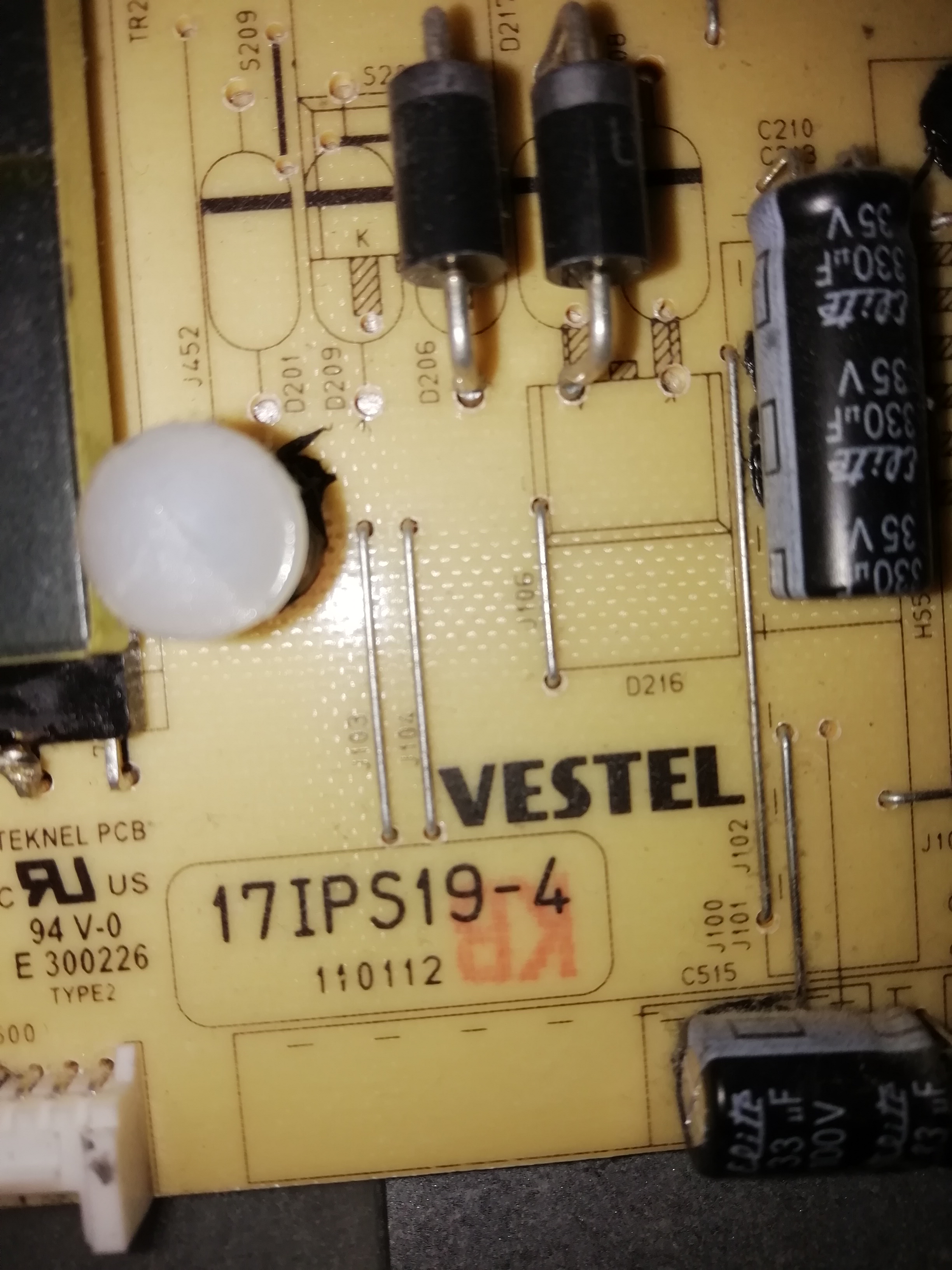

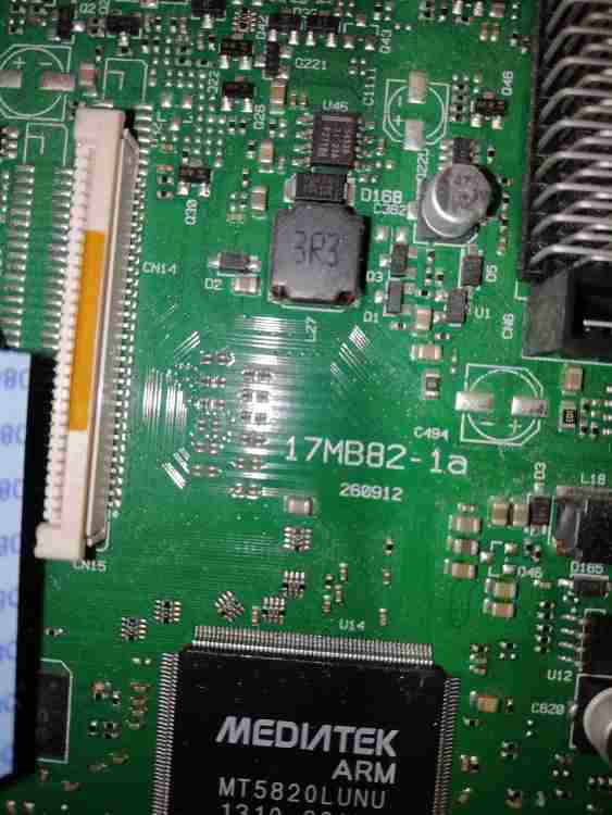

sergio1289 Inserito: 13 ottobre 2022 Segnala Inserito: 13 ottobre 2022 salve a tutti. strano difetto di questa tv LCD Saba. a freddo inserendo la spina il led stby fa 7 lampeggi, lo schermo si illumina appena facendo apparire per un secondo una scritta lo schermo torna nero, con led stby acceso fisso. in questa situazione agendo sul pulsante accensione telecomando il led comincia a lampeggiare per 7 volte ,lo schermo si illumina appena è appare per qualche secondo la scritta (causa stby nessuna opzione) ok premo sul telecomando ma lo schermo torna buio, il led rimane acceso fisso. secondo voi è questione di aggiornamento firmware?
sergio1289 Inserita: 14 ottobre 2022 Autore Segnala Inserita: 14 ottobre 2022 c'è qualcuno che mi illumini per risolvere il problema di questo tv? dove potrei trovare l'aggiornamento firmware per questo tv?
Dumah Brazorf Inserita: 14 ottobre 2022 Segnala Inserita: 14 ottobre 2022 Devi aprire e vedere che hardware monta. Se è roba Vestel trovi tizi su ebay che ti danno il firmware passandogli i codici che leggi sulle etichette della scheda principale e del pannello lcd per una decina d'euro.
sergio1289 Inserita: 14 ottobre 2022 Autore Segnala Inserita: 14 ottobre 2022 e quali sono questi tizi su ebay? metto delle foto della scheda potresti dirmi quale codice scheda si riferisce al firmware. grazie
Dumah Brazorf Inserita: 14 ottobre 2022 Segnala Inserita: 14 ottobre 2022 (modificato) Ci sono delle etichette sulla scheda e sulla scocca metallica lì intorno, fotografale tutte. Fai foto anche all'etichetta esterna con marca e modello, compra l'asta e mandagli tutte le foto (anche queste 2) assieme al tuo indirizzo mail in messaggio privato. https://www.ebay.it/itm/153774495713 Modificato: 14 ottobre 2022 da Dumah Brazorf
sergio1289 Inserita: 14 ottobre 2022 Autore Segnala Inserita: 14 ottobre 2022 ti ringrazio Dumah Brazorf. proverò ad acquistarlo sperando ché sia quello il problema. ti farò sapere, grazie di nuovo.
sergio1289 Inserita: 15 ottobre 2022 Autore Segnala Inserita: 15 ottobre 2022 salve, riprendo questa discussione, per dirvi che neanche seguendo tutta la procedura descritta dal venditore non sono riuscito a caricare il firmware. provando a fare delle misurazioni dal connettore a 10 pin che dal alimentatore va alla main, trovo solo i 12,50 Volt fissi, nei restanti pin rivelo basse tensioni è fluttanti. potrebbe essere che l'alimentatore vada in protezione a causa di qualche componente in corto? premetto che ho controllato alcuni componenti in ohm diodi e resistenze e sembrano buone, i condensatori a vista sembrano buoni ma per verificare bisogna dissaldarli dalla scheda. sto sospettano che il problema potrebbe essere l'integrato ICE3BR0665J che é il principale che distribuisce le tensioni alla scheda di alimentazione.
BrutoDetestsSB Inserita: 15 ottobre 2022 Segnala Inserita: 15 ottobre 2022 Ma il problema della TV è che non riesce a rimanere accesa, si spegne dopo pochi secondi?
sergio1289 Inserita: 15 ottobre 2022 Autore Segnala Inserita: 15 ottobre 2022 (modificato) 31 minuti fa, BrutoDetestsSB ha scritto: Ma il problema della TV è che non riesce a rimanere accesa, si spegne dopo pochi secondi? la descrizione dettagliata la vedi nel primo post, non so se poi sono stato chiaro nel descrivere il difetto. ribadisco per essere più chiaro, inserisco la spina il led rosso incomincia i lampeggi, al settimo lampeggio la retroilluminazione si illumina per un secondo e poi si spegne lo schermo e buio il led rimane rosso fisso. in questa situazione pigio il tasto accensione telecomando il led rosso lampeggia per altre sette volte, la retroilluminazione si accende per qualche secondo in più e appare la scritta (causa stby nessuna opzione), poi lo schermo diventa buio ma il led rosso rimane acceso fisso. ho fatto una ricerca in rete ma non sono riuscito a trovare lo schema di questo tv. Modificato: 15 ottobre 2022 da sergio1289
Dumah Brazorf Inserita: 15 ottobre 2022 Segnala Inserita: 15 ottobre 2022 Controlla i file che hai scompattato perchè potrebbe essercene uno che va ulteriormente scompattato, tipo un gz o tar per cui hai bisogno di 7zip per farlo.
BrutoDetestsSB Inserita: 15 ottobre 2022 Segnala Inserita: 15 ottobre 2022 3 ore fa, sergio1289 ha scritto: ho fatto una ricerca in rete ma non sono riuscito a trovare lo schema di questo tv. Su Elektrotanya c'è lo schema del Vestel 17IPS19-4.
sergio1289 Inserita: 16 ottobre 2022 Autore Segnala Inserita: 16 ottobre 2022 risolto. ringrazio tantissimo Dumah Brazorf che grazie a lui son riuscito a risolvere il problema. grazie anche a BrutoDetestsSB che mi ha suggerito il sito per ricercare lo schema.
Dumah Brazorf Inserita: 16 ottobre 2022 Segnala Inserita: 16 ottobre 2022 Eh, quella cosa del file ulteriormente zippato gliel'ho fatto presente al tizio da cui avevo comprato il firmware (non ricordo se è lo stesso) sperando aggiornasse la sua guida.
sergio1289 Inserita: 16 ottobre 2022 Autore Segnala Inserita: 16 ottobre 2022 ok. sapresti dirmi se ci sono le cause generali del blocco di questi tv?
Dumah Brazorf Inserita: 16 ottobre 2022 Segnala Inserita: 16 ottobre 2022 No, quindi tieniti quei file da parte.
