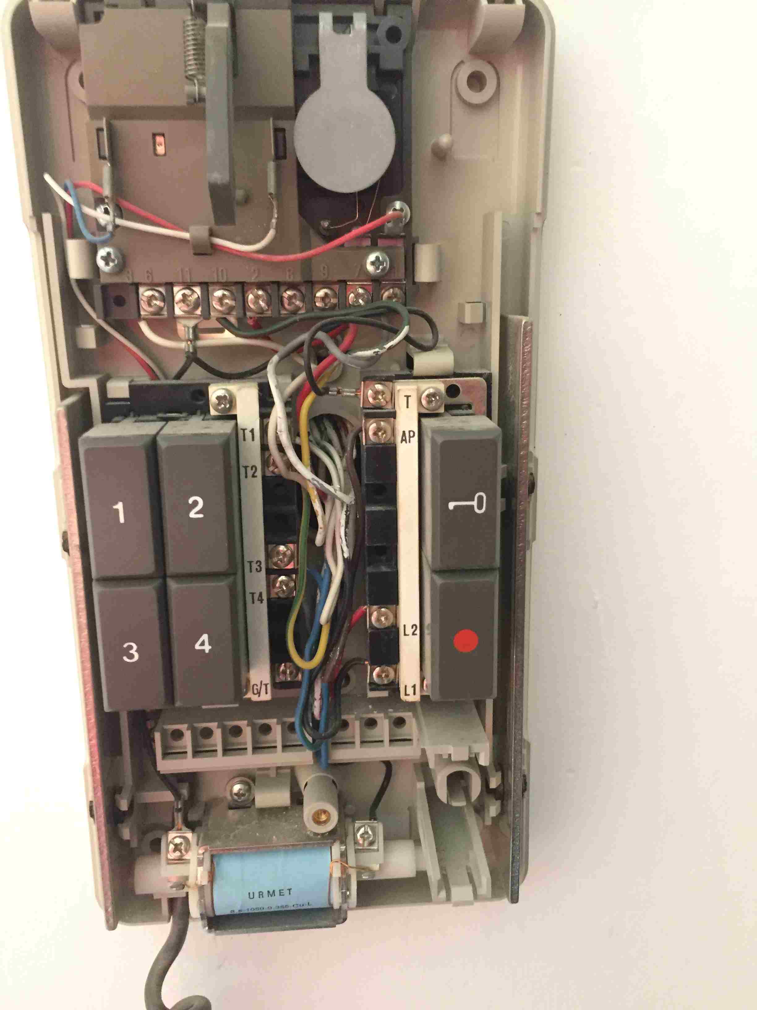

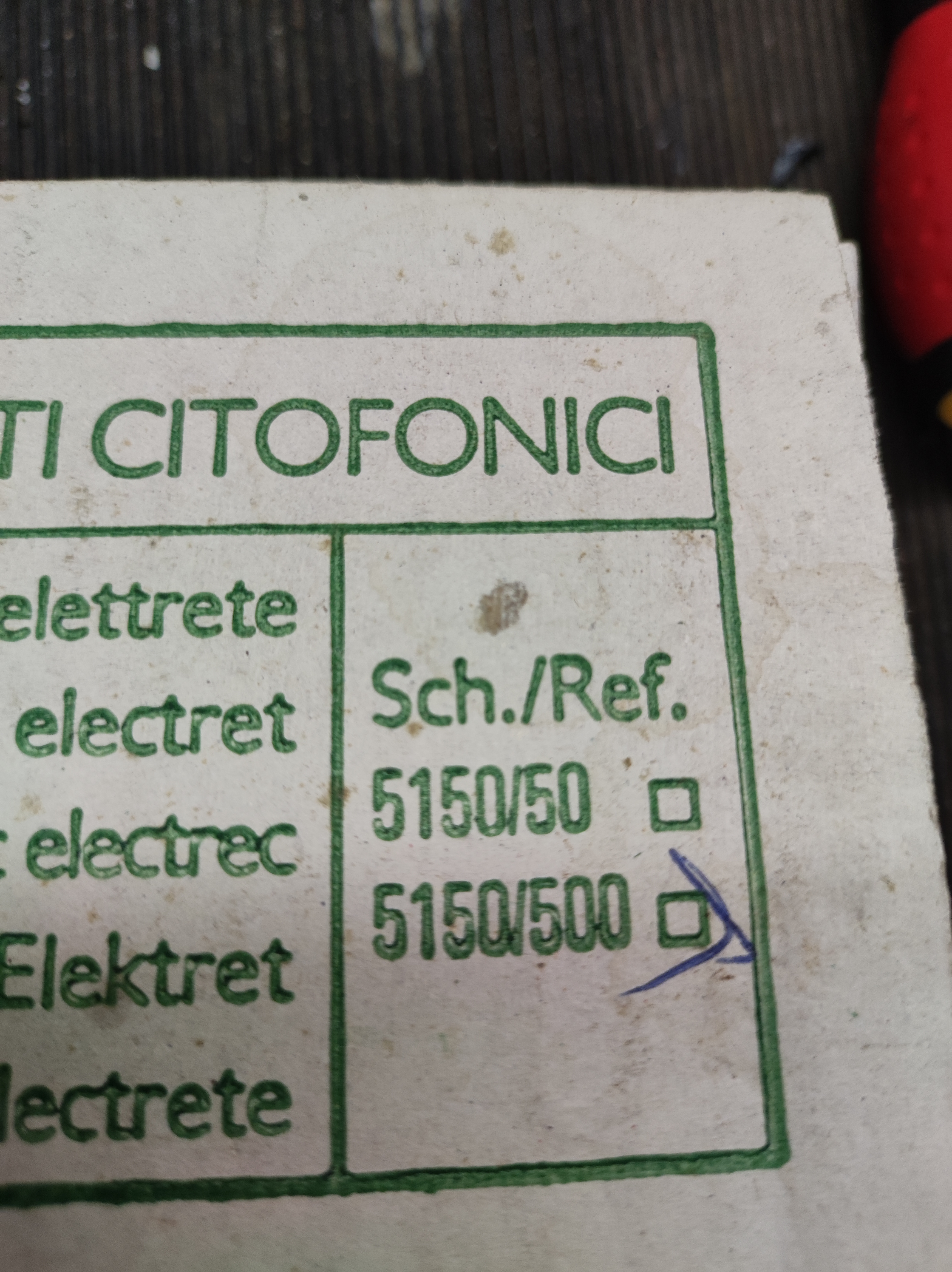

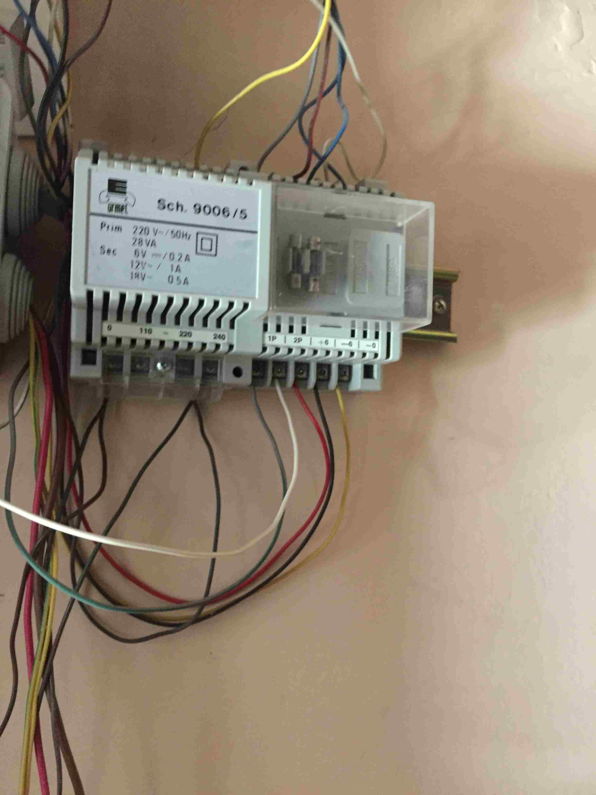

rubio2002it Inserito: 14 ottobre 2022 Segnala Inserito: 14 ottobre 2022 Ciao in un appartamento affittato ho un impianto citofonico della Urmet con 4 cornette 930/2 alimentatore 9006/5 e posto esterno 5150/500 sostituito ad inizio anno in quanto guasto. Il conduttore mi ha avvisato che ha dovuto distaccare l’impianto in quanto gracchiava, cosa mi consigliate? Ancora il posto esterno? Grazie
rubio2002it Inserita: 20 ottobre 2022 Autore Segnala Inserita: 20 ottobre 2022 Ciao, non mi sono spiegato bene qual’è il problema? @ROBY 73 se ci sei batti un colpo. Grazie
Roberto Garoscio Inserita: 20 ottobre 2022 Segnala Inserita: 20 ottobre 2022 Non è consentito sollecitare le risposte, se qualcuno ha voglia e capacità per rispondere lo farà senza essere invitato a farlo.
ROBY 73 Inserita: 20 ottobre 2022 Segnala Inserita: 20 ottobre 2022 13 ore fa, rubio2002it ha scritto: @ROBY 73 se ci sei batti un colpo. E perché proprio lui? Comunque no non c'è, è andato in ferie, torna la "settimana dei tre giovedì" 😂 Il 14/10/2022 alle 14:17 , rubio2002it ha scritto: Il conduttore mi ha avvisato che ha dovuto distaccare l’impianto in quanto gracchiava, cosa mi consigliate? Partiamo dal fatto che non conosco bene Urmet, comunque: - Ma gracchiano tutte e quattro le cornette? - Che tensione arriva sul posto esterno? - Potrebbe essere il posto esterno o l'alimentatore, detta così è quasi impossibile dare una sentenza certa, ci potresti perdere una giornata in due persone, come una mezz'ora cambiando prima un pezzo e poi l'altro. Bisognerebbe anche battere i fili per testarne l'integrità se tutto il resto funziona. Il 14/10/2022 alle 14:17 , rubio2002it ha scritto: Ancora il posto esterno? Presumo di sì, o per lo meno partirei dalla sostituzione di questo, anche se è pressoché nuovo. Però allo stesso tempo bisognerebbe controllare anche le tensioni in uscita dell'alimentatore. Ciao
ROBY 73 Inserita: 20 ottobre 2022 Segnala Inserita: 20 ottobre 2022 Eventualmente prendi il posto esterno 5150/500 e prova a collegarlo direttamente sotto l'alimentatore con un paio di metri di filo e vedi come va, se il problema rimane o sparisce
rubio2002it Inserita: 21 ottobre 2022 Autore Segnala Inserita: 21 ottobre 2022 20 ore fa, ROBY 73 ha scritto: E perché proprio lui? Nei miei precedenti problemi con i citofoni mi hai sempre dato il consiglio giusto 😉😉 Per le altre prove ho qualche problema in quanto il conduttore è quasi sempre fuori casa. Vedo se mi riesco a procurare un posto esterno e lo sostituisco. Vi farò sapere. Grazie
ROBY 73 Inserita: 21 ottobre 2022 Segnala Inserita: 21 ottobre 2022 3 ore fa, rubio2002it ha scritto: ............Vi farò sapere. Ok
